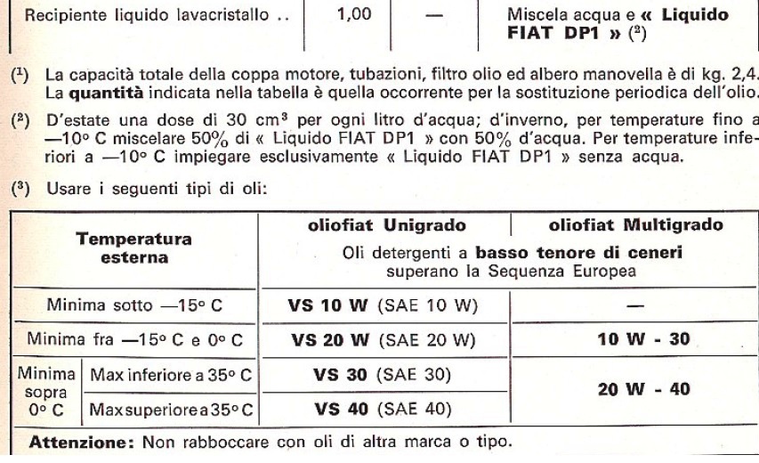

                      #553227
                      umbus500
                        penso che non ci sia ombra di dubbio che nella 500 non ci vada il 20/50W ne il 10/50W. Questa foto è presa dal manuale uso e manutenzione della 500
