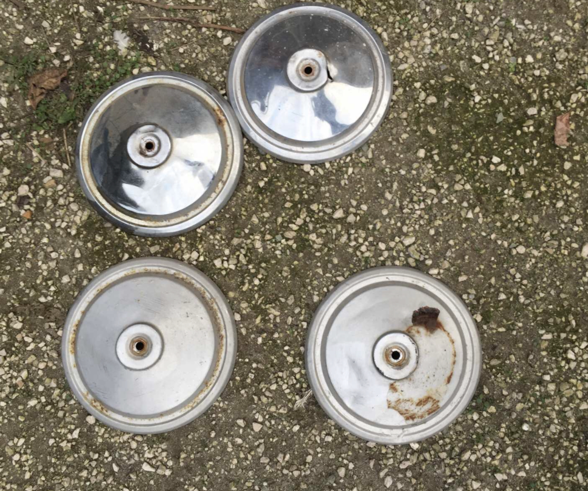

                          #462881
                          Ca.claudio
                            Secondo voi sono recuperabili o ne prendo di nuovi?
                            #462940
                            matteos
                              Io in questi giorni sto recuperando gli originali.
                              La cromatura tornerà perfetta. I tuoi sembrano messi anche meglio dei miei.
                              Le bozze sono il segno del tempo e a me piace cosi’.
                              #462941
                                E’ l’effetto foto o sono due cromate e due in alluminio ? :huh: :huh:
                                #462942
                                  Penso che due siano state verniciate, non ricordo coppe da L in alluminio.
                                  Se così fosse, bisogna vedere cosa si cela sotto lo strato di vernice.
                                  Un tentativo va comunque fatto.
