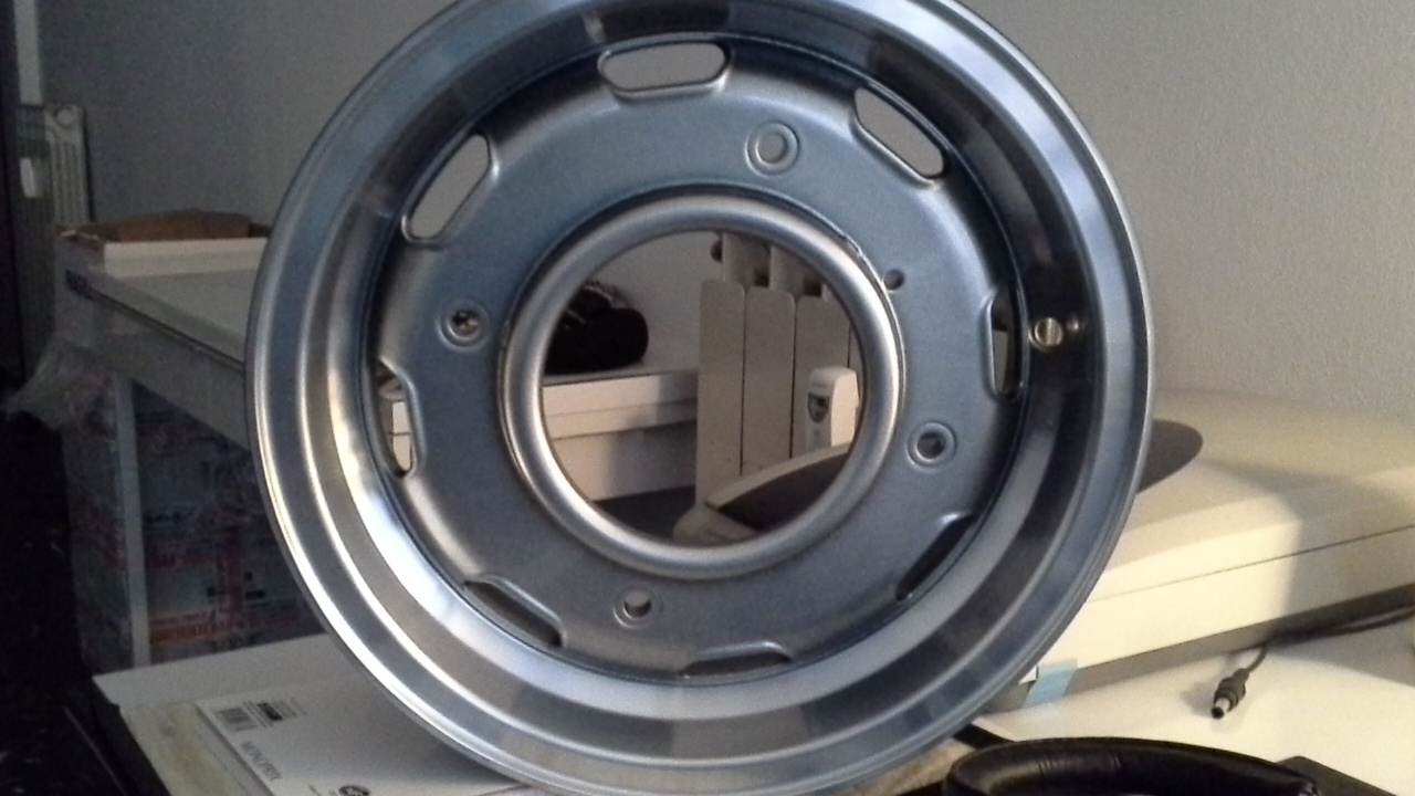

    500_Lucio
      Si tratta di questi, appena ricevuti:
      #427295

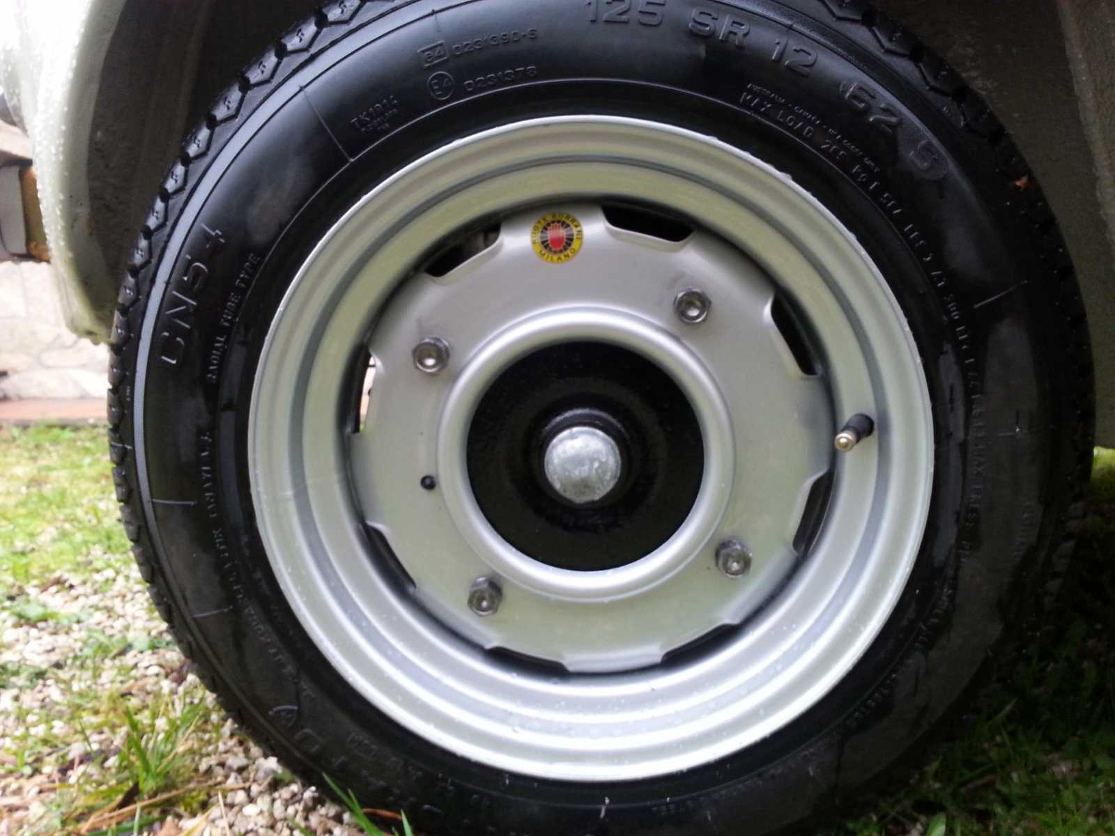

        Ho verniciato i tamburi di nero, spazzolando e pulendo per bene la bulloneria ed il coperchio paragrasso

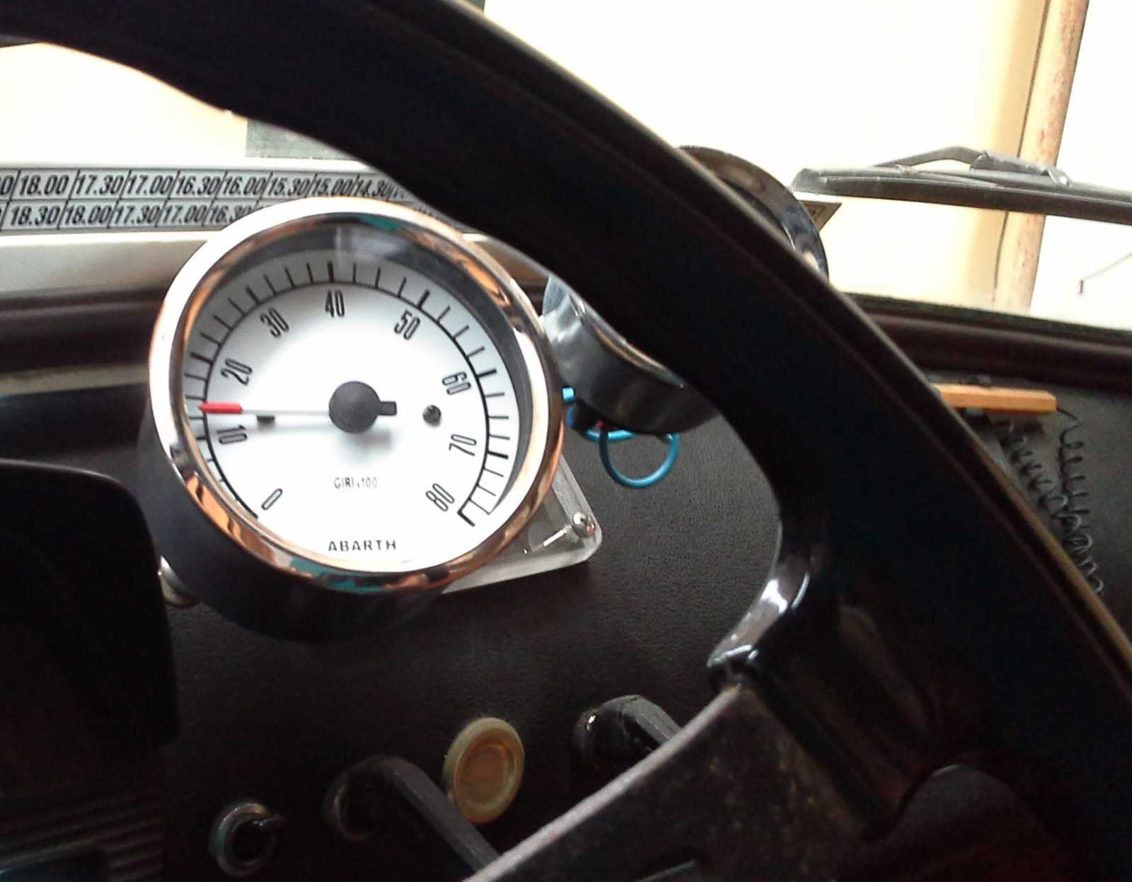

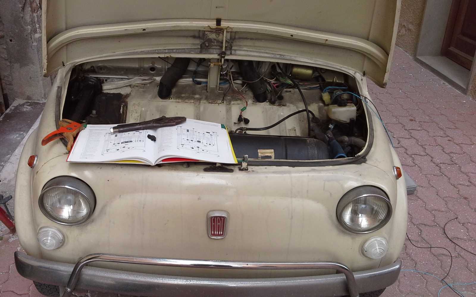

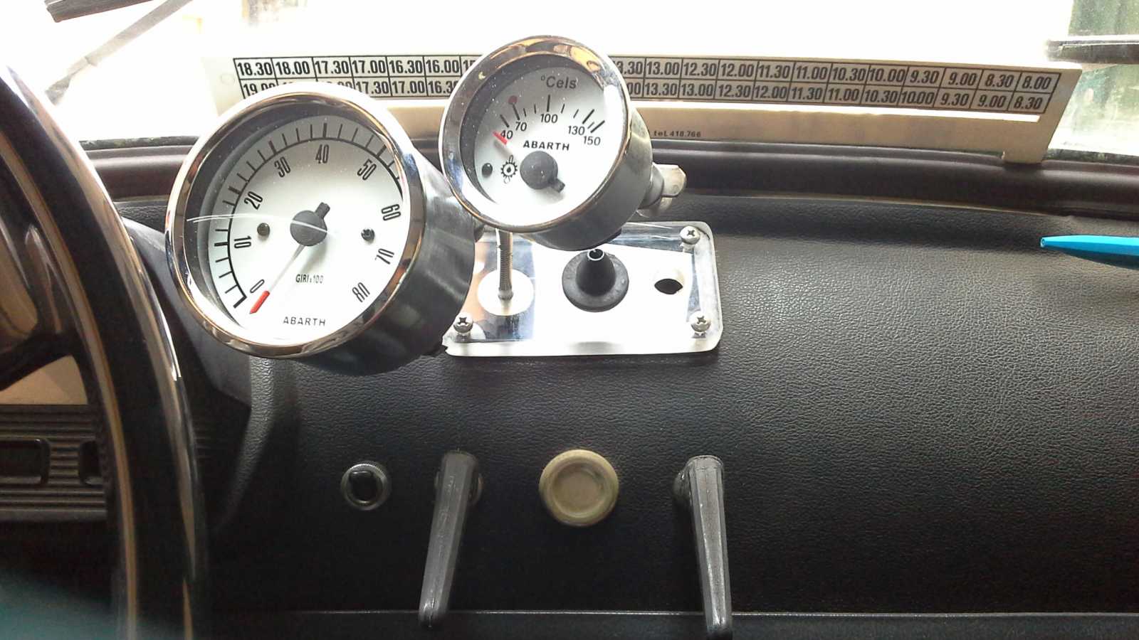

                        Oggi più che sudare si è mangiato polvere. Ho voluto fare il lavoro sul contagiri, ciò significa smontare una parte della tappezzeria e i sedili posteriori.
                        Ieri sera ho fabbricato un supporto in plexiglass per il mio assemblaggio per gli strumenti aggiuntivi
                        Dovevo quindi passare due cavi verso il cofano motore. Ho scoperto che la fonte della polvere che infestava l’abitacolo erano i vecchi coprisedili, che all’interno avevano una schiuma sintetica, che si è seccata e mi ha lasciato un dito di polvere ovunque.
                        La cosa interessante è che sotto i coprisedili infarinati c’era una bella selleria in color ocra originale 🙂
                        E dentro la scocca, nel vano chiuso dalla paretina di plastica laterale, c’erano cinque o sei fogli di carta abrasiva dimenticati là da quarantacinque anni.
                        Con la scusa ho cambiato la guarnizione della portiera lato guidatore, un lavoretto facile facile che son comunque riuscito a far male, lasciando una giunzione pessima.
                        Dopo con lo schema elettrico sotto il naso sono partito a caccia dell’elusivo “positivo sotto chiave” da cui alimentare gli strumenti.
                        In realtà è stato semplice perché dal blocchetto arrivano quattro cavi, un rosso per alimentare, un azzurro, uno grosso e uno piccolo neri. Il grosso nero è uno dei famosi positivi e va all’interruttore delle luci, ho dunque intercettato quello con un bel morsetto e ne ho riportato una diramazione alla destinazione d’origine con un cavo di sezione equivalente.
                        Lo schema elettrico del contagiri era di una chiarezza esemplare e cablarlo è stato semplice, il bulbo temperatura quando si sa che il G va allo strumento è anch’esso rapido e indolore.
                        Con una scatoletta portafusibili imbullonata al montante della cerniera del cofano e una terra ottenuta raschiando la pittura da sotto un bullone delle bocchette dell’aria calda, si è concluso il difficile. Fascette qua e là per non avere fili che sbisciano in giro (magari proprio nella traiettoria dei bracci dei tergicristalli) e via.
                        Col senno di poi avrei ordinato altri colori di cavi perché con solo il blu e il nero pure io che avevo tutto lo schema in testa a un certo punto non capivo più niente.
                        RImangono da fare le connessioni delle lampadine di illuminazione degli strumenti e il montaggio del bulbo temperatura, quando potrò montare la coppa. Per ora lo strumento è tutto cablato ma non è alimentato (basta non montare il suo fusibile).
                        Quando fra calci e starnazzi il bicilindrico è andato in moto e ho visto la lancetta alzarsi, ecco io non ho ancora avuto bambini, ma penso che un uomo che diventi padre per la prima volta provi pressapoco la stessa cosa.
                        Grande è stato anche il sollievo nel constatare che l’estintore si è rivelato una precauzione superflua.
                        #429118
                          Curiosa la scelta del plexi per la realizzazione del supporto.
                          Mi piace il risultato finale, il contrasto tra i due diversi stili di accessori, “il nuovo” dato dagli strumenti aggiuntivi ed il “classico”, che le prolunghe per gli interruttori ed il nastro orario inesorabilmente creano.
                          #429120
                          500_Lucio
                            All’inizio pensavo di farlo di legno, poi ho visto quel bello scarto di plexiglass tutto lucido… Una volta chiuso il cofano dietro è buio e non si vede praticamente nulla.
                            Mi piace come materiale, si lavora come il legno ma senza l’incognita della vena, le sole accorgenze sono di proteggere le superfici con del nastro adesivo prima di lavorarlo e di forarlo piano se si devono ottenere fori precisi, altrimenti la punta scaldando allarga il foro.
                            Per trattenerlo in posizione bastano i 4 bulloncini sugli angoli, che si ancorano alla lamiera con rondelle e dadi. Così non ho dovuto forare nulla nella macchina, né sacrificare il posacenere originale.

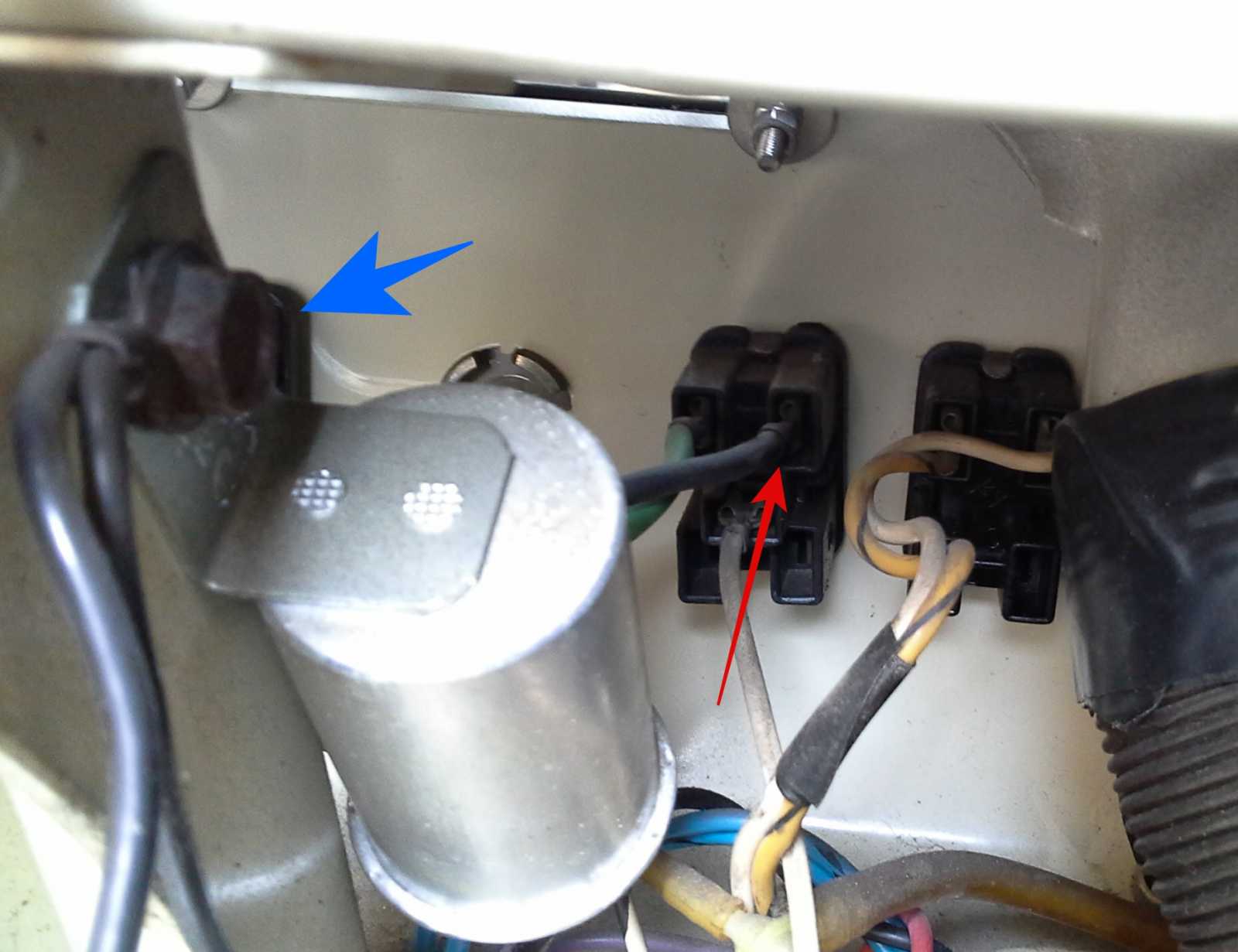

                              Oggi Ninin sta dal gommista per cambiare le ruote e controllare una delle gomme posteriori che devo aver già forato (grazie, Comune che impesti le strade di dossi invece di tappare le buche!)
                              Nel mentre, un complemento d’informazioni sulle connessioni elettriche. Ricordate solo che questa è una L, già la R dovrebbe avere connessioni differenti.
                              Questo è il retro del cruscotto in zona interruttori delle luci. Vicino al tappo del blocchetto d’accensione, l’interruttore delle luci col cavo nero (freccia rossa) da cui si può pescare il positivo sotto chiave.
                              La freccia blu indica la massa del serbatoio e del relais delle frecce a cui ci si può raccordare per le masse, a condizione di avere un faston di diametro generoso.

                                Ninin è diventata bimetallica B) Farò meglio a legarla con un cavo d’acciaio al lampione, sta diventando troppo carina, una di queste mattine ce ne ritrovo due, anche se l’interruttore antifurto funziona talmente bene che stava fregando pure me…
                                Il contagiri in funzione. Alla guida rimane un pò coperto dal volante ma a me serve solo il basso (per sapere quando il motore è in moto) e l’alto (per il fuori giri)

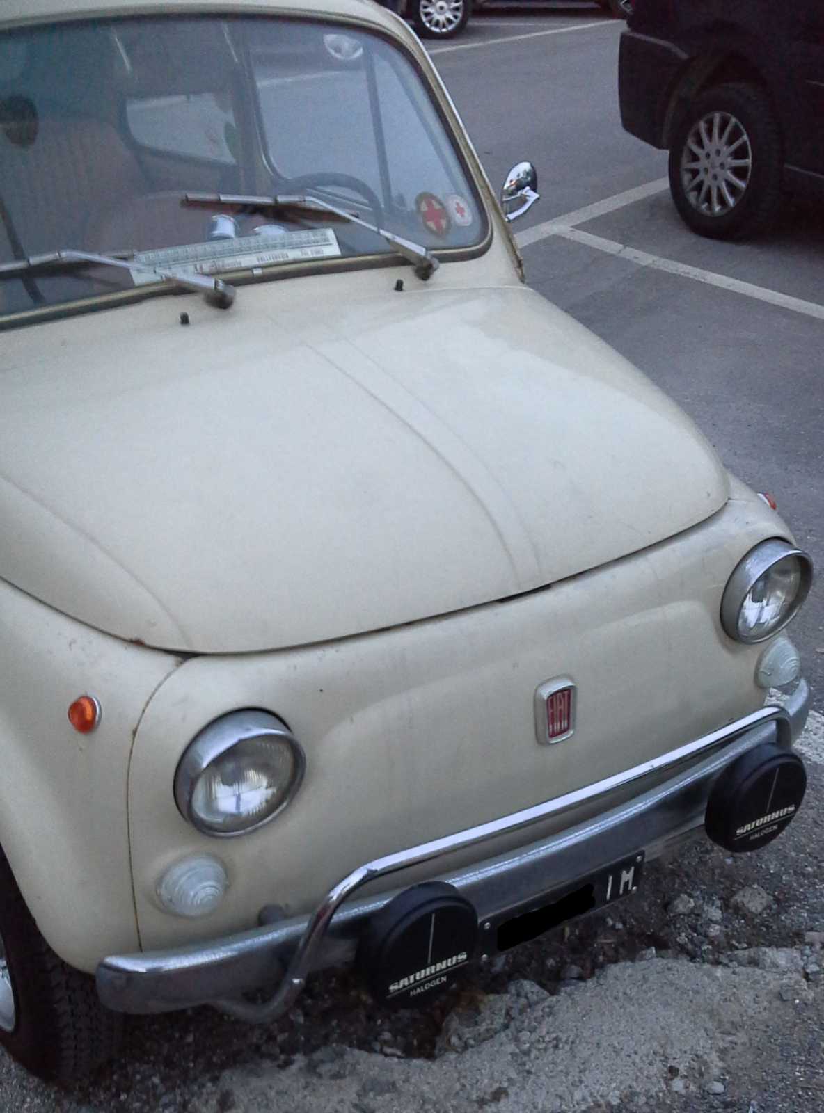

                                  Ho anche messo su i fendinebbia (ancora senza lampadine…) con un semplice canale a C di alluminio lungo 60 cm, tenuto da due bulloni in corrispondenza dei fori del portatarga. Quest’ultimo l’ho semplicemente rivettato direttamente al canale.

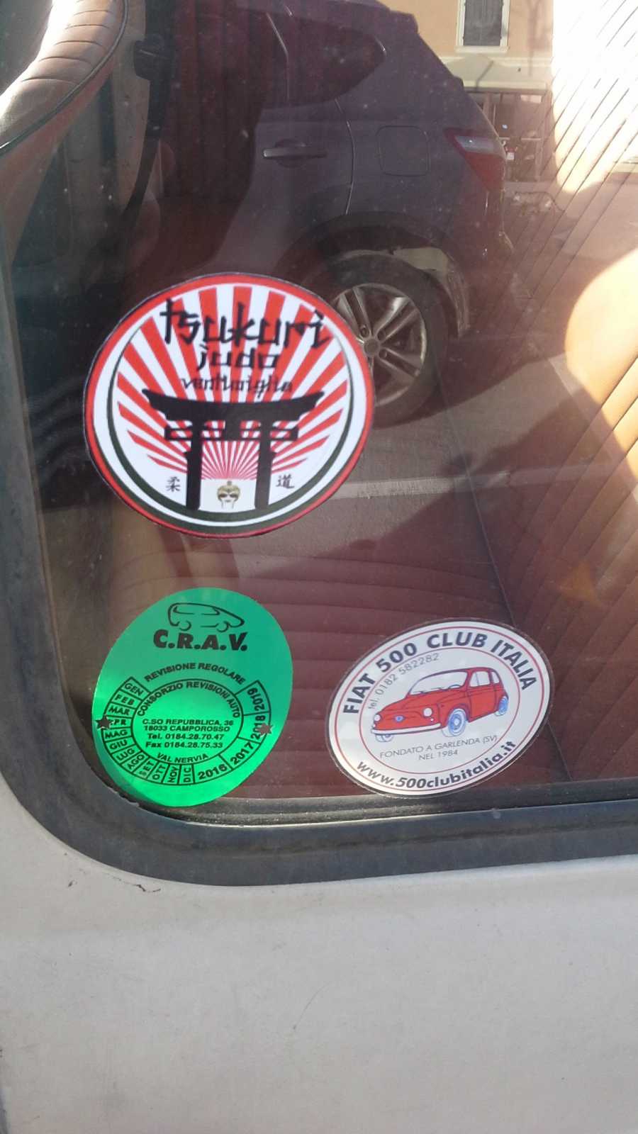

                                  Inizio anche ad accumulare gli adesivi sul vetro laterale, fondamentale quello più in alto della scuola di Judo, per prevenire righe, coltellate sulla capote o nelle gomme e altre cortesi amenità che si usano in questo bel mondo.
