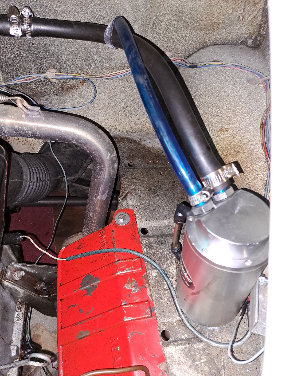

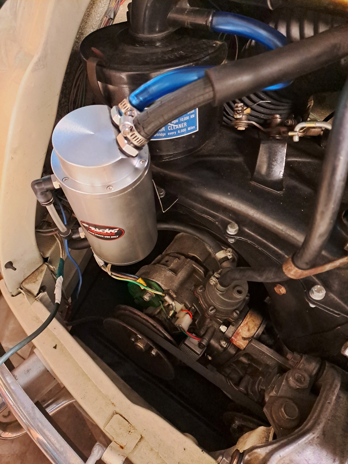

            Oltre ad aver montato l’accensione della Cinquecento come riferito nel topic dedicato, ho installato anche un serbatoio per la raccolta dell’olio in uscita dallo sfiato.
            È più un vezzo e una curiosità che altro, volevo provare a vedere se mi avrebbe tenuto le candele più pulite. E poi è un bell’elemento, fa la sua figura nel cofano. Il raccordo in tubo della doccia un pó meno ma non volevo tagliare un tubo di sfiato di ricambio solo per il palmo che mancava :laugh:
            #547356
              Bello, ma così pur recuperando l’olio mandi comunque i vapori caldi in aspirazione. Io avrei tappato il condotto del coperchio filtro . L’altra uscita del canister puoi mettere un tubo che sfiata nella parte bassa del vano motore. O lo potresti usare un giorno, se monterai una pompa elettrica, per lo sfiato del basamento.
              #547357
              500_Lucio
                In effetti il dubbio lo avevo, l’ho lasciato lì in attesa di trovare un tappo adatto per l’uscita sul filtro. Provvederò come suggerisci.

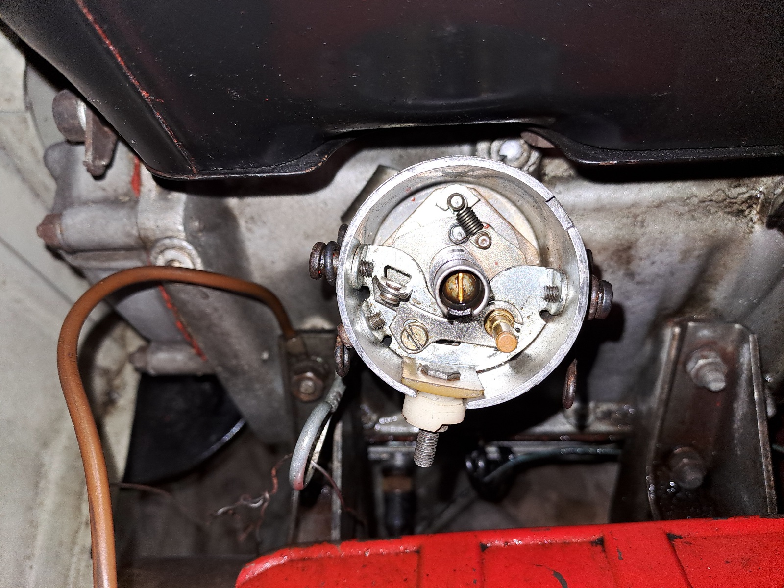

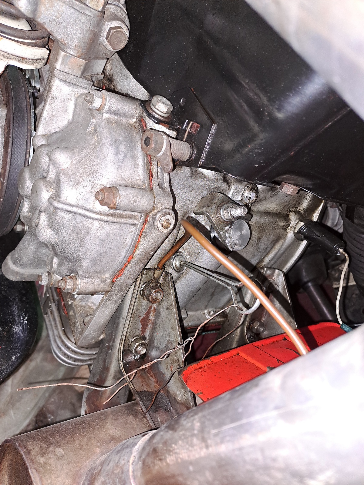

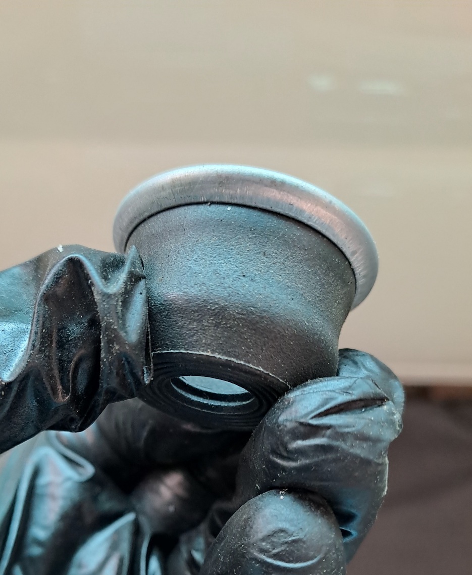

                #548704
                500_Lucio

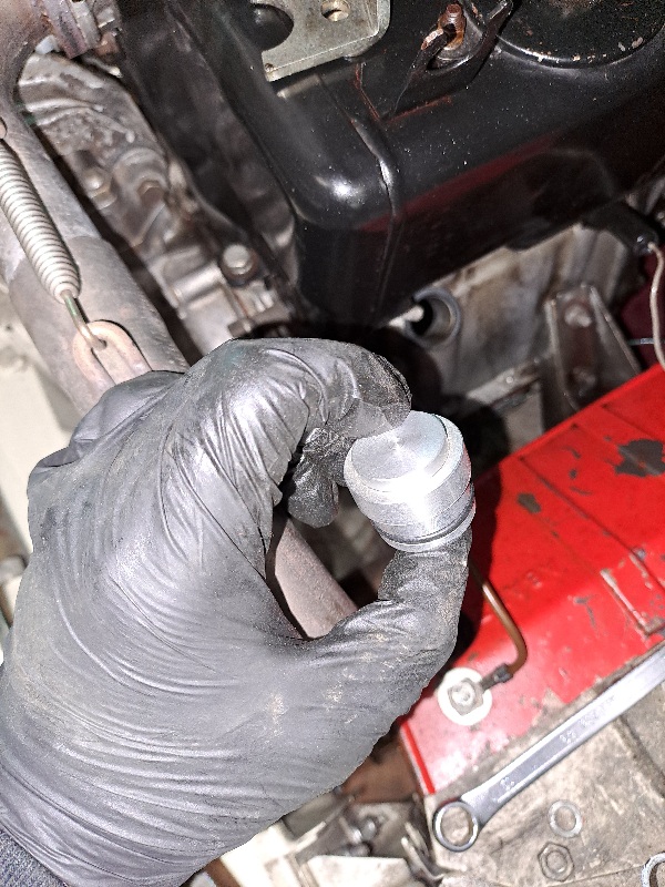

                  Con l’accensione Cinquecento lo spinterogeno non è più necessario. L’ho dunque smontato per preservare il pezzo da un’inutile usura.
                  Prima una foto ricordo per trovare la messa in fase semmai fosse necessario rimontarlo per strada…

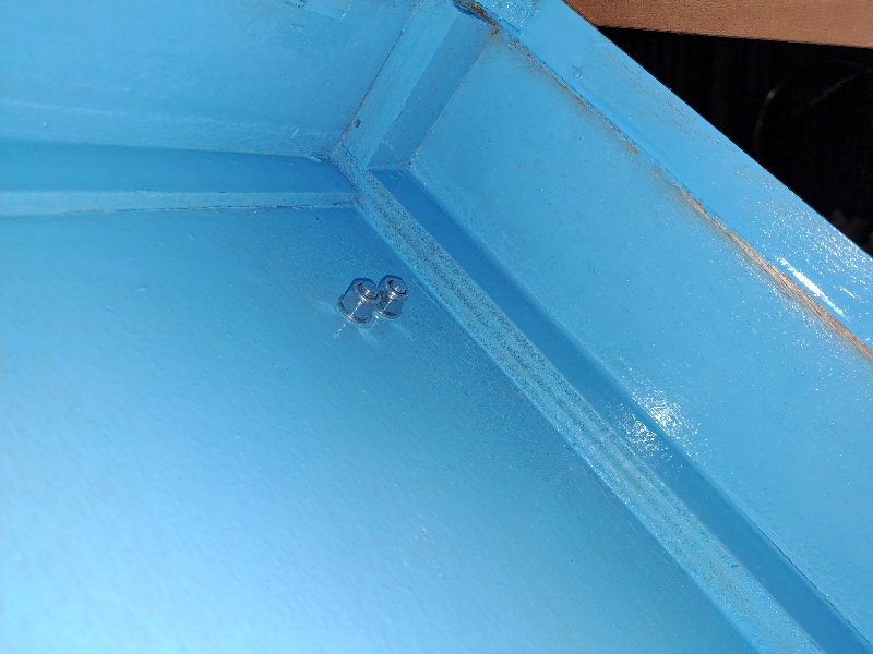

                  Questo semplice tappo si trova online a prezzo irrisorio.20240317_102858.jpg
                  Non l’ho spinto in fondo in quanto è veramente di misura e temo sarebbe impossibile da estrarre se spinto a battuta. Basta che la guarnizione sia ingaggiata.
                  Per finire ho spostato il serbatoio recupero olio al posto della bobina.

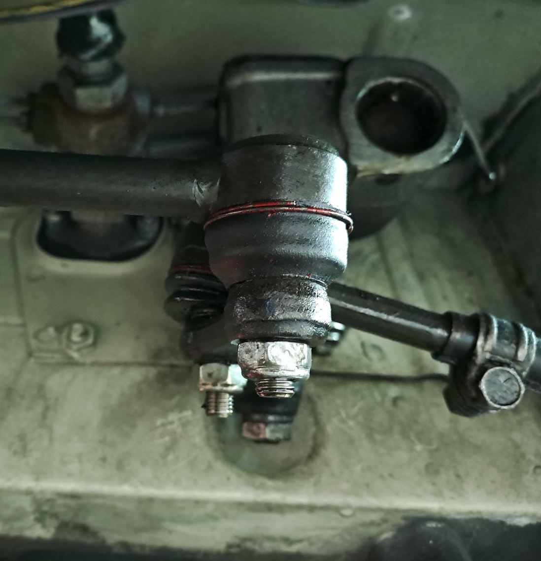

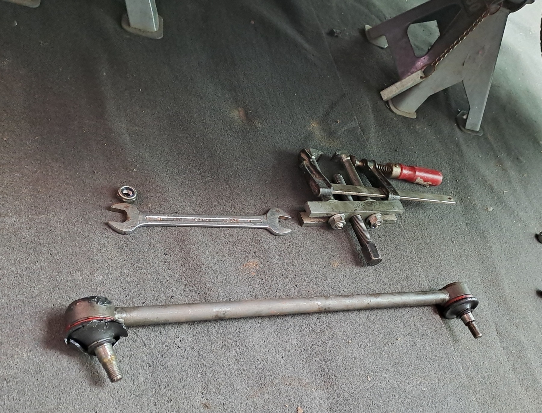

                    Avevo notato che i soffietti del tirante centrale dello sterzo, pur se nuovo, stavano già rendendo l’anima e ho provato a sostituirli.
                    I ricambi sono dati per 500 N/D ed hanno un anello metallico che ne impedirebbe il montaggio su un tirante normale
                    Basta però tagliare via l’anello e riciclare la molletta di fissaggio dei soffietti originali

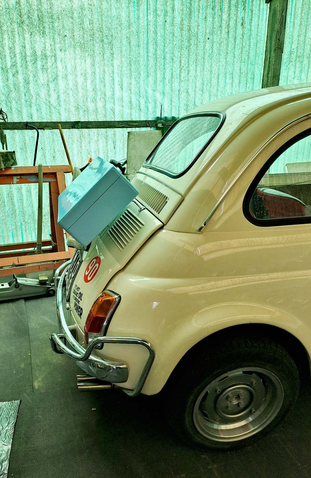

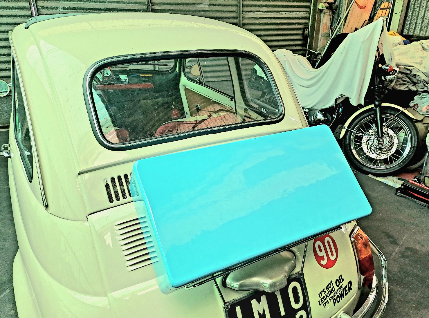

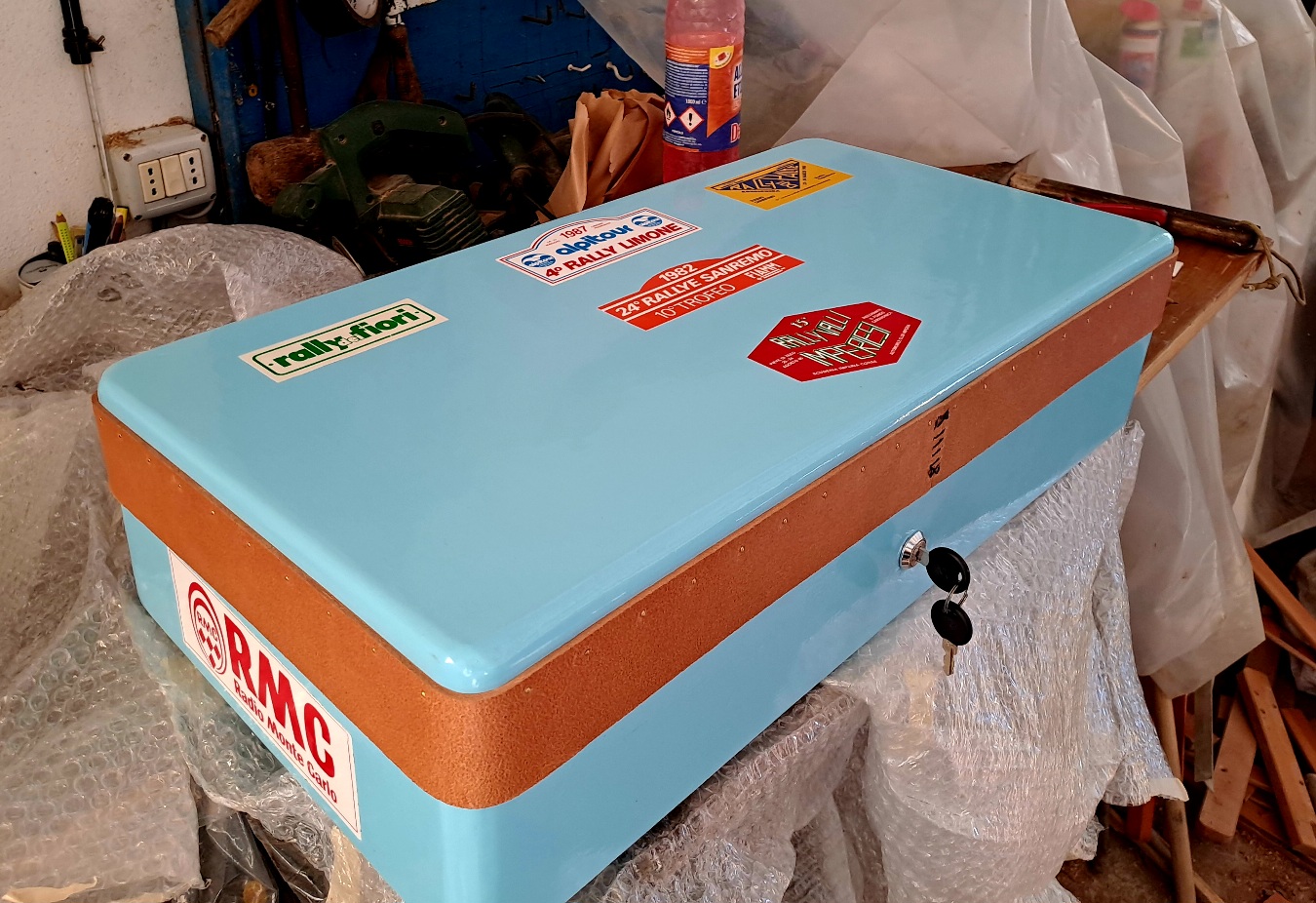

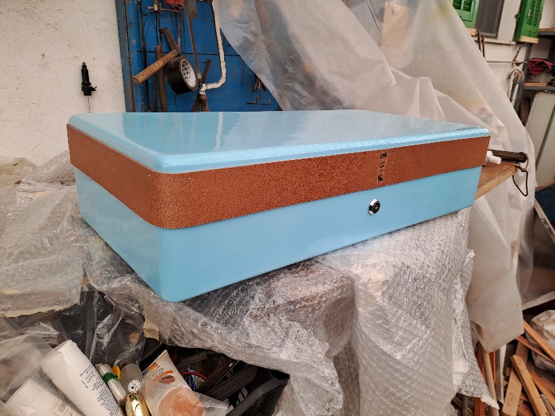

                    Sto anche rifinendo la cassetta da montare sul cofano che mi sono fabbricato, i vari cestini e valigette che si trovano in commercio non hanno capienza e da parte mia avevo solo valigioni da emigrante che erano persino troppo grossi, quindi ho messo su una semplice scatola in compensato marino con le misure che pensavo giuste. Inoltre ho potuto verniciarla con un colore che mi piacesse ed è diversa dal solito cestino. Mancano solo la striscia di cuoio da sovrapporre alla giuntura e qualche adesivo d’epoca per decorazione.
                    #549718
                    500_Lucio

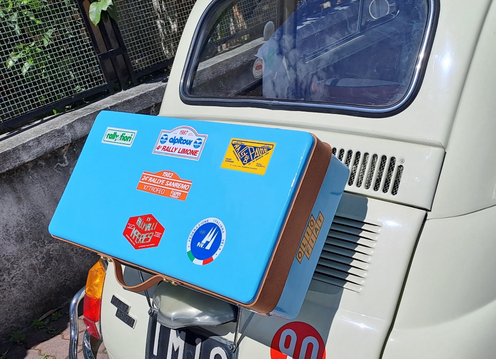

                      La fascia di cuoio da 5 cm per coprire la giuntura
                      Qualche adesivo dei gloriosi rally anni 80 che si sono tenuti in zona più le pubblicità sempre dell’epoca
                      E la cassetta fissata sul portapacchi

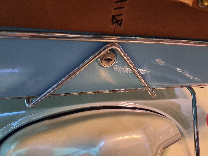

                        Un vano supplementare davvero utile.
                        Vedo che hai messo anche una serratura 😉
                        Ma come si apre?
                        Non ho capito poi come sia fissato al portapacchi…
                        Hai ancora qualche foto?
                        Grazie 😉
                        #549739
                        500_Lucio

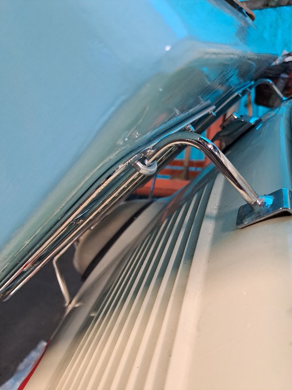

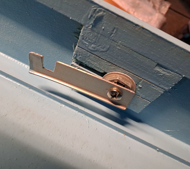

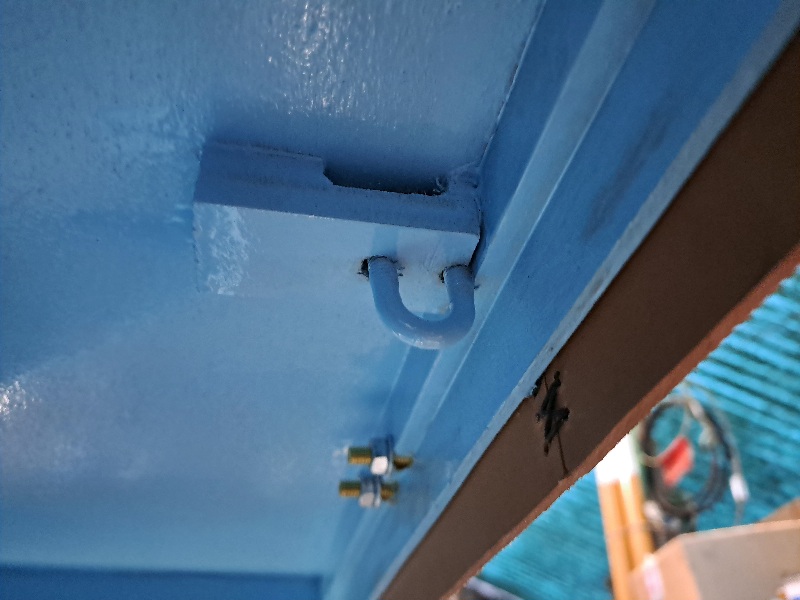

                          Sì certo, la cassetta è imbullonata al portapacchi perché fissarla con le cinghie sarebbe stato poco sicuro, quindi si impone la serratura anche se ci terrò dentro solo i ricambi.
                          È un semplice nottolino girevole a cui ho fissato un braccetto
                          Che si ingaggia in un cavallotto sul coperchio
                          Per fissare il tutto ho usato due cavallotti di stringicavo
                          Non si vede ma ho lasciato un buco nel fondo della cassetta per poter accedere alla serratura del cofano.
