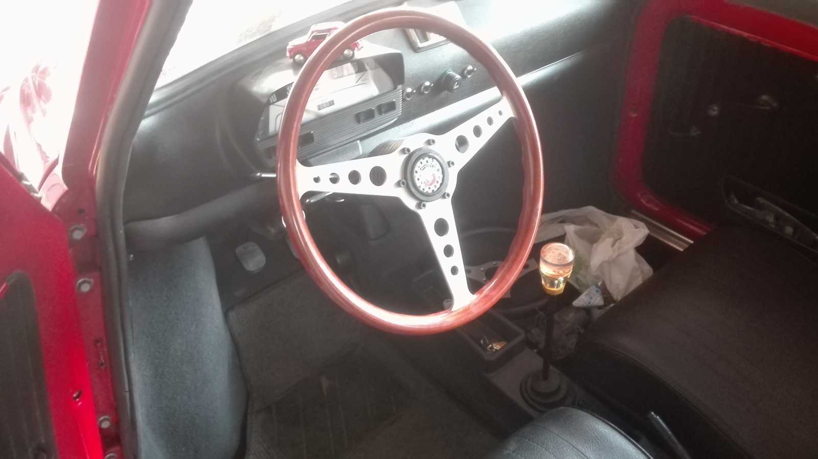

      Molto bello Andrea! 🙂
      #396012
        [quote=”ferrosp” post=180403][quote=”Claudio” post=180331][quote=”ferrosp” post=180330]Cavolo devo fare la foto al volante! Anche se non sò assolutamente la marca ma è molto vecchio…
        Complimenti a tutti![/quote]
        foto!foto!
        [/quote]
        eccolo!
        [/quote]
        È identico al mio… non so che marca sia, lo trovai ad automotoretró molti anni fa…

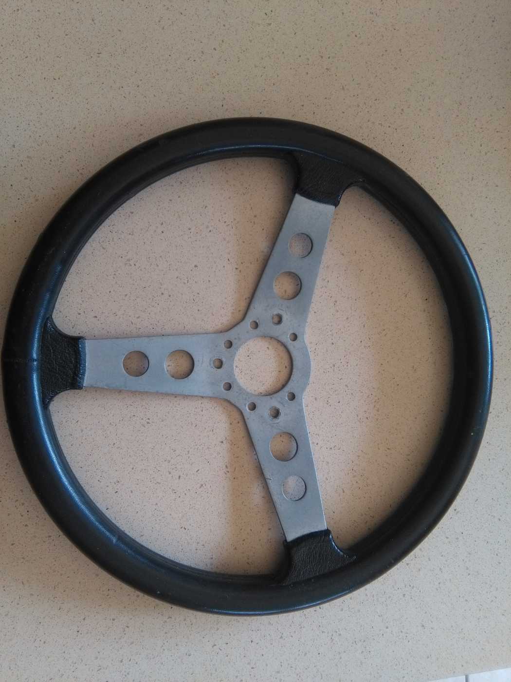

              Bello……. curiosa la foratura per il mozzo.
              #411880
              nocciolinaabarth
                Si effettivamente è strana come foratura
                #411885
                  Penso ci siano tre fori in più, probabilmente sono stati fatti dal precedente proprietario per adattare il volante ad un mozzo con una diversa foratura:
                  anche se in vendita è presente un volante che ha la stessa foratura di quello di Andrea

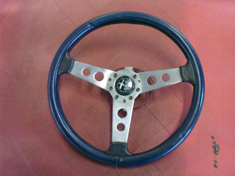

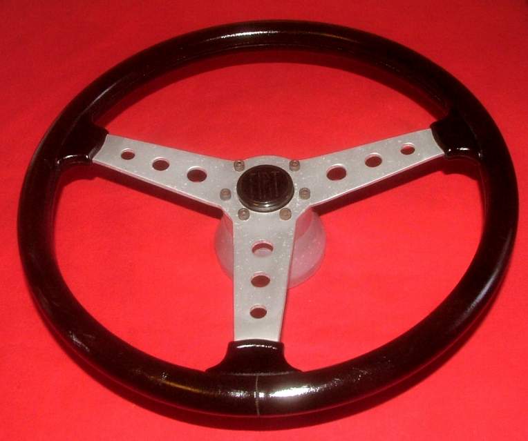

                      [quote=”drago500″ post=308045]Penso ci siano tre fori in più, probabilmente sono stati fatti dal precedente proprietario per adattare il volante ad un mozzo con una diversa foratura:
                      Il volante in alto è diverso dal mio, quello sotto sembra uguale e ha anche la stessa foratura

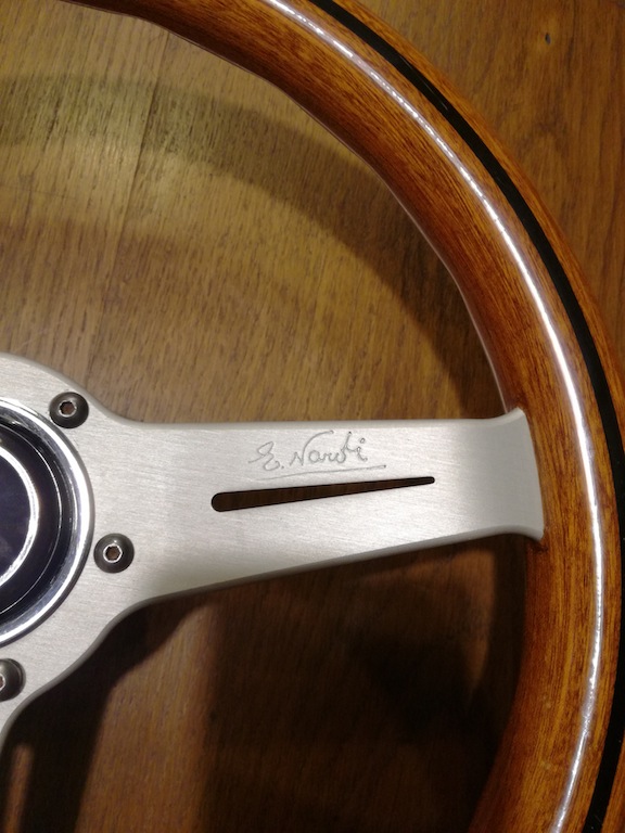

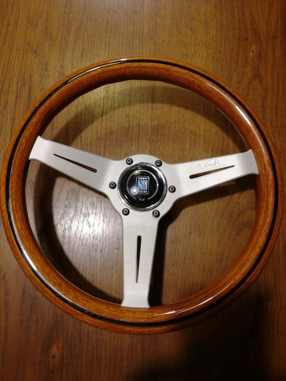

                        Dopo tanta attesa e tante ricerche finalmente… oggi l’ho portato a casa.
                        Dopo tanta attesa e tante ricerche.. finalmente eccolo oggi l’ho portato a casa.
                        #412453
                        roditra

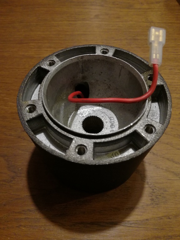

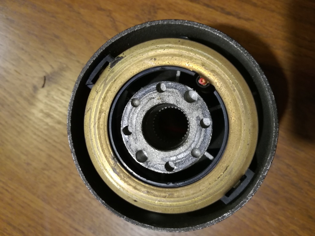

                          Ho un problema da risolvere, il mozzo. Anche il mozzo è un Nardi ma purtroppo non per la 500. Il foro e il millerighe sono più piccoli, 16 il millerighe e 18 il foro. Vi chiedo, si può modificare il mozzo per montarlo sul piantone della 500 dato che i fori sono più piccoli?? Chi può fare questa modifica (se si può fare.
                          Dimenticavo il volante è 320 millimetri perfetto per la 500.
                          Grazie
                          #412457
                            Secondo me fai prima a trovare il suo mozzo, la vedo molto dura andare a modificare il millerighe (oltre che la vedo una cosa poco sicura)….
                            La foratura non è tipo Momo o Personal? Perchè si trovano…….
                            #412459
                            roditra
                              Si sul mozzo c’è scritto personal. Quindi mi consigli di trovare il suo mozzo..
                              Ma si trova???
                              #412460
                                Credo sia una foratura classica. In tutti i casi anche io sconsiglio una modifica artigianale anche perché il materiale di cui è fatto è poco resistente e se rimane poco bordo rischia di rompersi. Credo poi che avresti il proBrema del ritorno delle frecce . Secondo me con 50 euro e un mozzo nuovo stai tranquillo. Se nel caso non combaciassero i fori ti consiglio di fare una flangia per adottare la foratura.
                                #412462
                                roditra
                                  Grazie per le risposte, in effetti mi conviene comprare un mozzo nuovo per non imbattermi a varie difficoltà. Ho dato uno sguardo sui vari siti e con 40-50 euro posso montare il mio tanto atteso Nardi. Spero di postare presto una foto della mia 500 con lo sterzo nuovo.
