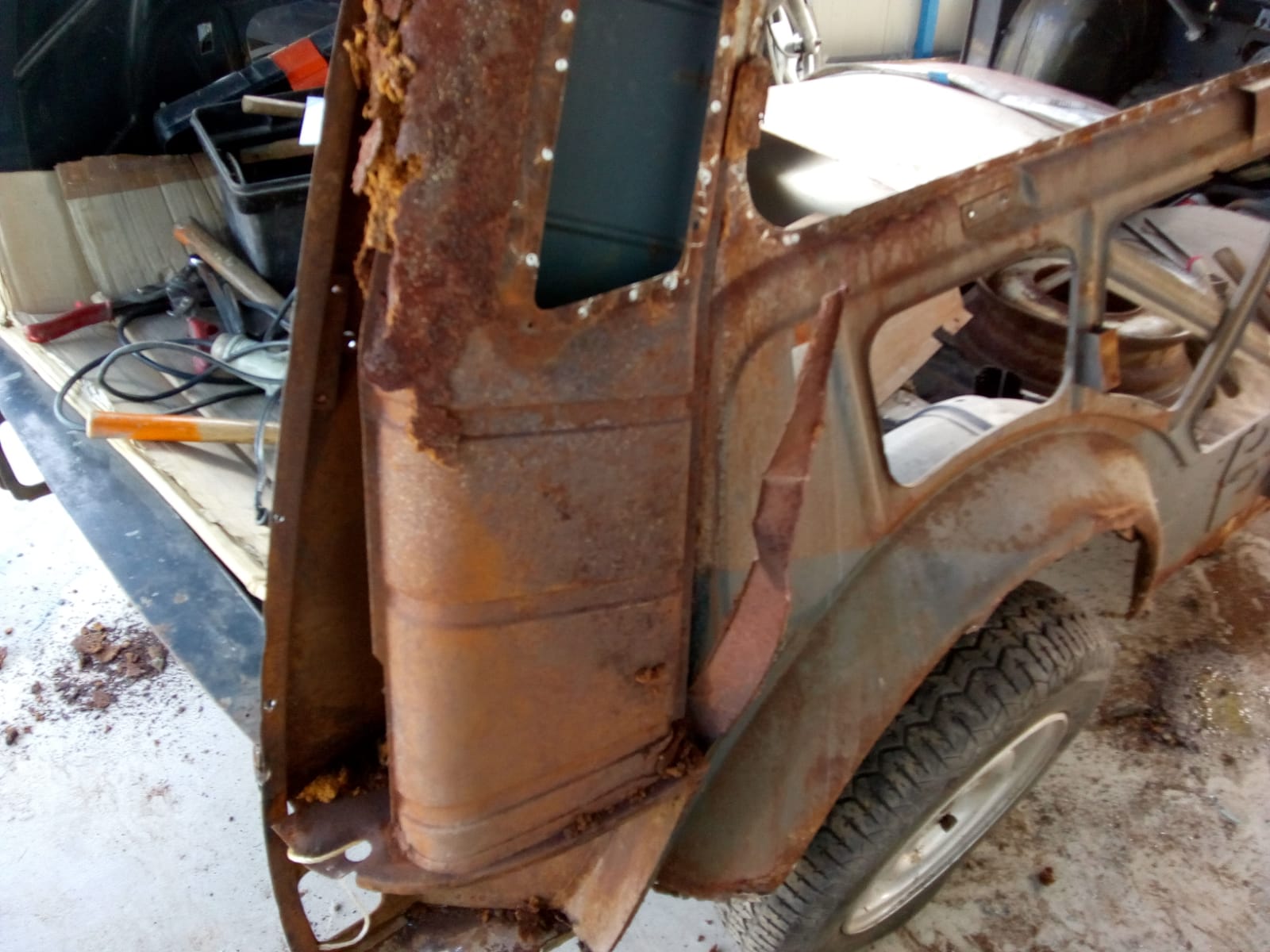

        Salve a tutti,
        piccolo aggiornamento.

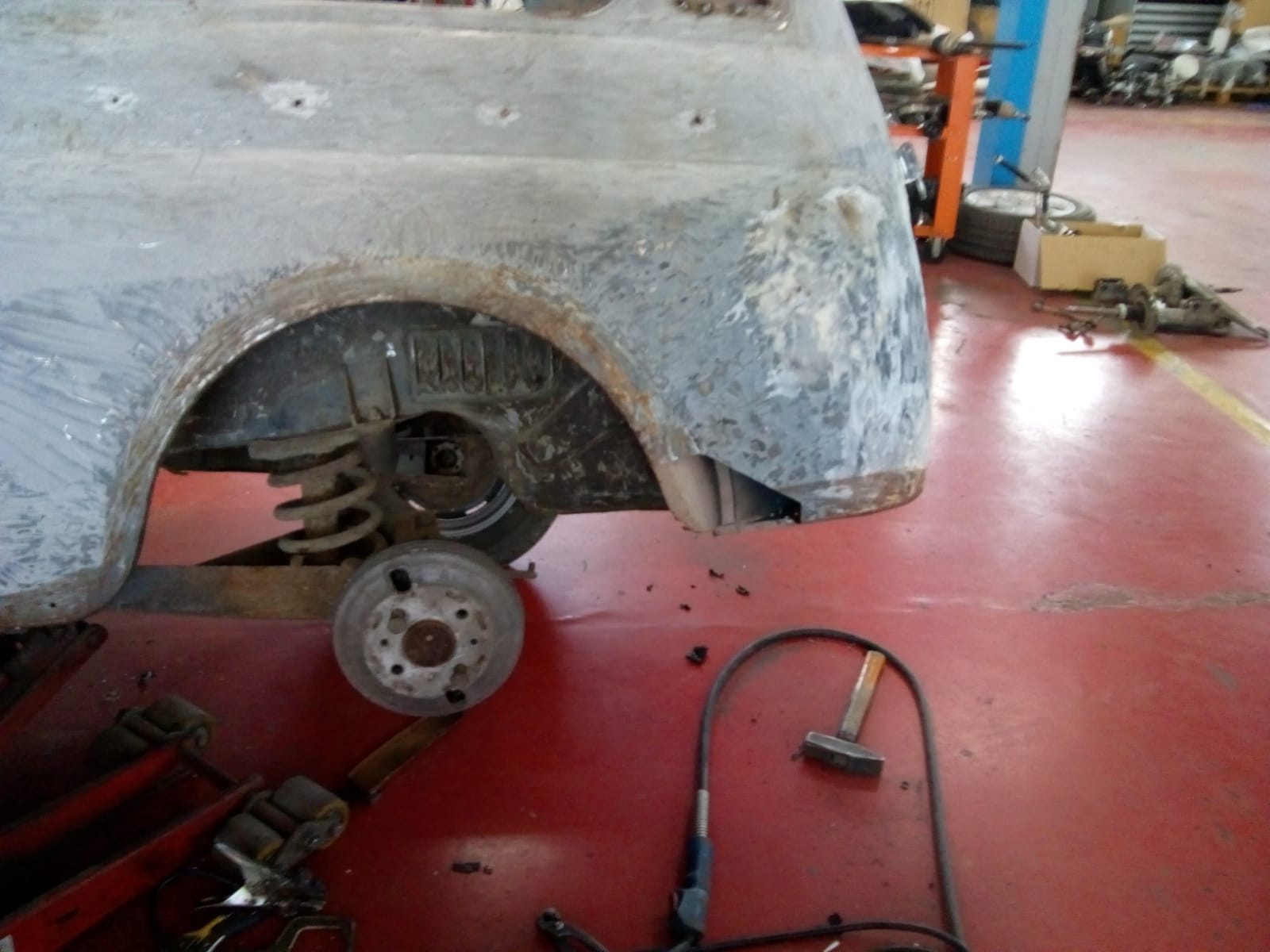

        Lo smontaggio del posteriore procede.

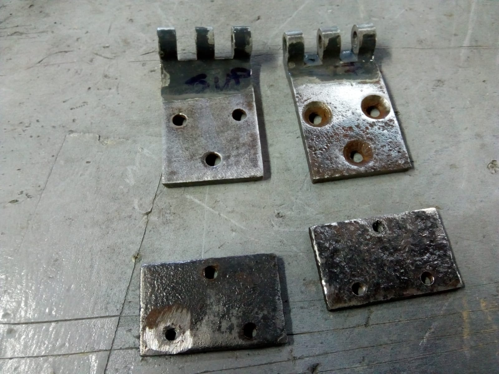

        Il lato guida è devastato dalla ruggine grazie alla schiuma espansa.

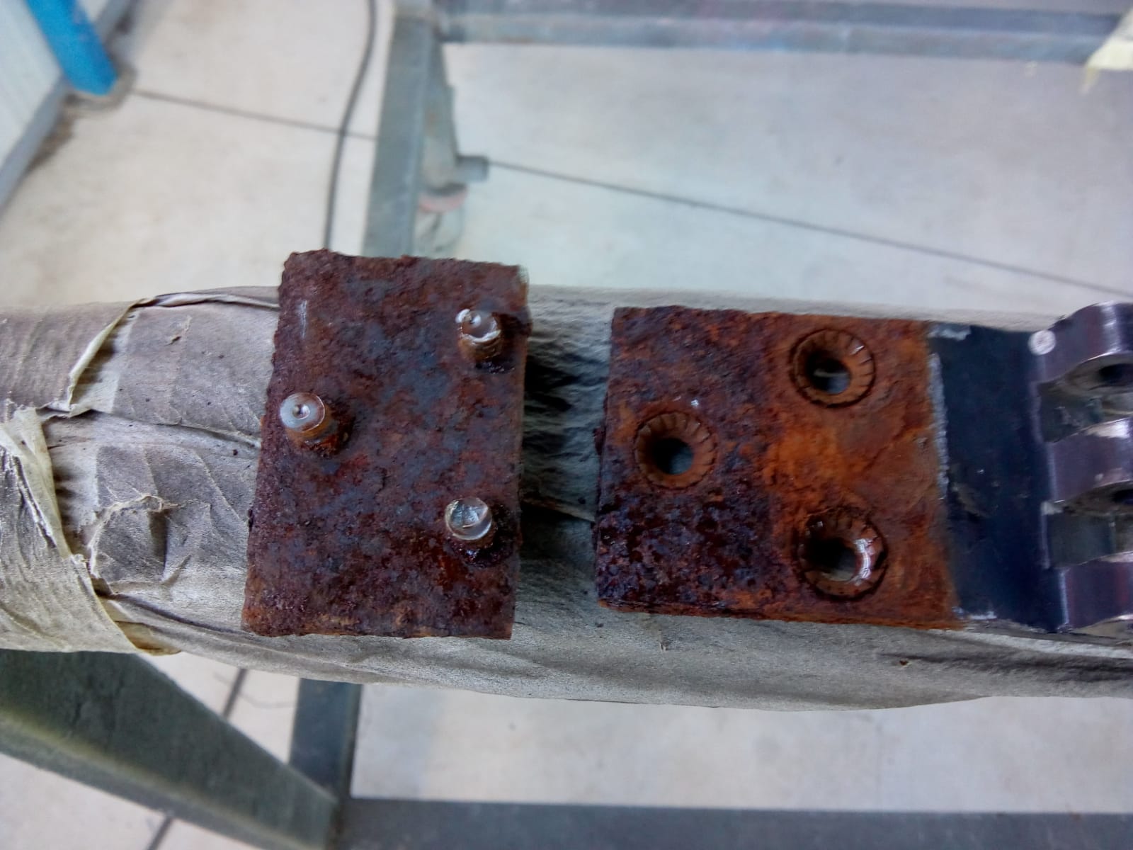

        I cardini del portellone sono discreti
        Il convogliatore dell’aria è un grumo di ruggine e non è recuperabile. Bisognerà ricostruirlo :ohmy:
        Il lato passeggero invece è miracolosamente salvo. Solo ruggine superficiale.
        La differenza tra i due lati è che la schiuma espansa lato guidatore è rimasta intatta (era ancora gommosa) mentre quella lato passeggero si era seccata e tutta sgretolata.
        E dire che da fuori sembra perfetta…va beh…quando si ha a che fare con auto del genere e di questa età non sai mai cosa ci possa essere sotto :ohmy: a meno che non ci siano delle foto che documentino un eventuale restauro fatto.
        Secondo me le giardiniera soffrivano di ruggine nel posteriore. Nella mia non ho trovato alcun tipo di protezione delle lamiere….neanche la vernice….

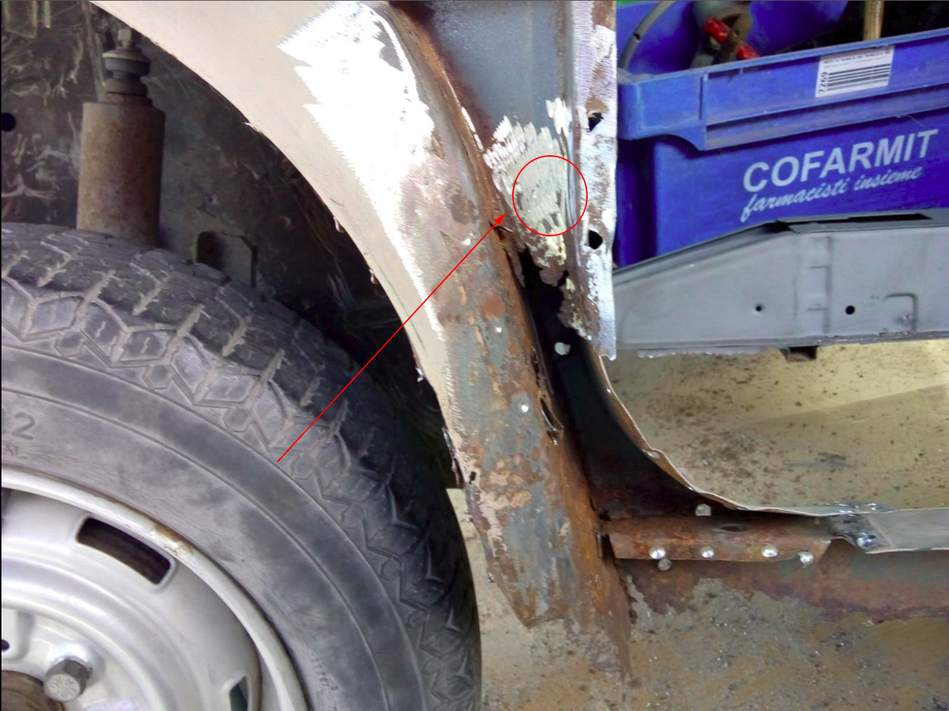

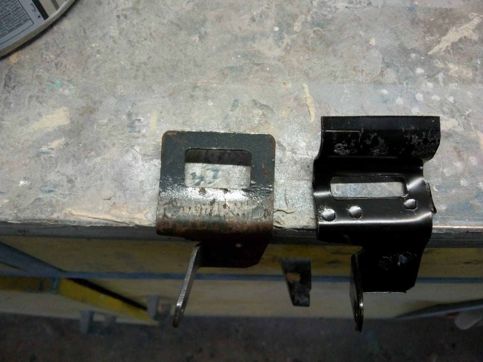

            Detto questo ecco un primo esempio della differenza che ho trovato sulla calandra della D
            Quello a sinistra è l’attacco originale per il cintino della ruota di scorta per una D (o giardiniera su base D) e destra quello sulla calandra D nuova commerciale.
            Domanda quello nuovo è di un modello F?…dalla L in poi?

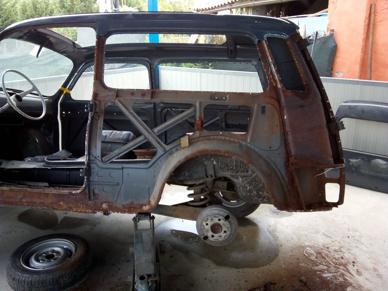

                Ciao a tutti,
                eccomi con un po’ di aggiornamenti su questo restauro.
                Molto tempo è passato e quindi cercherò con un po’ di foto di riassumere quello che è successo ed è stato fatto dall’inizio di quest’anno a oggi.

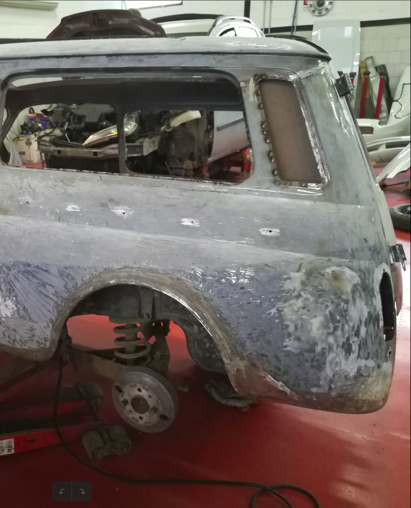

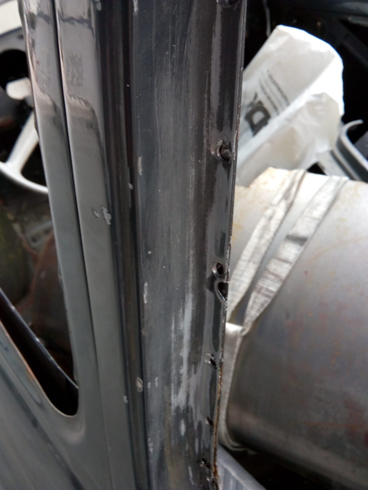

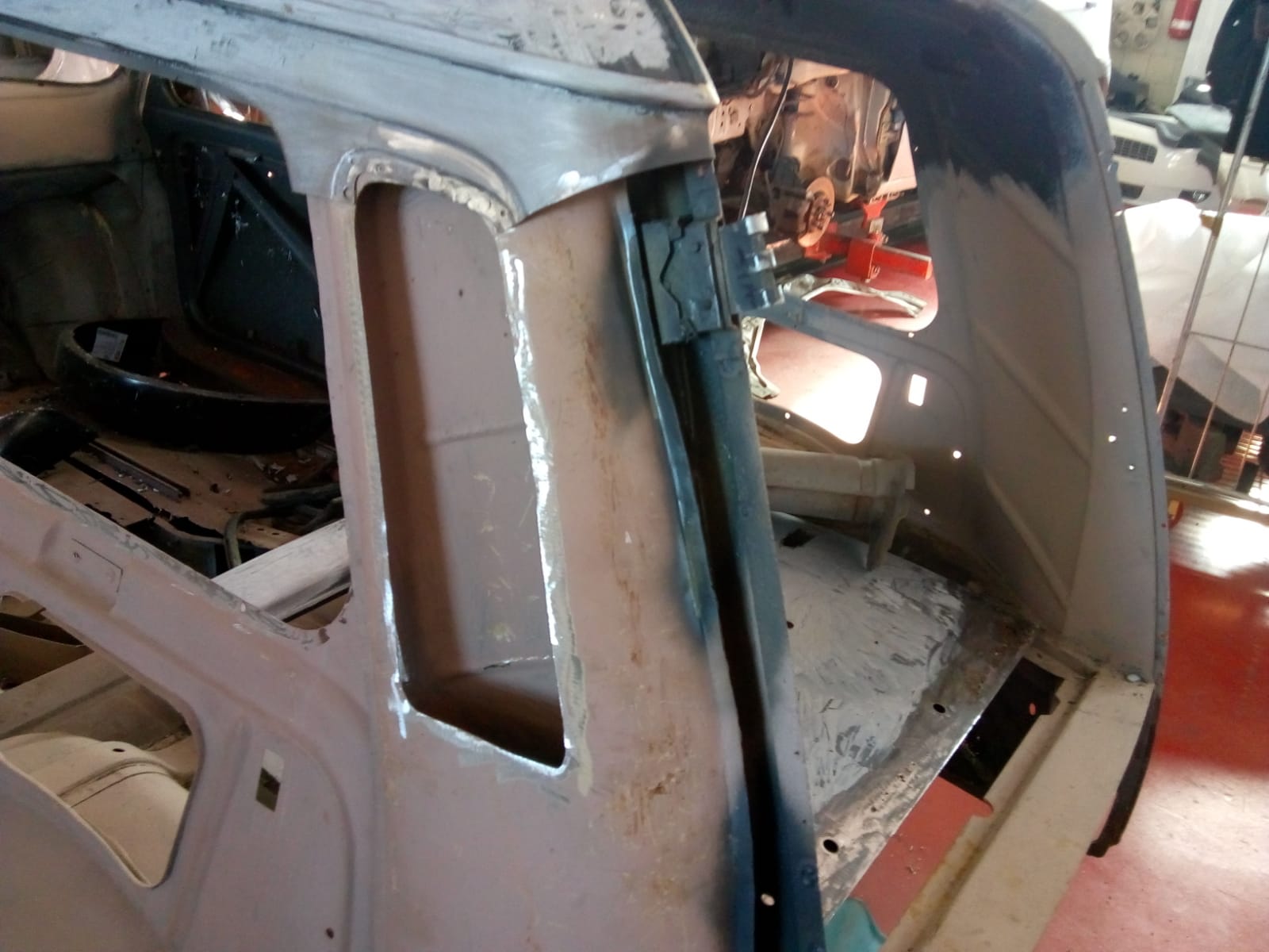

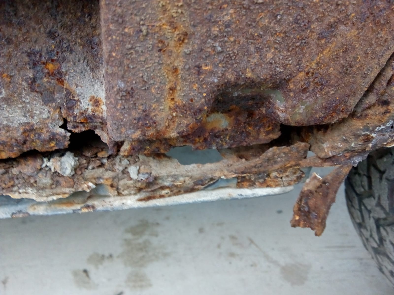

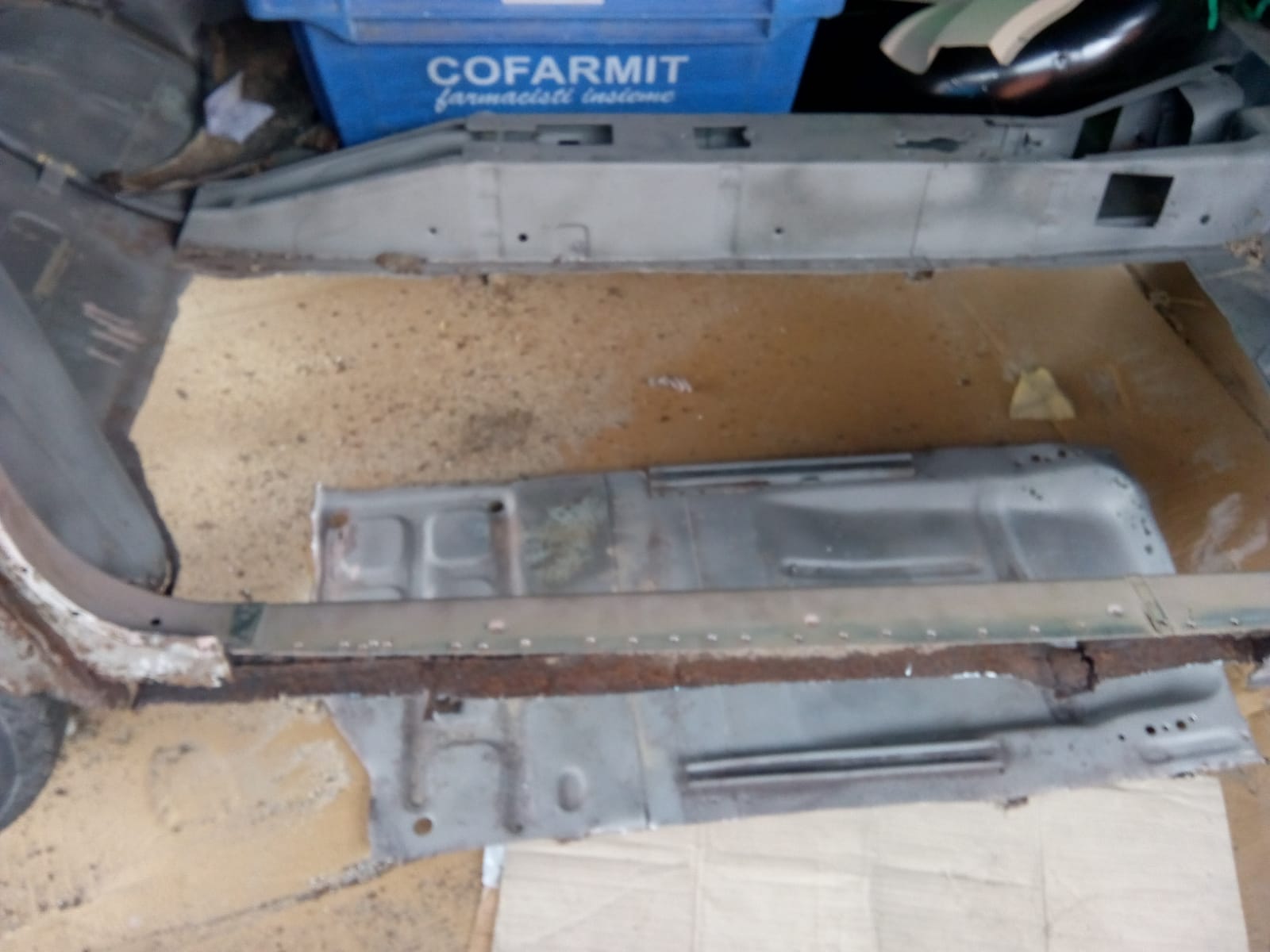

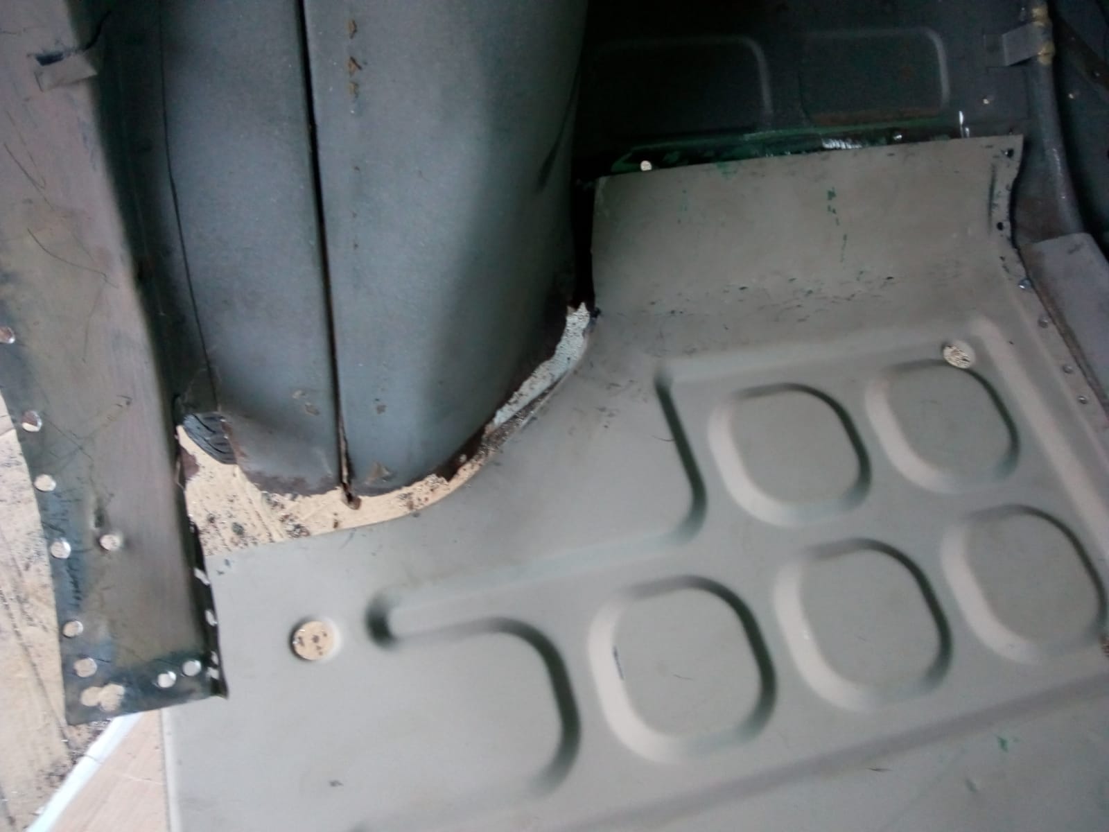

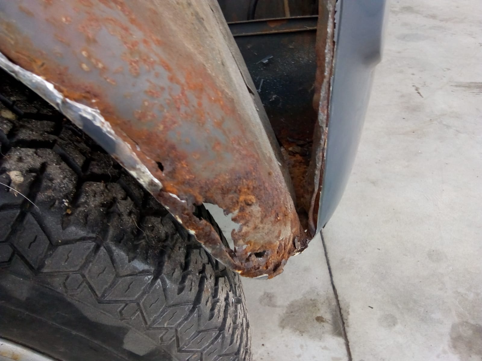

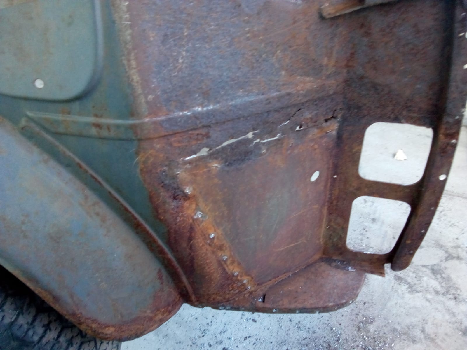

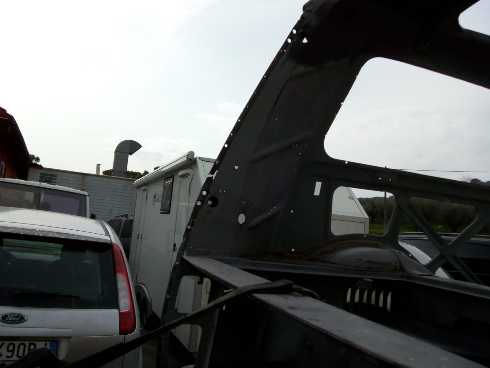

                Dopo aver staccato i lamierati originali per sanarli (come ho descritto nei post precedenti) abbiamo portato il telaio a sabbiare. Abbiamo sabbiato tutto ad eccezione del tetto che era in buone condizioni:

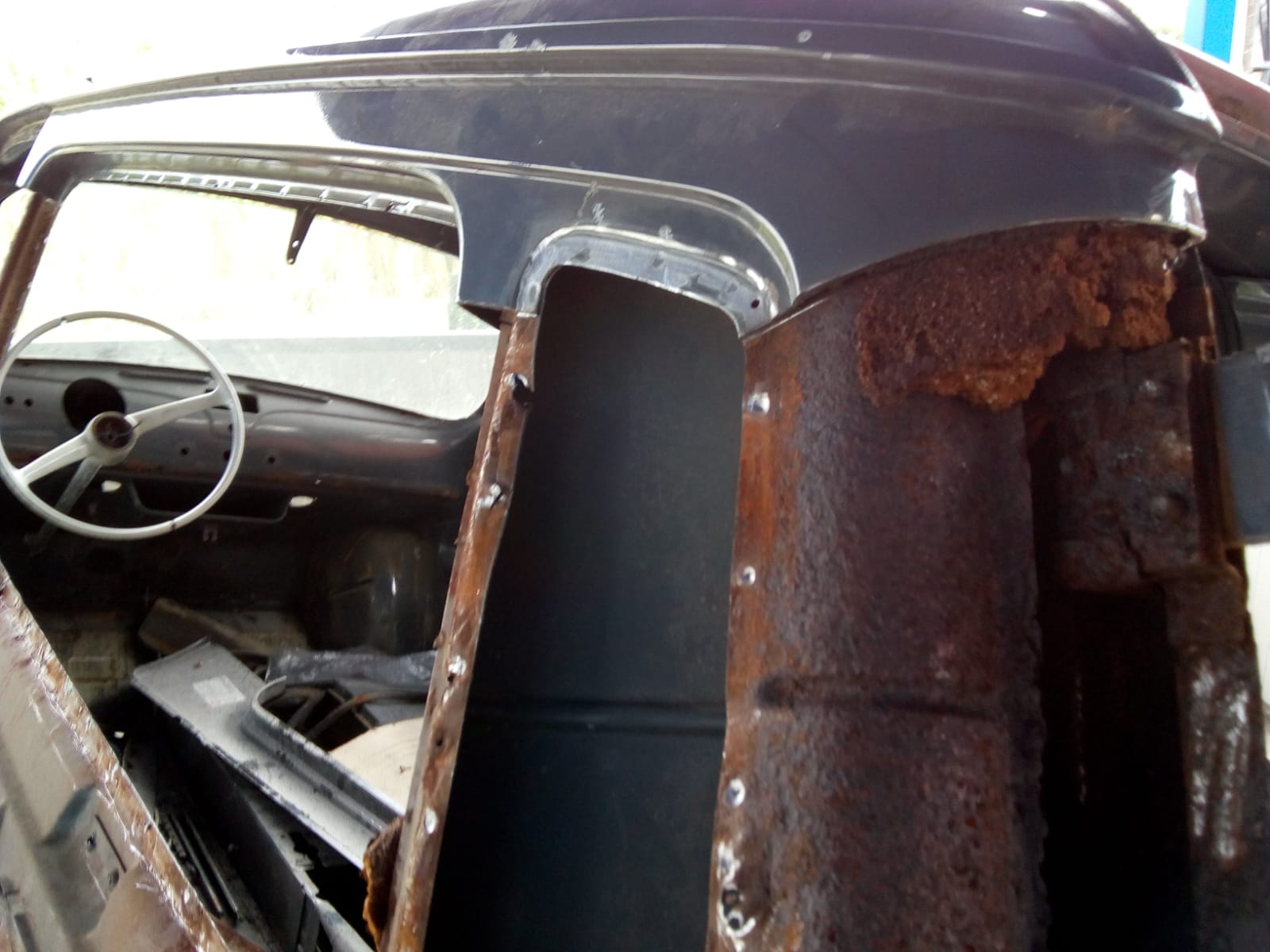

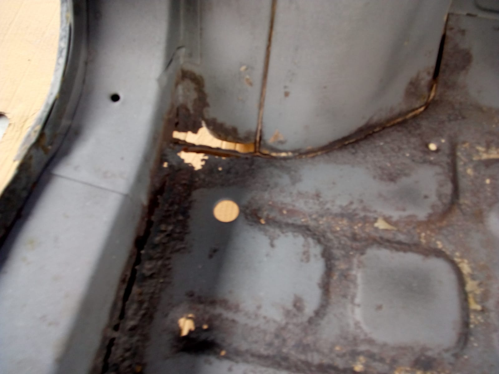

                Dopo la sabbiatura abbiamo capito che c’era molto da lavorare.
                I fondi praticamente “finiti dalla ruggine”
                Sui montanti posteriori invece c’erano numerosi buchi creati dalla schiuma espansa che con gli anni aveva accumulato umidità
                L’anteriore non era messo tanto meglio per non parlare dei longheroni all’anteriore.
                Insomma quella bella vernice grigia lucida mascherava molto bene quelllo che (non) c’era sotto.:(

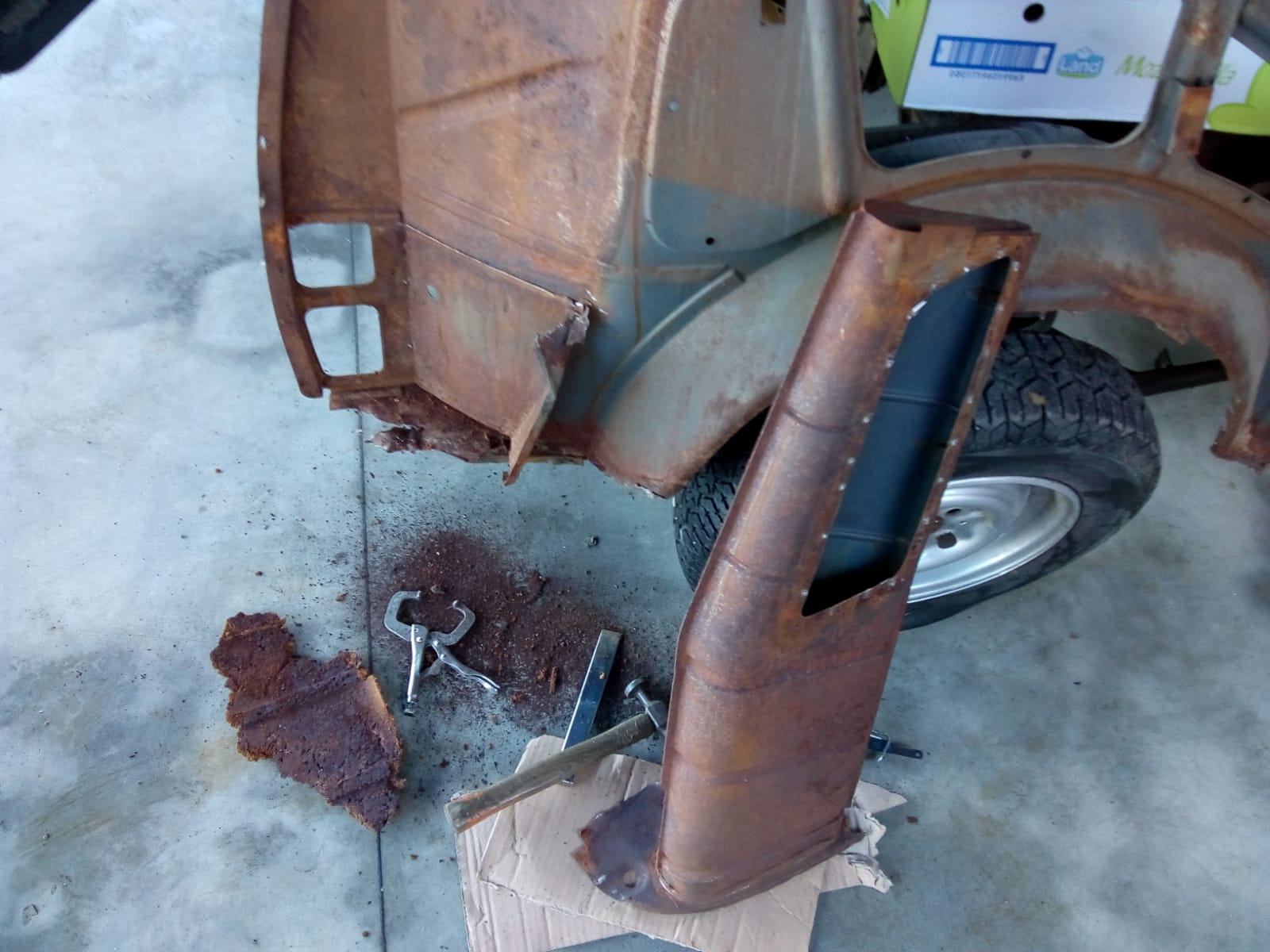

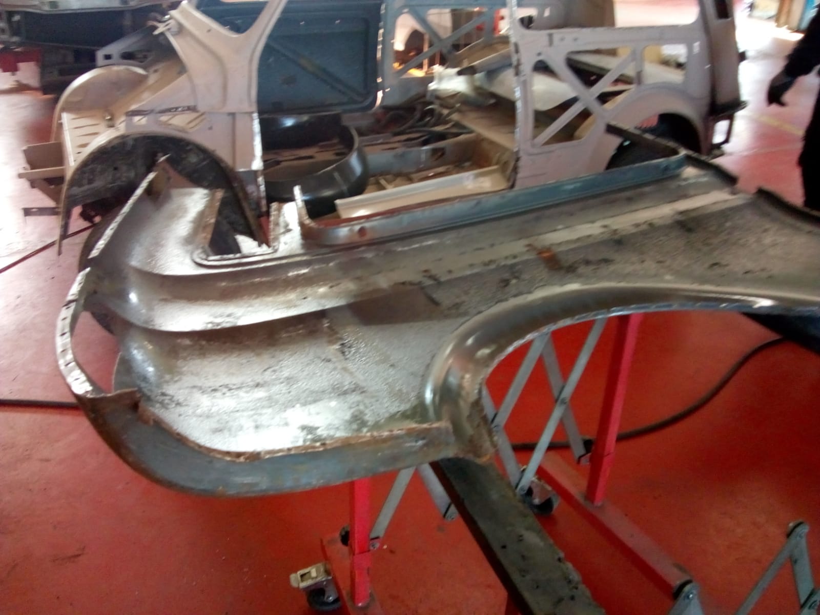

                    Abbiamo trovato con grande fortuna lo scatolato del convogliatore dell’aria lato passeggero avanzo di magazzino. Quello suo era irrecuperabile grazie alla schiuma espansa che lo aveva letteralmente marcito (vedi foto dietro)
                    I parafanghi posteriori e le portiere sarebbe stati riparati e tutto il resto riprodotto dalla lamiera.

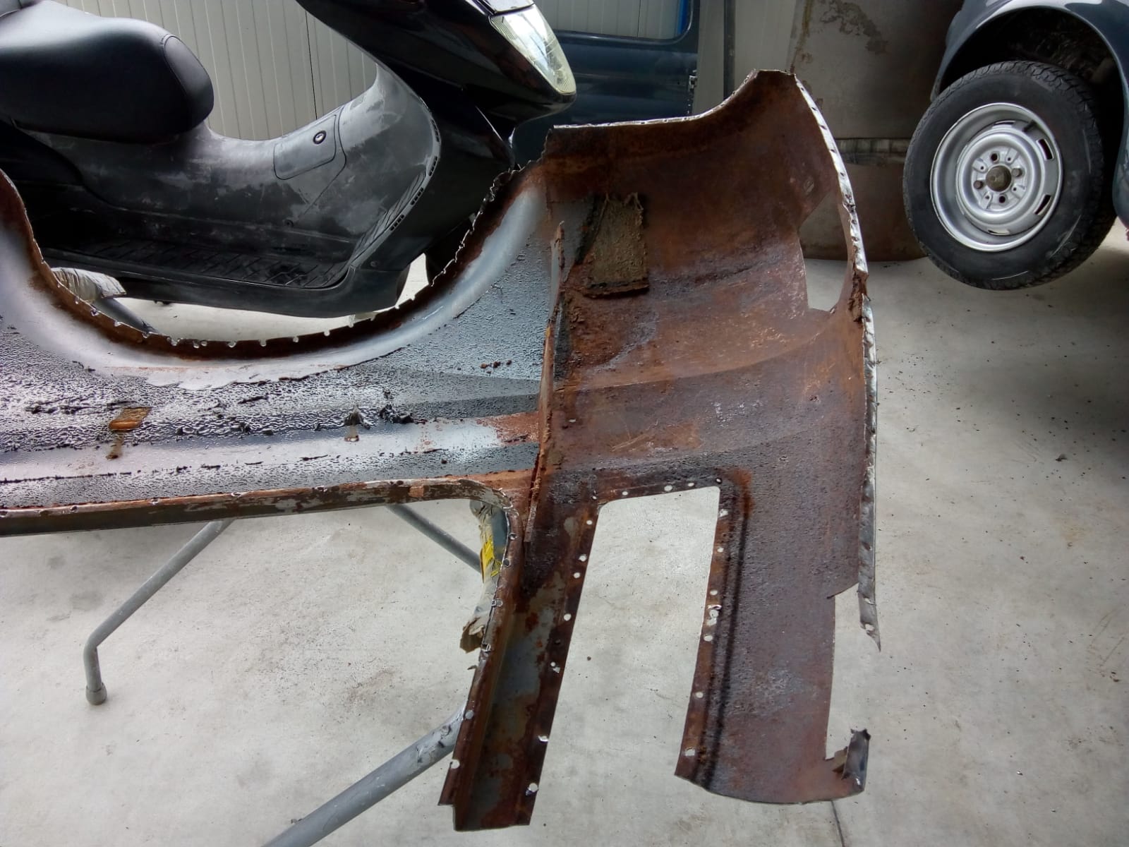

                    #468693
                    linuzzin

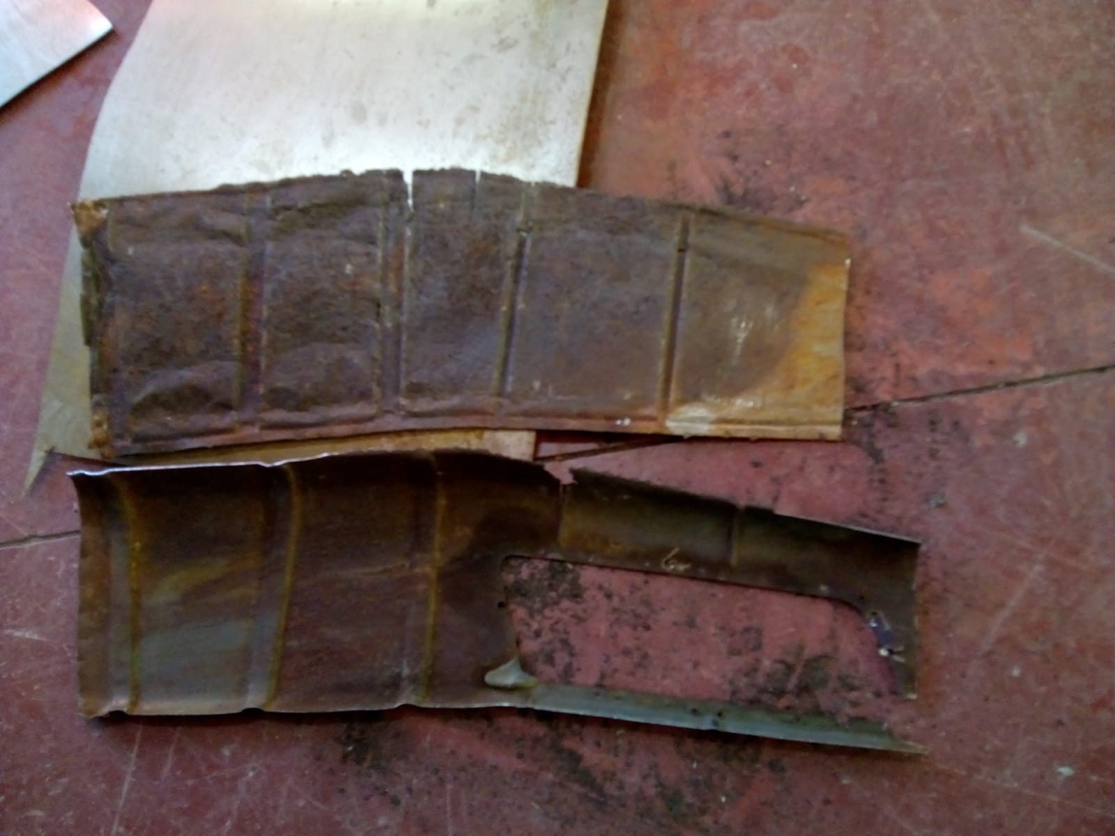

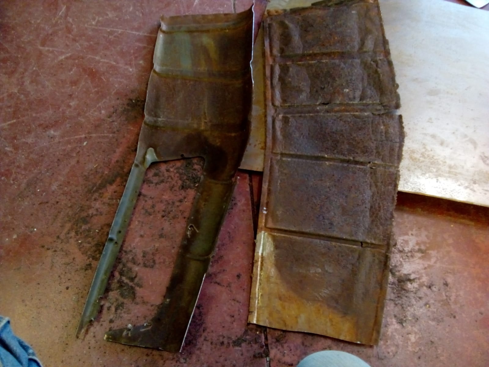

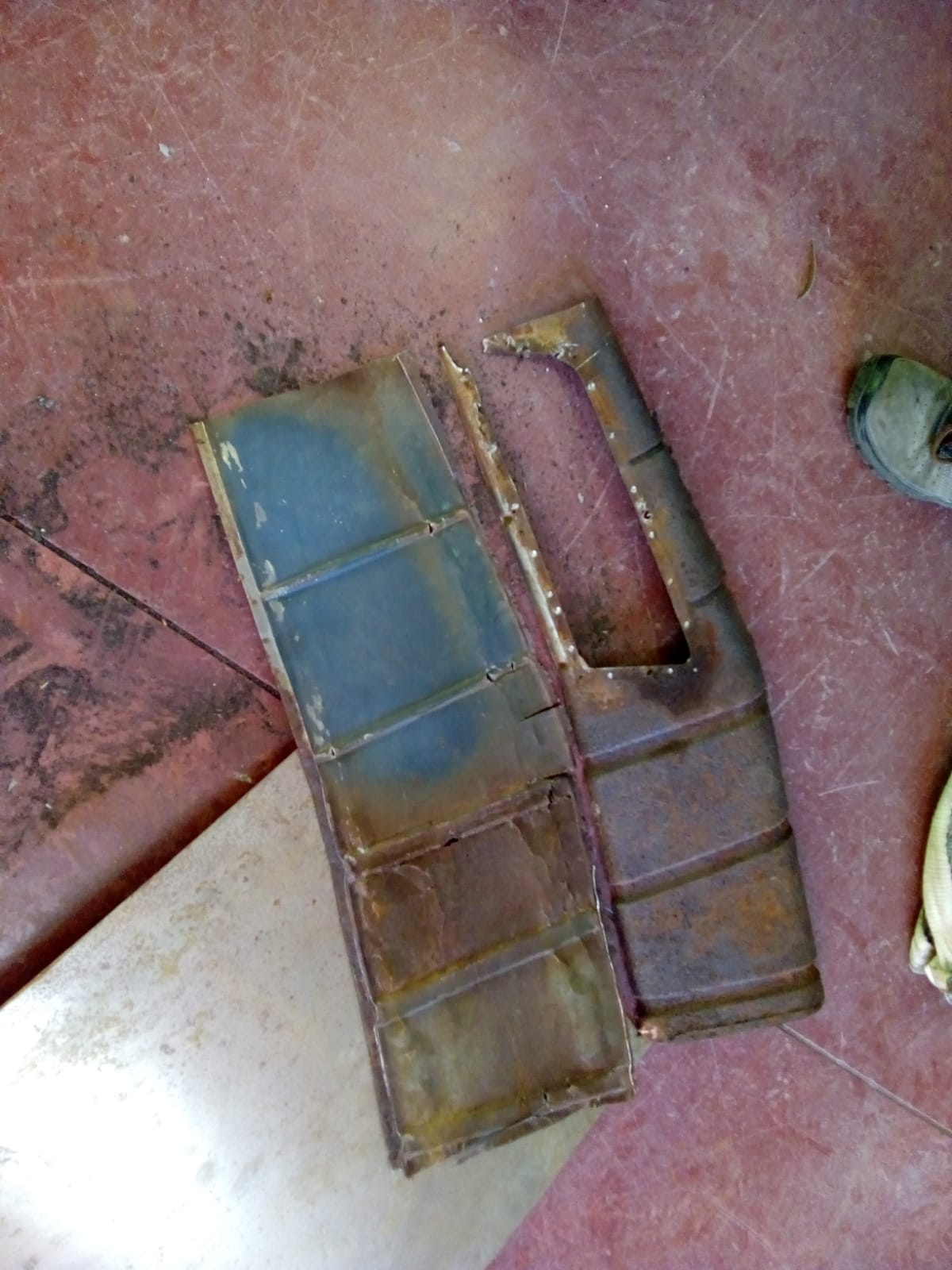

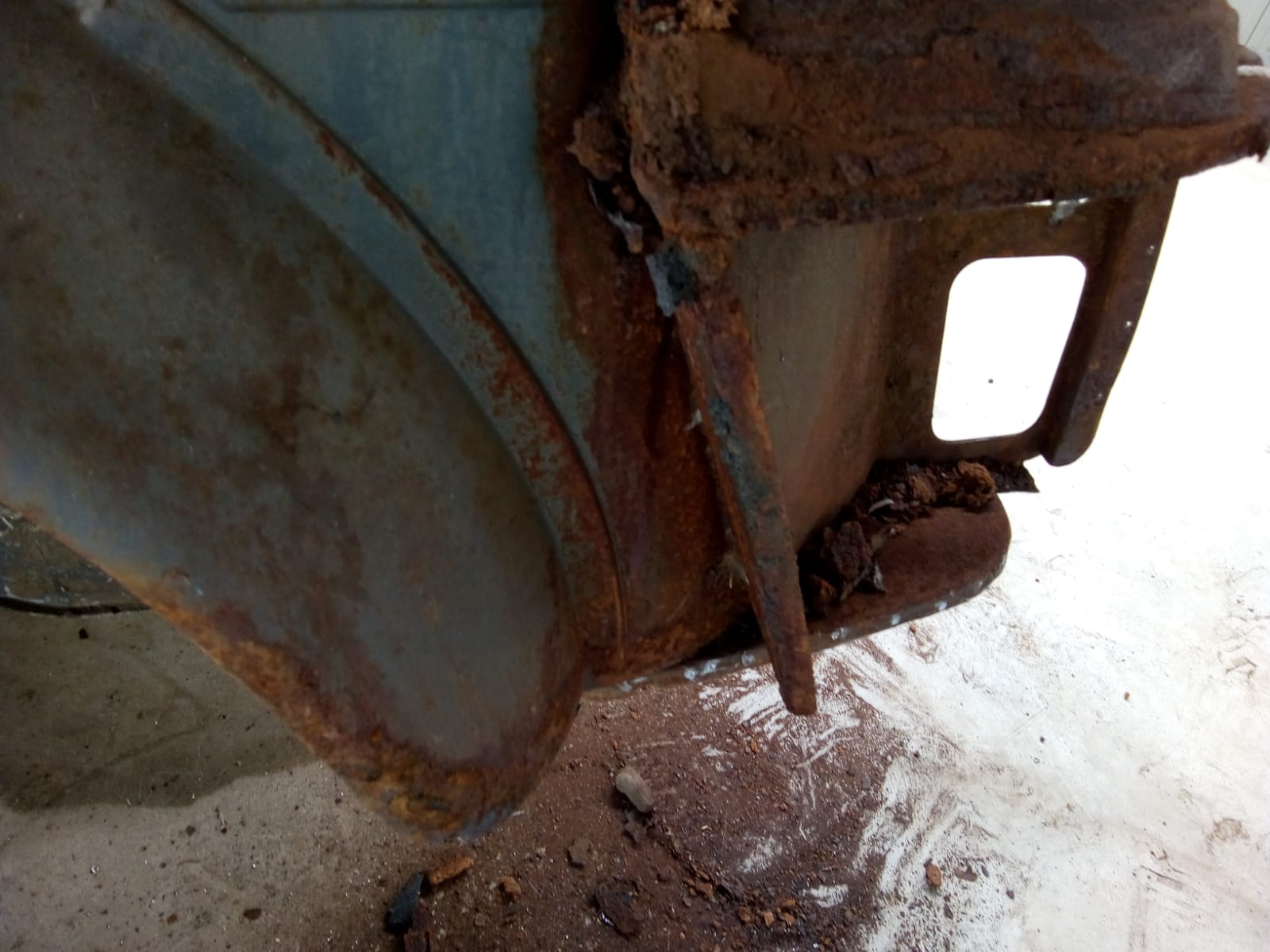

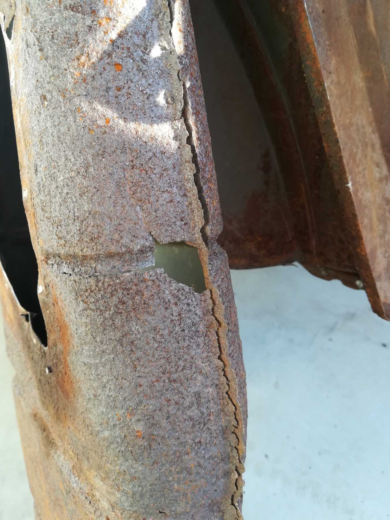

                      Il convogliatore nuovo dell’aria di raffreddamento:
                      Il suo ormai ridotto a un ammassa di ruggine
                      Alcune foto prima della sabbiatura
                      da fuori era bella…ma scavando….

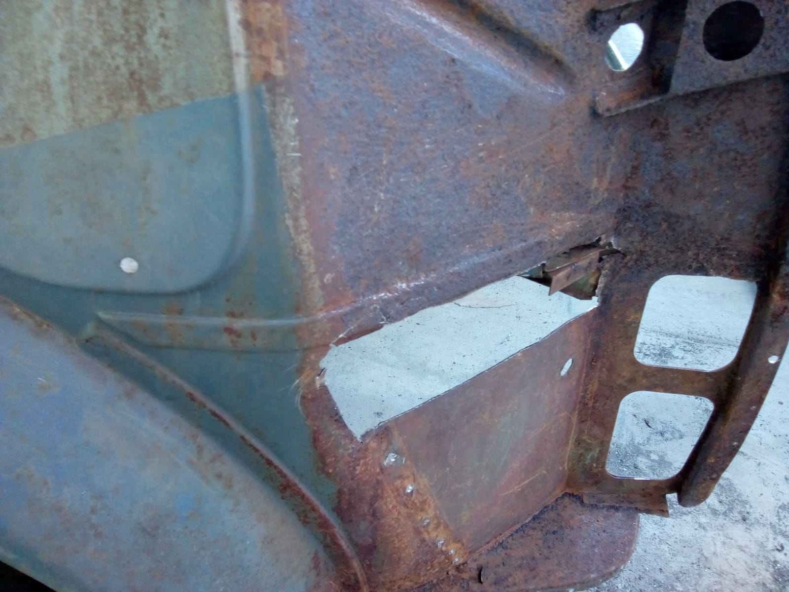

                        Il convogliatore aria lato passeggero fortunatamente era solo arrugginito superficialmente.
                        Da notare la schiuma espansa attaccata al lamierato..:(
                        In ogni modo anche se il posteriore lato passeggero era messo meglio ho preferito “smontare” il convogliatore aria dissaldando tutto il lamierato in modo tale che con la sabbiatrice si potesse arrivare anche dietro. La conseguenza è che il battilastra dovrà riprodurre dalla lamiera tutti i particolari dei lamierati.

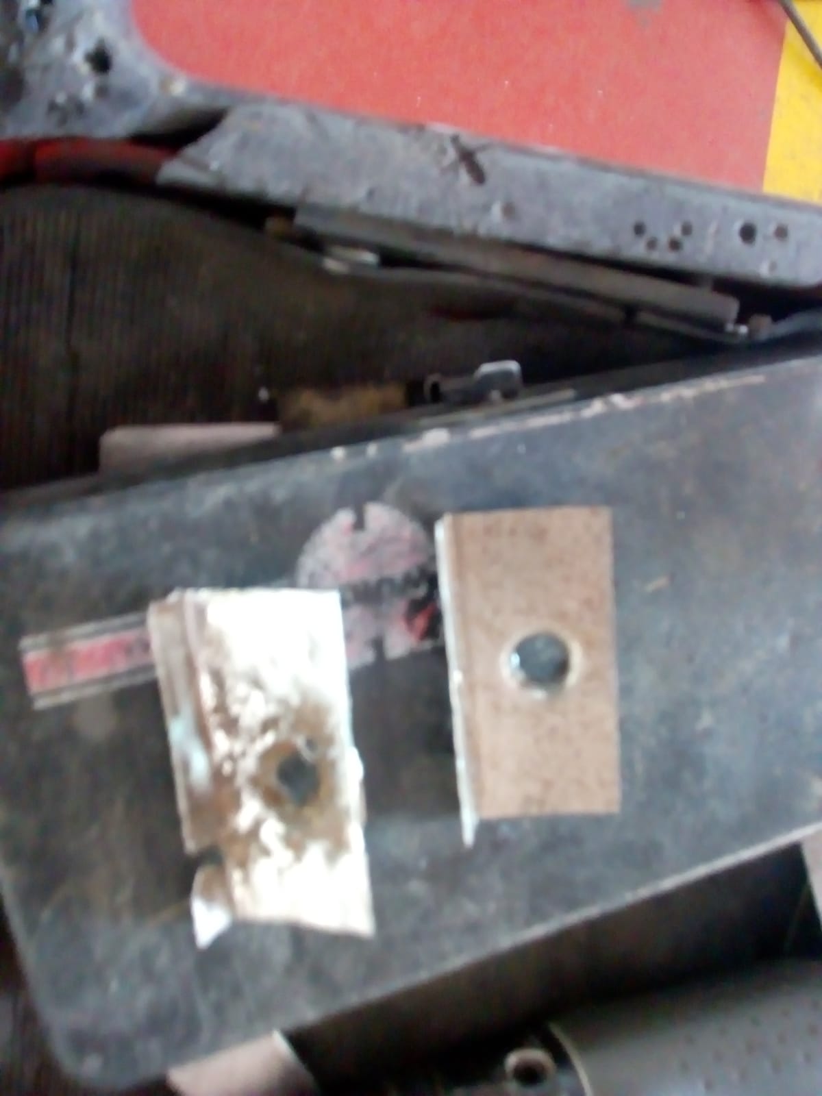

                        Procediamo con la rimozione dei fondi e notiamo subito la differenza con quelli nuovi commerciali. Anche se di marca Ribho ci sono molte differenze tra le quali gli attacchi delle cinture di sicurezza. Quindi procediamo con togliere le parti dai vecchi per rimetterle sui nuovi e poi modificare questi per renderli uguali a quelli vecchi (buchi etc,,)

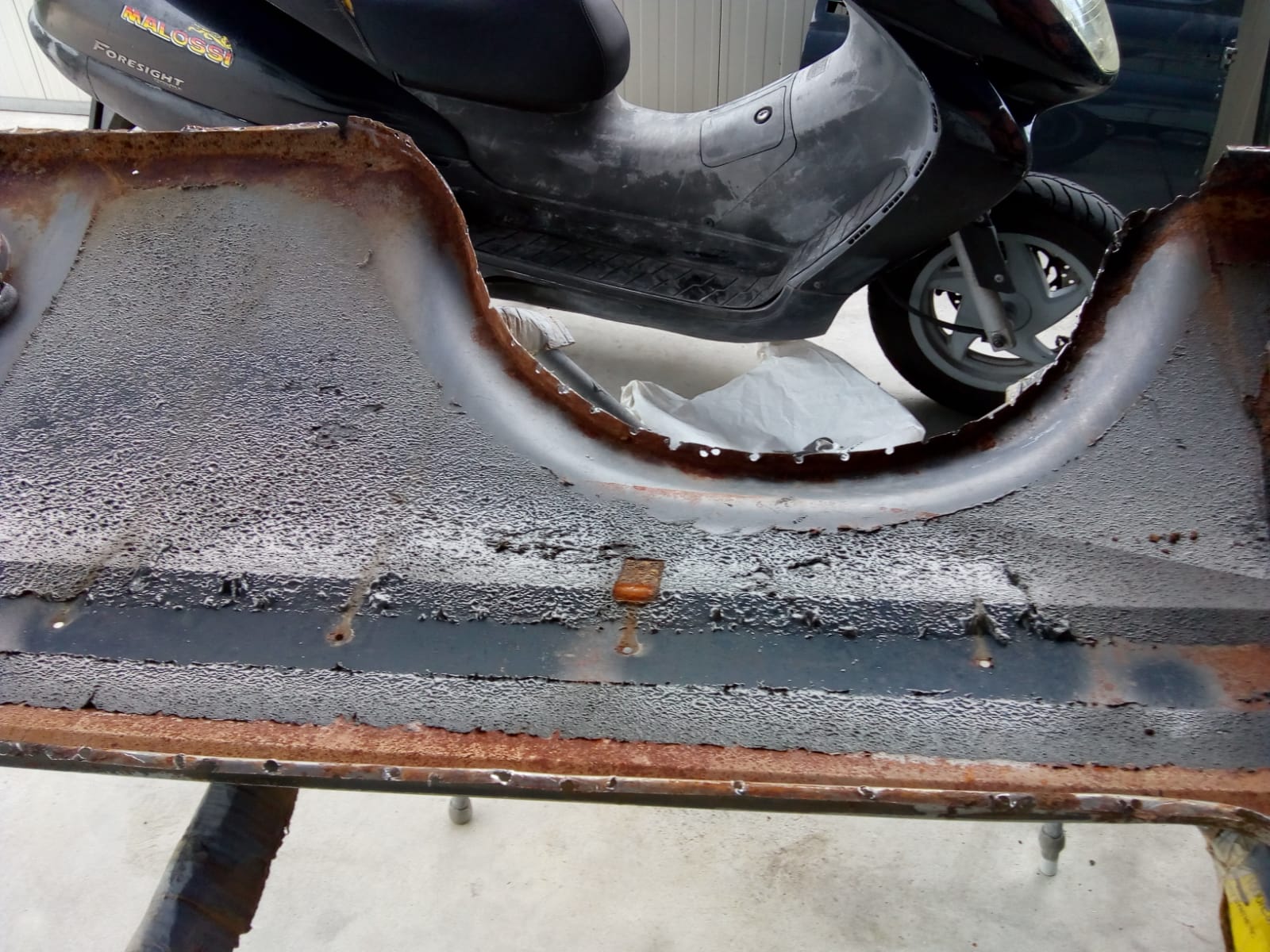

                        #468707
                        linuzzin

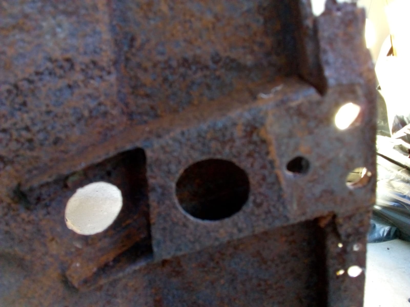

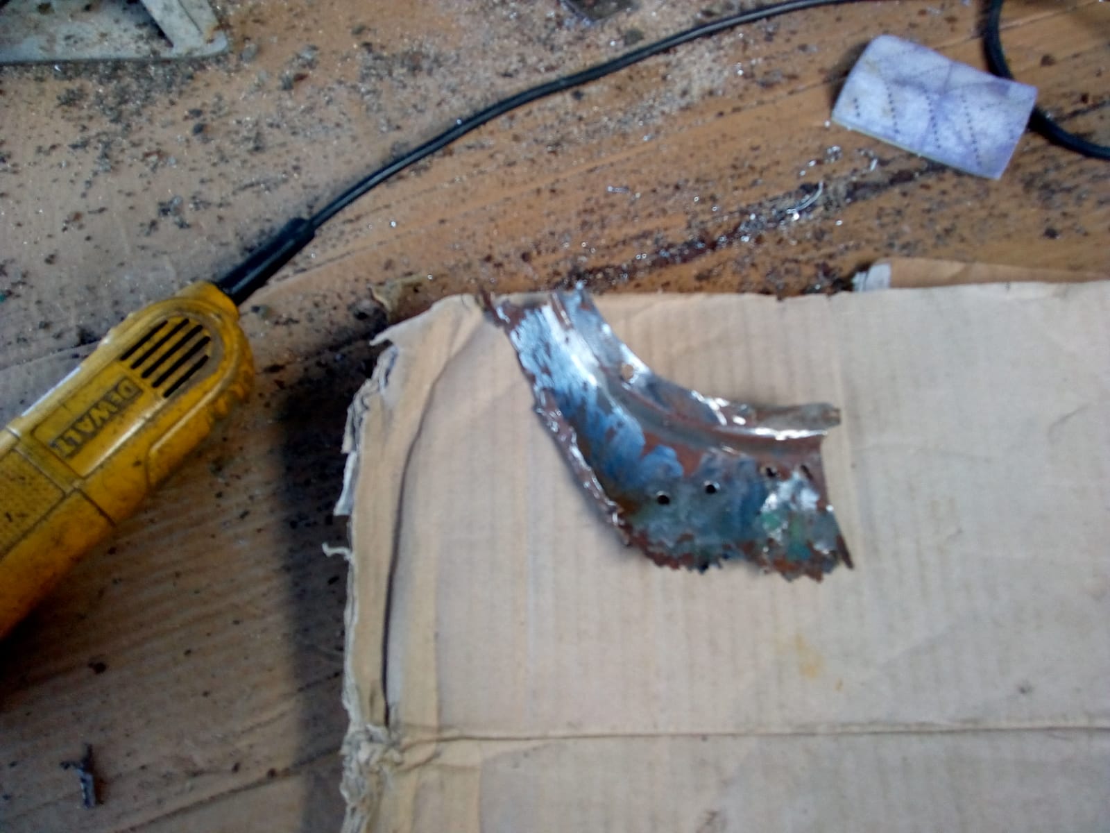

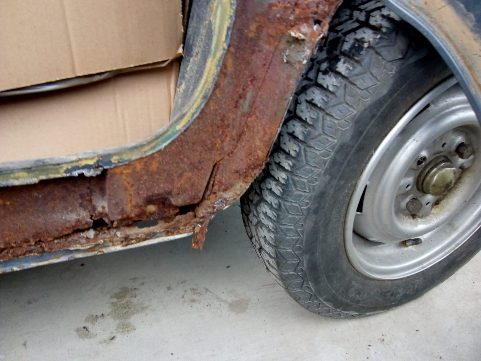

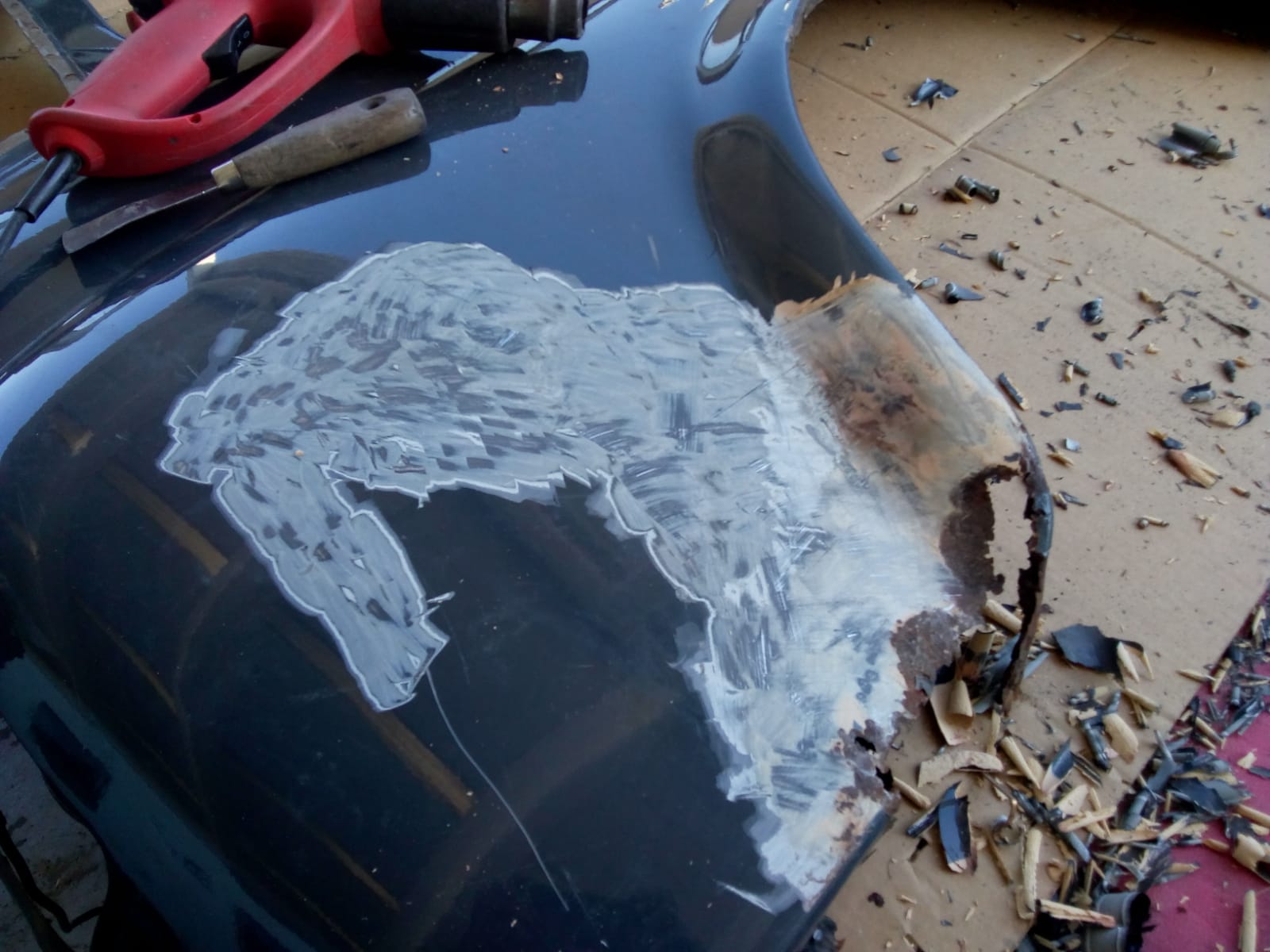

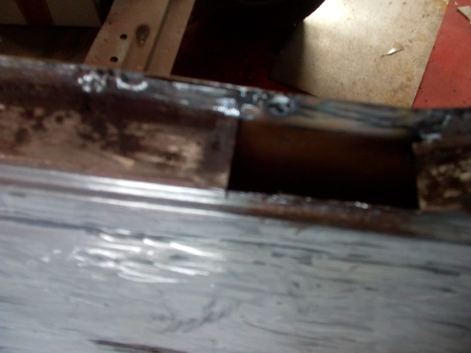

                          Si tagliano le parti marce
                          Quì abbiamo trovato all’interno dello scatolato dello stucco idrofobo (cerchio) che aveva fatto marcire la lamiera. Stessa cosa per il lato passeggero.

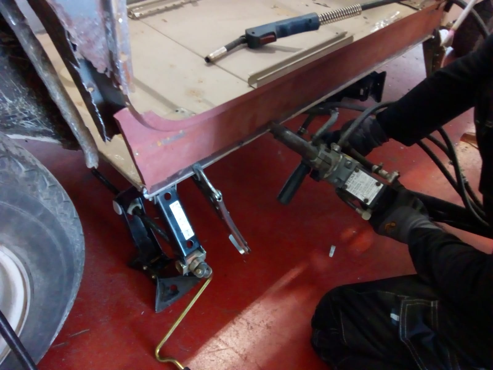

                          #468713
                          linuzzin

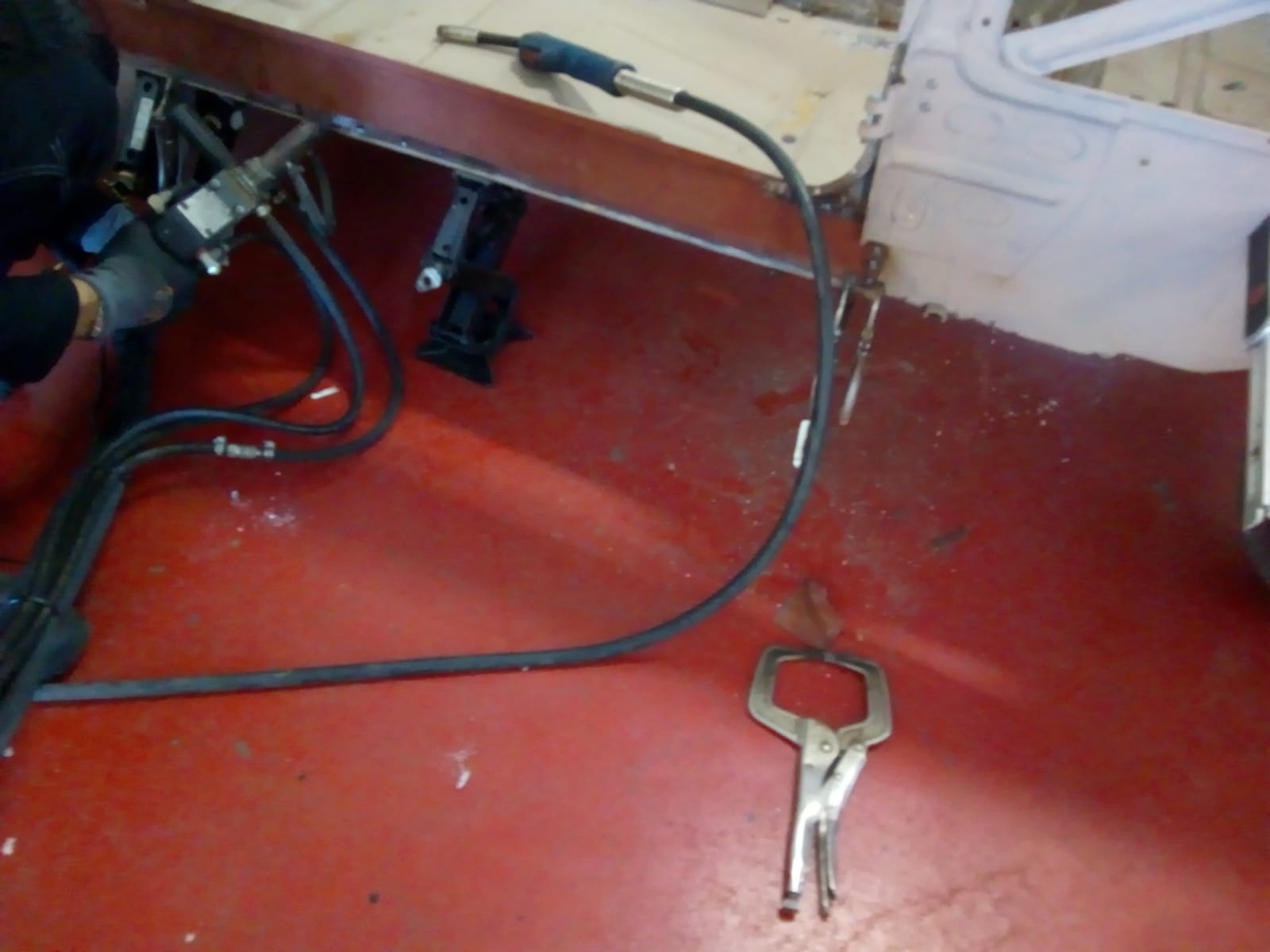

                            Passa l’estate (clado atroce e impossibile lavorare) e inizia l’autuno 🙂 e arriviamo a metà Ottobre.
                            Finalmente trovo un po’ di pace con il lavoro e il carrozziere si è liberato di alcuni lavori quindi riprende a lavorare di lena sul lato guida di Gertrude.

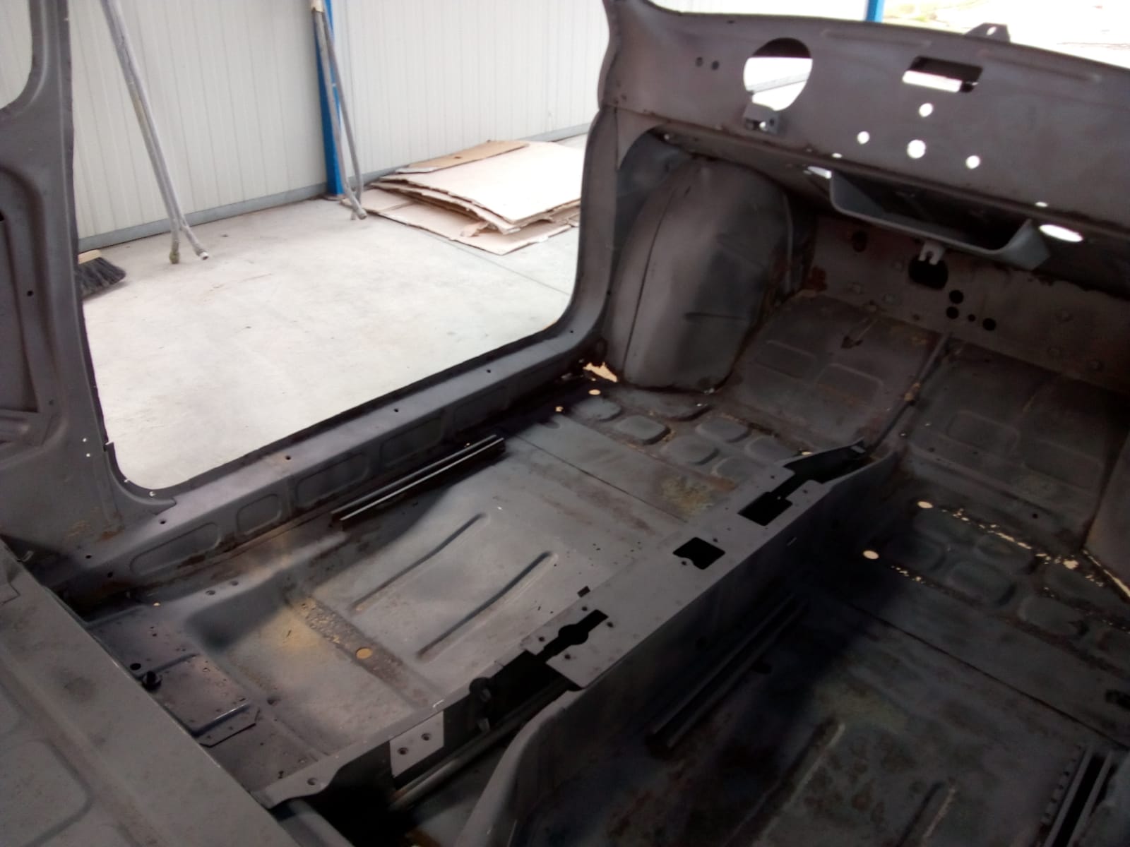

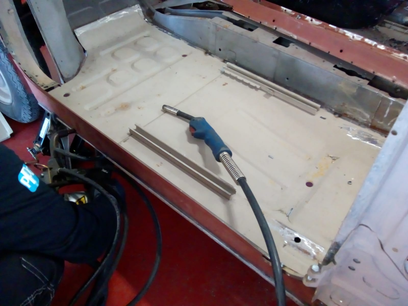

                            Montaggio longheroni e fondi:
                            Montaggio convogliatore aria

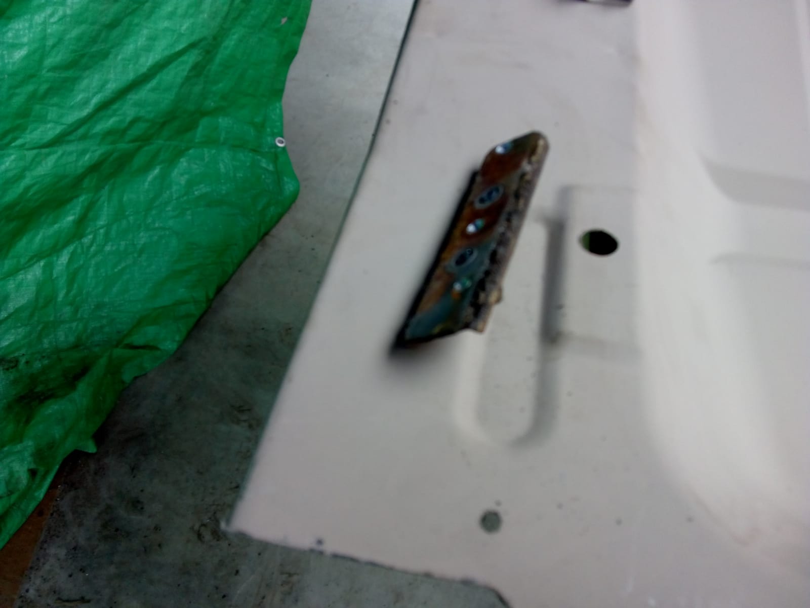

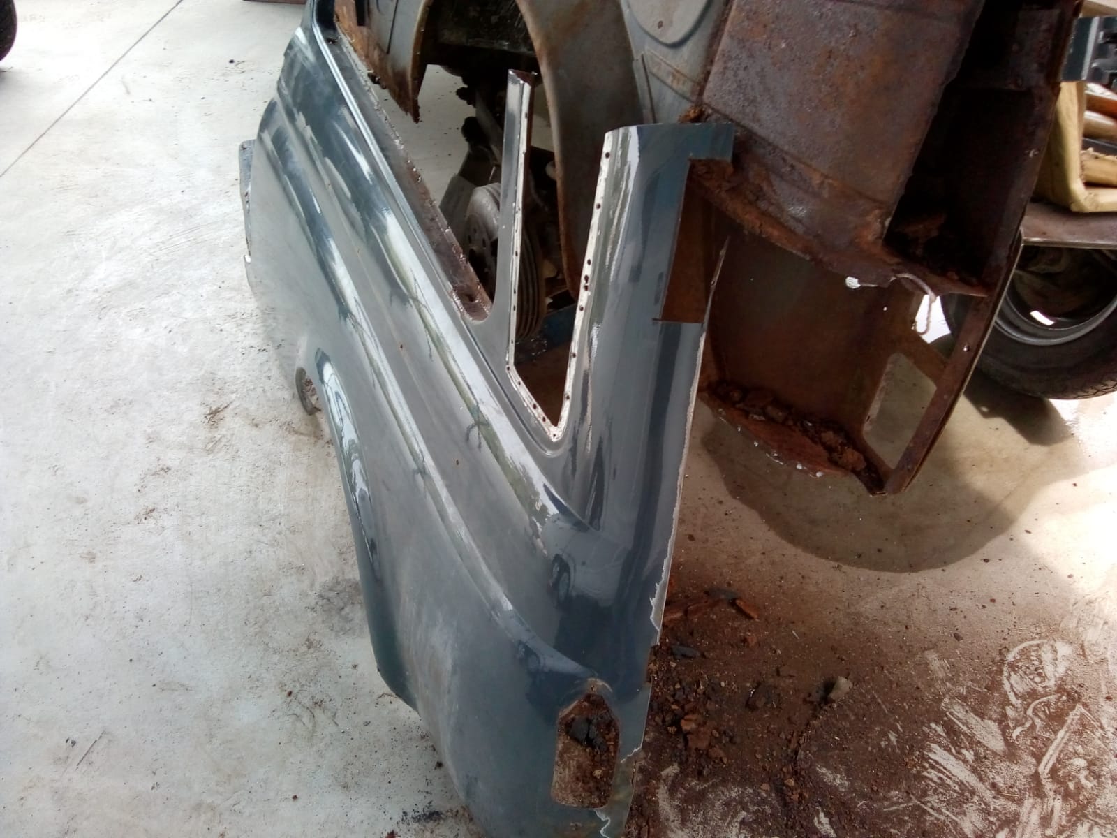

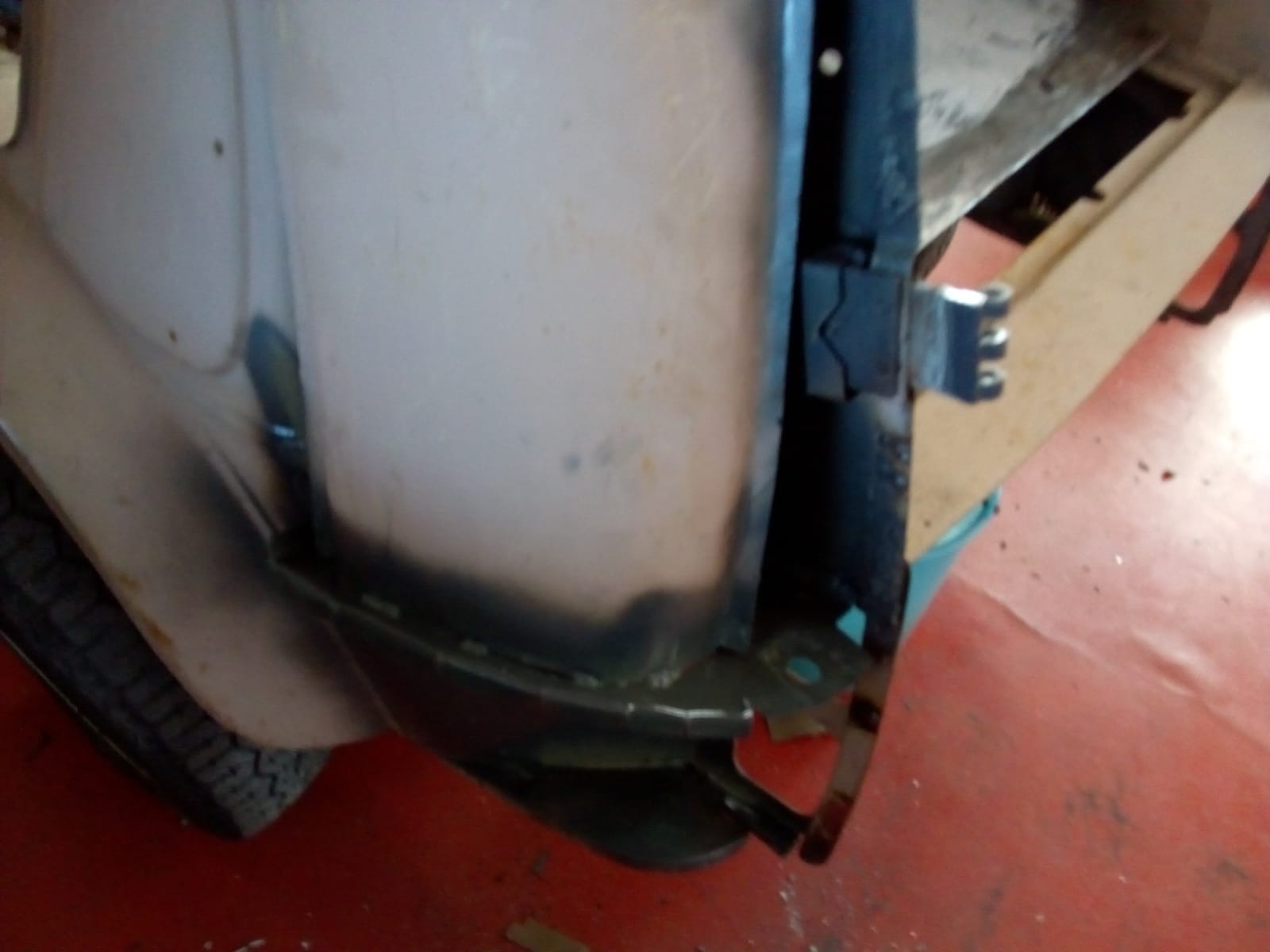

                            #468721

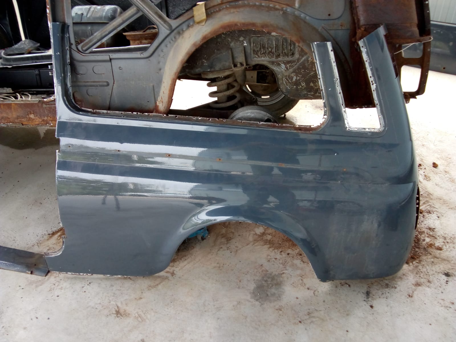

                            linuzzin
                              Riparazione parafango posteriore e montaggio. La cosa fantastica è che non ha dovuto addattarlo perchè era quello suo originale :cheer:

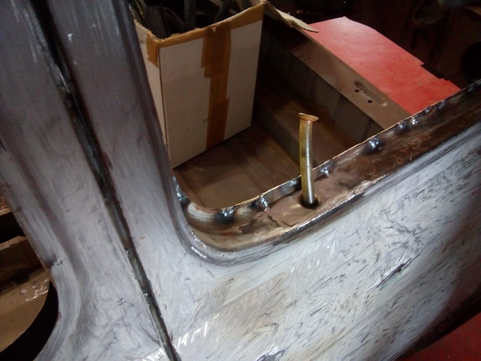

                              #468728
                              linuzzin

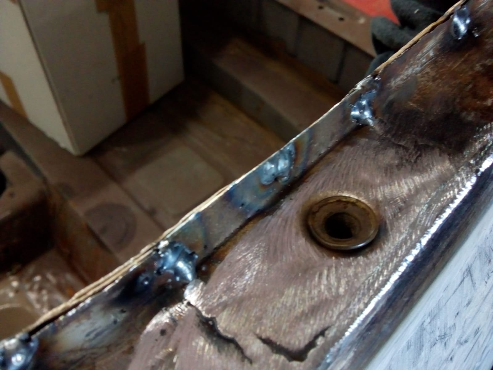

                                Rifacimento delle sedi per alloggiare i tubi di scolo dei finestrini posteriori

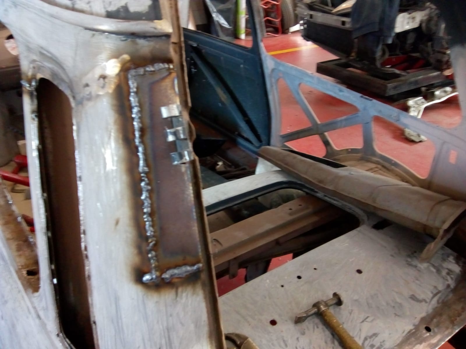

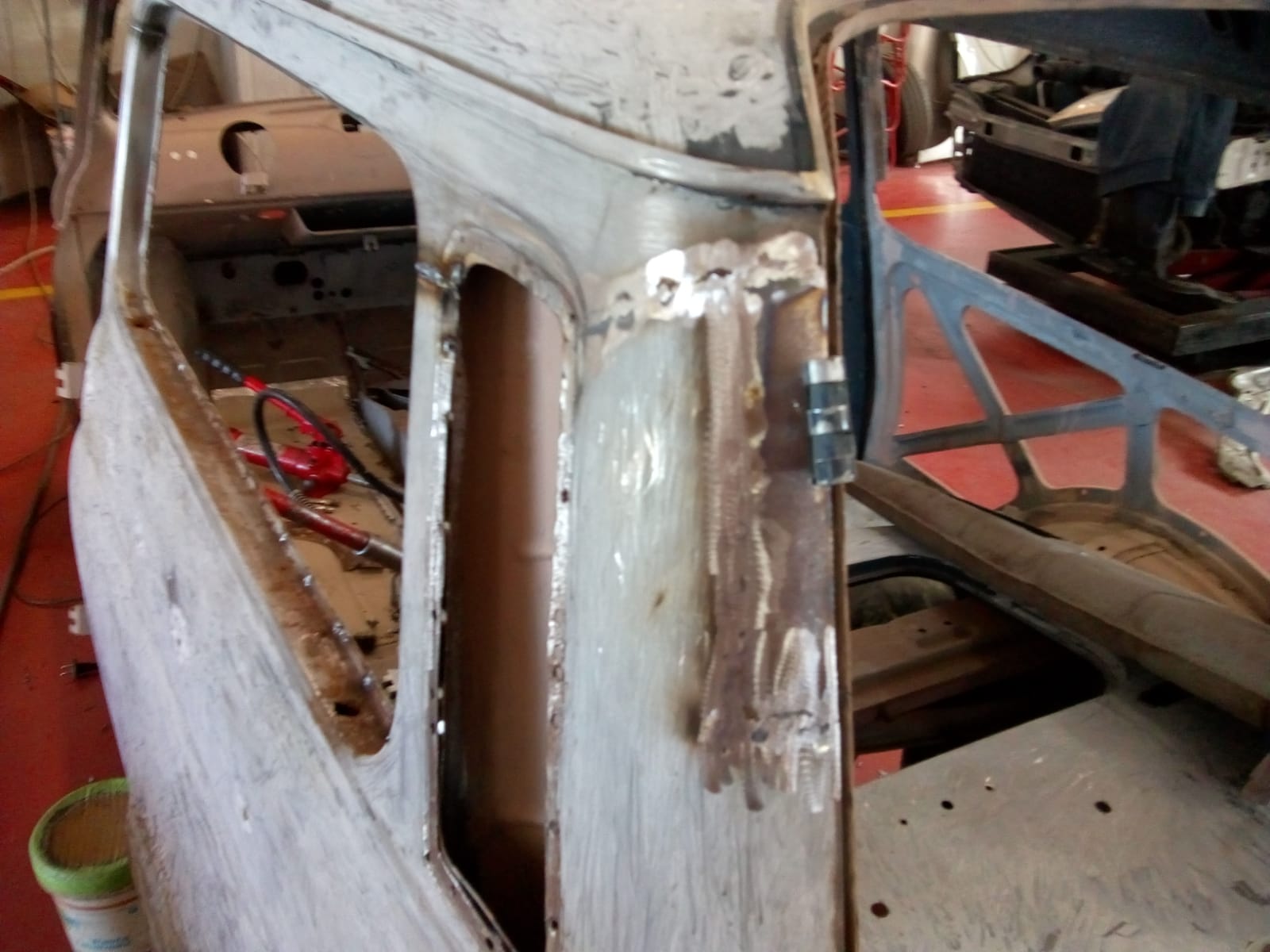

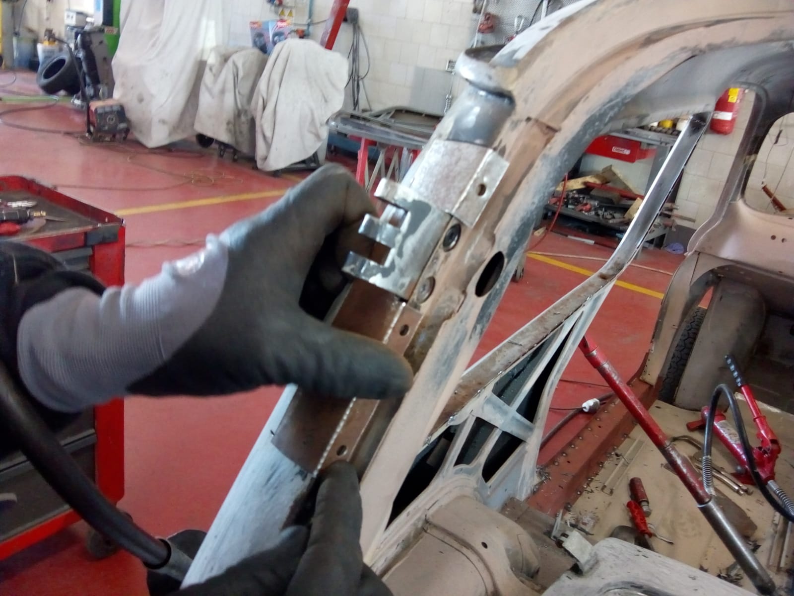

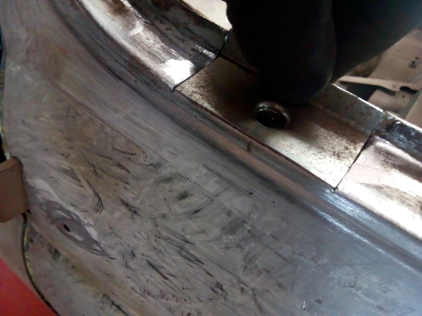

                                  Si passa all’anteriore:
                                  Riproduzione lamierato per lo scatolato del montante:
                                  Montaggio passaruota
