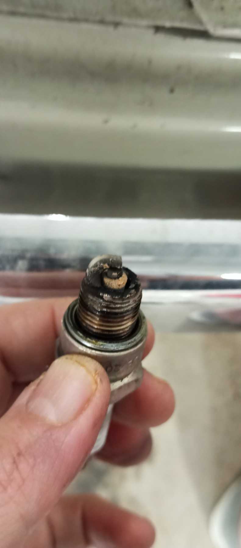

                      Il motore è un 540, carburatore 28 e cammes un po’ più spinta (non ricordo i valori). Ho sostituito le candele (champion LC8 ..) con altre uguali e le cose sono leggermente migliorate, nel senso che prima bastava percorrere 10km di strada pianeggiante e senza traffico per registrare il problema mentre, ora arrivo anche a 40km.
                      Le candele che ho sostituito erano effettivamente malmesse, come spero si veda in foto.
                      Intuisco che con le modifiche fatte al motore, debba prevedere candele un po’ più “prestanti” in situazioni “a caldo”. Leggendo i diversi post sono arrivato alla conclusione che le “ngk bpr 7 hix” possano forse fare alio caso.
                      Voi che ne pensate?

                        Dallo stato di quella candela sembrerebbe che il motore bruci olio.

                          Si, temo anch’io, anche se dallo scappamento non esce fumo.

                            Ciao a vederla così, sembra anche un po troppo chiara, quindi sembra un po magra di carburazione.
                            Le candele erano entrambe così?
                            Un po d’olio ci sta che ci sia, magari passa dalle guide valvola. Se non vedi fumo azzurro direi che
                            non è un problema.
                            Io sulla mia ora monto NGK B7HS.
                            Farei comunque controllare la carburazione perchè credo sei un po troppo magro

                              Grazie per il consiglio. Avevo anch’io questo sospetto è, effettivamente, ho provveduto a svitare di un mezzo giro la vite del CO.

                                tieni presente che la vite di regolazione del CO agisce solo al minimo.
                                In marcia intervengono i getti.
                                Non ho capito se entrambe le candele erano così o solo una?

                                  Entrambe le candele.
