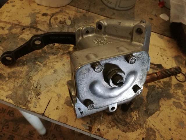

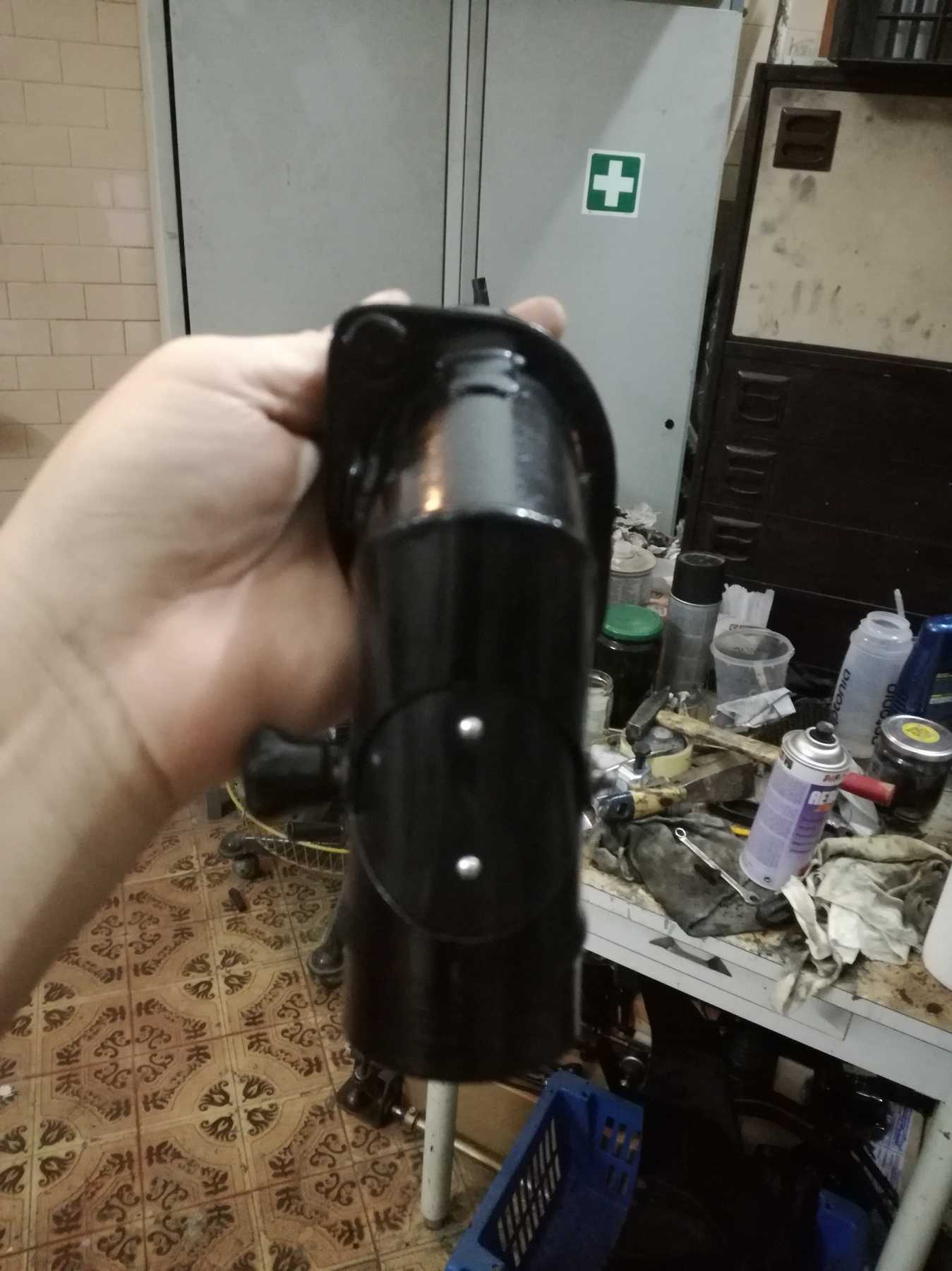

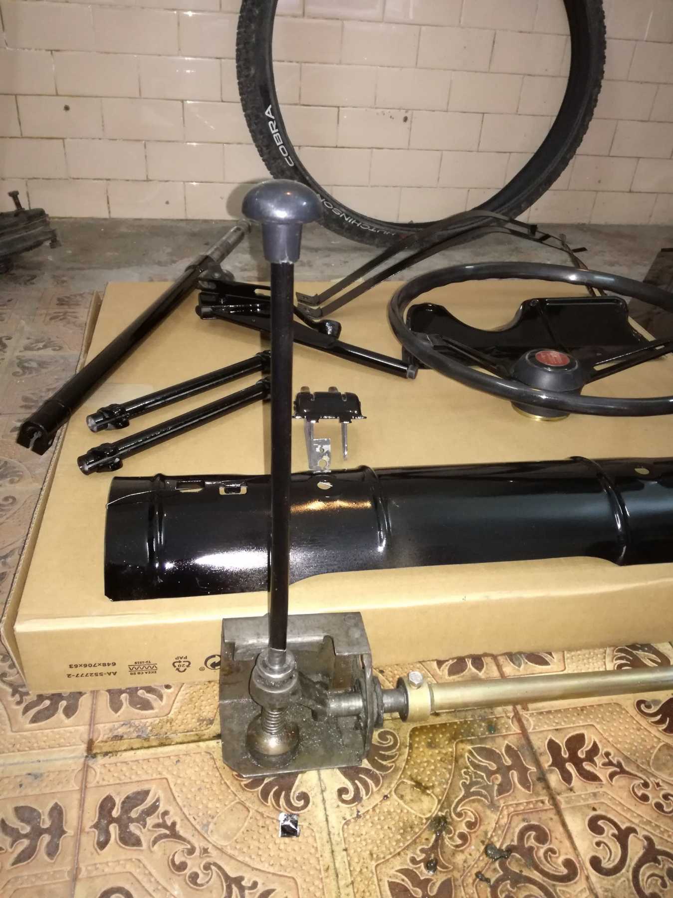

  • #498703

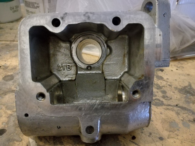

    bebo82

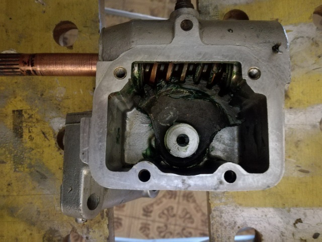

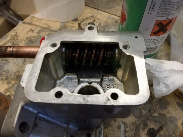

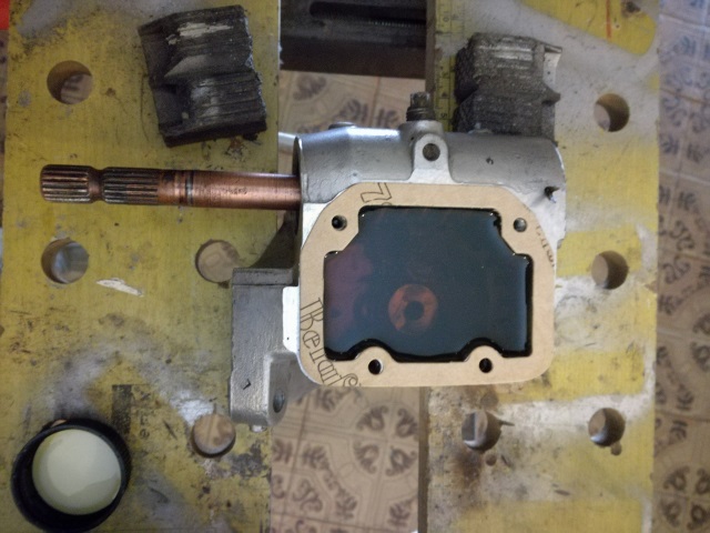

      Revisione scatola dello sterzo,con kit !

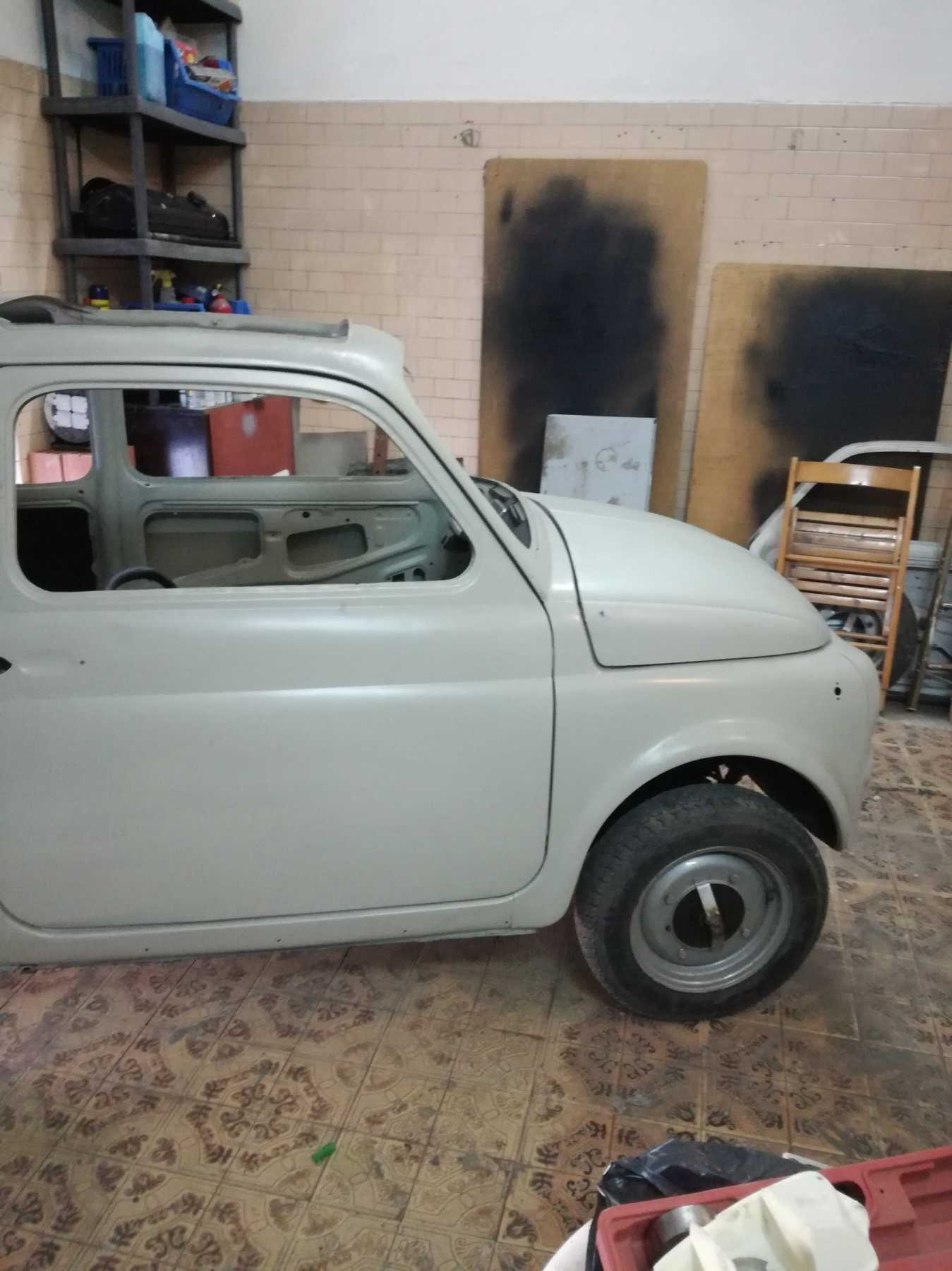

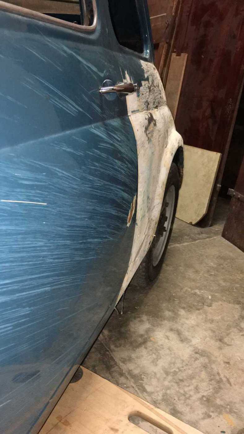

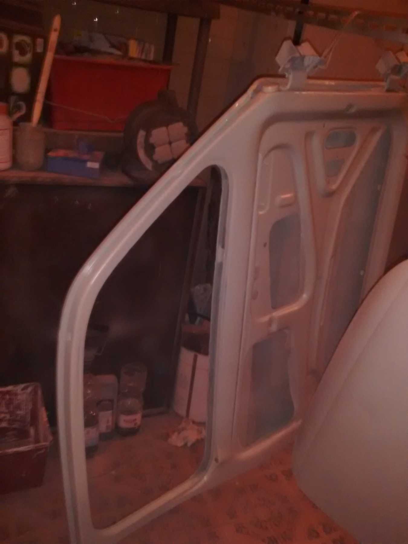

              Eccola pronta per andare in carrozzeria

                bebo82

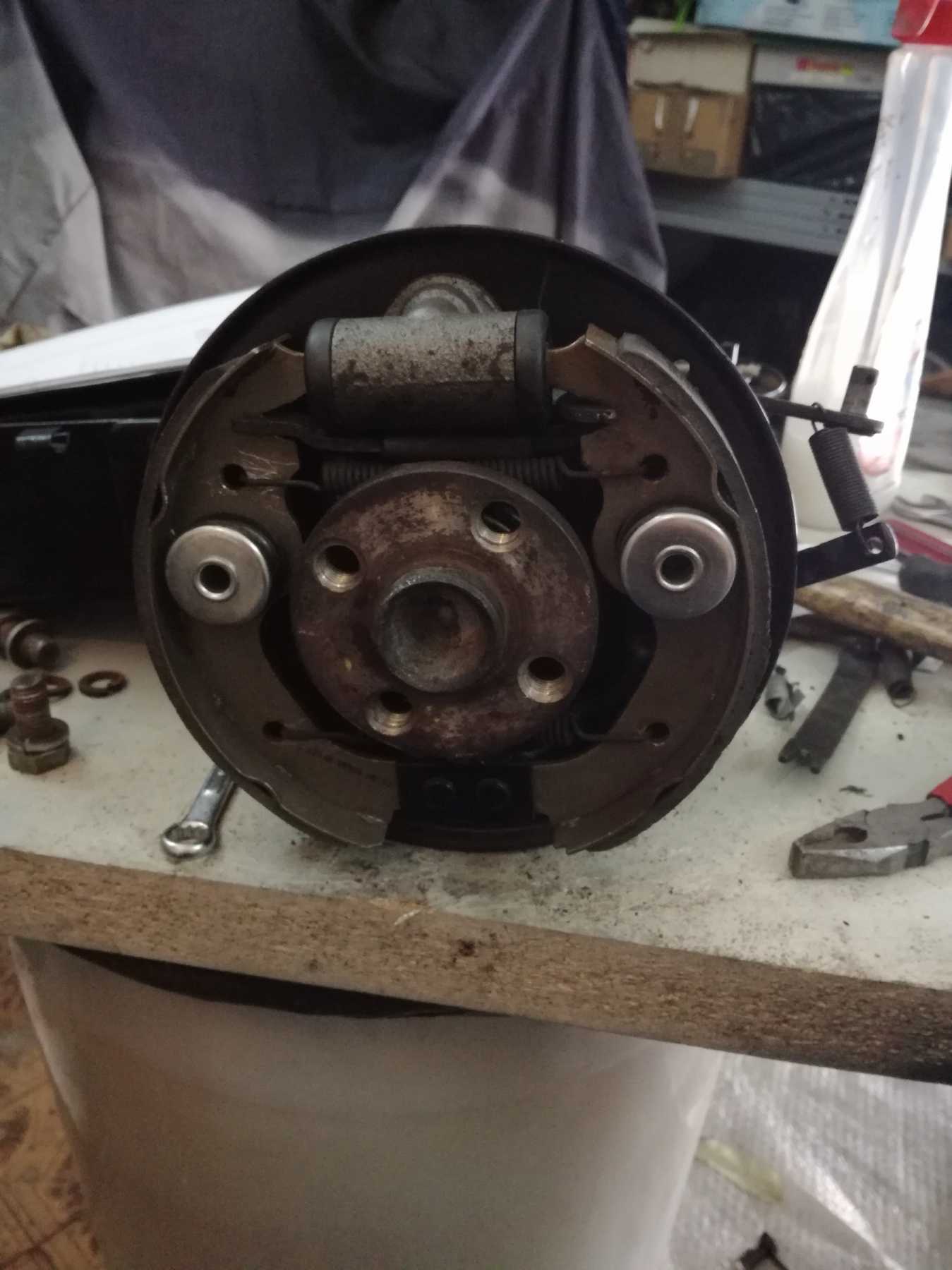

                  IMG_20200701_185104.jpg IMG_20200702_193455.jpg IMG_20200518_165643.jpg IMG_20200518_165556.jpg

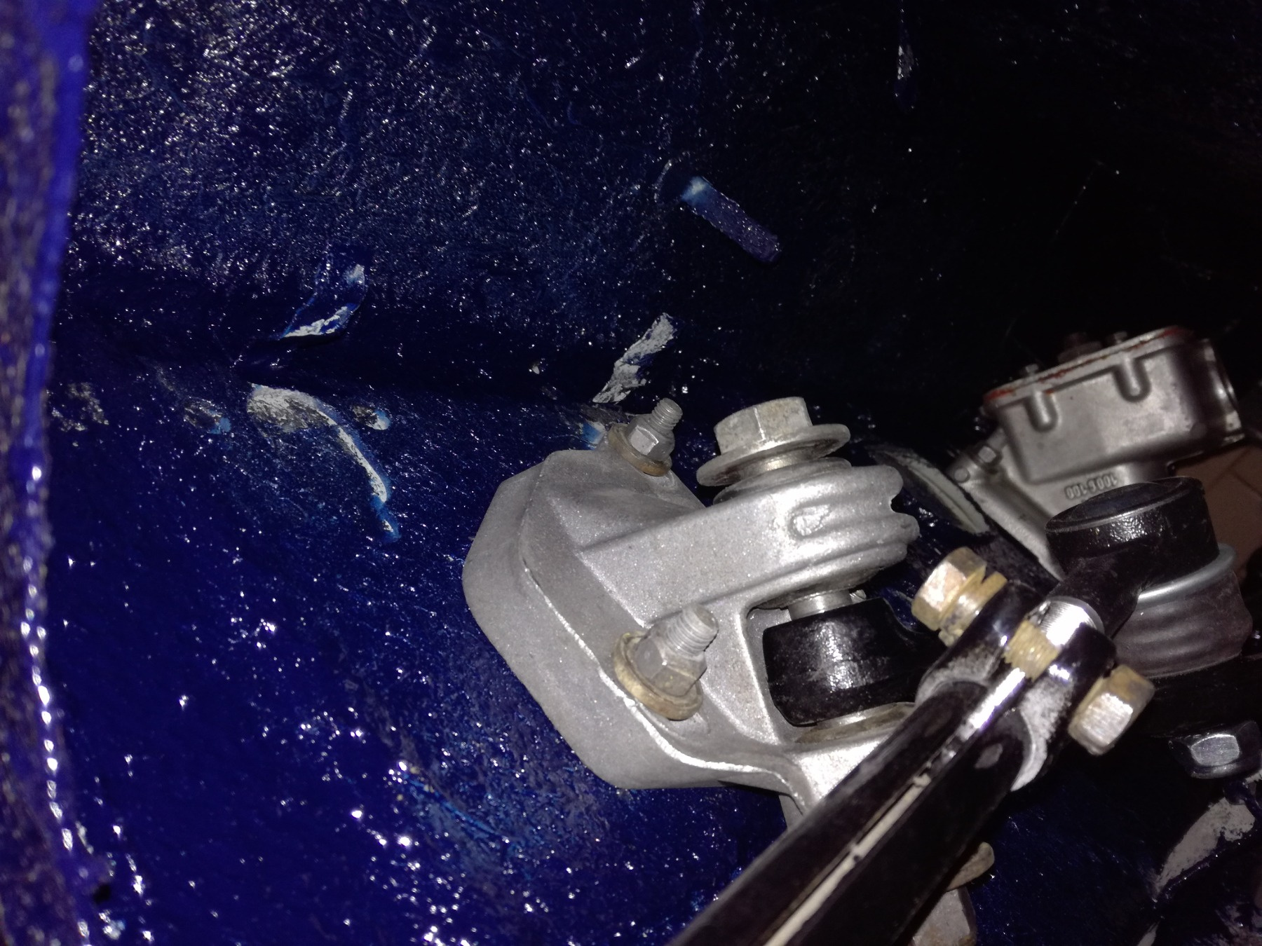

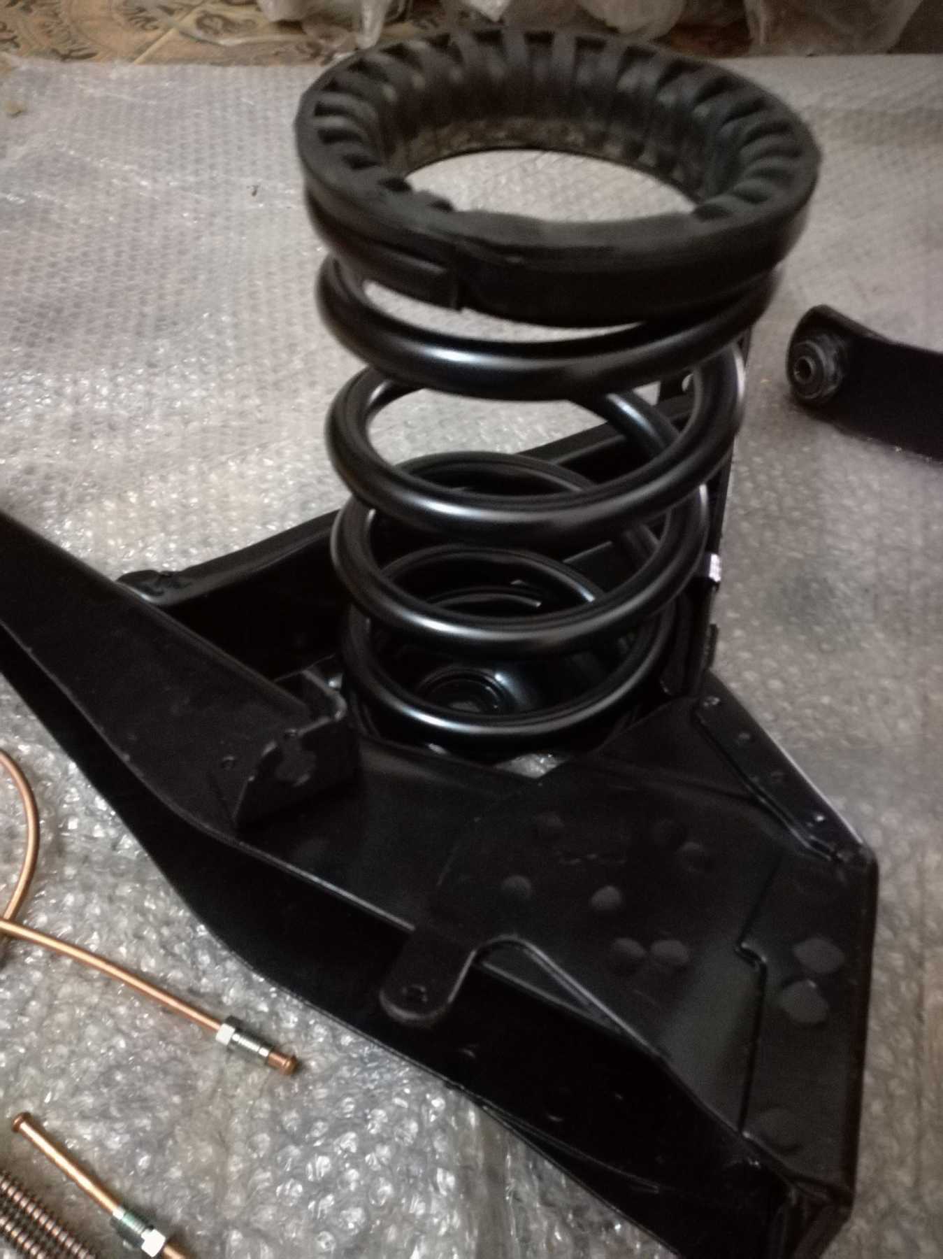

                  Ciclistica rimontata,i trapezi posteriori sono stati portati a zero e verniciati a polvere nero semilucido,le molle sono state comprate nuove così come tutto l’avantreno!

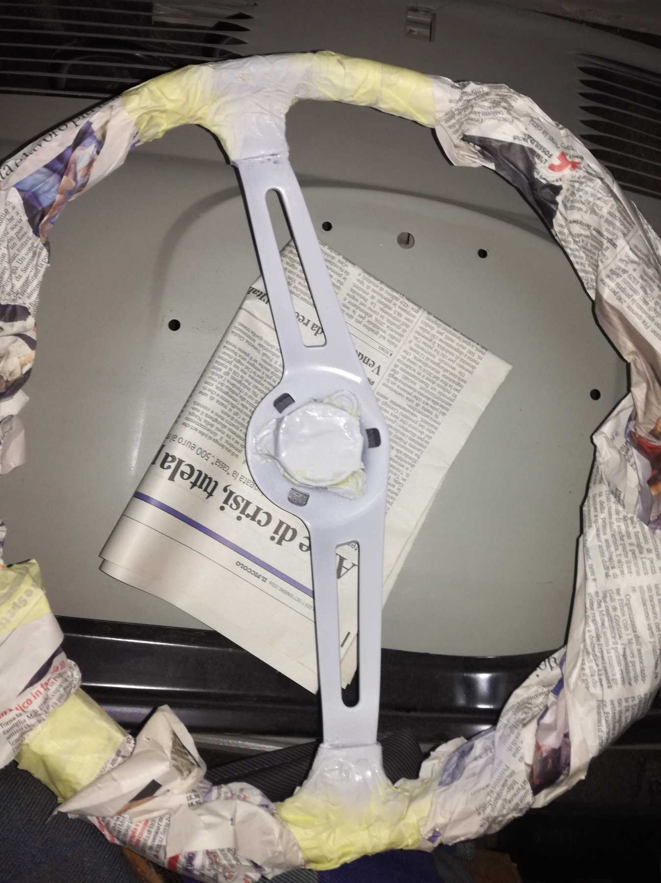

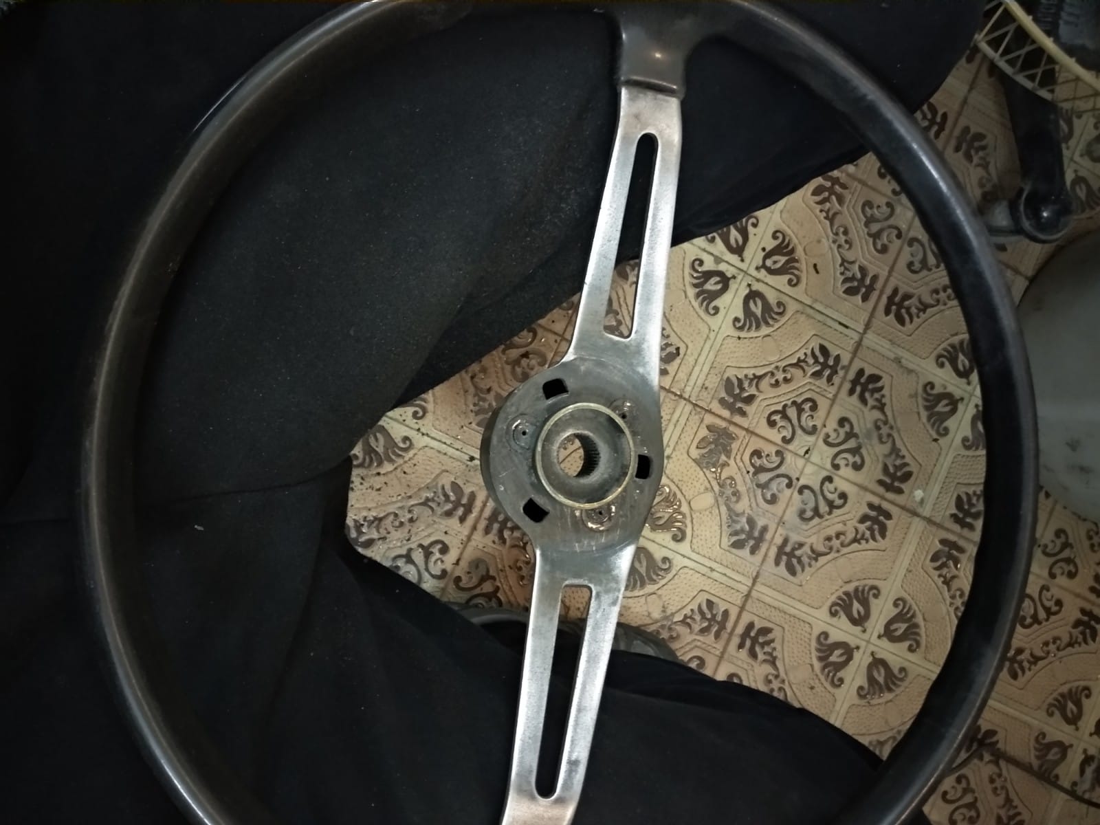

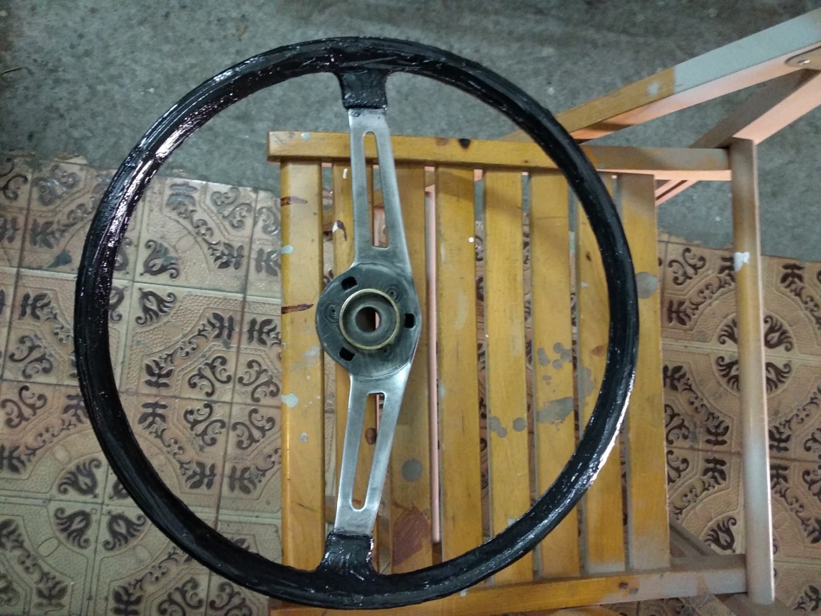

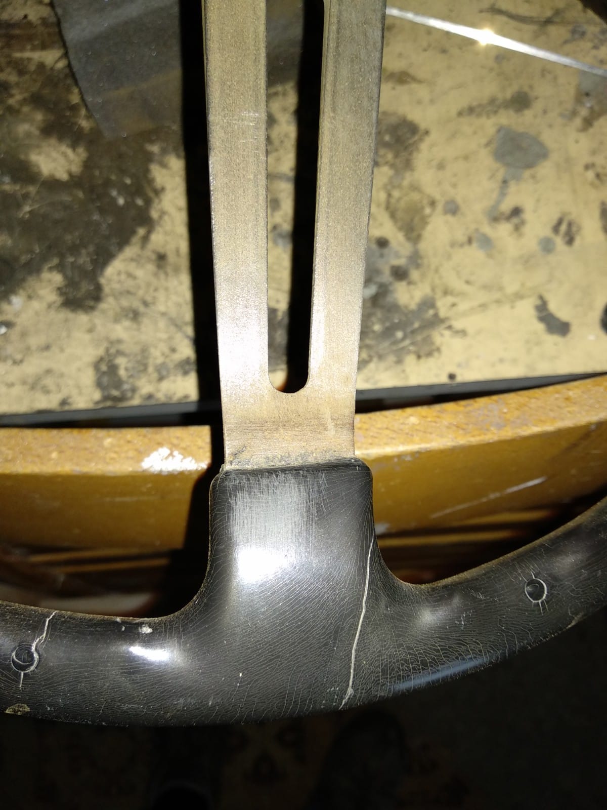

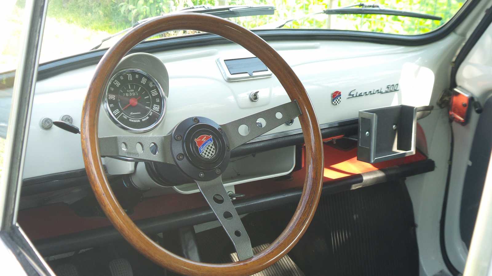

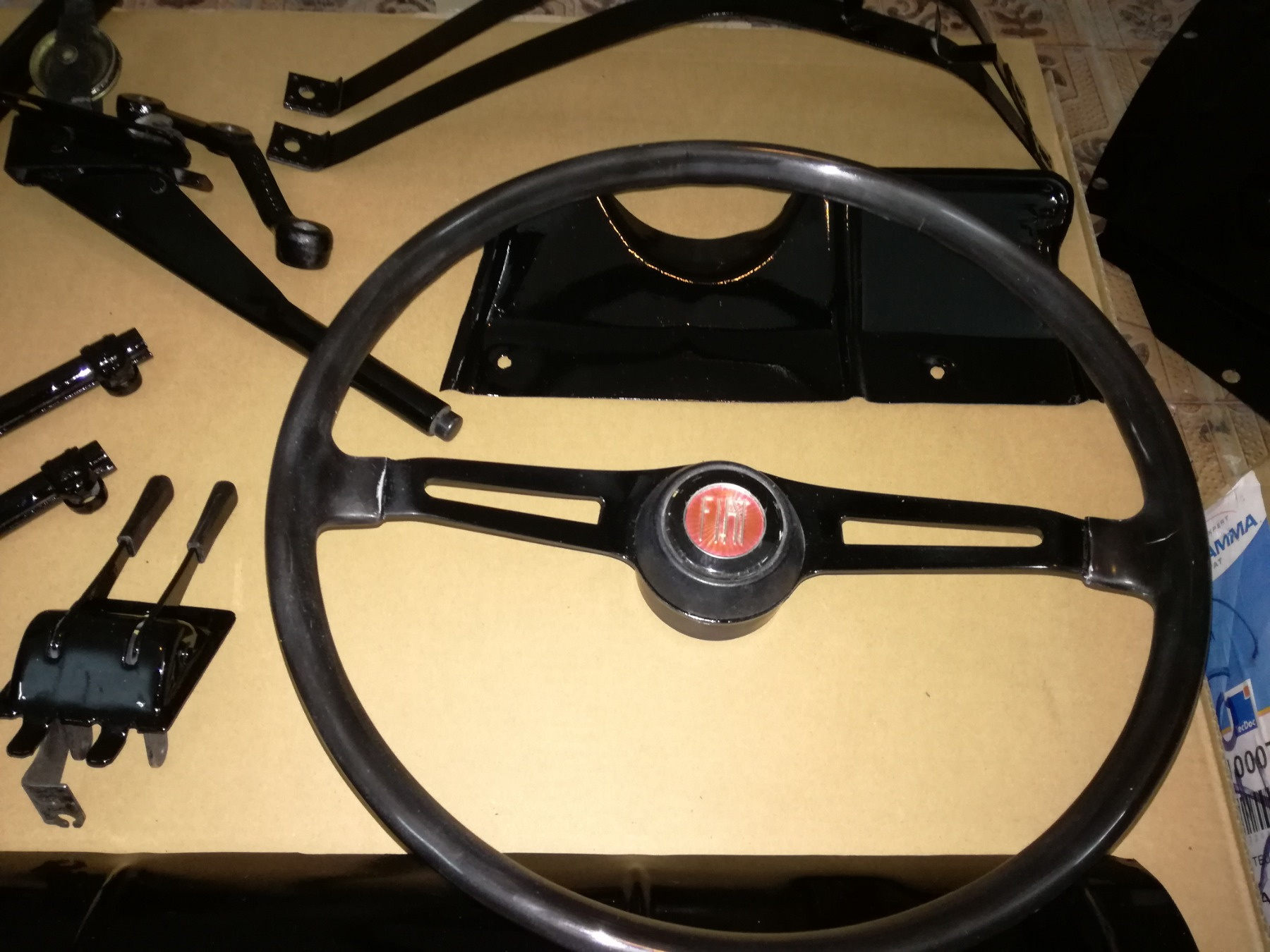

                    Il volante è stato carteggiato e dato prima il fondo e poi il nero semilucido,mentre le crepe sono state riempite con una resina epossidica e una volta secca, è stata carteggiata e lucidata con il polish.

                      IMG-20210225-WA0010.jpg IMG-20210225-WA0014.jpg IMG-20210225-WA0015.jpg IMG-20210225-WA0011.jpg IMG_20200510_193639.jpg
                      Altri particolari del restauro del volante!

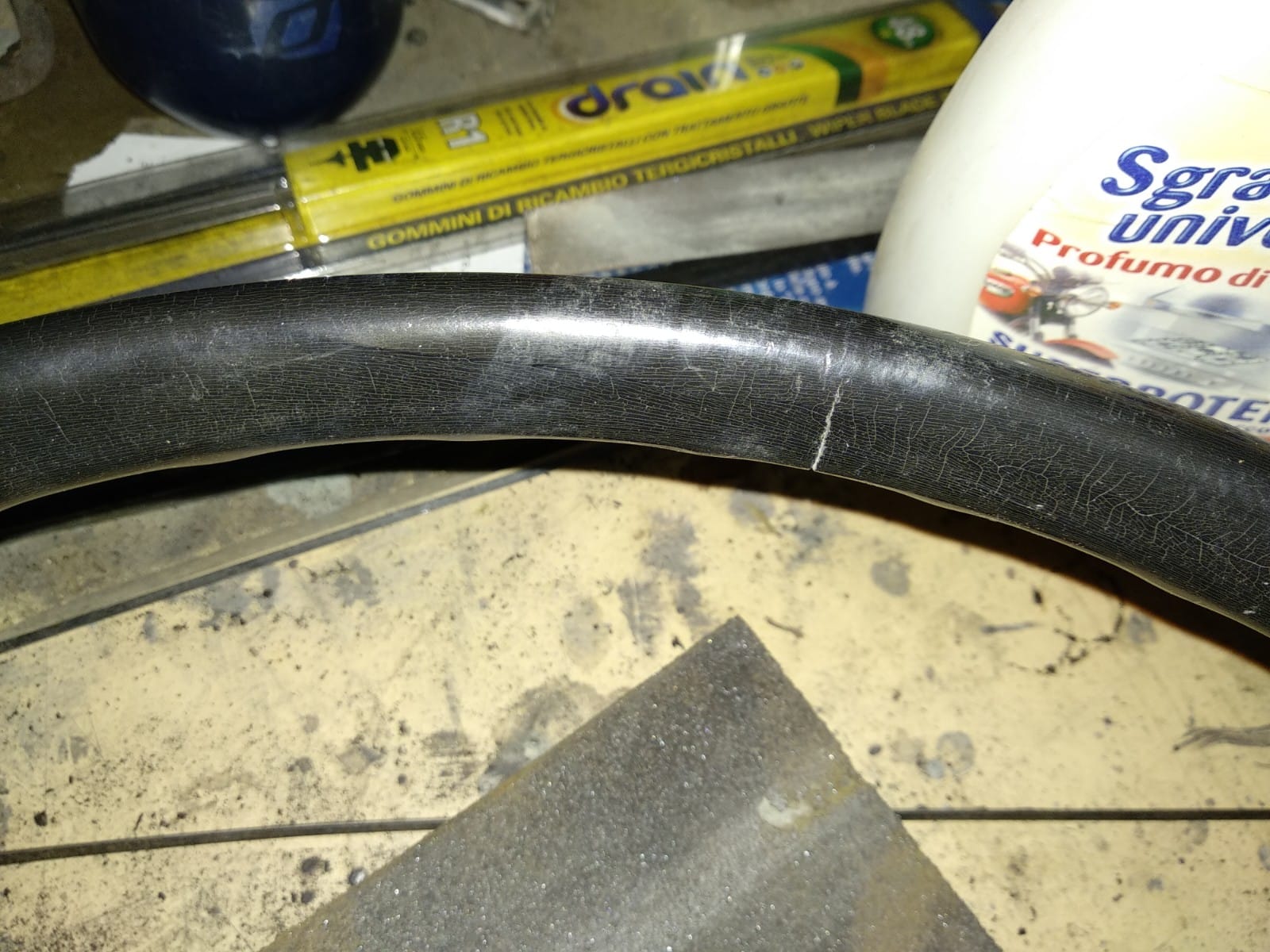

                      #498757
                      bebo82

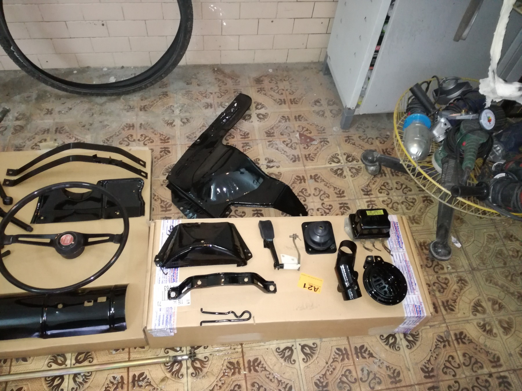

                        Stesso procedimento per gli altri componenti in ferro.Portati a zero ,dato il fondo e verniciati di nero semilucido.

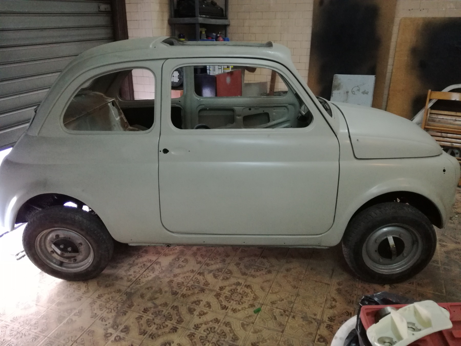

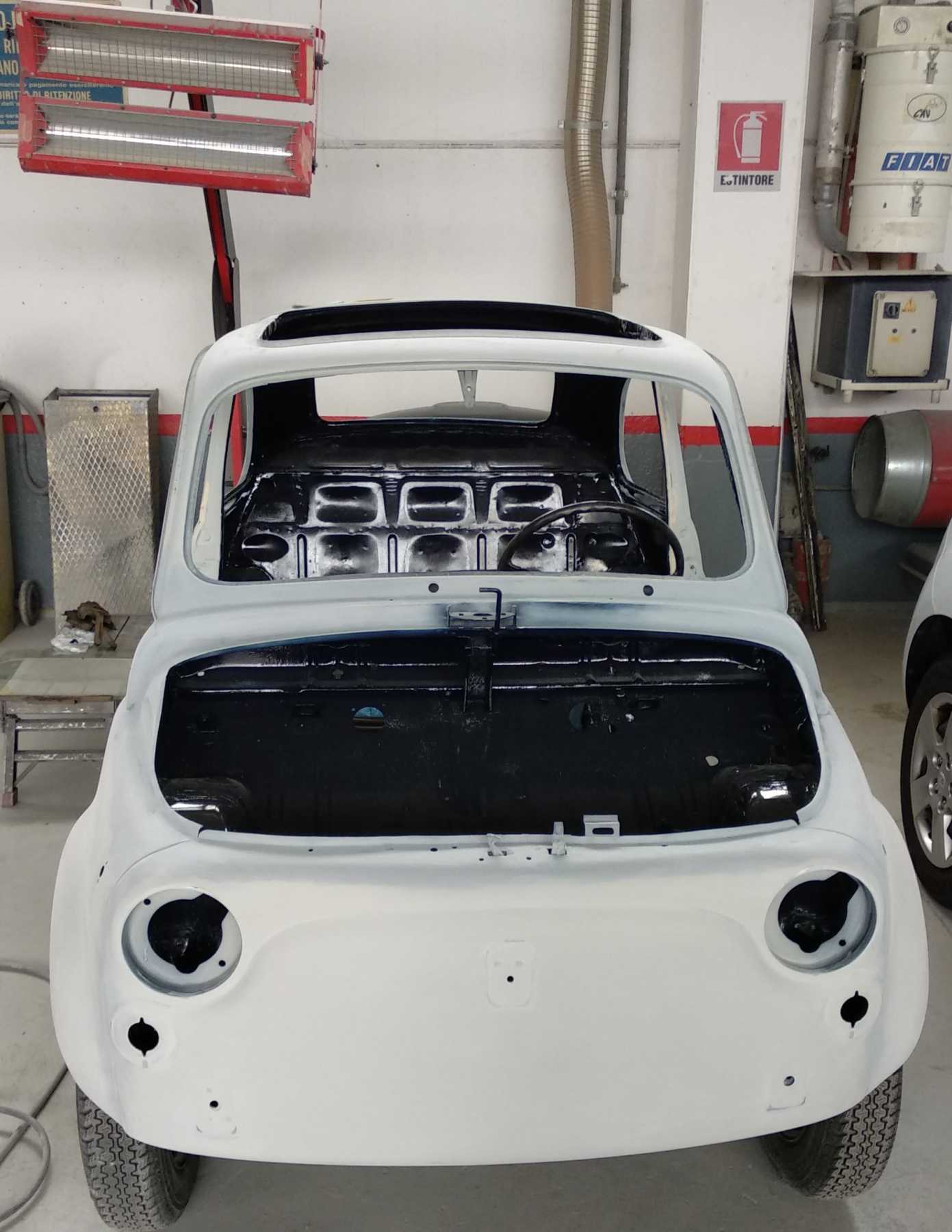

                          #505159
                          bebo82
                            E ora siamo in carrozzeria pronti per ritornare a splendere ❤️

                              [quote=”bebo82″ post=374130]
                              Ciclistica rimontata, i trapezi posteriori sono stati portati a zero e verniciati a polvere nero semilucido,le molle sono state comprate nuove così come tutto l’avantreno![/quote]
                              Ciao bebo82 volevo chiederti per l’anello in gomma per molle sospensione posteriore va montato nella parte che tocca il trapezio ho sul telaio della macchina?
                              #542612
                              carlomusumeci
                                Ciao, l’anello in gomma tocca il telaio dell’auto, tra anello in gomma e molla ci sta una scodellina Metallica.
