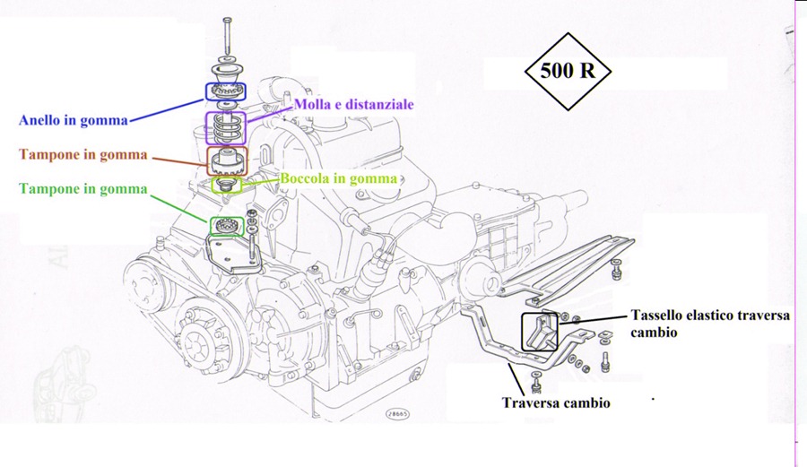

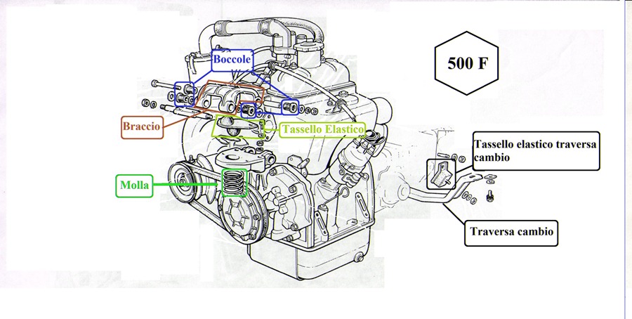

Il gruppo motopropulsore è sostenuto dalla parte anteriore da un insieme costituito da molla, tasselli, boccole e braccio che appoggiano sulla traversa, e, posteriormente sotto la scatola del cambio, da una traversa con tasselli elastici che ammortizzano le vibrazioni/oscillazioni.
Nella 500 R, l’alternanza di boccole, tasselli e molla è diversa, così come la traversa motore.

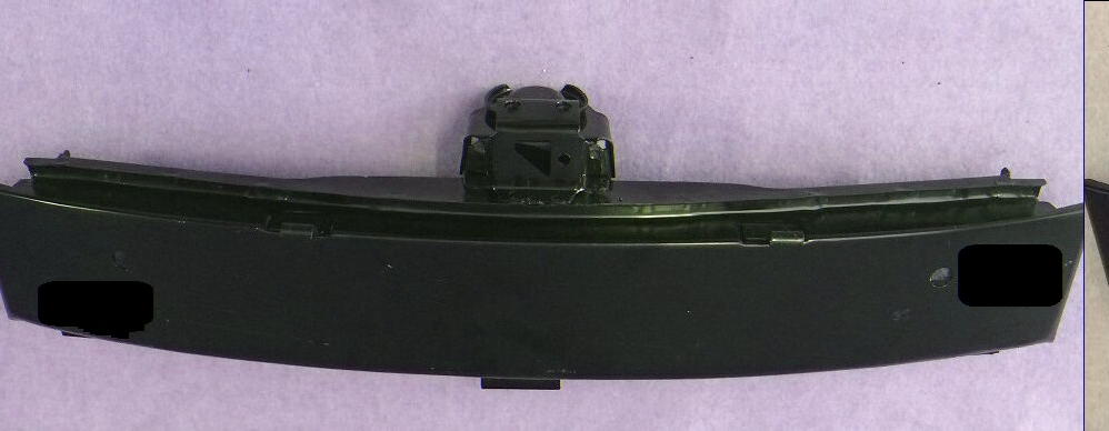

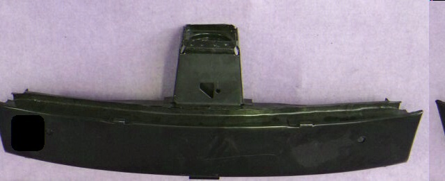

Traversa motore 500 F
Traversa motore 500 R

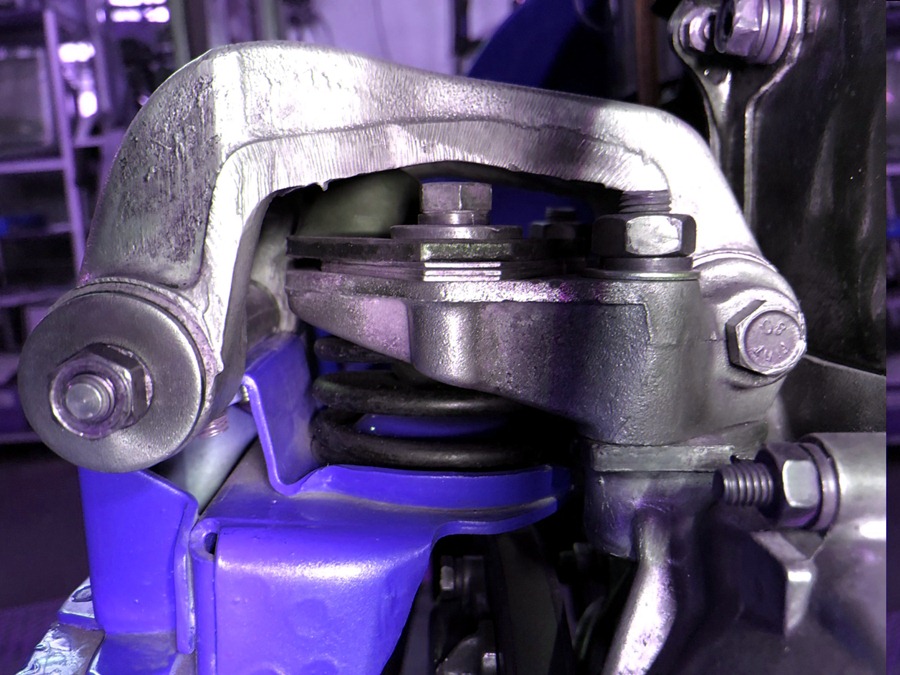

Supporto 500 F dal vero

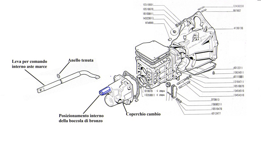

L’asta comando marce, il tirante elastico e la leva per il comando interno delle aste marce devono essere in linea. La gomma del tirante elastico non deve essere “gelatinosa”, nel caso sostituirlo. Le viti, le boccole e le rosette per il fissaggio del tirante sono specifiche.
Un problema frequente è il passaggio dell’olio del cambio che trafila tra lo spazio della parete del coperchio del cambio e la leva per il comando interno delle aste marce. Nonostante la presenza dell’anello di gomma di tenuta, con l’uso l’alluminio del coperchio si consuma.
Si può ovviare a questo impiegando un anello con sezione maggiore, ma a volte può non essere sufficiente.
La soluzione definitiva consiste nello smontare il coperchio del cambio, far alesare di misura il passaggio dell’asta e inserire, piantandola, una boccola di bronzo all’interno. Naturalmente è un lavoro che richiede precisione perché occorre considerare il diametro interno della boccola che deve essere compatibile con il diametro dell’asta e dell’anello di tenuta e soprattutto l’alesatura che deve essere eseguita in asse con il foro originario.

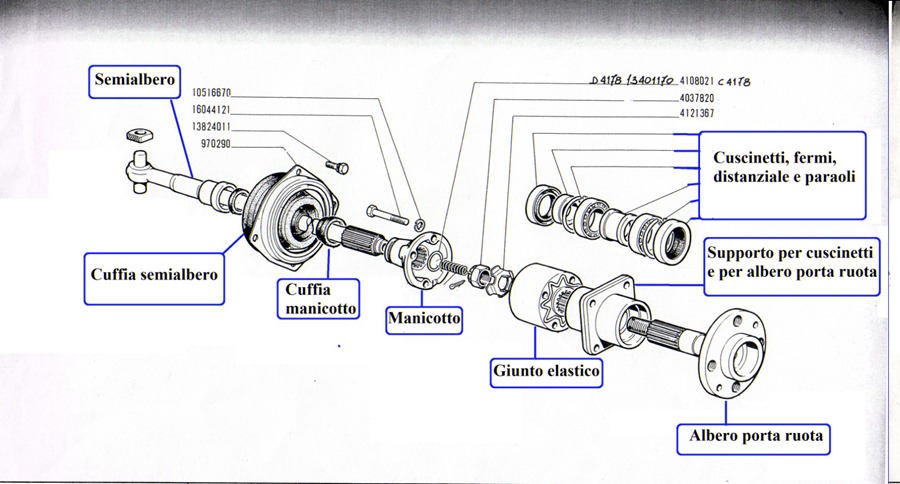

Un altro punto critico di passaggio d’olio è tra il semiasse e la cuffia di gomma del cambio, che va poi a confluire nella parte inferiore della scatola.
Una causa può essere semplicemente la cuffia stessa che ha perso l’elasticità o si è slabbrata, oppure il consumo del semialbero dovuto alla rotazione in corrispondenza del punto in cui la cuffia va a fare tenuta.
In fase d’intervento si controllerà anche lo stato di usura del millerighe del semialbero, del manicotto e delle condizioni del giunto elastico.
Da sempre sono in commercio i kit semiassi maggiorati, anche per le 500 D, che comprendono semialberi, manicotti, cuffie e fermi. I giunti elastici sono venduti a parte.
