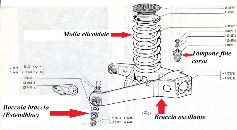

Nello schema qui sotto si possono vedere i principali componenti.
I bracci oscillanti, ancorati alla scocca inferiore per mezzo di piastre, se non adeguatamente protetti con prodotti idonei, sono soggetti a ruggine specialmente all’interno del profilato e nelle sedi di appoggio delle molle.
Vanno ispezionati durante la manutenzione periodica, meglio se un paio di volte l’anno.
In sede di revisione si consiglia di procedere dapprima con sabbiatura, poi con protettivo, concludendo con la verniciatura. Sottintesa la sostituzione delle 4 boccole, termine parlato del più tecnico Estendbloc. La stessa cura va dedicata anche alle molle.
