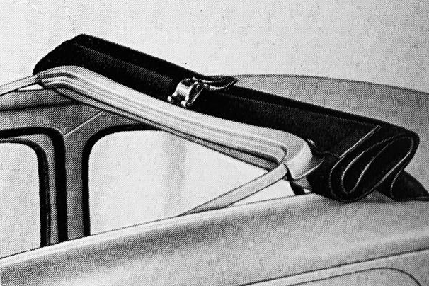

Credo sia arrivato il momento di controllare come sta il tetto apribile della 500.

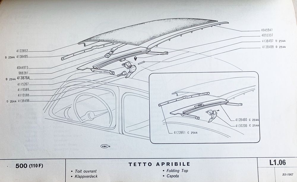

Cerco un paio di guanti da lavoro e prendo i primi ferri dal cassetto del carrello. Comincio smontando la modanatura che fissa posteriormente la base della copertura al padiglione, togliendo le due viti agli estremi che fermano le fettucce interne alla tela e mollando dall’abitacolo con una chiave a tubo i dadini che la tengono fissata.
Mi munisco di una chiave a cricchetto con una bussola nella quale inserisco una pallina di carta morbida per farvi fuoriuscire più facilmente i dadi che andrò mano a mano a svitare.
Liberato il tettuccio dal suo ancoraggio di base, procedo mollando i dadi a ghiera che fanno da perno per la traversa di apertura della capote.
Ho così smontato dalla macchina tutta la tela con la sua struttura.

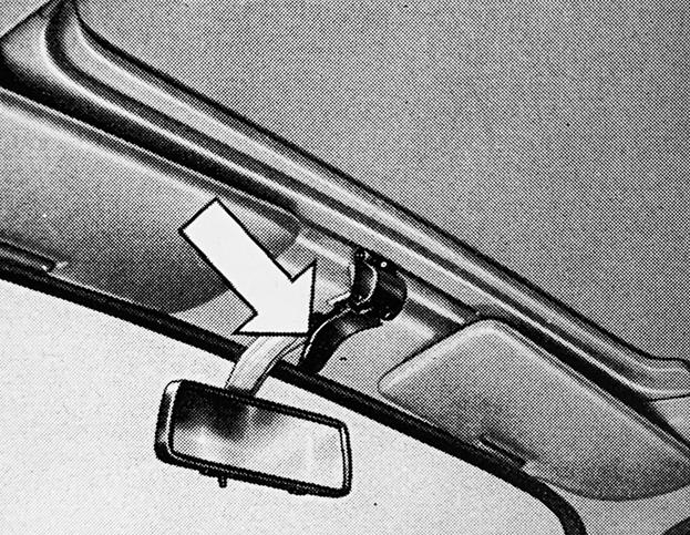

Entro nell’abitacolo per proseguire. Le filettature restano incassate all’interno della costola del tetto e avvitare i dadi nella loro sede può rivelarsi piuttosto difficoltoso.
Invento un espediente: anzitutto inserisco all’interno della chiave a bussola la pallina di carta che permetterà al dado di trovarsi alla sua estremità esterna.
Poi, tengo ferma nella sua sede la rondella che andrà frapposta fra dado e carrozzeria spalmando sopra un velo di grasso che, oltre a svolgere funzione protettiva, la fa aderire al dado mantenendola in posizione.
