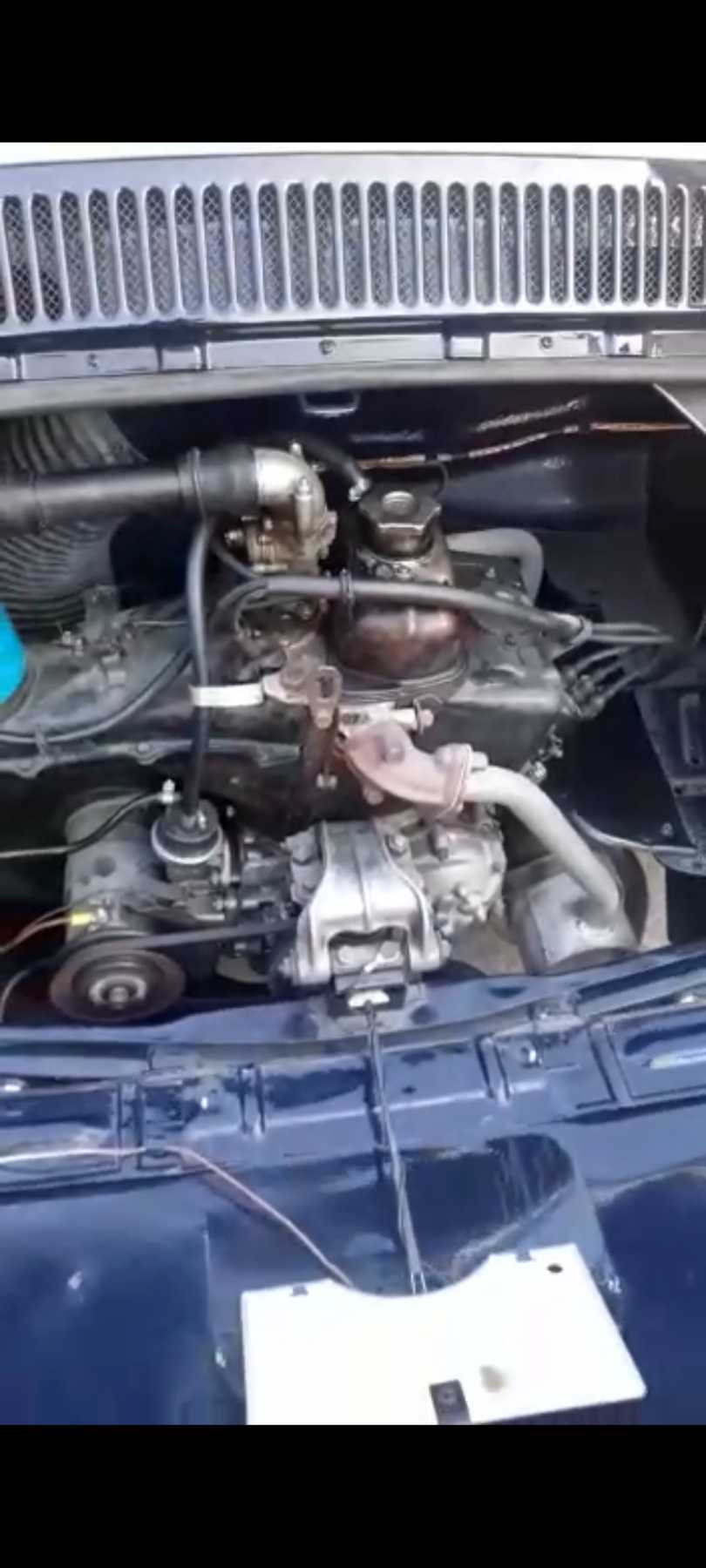

                                alcava79
                                  Eccola nel suo splendore. Ora ha dato segni di normale vita, sporca e abbandonata a se stessa, maltrattata dal padrone ma sempre vogliosa di regalare emozioni.
                                  Se si potesse allegare il video Ve la farei sentire.
