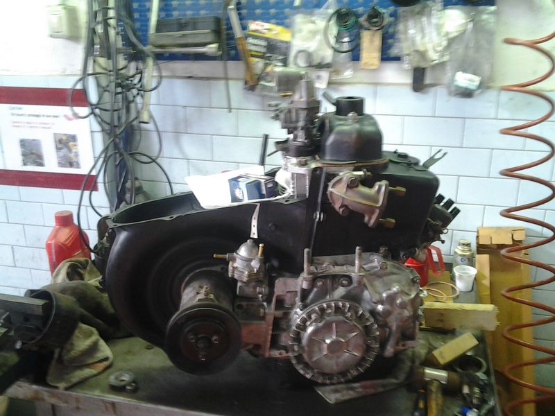

      ecco gli ultimi risultati!!
      Che ne pensate?? Adesso manca la bega della immatricolazione!! :sick:

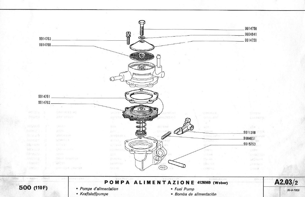

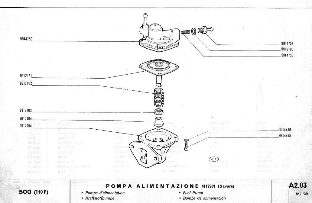

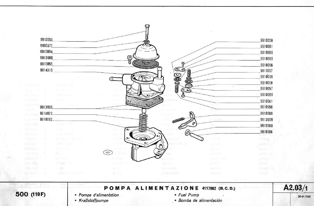

                    Ho problemi con il povero carburatore: piscia dalla basetta in bachelite.
                    In più la sua pompa originale(quella con la testa a fungo) mi ha salutato. Sperando che il meccanico non l’abbia buttata, è possibile rigenerarla?

                      Ho dato una rilettura al post, il carburatore è l’imb4 che ti è arrivato?
                      E’ stato revisionato?
                      Per la pompa di sicuro c’erano dei kit di revisione, il problema è trovarne qualcuno adatto alla tua pompa (che modello è?):
                      La pompa dell’altro motore (quello forse della sport) è riutilizzabile?
