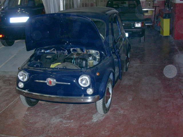

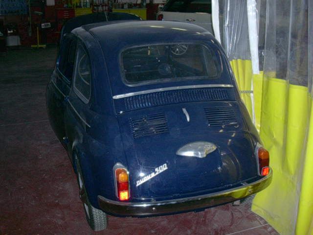

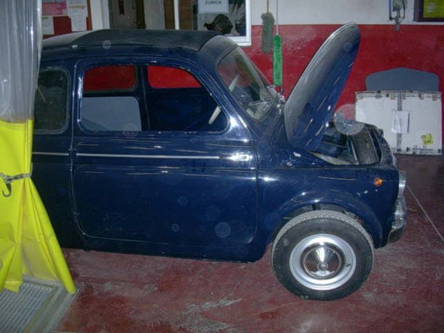

                            …ecco gli ultimi aggiornamenti…
                            Manca poco. Solo gli interni, i vetri anteriori e… la voglia di reimmatricolarla!!!

                              Bellissima!!! Complimentoni davvero, pensando a come er conciata quando l’hai presa 🙂 🙂
                              Il colore è fantastico, ma quanto è delicato: le ditate si vedono tutte :laugh: :laugh: :laugh: gconf-editor vuole una bella lucidata 🙂
                              #186219
                              alcava79
                                Va lucidata sì…. ma anche la macchina fotografica ha dei problemi 😆
                                I pallini che vedi sono colpa della macchina fotografica
