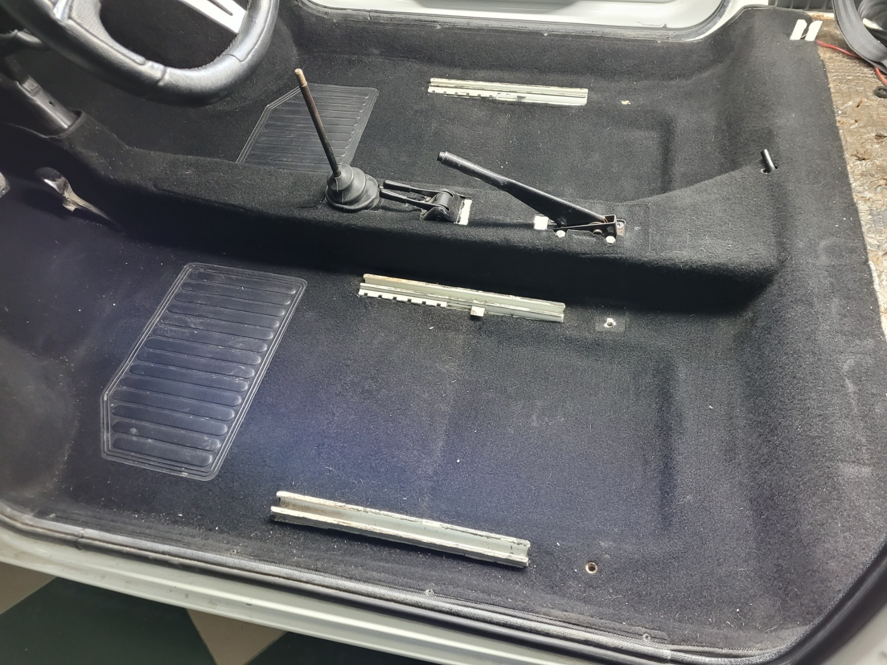

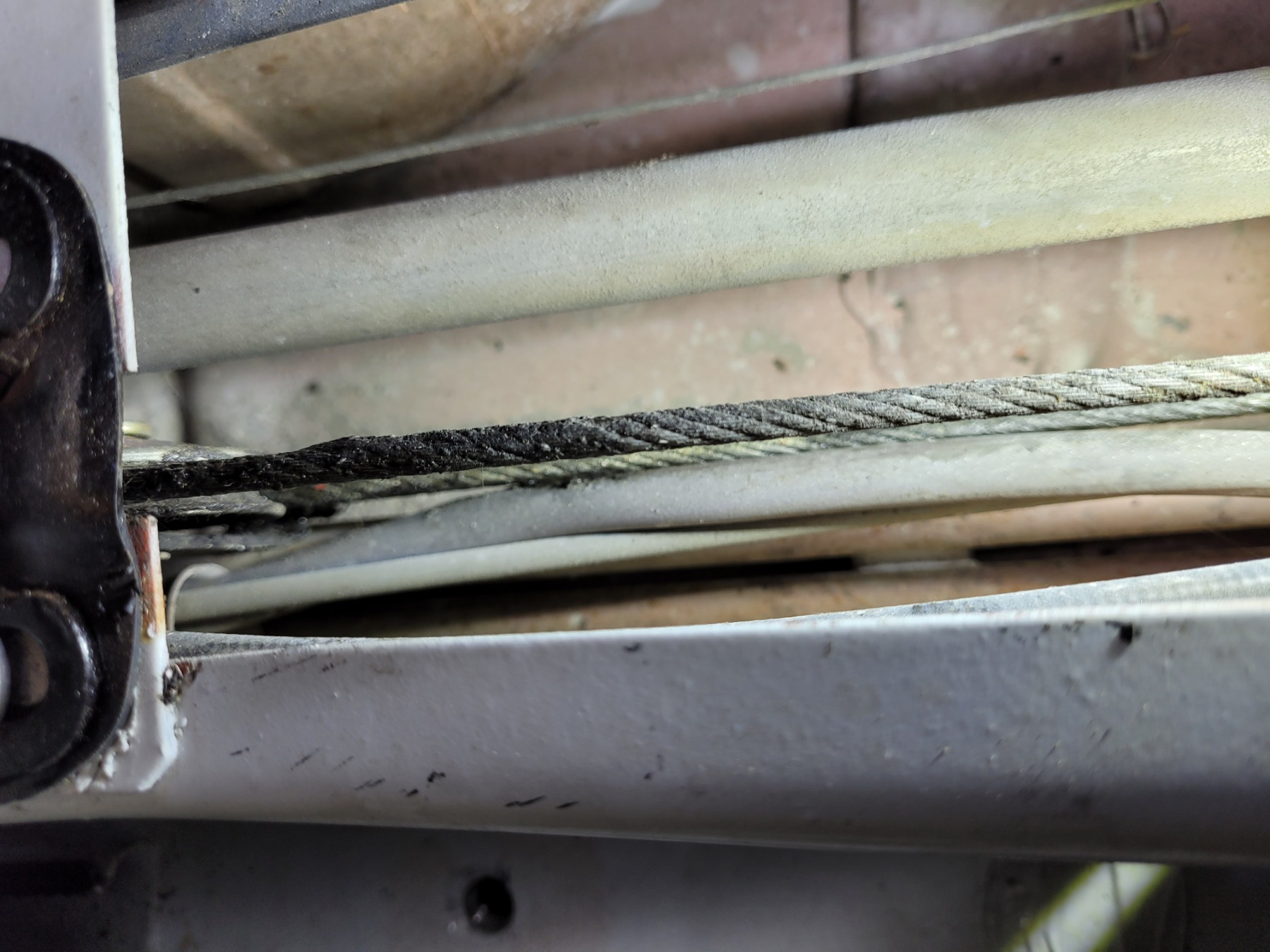

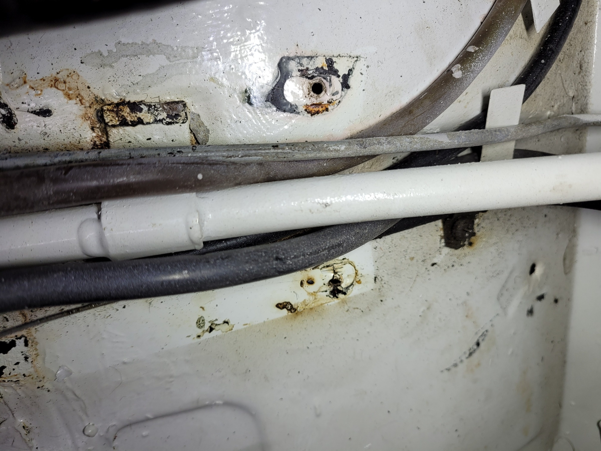

                  Simoncino82

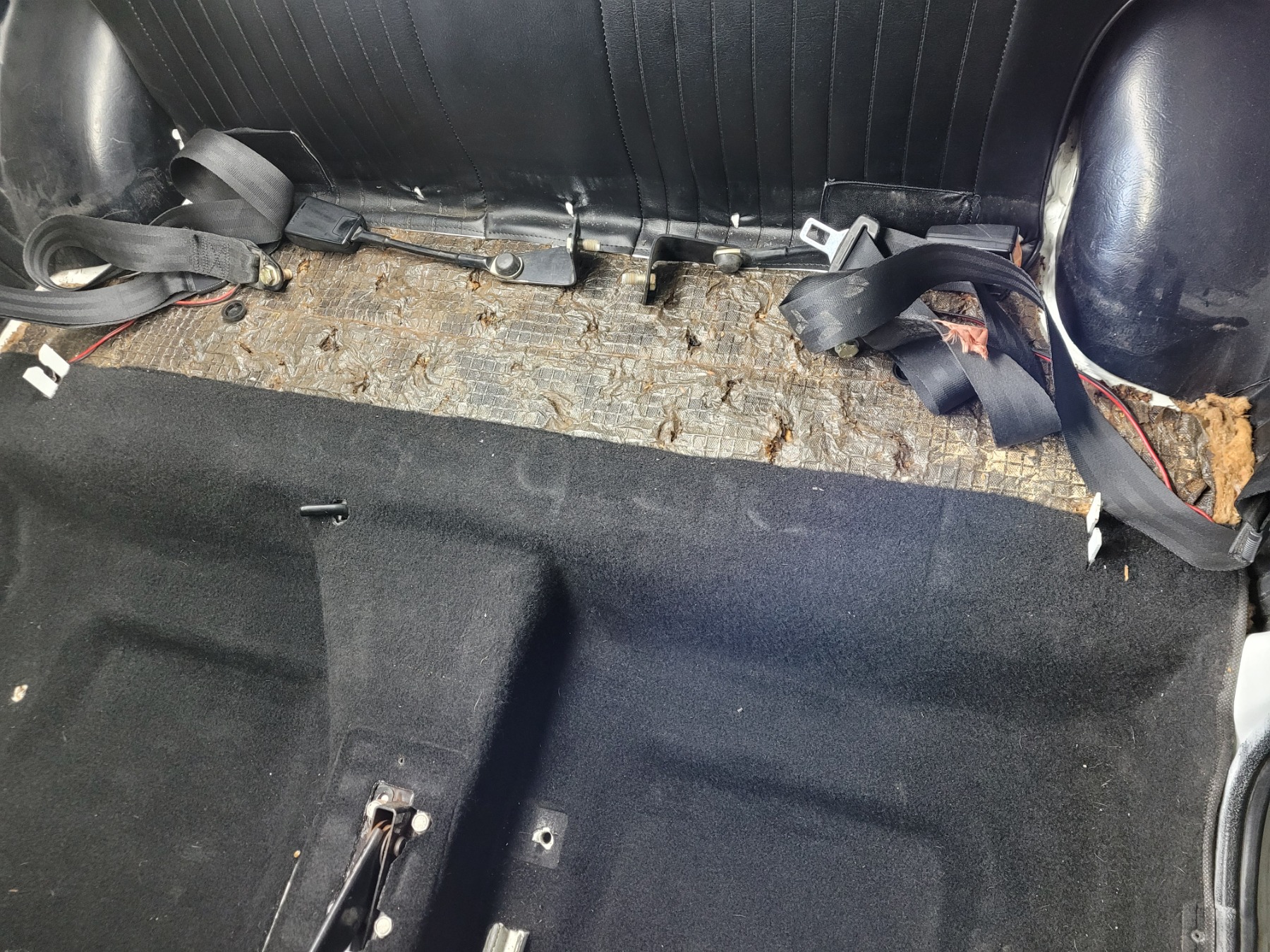

                    Buongiorno a tutti, mi sto cimentando a trovare il motivo per il quale il cavo dell’acceleratore sembra scorrere male, tantè che ho cambiato molla per il riposizionamento della farfalla del carburatore e la cosa è migliorata, ma non è la soluzione definitiva e quindi vorrei arrivare in fondo smontando moquette e quant’altro per verificare la cosa

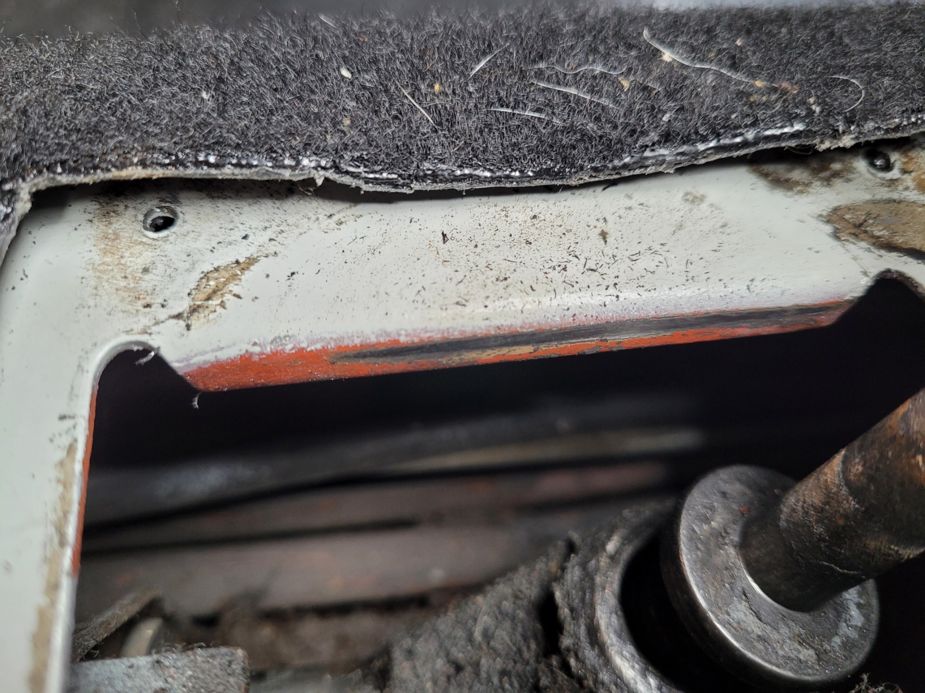

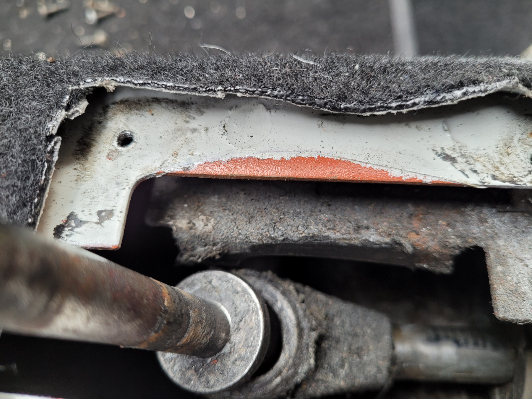

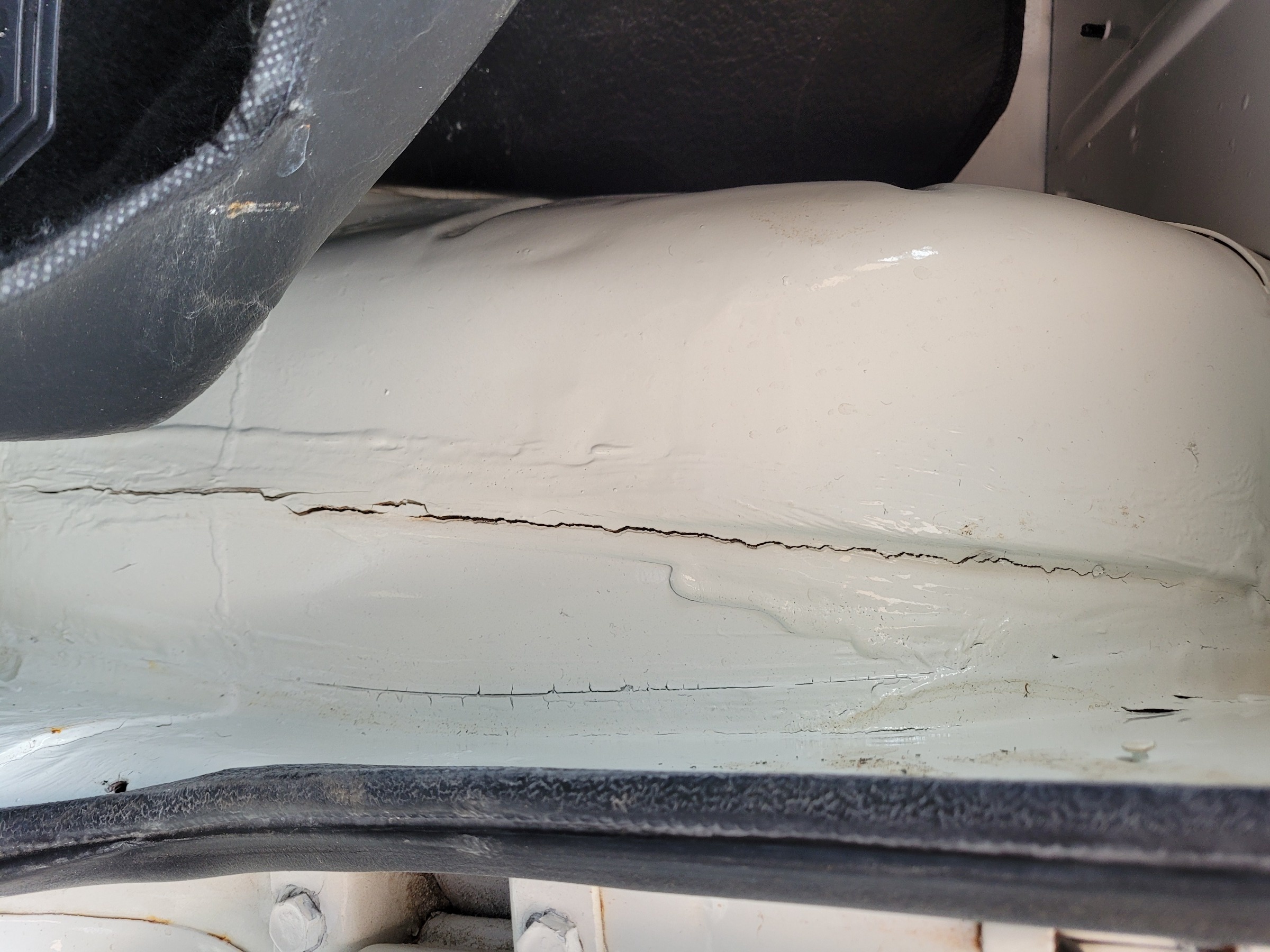

                      Ci sono dettagli che mi fanno presagire che la colorazione originale non era bianca, ma bensì rossa.

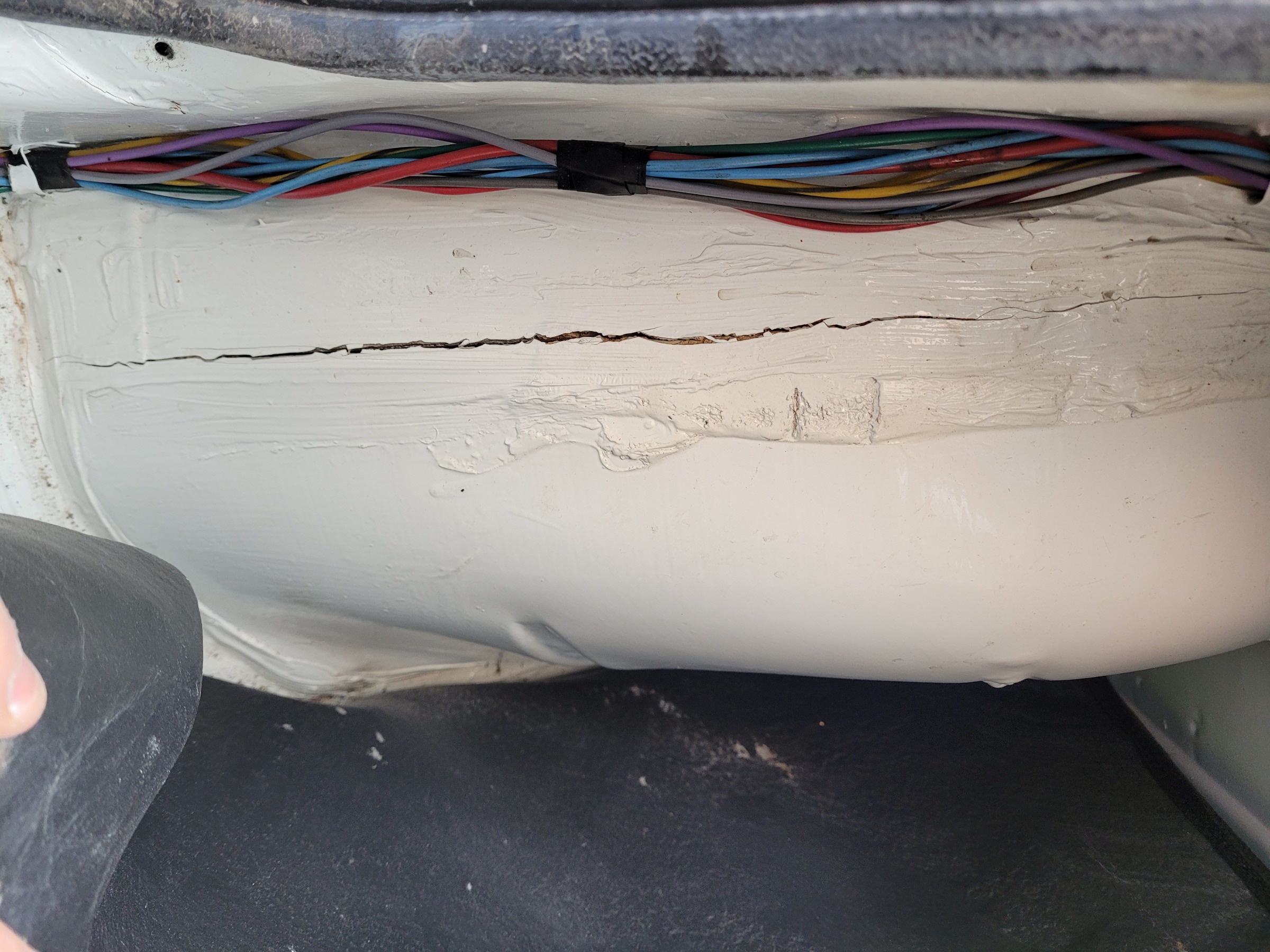

                      E vabè, il bianco sembra dato abbastanza bene, ma ci sono delle cose che non so se è meglio far sistemare
                      La crepa è solo interna, esternamente non si vede niente…
                      #520891

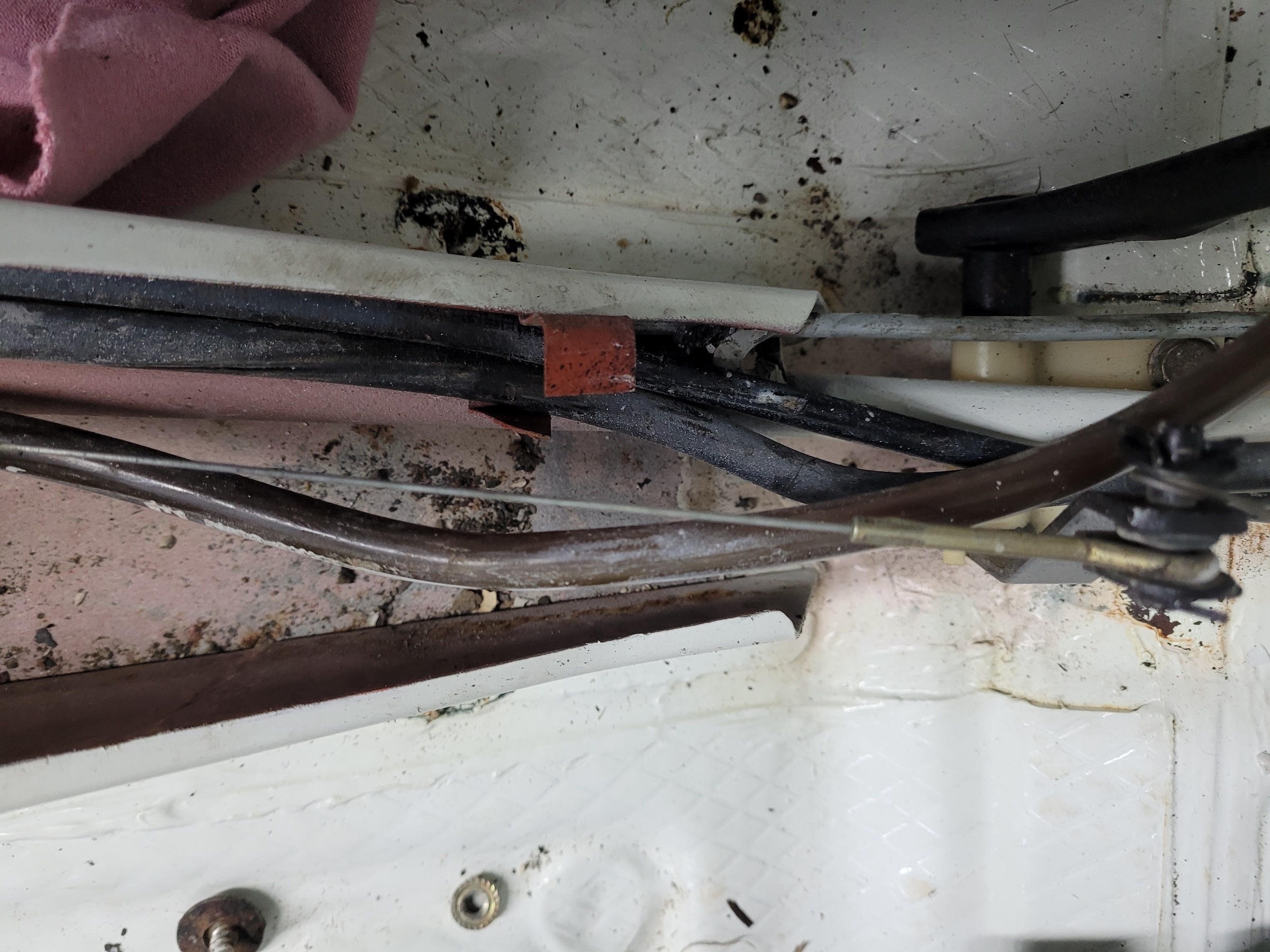

                      Simoncino82
                        In più noto che corde, cordine e tubi sono tutti intrecciati con il tubo benzina addirittura schiacciato tra il tubo dei freni ed il tubo centrale
                        E dietro la leva del freno a mano si sta sfregando tutto visto il contatto con la corda
                        Per oggi intanto pulisco bene lo scorrimento del cavo acceleratore e sostituisco, ripassando meglio il tubo benzina, visto che ci sono, sposto pure il filtro che ora è posizionato vicino alla pompa nel vano motore
                        #520899
                        Simoncino82
                          Son riuscito a richiudere tutto sostituendo il tubo benzina, pulire e reingrassare il tubetto dove scorre il cavo acceleratore. Ora si che scorre bene :like
                          Ovviamente prima di rimettere la moquette ho dato una bella pulita :like
