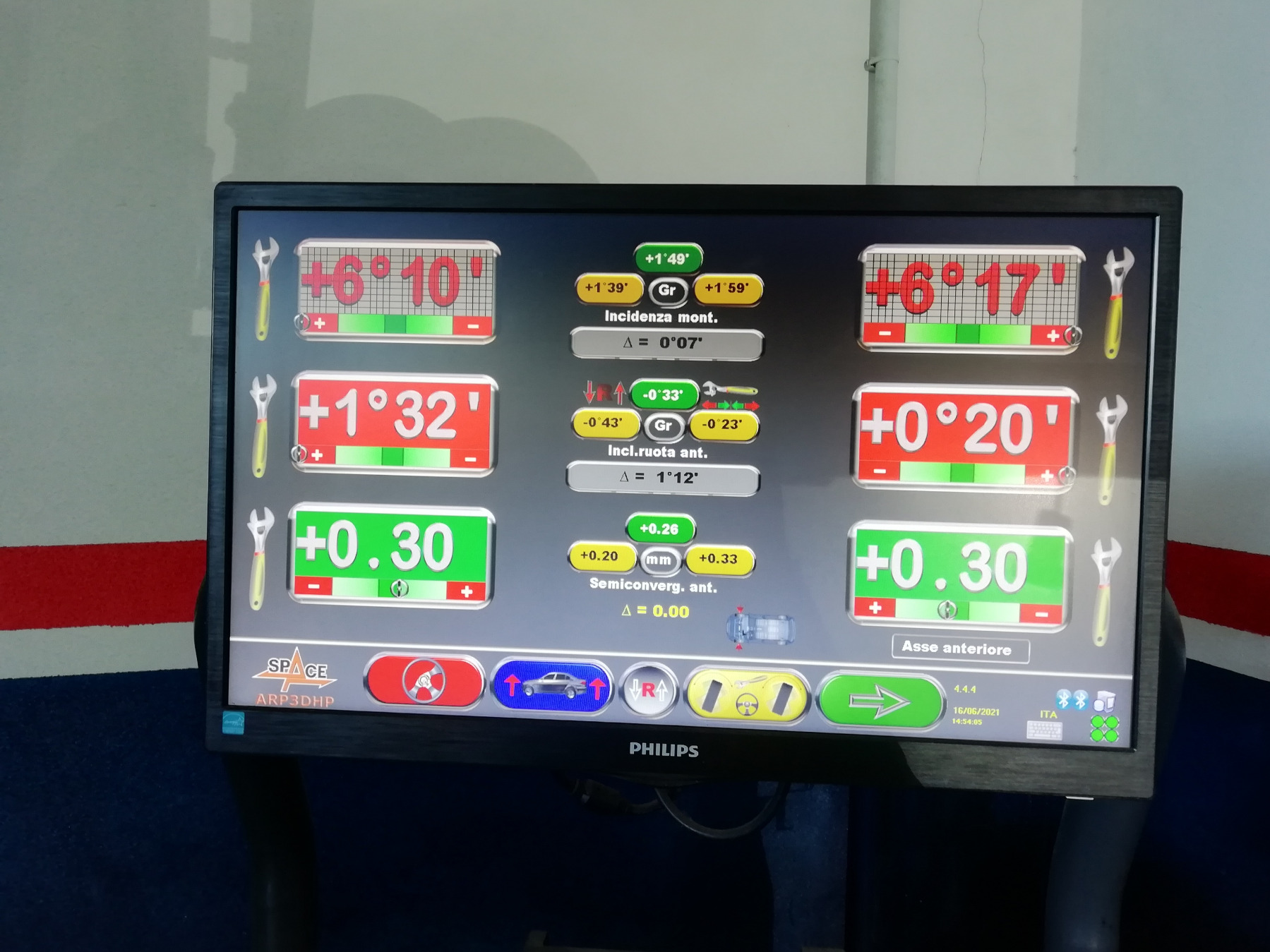

            #507447
            giove78
              Riprendo un pò questa conversazione senza aprirne un’altra in quanto ieri ho ho fatto la convergenza e questo è il risultato finale:
              come vi pare?
              il gommista ha trovato anche la ruota post sx con convergenza maggiore rispetto alla dx, come si risolve al posteriore?
              E da cosa può esser dipesa questa differenza?

                  Daderace
                    Come giustamente scritto da Ale, oggi la maggior parte dei gommisti, ma non solo loro, non hanno voglia di perder tempo su questi lavori, e purtroppo questi lavori richiedono tempo.
                    Prendiamo ad esempio la videata dei valori postati da Giove, la convergenza può essere accettabile, perché è stata regolata simmetricamente, ma se i valori di campanatura sono stati lasciati come nella videata, c’è un grado di differenza tra una ruota e l’altra, inaccettabile. Questo perché per regolare la campanatura è necessario togliere e mettere gli spessori tra braccio e scocca e si va per tentativi, perdendo molto tempo, perché ogni volta si deve serrare tutto per essere sicuri. Inoltre se ci sono problemi di simmetria al posteriore, vanno risolti prima di intervenire sull’anteriore, perché prima bisogna esser sicuri che sia tutto ok sul posteriore, e poi si regola l’anteriore, altrimenti le regolazioni saranno falsate dal difetto del posteriore. Mi è già capitato di vedere auto che viaggiano praticamente storte (di traverso) per questo motivo.
                    Quindi, la cosa principale è cercare almeno una simmetria, e poi cercare di avvicinarsi ai risultati voluti, a costo di intervenire con modifiche (allungamento delle asole, creare asole dove è necessario, ecc.), poi, cosa più importante di tutte, capire che questi lavori, se fatti con la ricerca del risultato voluto, richiedono tempo, quindi non si può pretendere sicuramente che il gommista o il meccanico vi facciano un lavoro perfetto al prezzo di una normale convergenza. Alcuni gommisti questi lavori li fanno così (o addirittura non li fanno proprio) anche perché se ci perdono troppo tempo e chiedono qualcosa di più, i clienti si lamentano, perché non si rendono conto del lavoro. Se si vuole il risultato perfetto, bisogna anche esser disposti a pagare tale risultato. Io stesso, quando voglio farmi delle regolazioni, chiedo in prestito d’uso il banco delle convergenze al mio amico gommista e me le faccio, perché lui per primo mi dice “se la vuoi come vuoi tu, fattela, io ci perdo troppo tempo”, e lo capisco, perché io stesso, che sono pratico, mi rendo conto che a lavoro finito ci ho perso un sacco di tempo.

                            giove78
                              per ale e williams: ma io in questo momemnto, quindi con avantreno rinnovato e convergenza fatta e avete visto i valori che hanno le ruote anteriori, percorrendo un rettilineo mi ritrovo la scritta fiat del clacson 10° inclinata a sinistra, mi pare.
                              Che potrei fare?
                              #507502

                                #507503
                                  Se vuoi fare un bel lavoro dovresti seguire il consiglio di daderace e mettere a posto la differenza di campanatura e poi rifare la convergenza mettendo il volante dritto.
