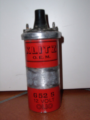

      #151450
        questa è la bobina che mi sono rimediata oggi 🙂
        #151573
          Atargatis500 ha scritto:
          [quote]questa è la bobina che mi sono rimediata oggi 🙂 una bobina d’epoca e sempre bene averla da parte 😉 😉
          #151576
            calimero ha scritto:
            [quote]Atargatis500 ha scritto:
            [quote]questa è la bobina che mi sono rimediata oggi 🙂 dici che funzionerà ancora???
            #151590
              se non è entrata acqua dovrebbe sicuramente funzionare
              #151597
                Bene 🙂
                #151614
                adriano.casoni
                  [quote]se non è entrata acqua dovrebbe sicuramente funzionare
                  Bene :)[/quote]—–Se mi posso permettere un consiglio: la appoggi in piedi dentro un tegamino per contenere eventuali perdite,la metti da freddo nel forno che porti ad un centinaio di gradi non di più(magari con la portella semi aperta)e la lasci dentro per una buona mezzora o 3 quarti d’ora.Così facendo la asciughi se dentro vi è condensa e controlli se in temperatura dovesse perdere olio,allo stesso tempo eviterai,montandola, di incorrere in qualche corto se è presente la umidità interna.Adriano. 😉

                          Bene :)[/quote]—–Se mi posso permettere un consiglio: la appoggi in piedi dentro un tegamino per contenere eventuali perdite,la metti da freddo nel forno che porti ad un centinaio di gradi non di più(magari con la portella semi aperta)e la lasci dentro per una buona mezzora o 3 quarti d’ora.Così facendo la asciughi se dentro vi è condensa e controlli se in temperatura dovesse perdere olio,allo stesso tempo eviterai,montandola, di incorrere in qualche corto se è presente la umidità interna.Adriano. ;)[/quote] ma stai skerzando o hai intenzione di fare fuori me e il mio forno e prenderti la mia 500 ??? :D[/quote]—–Ora non so se stai scherzando tu,ma ciò che ti ho detto lo si fa normalmente con elementi elettrici venuti a contatto con l’acqua o sono comunque stati fermi per tanto tempo in un luogo dove l’umidità regna sovrana.Se dai tensione ad un avvolgimento bagnato,i fili che costituiscono l’avvolgimento che hanno come unico isolante quella vernice di colore rossone, avendo come veicolo che è capace di trasportare la elettricità l’acqua, fora la vernice mettendo in contatto il rame vivo dei fili dell’avvolgimento e questi è caput=bruciato.Pertanto dato che l’unico elemento riscaldante non a fiamma diretta e non microonde (essendo metallico salterebbe tutto) è il forno di casa ,bisogna usare quello.Adriano. 🙁

                            Ma non basterebbe lasciare la bobina in un luogo asciutto? O al massimo scaldarla con un phon industriale?
                            A me sta storia di usare forni da cucina non è mai piaciuta….
                            #151764
                            LukyBruno
                              Certo l’utilizzo del phone industriale può essere adatto, ma il forno da cucina ha il pregio di scaldare in maniera molto più uniforme . quinid il consiglio di Adriano è da seguire in toto.
                              #151767
                              Eros
                                quoto Adriano 😉
                                Con l’utilizzo del forno sono riuscito a recuperare e sono tutt’ora funzionanti alcuni utensili elettrici alluvionati.
                                #151860
                                  ok pensavo skerzassi, allora dici ke in via precauzionale nel caso dovesse servirmi devo fargli prima quel passaggio in forno per certezza??? quando hosmontato la bobina era ricoperta da uno strato di grasso essicato che secondo me l’ha impermeabilizzata tutta infati l’ho dovuta riportarei io cosi al naturale raschiando via lo sporco!
