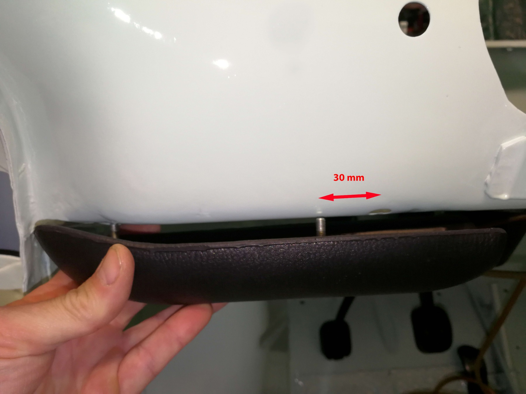

  • #513970
    architect
      Certamente !! x ora ho solo questa su cui ho indicato grossomodo la differenza che riscontro tra i prigionieri del paraginocchia e il foro originale sul cruscotto. L’altro foro è ancora da aprire perché la lamiera era marcia….
      grazie
      #513972
        non è l’originale per la tua F ma quello schiumato della R, tra l’altro è l’unico in vendita e viene spacciato come originale anche per le F e le L, ne abbiamo parlato anche in altre discussioni…
        #513980
        architect
          Bene, anzi male, quello vecchio è irrecuperabile e sinceramente mi dispiace fare un altro buco alla cruscotto. La parte sinistra invece i fori corrispondono al ricambio per la R oppure c’è il rischio che rimanga nella posizione sbagliata?
          grazie 1000 dell’aiuto
          Corrado
          #513984
            sicuro che sia proprio irrecuperabile? si può ritappezzare, inoltre manca un buco, sarà stato chiuso durante il restauro, fissandolo con un solo perno non aderirà bene…
            #514003
            architect
              Gli estremi dei paraginocchia insieme al croscotto, nelle parti terminali six e dex, erano ridotti un mucchio di ruggine x cui ho ricostruito il cruscotto ma x i paraginocchia nessuna possibilità.
              A questo punto prima di praticare i nuovi fori sarebbe utile se mi riuscite a confermate che la parte di dex può essere montato così com’è anche se adatto alla R e se i due paraginocchia, dex e six, sono simmetrici rispetto al piantone dello sterzo.
              grazie 1000
              Corrado

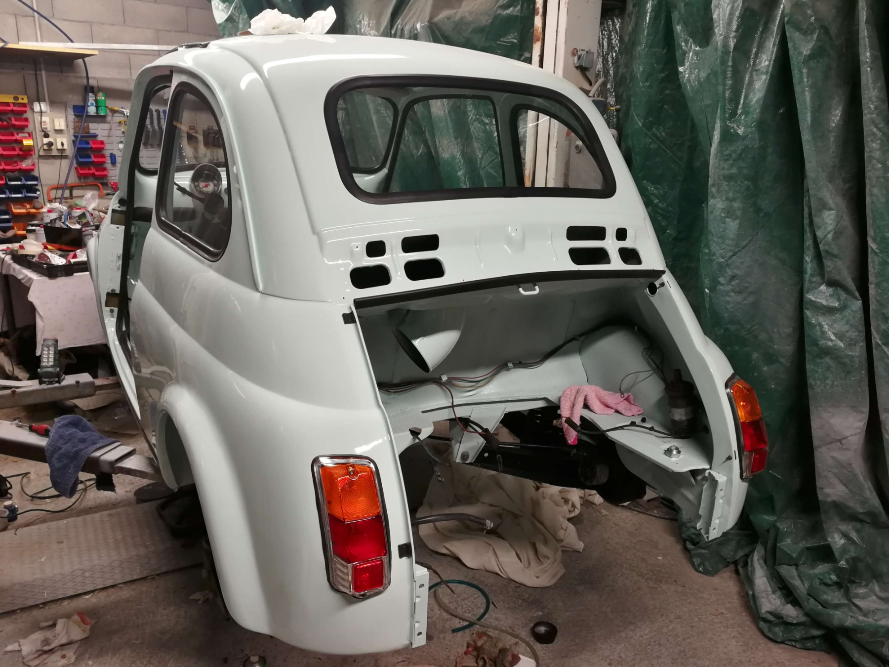

              #517460
              architect
                I lavori di rimontaggio sono in corso e vi allego qualche immagine sullo stato….
                un saluto e buone festività a tutti
                Corrado

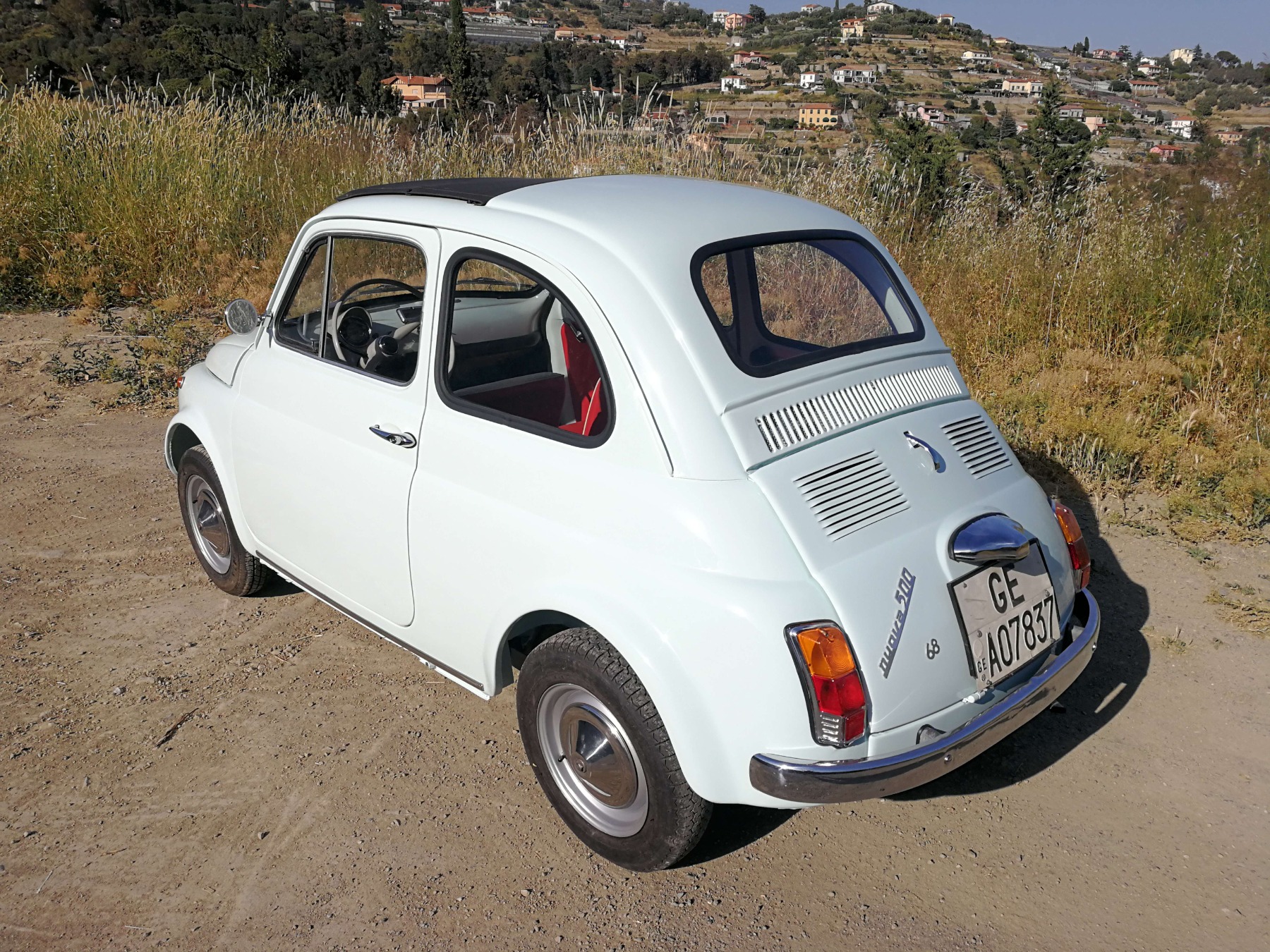

                        #525653
                        architect
                          E alla fine siamo arrivati alla conclusione del restauro e ora me la godrò per benino…..
                          Grazie a tutti per gli aiuti rilasciati
                          #525654
                            Inizia la stagione giusta per scorrazzare in 500…
                            Buon divertimento!
                            #525657
                              Sono a farti i miei complimenti.
                              Mi sono riletto tutto il topic e anche per te non si può dire che il restauro sia stato una passeggiata …..
                              Ho riscontrato lo stesso problema del paraginocchia con la mia F .
                              Dai adesso non ti resta che macinare un sacco di chilometri in totale spensieratezza :like :like
