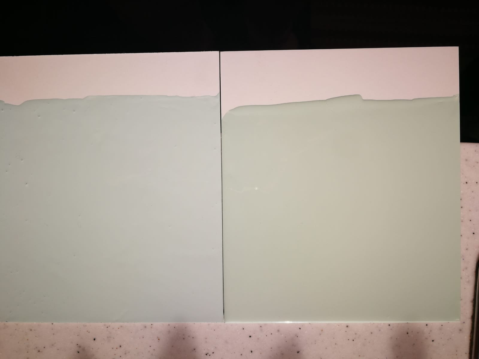

            Magari è sfuggito proprio alla persona proprietaria di un cinquino azzurro acqua marina residente dalle mie parti…. e allora porto su il 3d aggiungendo anche una foto di due campioni di colore 433, uno maxmeyer e l’altro lecler. In teoria dovrebbero essere uguali, per lo meno quasi uguali e invece anche in foto si nota una diversità sconcertante!!! A voi i commenti 😉

              Effettivamente la differenza tra i due campioni di colore è assai evidente.

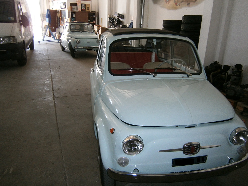

              La 500 di queste foto è verniciata in colore Fiat 433 ha passato l’esame ASI ottenendo la Targa Oro.
              Non so se potranno esserti di aiuto, dal confronto a me sembra che la 8 bulloni abbia una tinta più simile al campione di sinistra.

                        Non voglio pensare che la Maxmeyer alias PPG abbia realizzato un colore che non rispetti la tinta originale…. piuttosto ipotizzo un errore del preparatore della tinta, e nel caso nessuna marca è esclusa dal possibile problema.
                        #441678
                        vinpa89
                          Per la tinta, dipende molto dal preparatore. La Max Meyer (PPG) o Lechler, forniscono i colori con il tintometro, ma molto dipende appunto da chi prepara la vernice. Bastano poche gocce in più di un qualsiasi colore durante la preparazione per cambiare la tonalità. Il consiglio del mio carrozziere, è quello di farsi preparare un pò di vernice in più (io ho ancora 1,5kg) in caso di incidente o piccoli ritocchi (si spera di non usarla mai). Cosi facendo si evita di ripreparare la vernice, e appunto notare la differenza tra la vecchia la nuova in caso di errore. B)

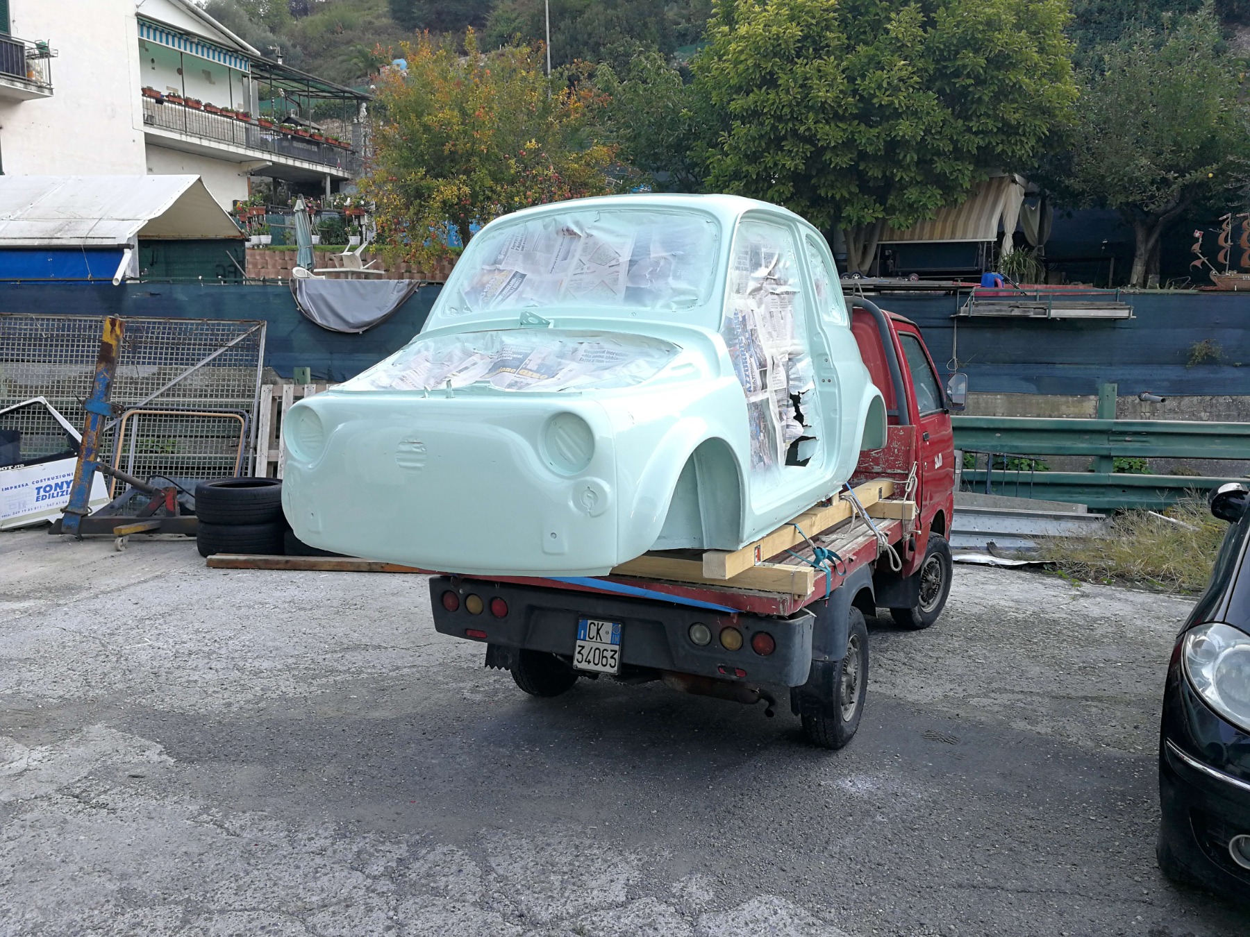

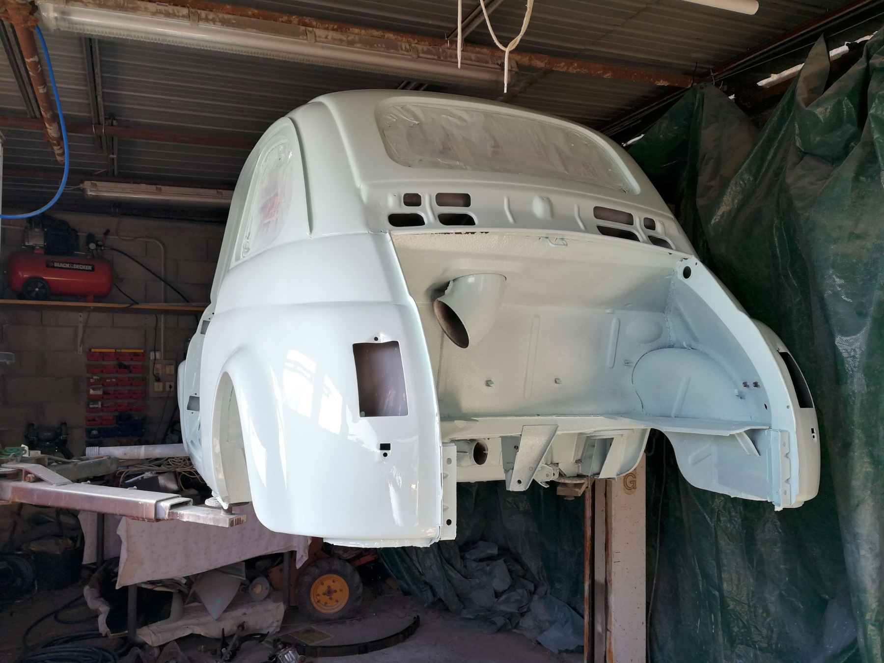

                              Benissimo, sono passati altri due anni abbondanti ma le cose hanno ripreso a procedere nel verso giusto…. La storia della vernice è capitolata e ho proceduto acquistando la tinta 433 della PPG. La macchina è stata verniciata prima dentro e poi fuori, e ora è in fase di rimontaggio. Allego qualche foto per appagare la voglia di tutti.
                              PS. curiosità su un problema che sto riscontrando, chissà quanti altri ne arriveranno…, il paraginocchia piccolo di six che ho ereditato nuovo dal vecchio proprietario non trova corrispondenza con il solo foro originale che trovo a sinistra del piantone dello sterzo, sarà un paraginocchia destinato per un N o D ? voi potete dirmi qualcosa su questa mia ipotesi?

                                Bellissimo quel bianco!
                                Per quanto riguarda il paraginocchia non saprei… La N non l’ha mai avuto e la D solo dopo Luglio 1961 ma era diverso da quello imbottito della F…
                                Sentiamo se c’e` qualche esperto di F 🙂
