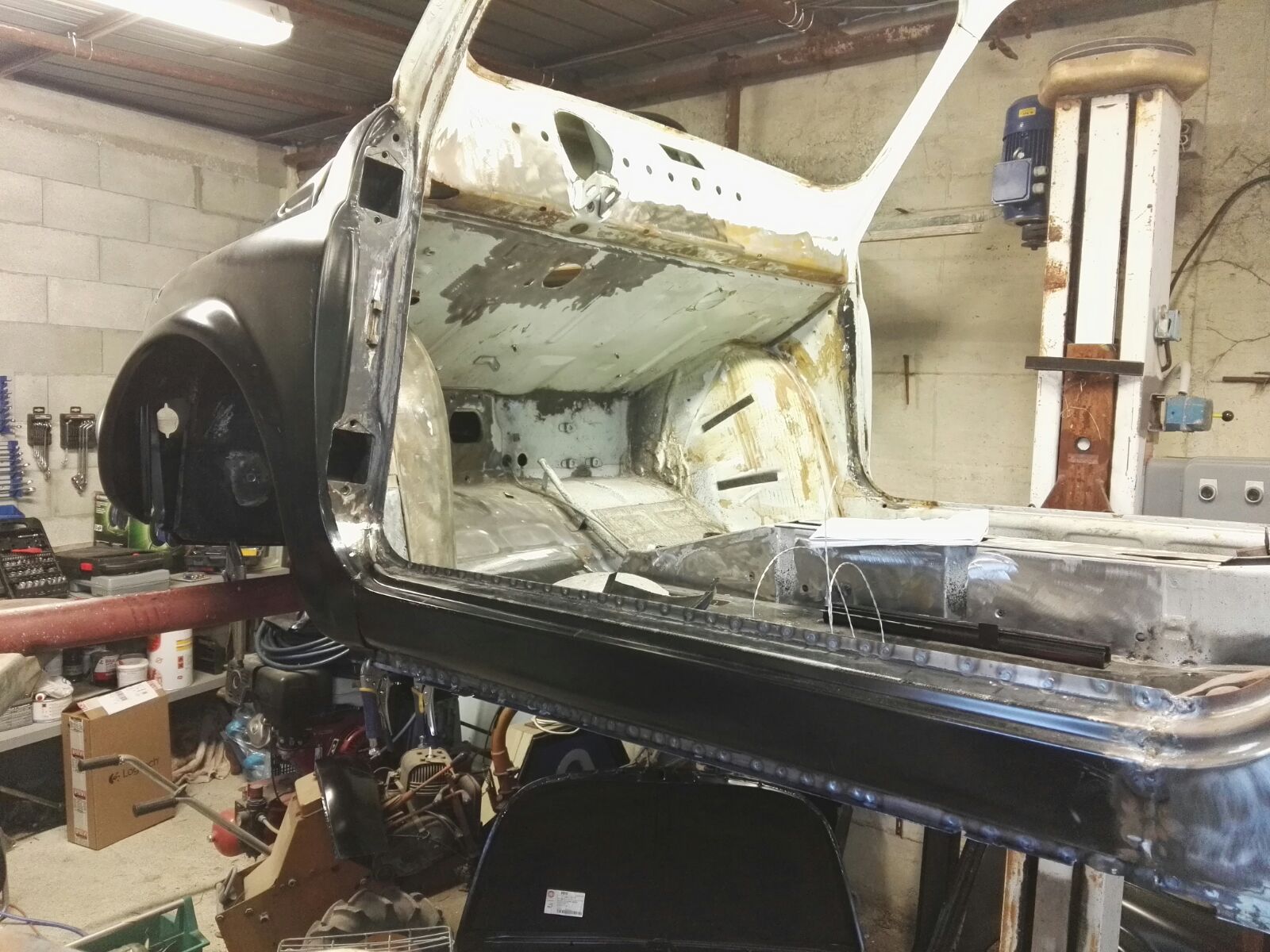

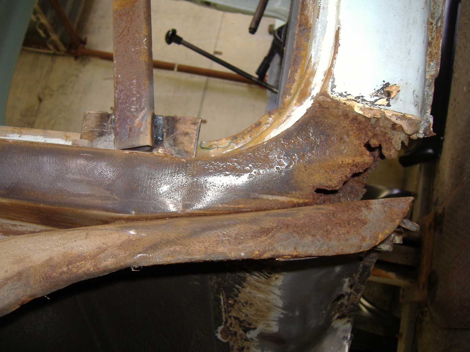

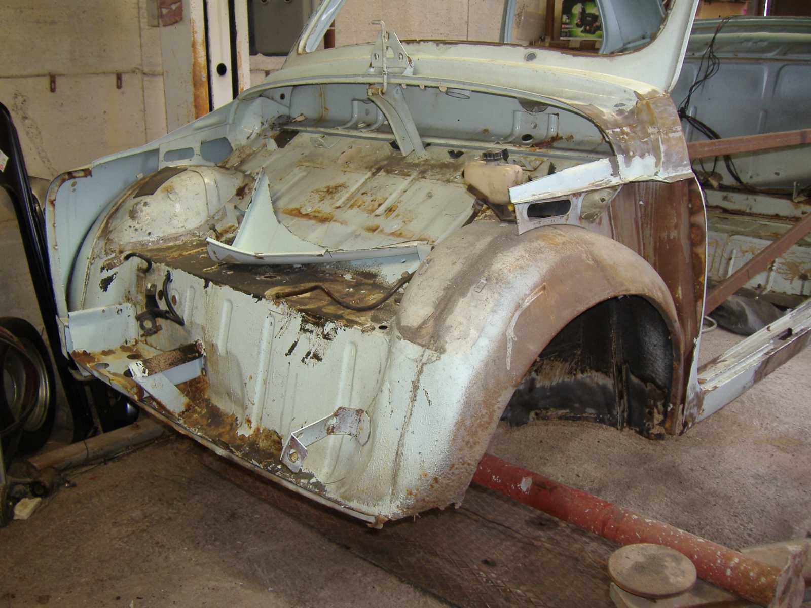

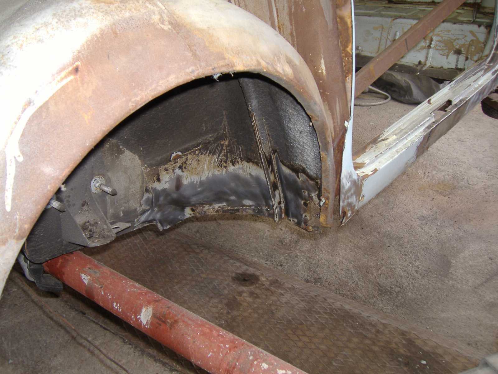

          Il lavoro di rimozione delle lamiere arrugginite continua e a breve sarò in condizioni di iniziare il processo opposto…
          #361464
            Hai dato una bella ripulita!
            Hai risanato la scocca, ora le farai riprendere forma.
            Una cosa che ho notato solo ora,…………… ma quanti buchi hai sul cruscotto :woohoo: :woohoo: :woohoo:

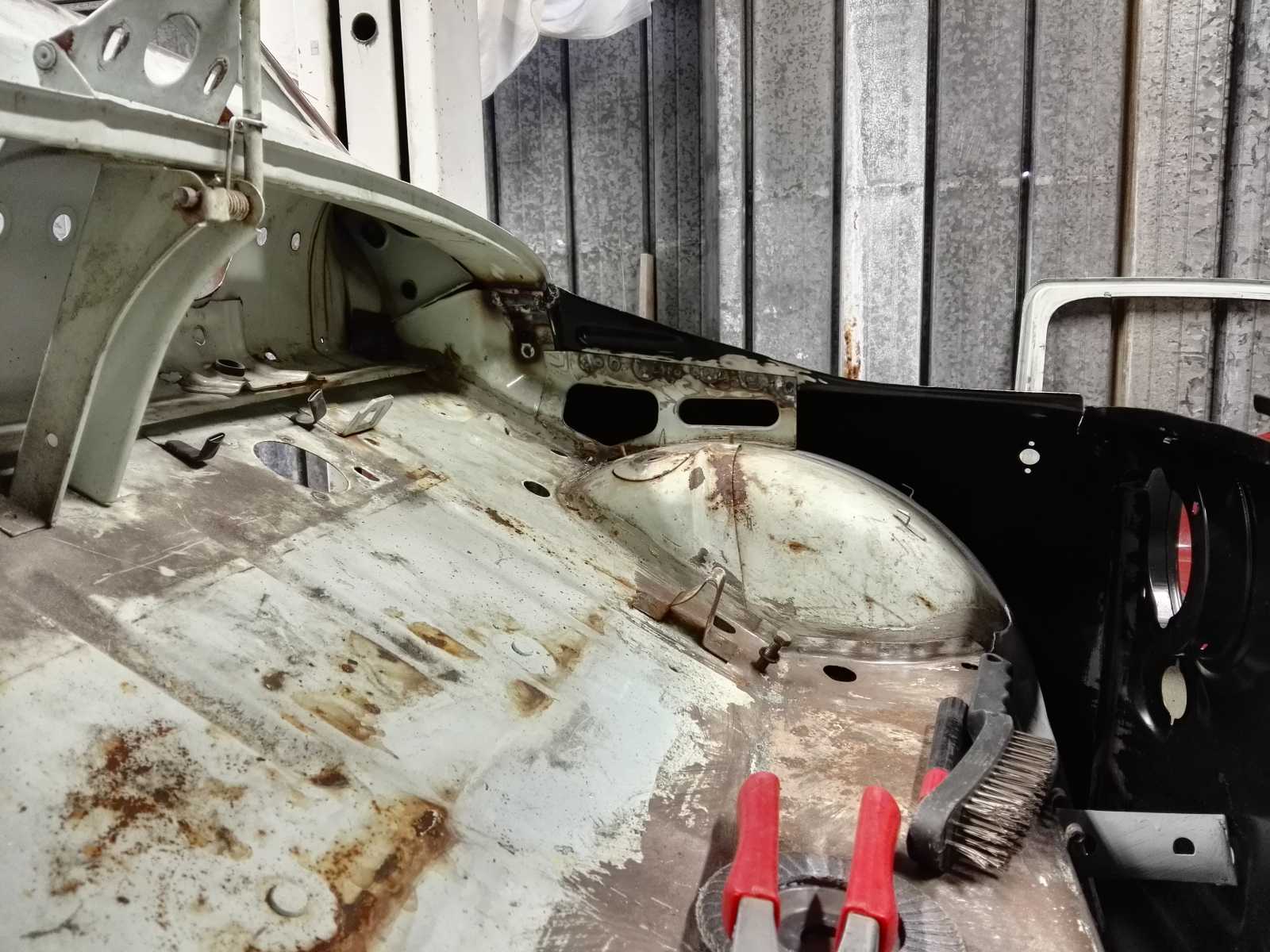

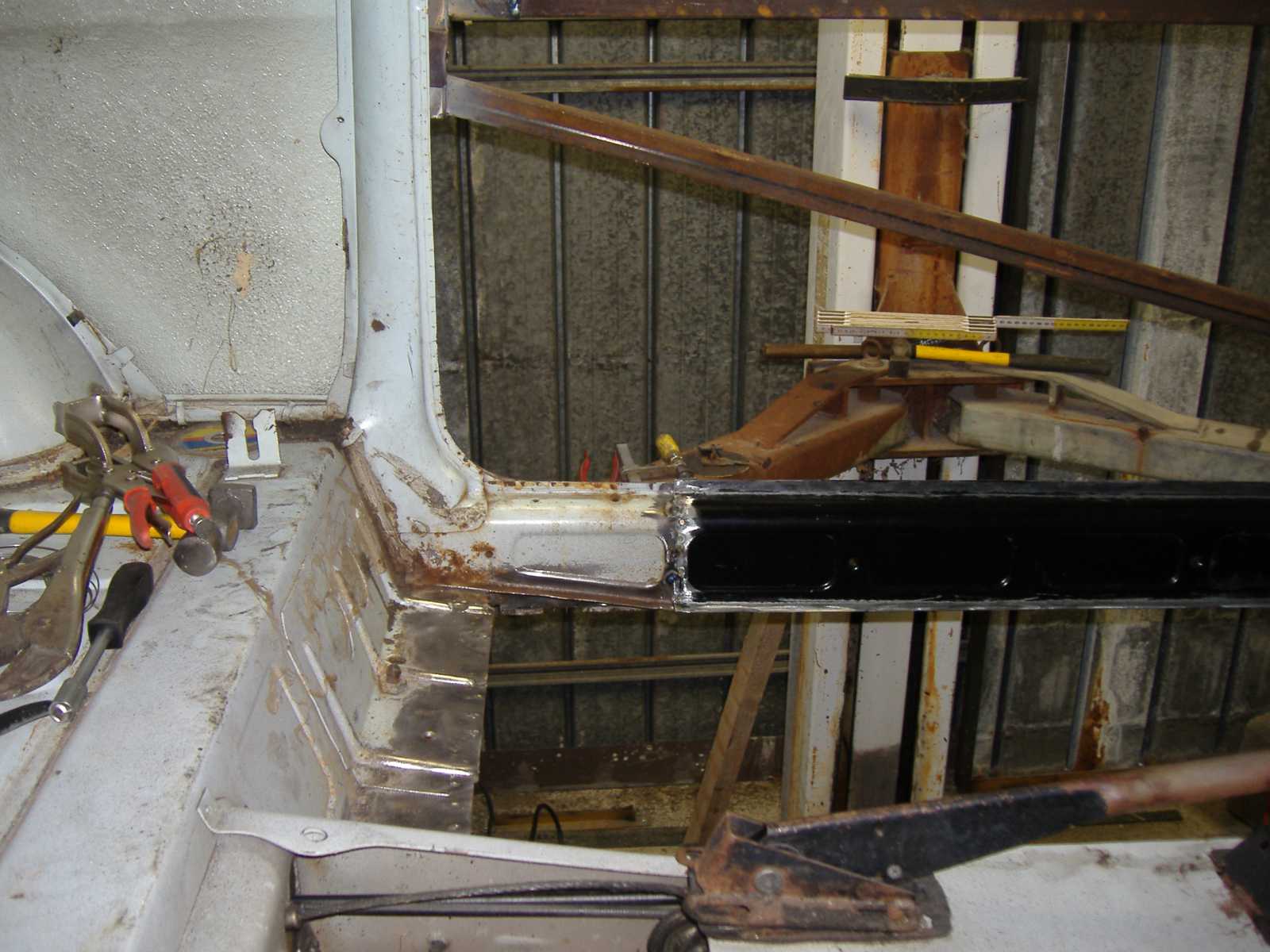

                Cercando sempre di procedere senza commettere errori e di ripristinare al meglio le lamiere ormai ridotte a un sottile velo ho ripreso la parte interna del montante anteriore, ricostruito la parte finale del parafango interno e sostituito il sottoporta interno. Per ora parafango e sottoporta sono appena puntati aspettando di aver conferma che siano al loro posto…
                Tutto sommato i lavori procedono senza troppi intoppi e la soddisfazione di veder progredire il progetto mi ripaga della cervicale che mi da il tormento :angry:

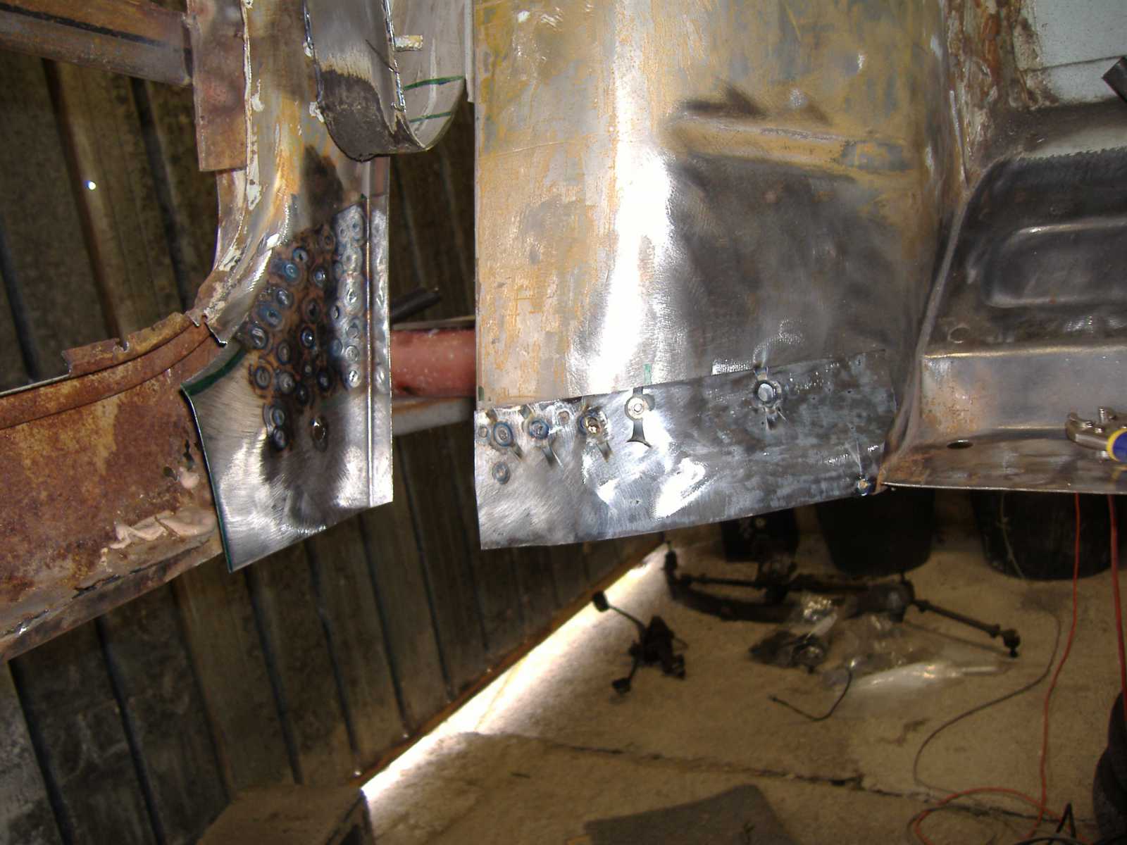

                  Nel weekend i lavori sono proseguiti e ho completato le saldature per fissare il sottoporta interno. Ho dovuto prendere in mano 1000 volte il pianale specie per adattarlo nella zona del passaruota e quello che inizialmente erano delle supposizioni alla fine si sono rilevate realtà…. i punti di saldatura del pianale che tengono uniti i vari rinforzi sono per metà finti!!! Sono disgustato da quanto certe ditte lavorino male e con quanta approssimazione, senza un minimo di verifica di qualità fregandosene degli eventuali problemi a cui possono andare incontro i loro clienti. Appena ho pronto la foto di dettaglio ve la farò vedere.

                    Le ditte che riproduno i lamierati della 500 sono così purtroppo, anche perchè se di un fondo originale ti proponessero 300€ vorrei proprio vedere in quanti lo comprerebbero
                    #362524
                    architect
                      Non sono proprio d’accordo…. se compro una cosa nuova non posso tollerare che abbia dei difetti tali che compromettano l’utilizzo e nel tempo si rivelino pure pericolosi …. non è solo questione di prezzo!! Fare dei punti di saldatura fatti bene non ci vuole molto di più che farli di mexxa!! In funzione del prezzo posso tollerare spessori inferiori e rifiniture poco curate ma che si disfi solo maneggiandolo NO!

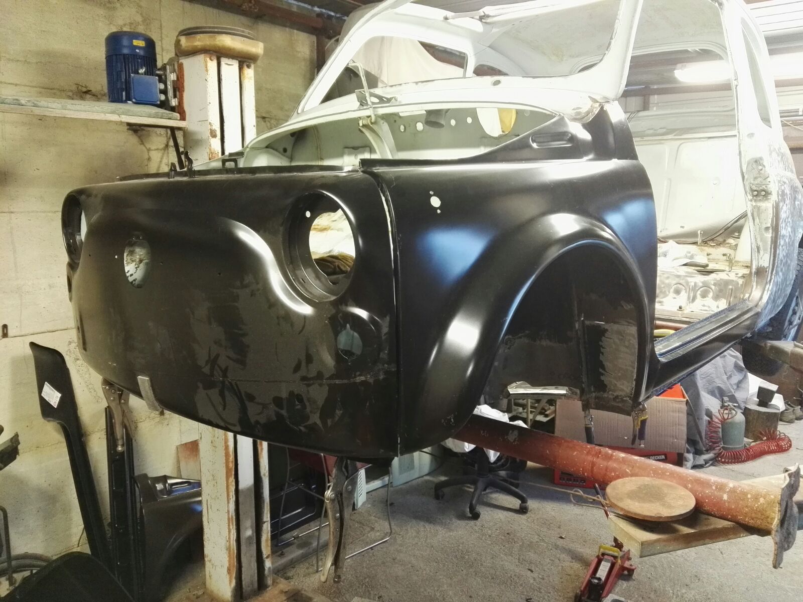

                      architect

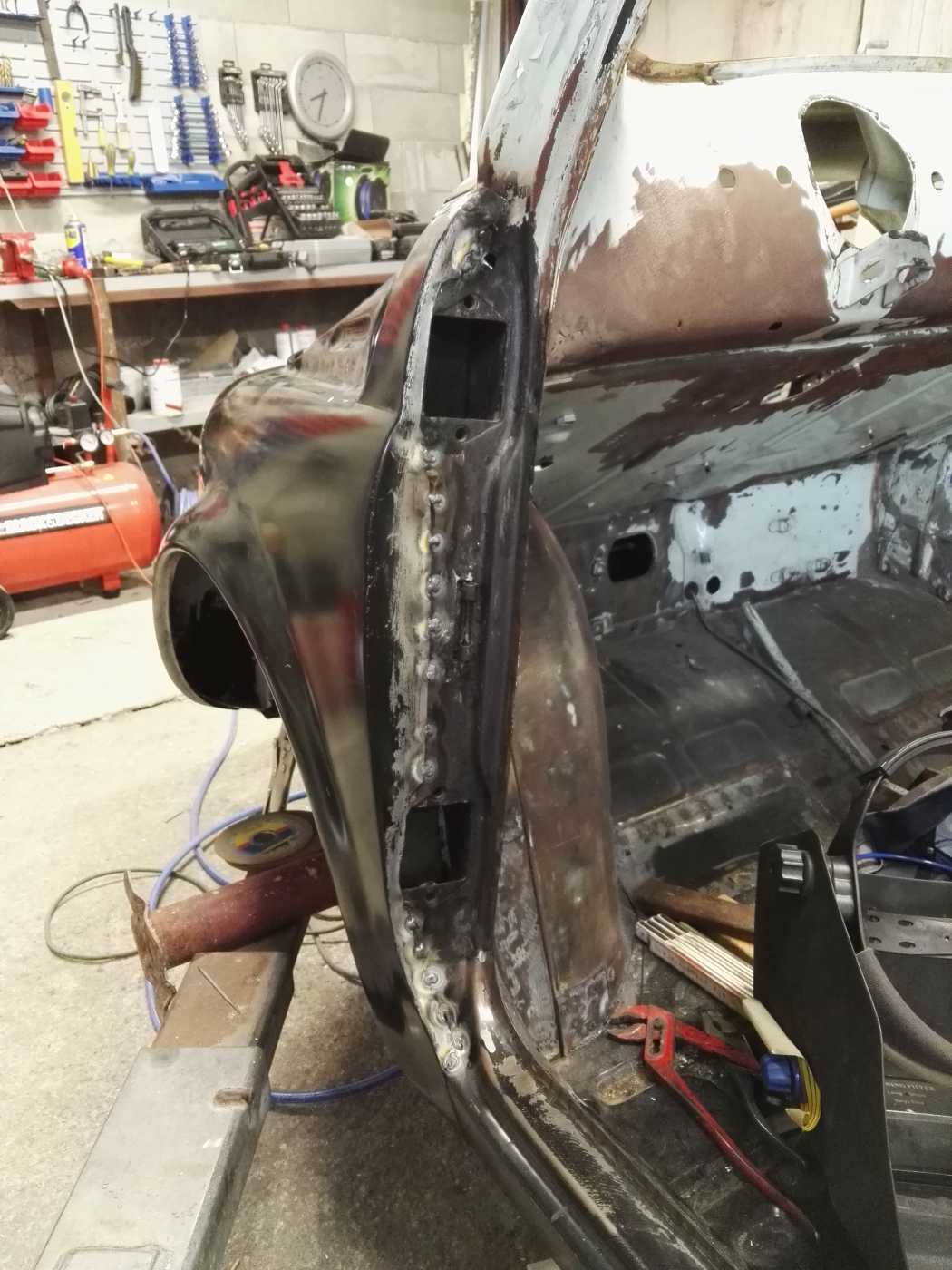

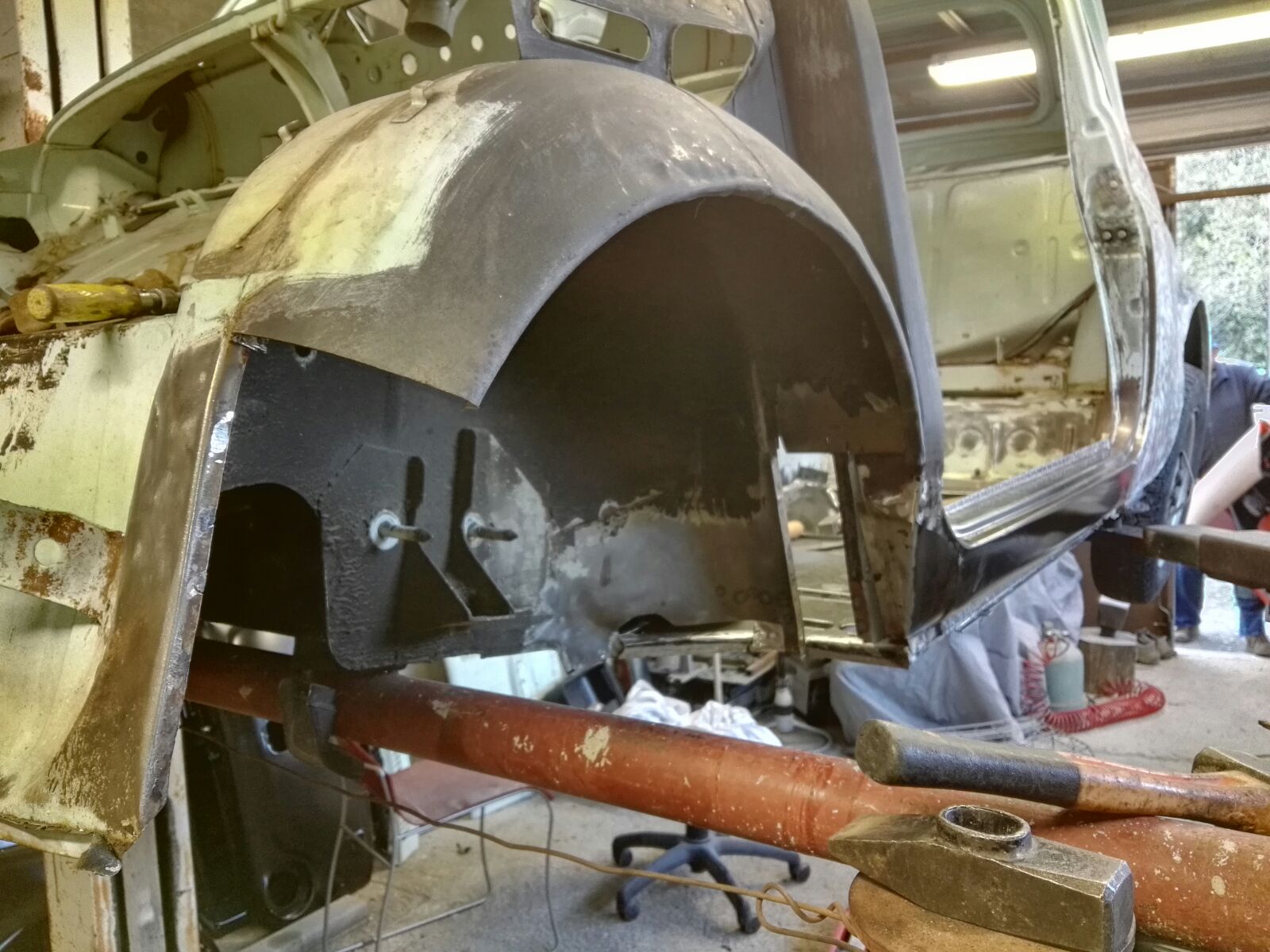

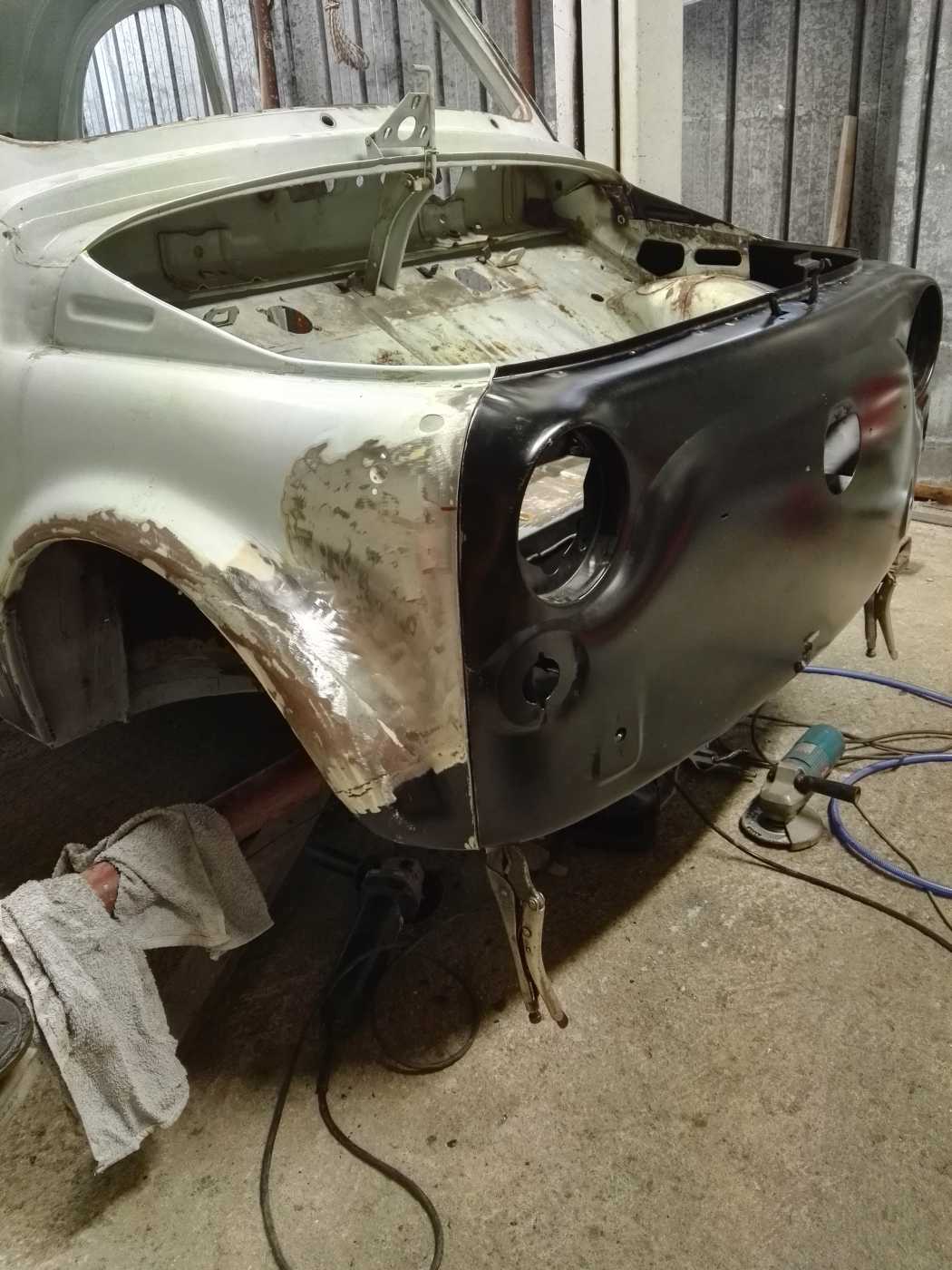

                        I lavori nonostante tutto proseguono e il weekend scorso ho potuto avvicinare il parafango six e il musetto. Ovviamente sono da modellare e adattare perchè nemmeno tra loro sono compatibili !!

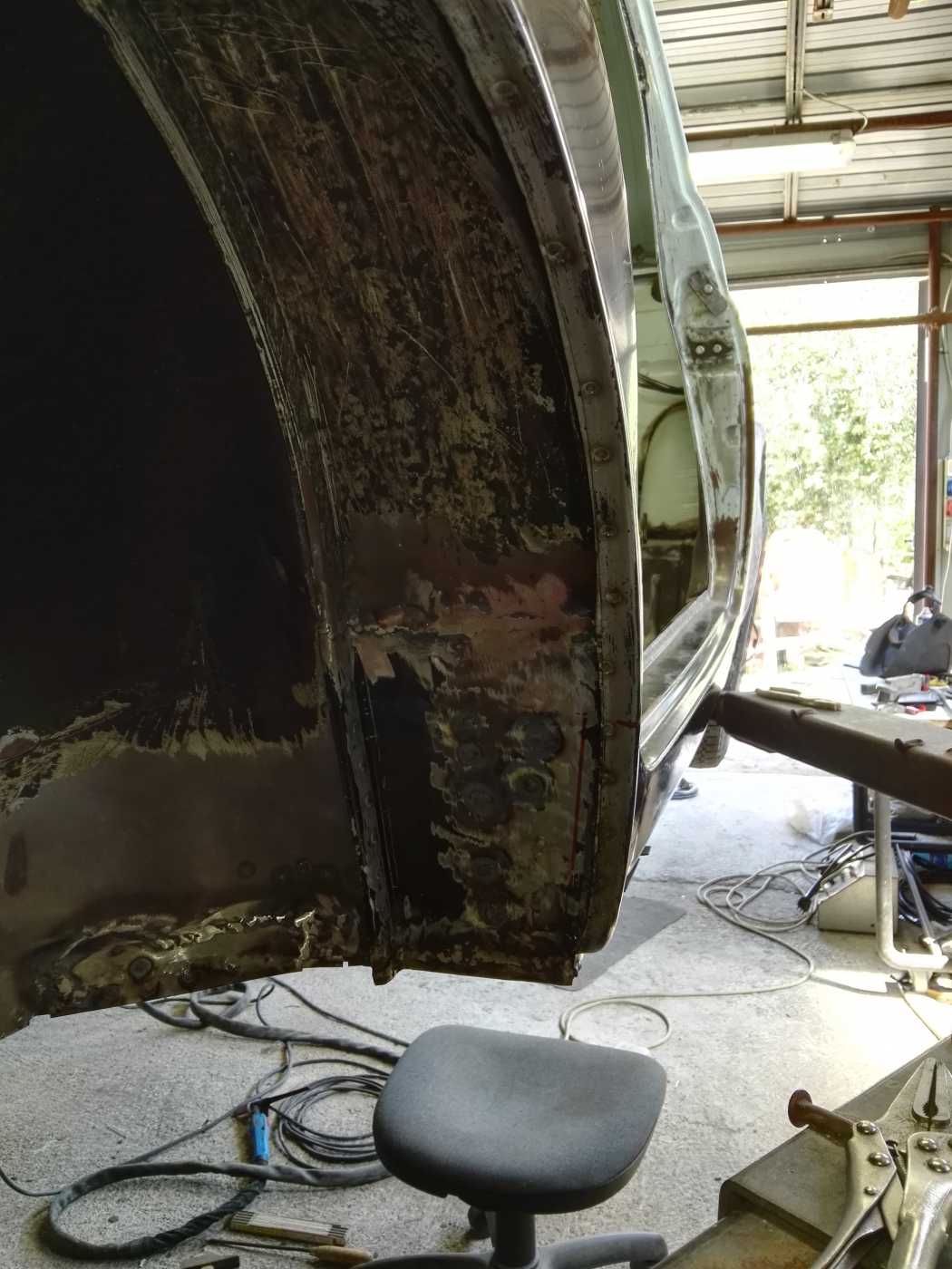

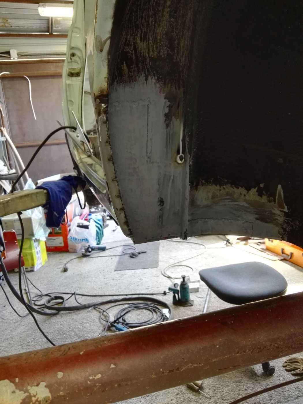

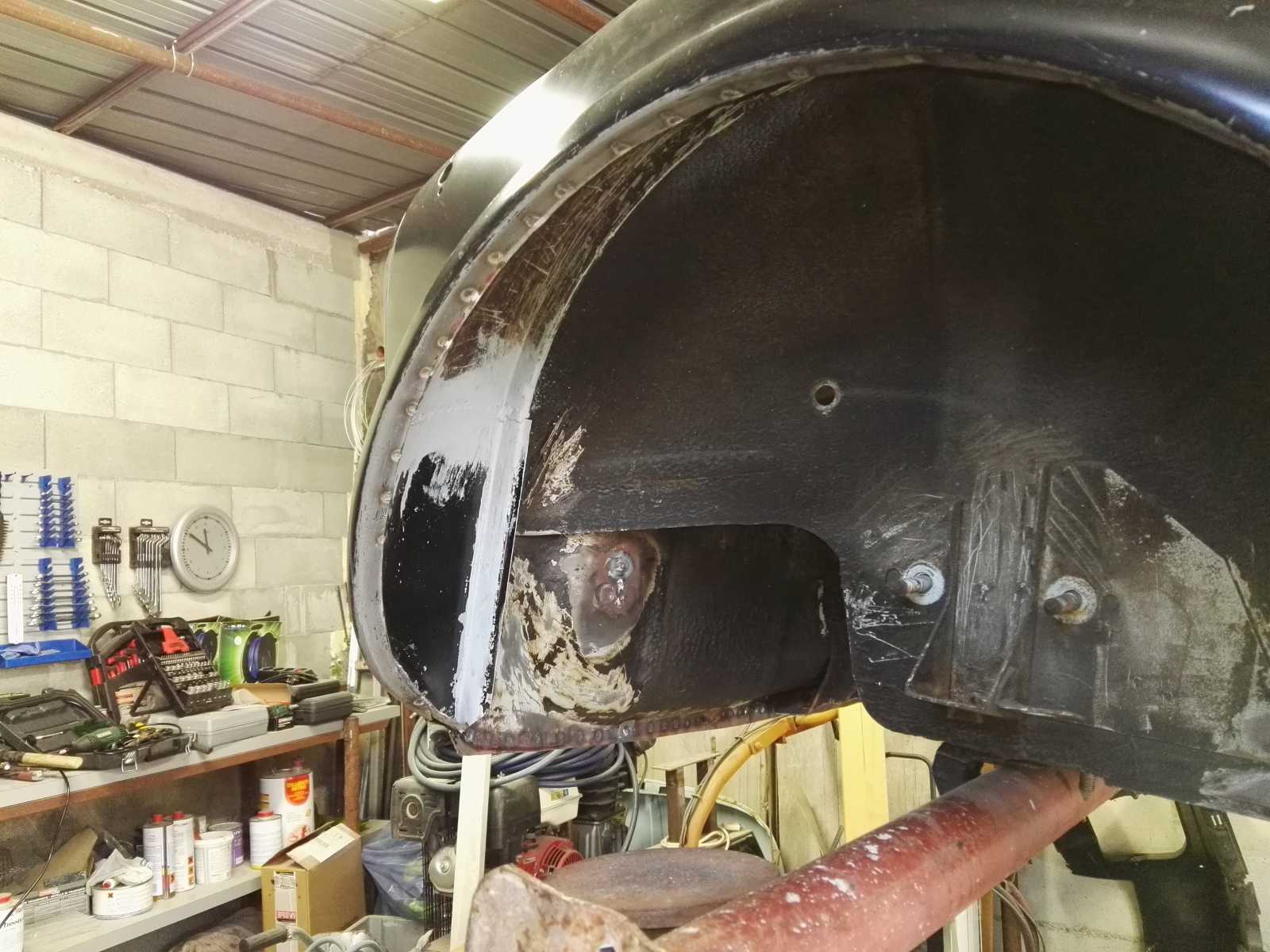

                          I lavori sono andati avanti e ora ho un dubbio, il sottoscocca e i passaruota li ho trovati trattati con antirombo e di color nero ma da qualche parte mi sembra di aver leggo che sia gli uni che gli altri, se pur pre trattati con antirombo, erano in tinta e non neri…. qualcuno sa darmi la versione corretta?
                          grazie
                          #368296
                          architect

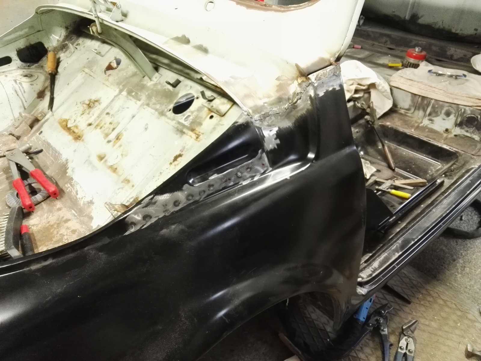

                            Nel frattempo ecco alcune immagini con il parafango six saldato al suo posto e il frontale anch’esso unito precedentemente al parafango con la puntatrice. Ora rimangono da puntare i farafanghi ai passaruota e cosa più complicata da adattare la puntatrice per riuscire a saldare il frontale a parafango originale dex.
                            #368299
                            meury
                              Bel lavoro… bravo.
                              Il sottoscocca va verniciato colore vettura.
                              #368312
                              architect
                                Non capisco perchè io non abbia trovato tracce di colore…..
                                grazie della risposta provvederò a verniciare anche il sottoscocca e i passaruota.

                                  E forse o quasi finito anche con la puntatrice….
