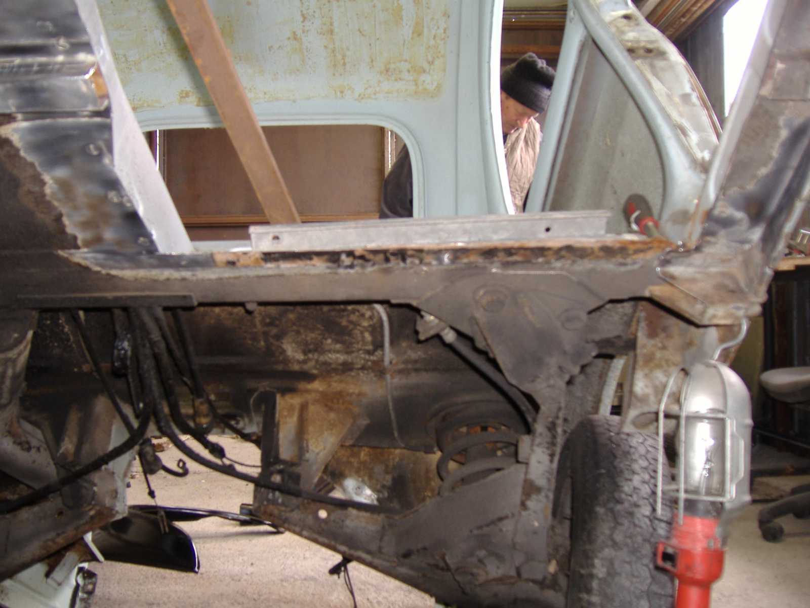

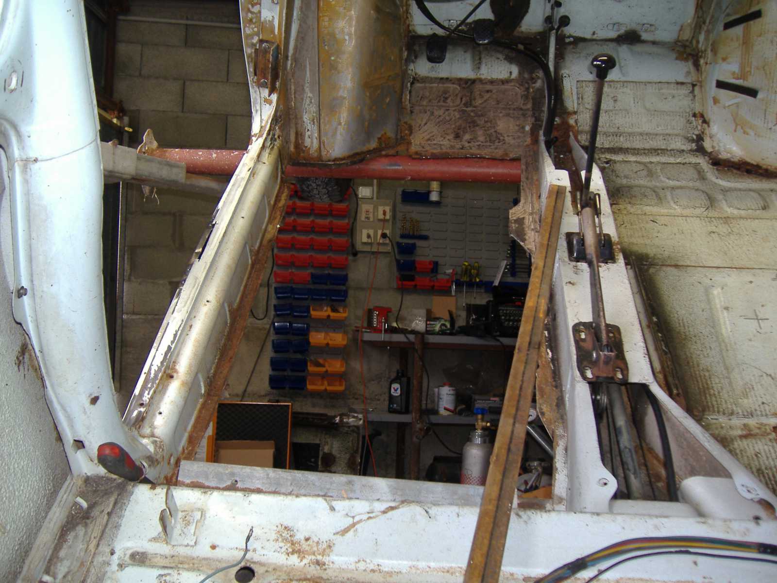

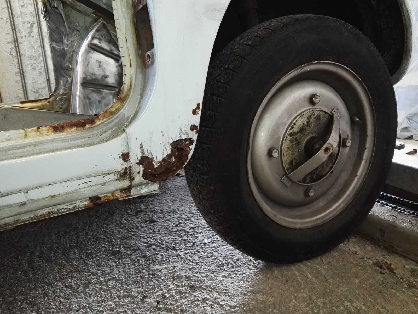

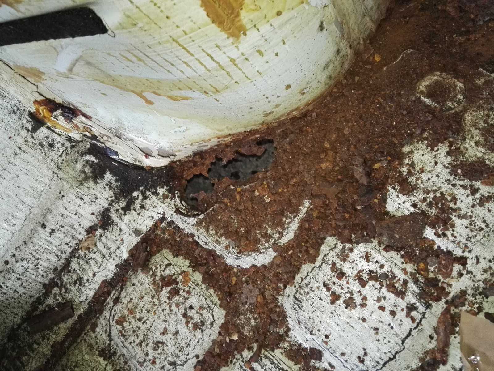

                        architect

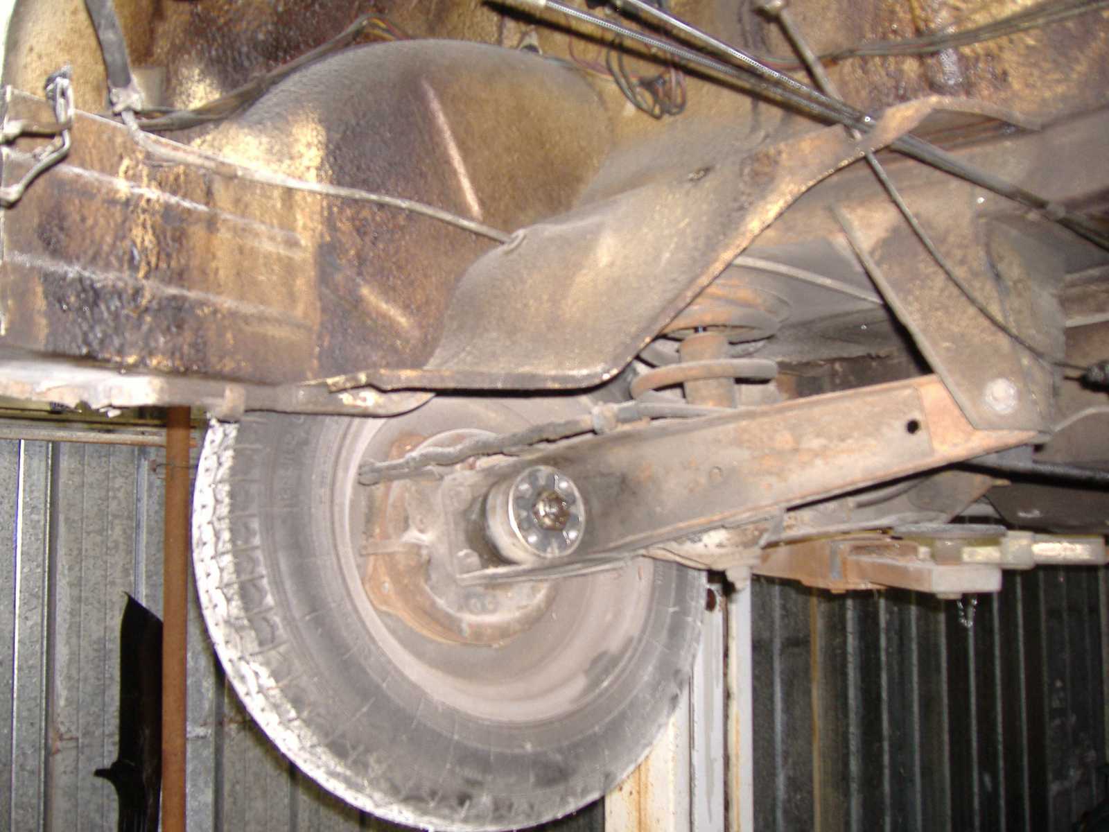

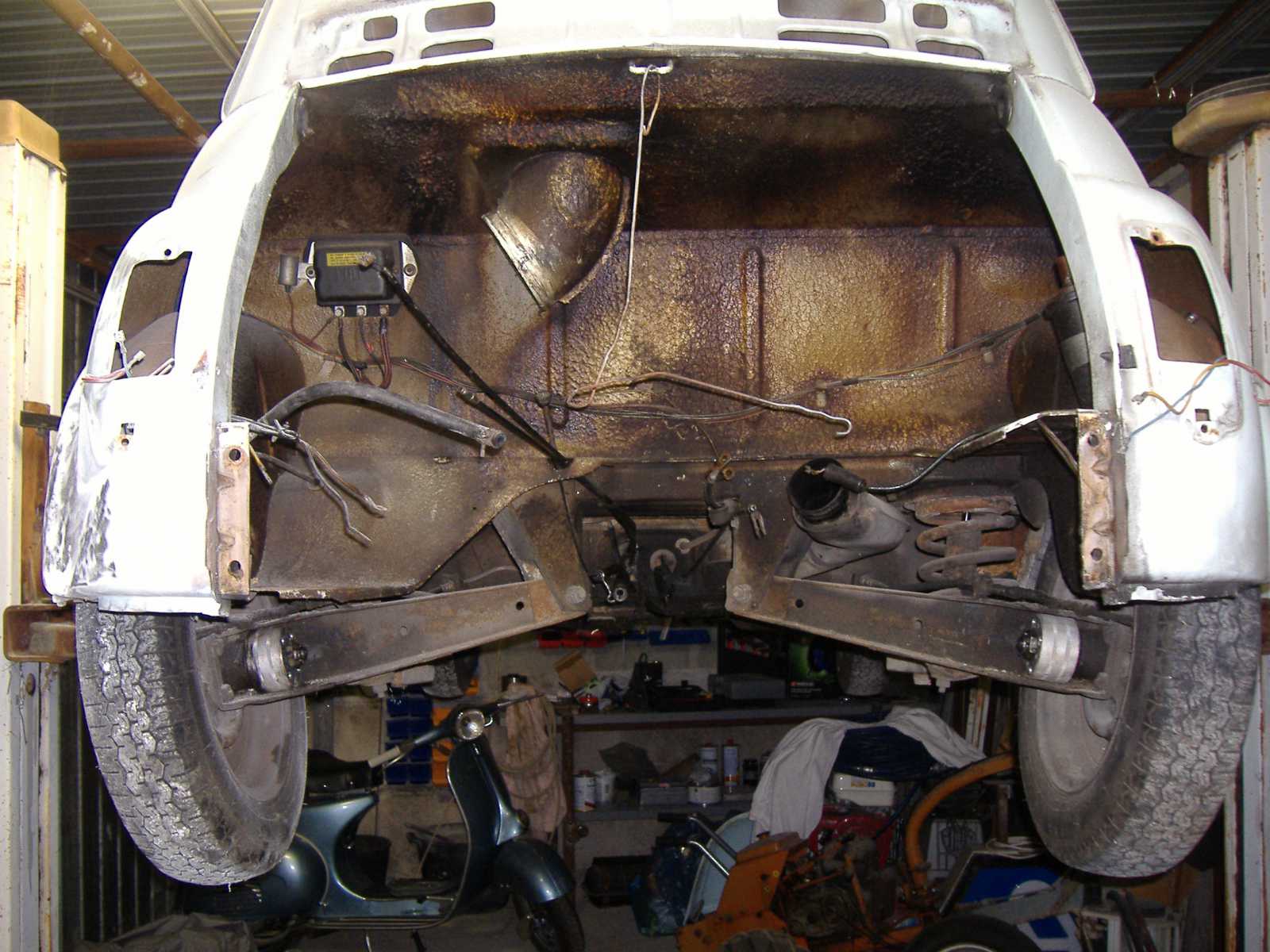

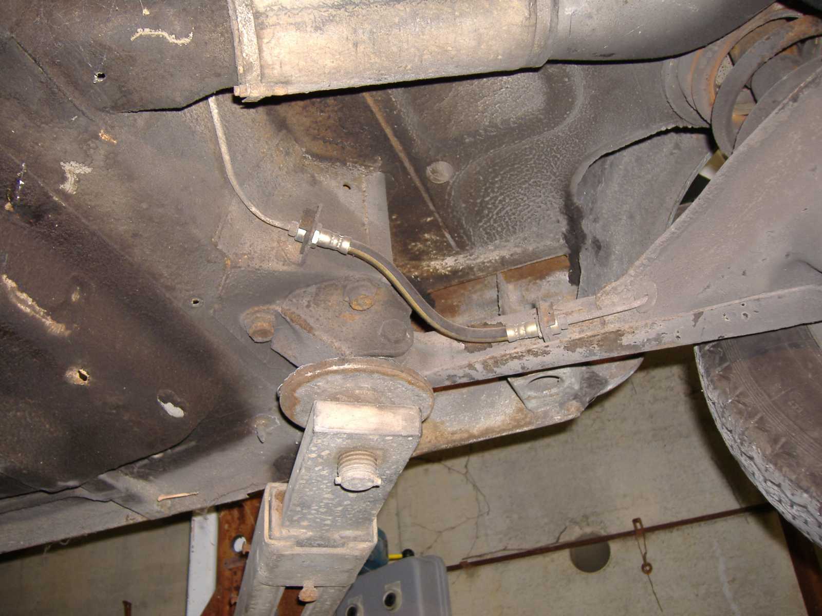

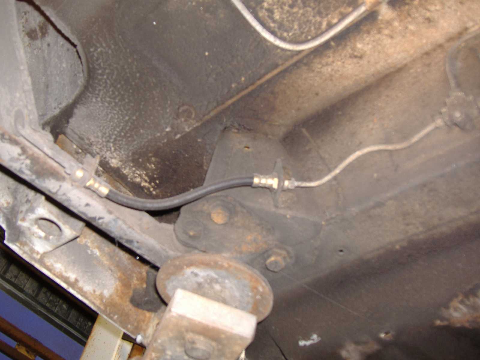

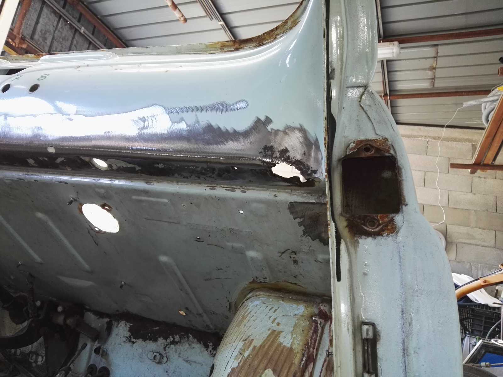

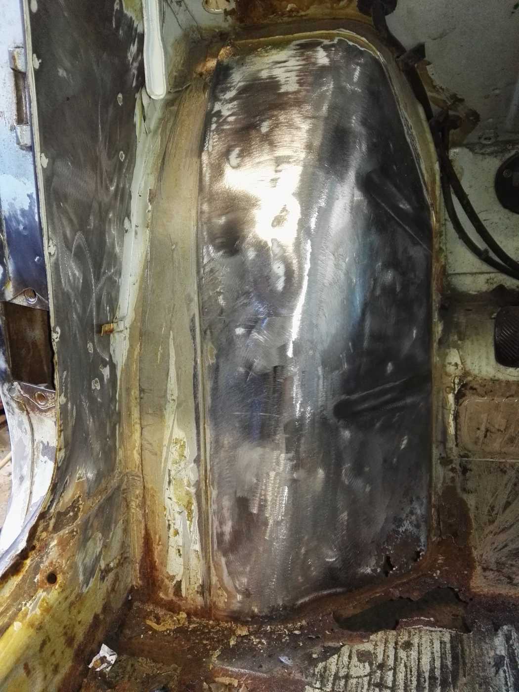

                          Non mi sono perso ma finalmente riesco a farvi avere qualche foto in merito alla bella…. che mentre l’ho spogliata ha rilevato non poche sorpresine ulteriori a quelle già risapute e “supposte”!!
                          Comunque per ora tutto bene le eventuali problematiche arriveranno presto….
                          ciao
                          corrado
                          #359899
                            Bentornato! 🙂
                            Spogliando la piccola sono saltati fuori i classici “punti da ruggine”.
                            Niente di preoccupante, tutto si sistema.

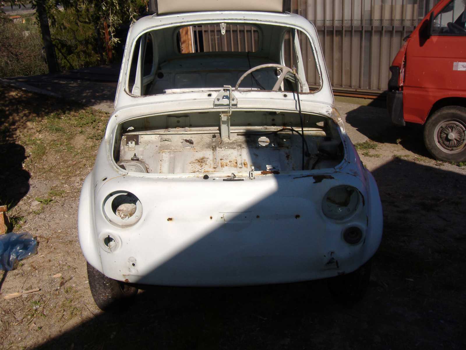

                            #359913
                            architect

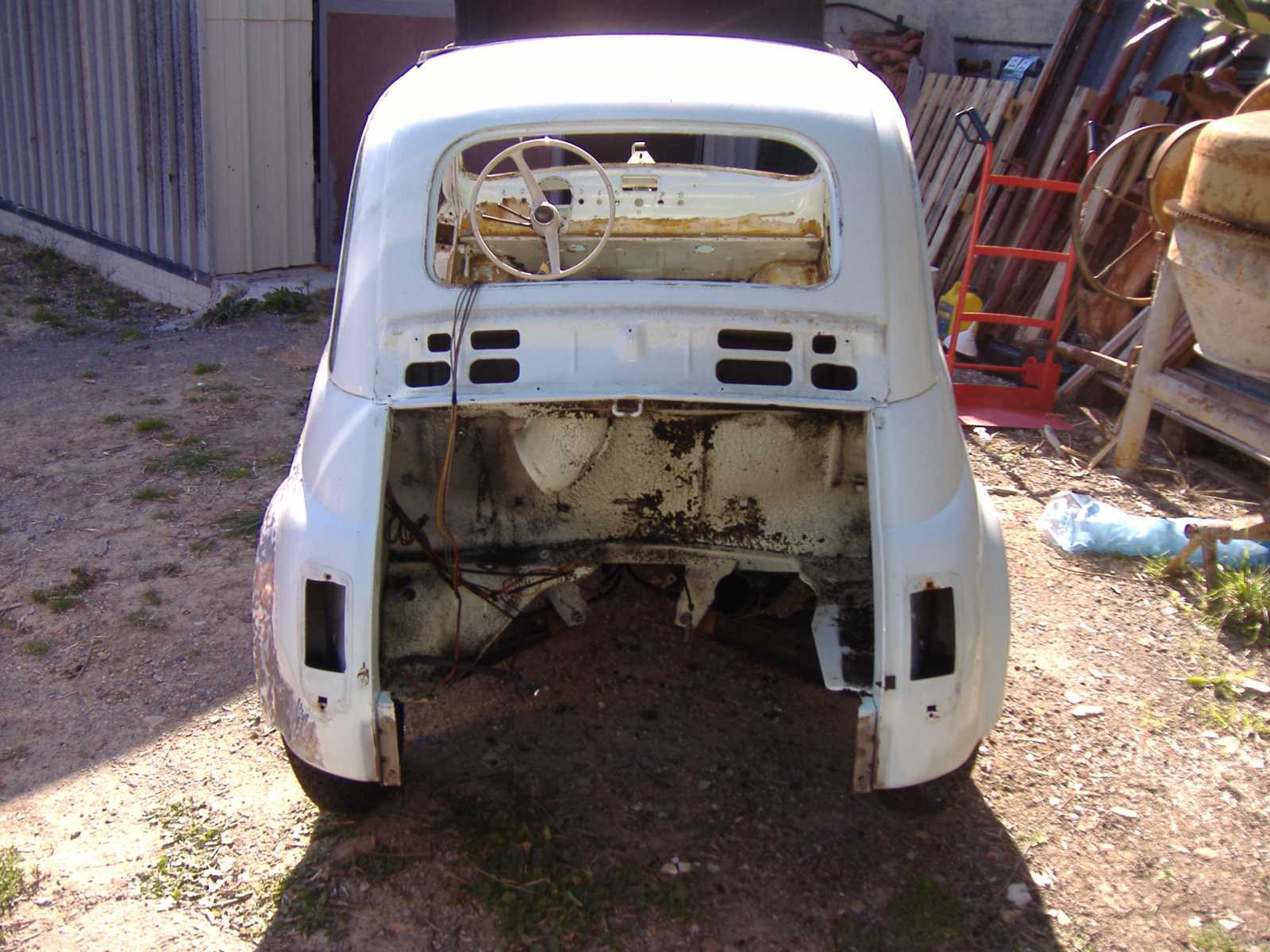

                              Ma si, tutto sommato forse va ancora bene…. il posteriore sembra essere in ottime condizioni almeno per quanto riguarda la ruggine, le ammaccature si raddrizzano. Spero che le lamiere che dovrò sostituire non mi diano troppi grattacapi di compatibilità visto che di originale non ho trovato nulla. E a proposito mi chiedo, il fondo che si trova applicato sui lamierati nuovi è valido? si può lasciare e ha caratteristiche simili o uguali ad un ipossidico oppure è consigliabile la sostituzione? I lamierati che utilizzaerò sono della rhibo.

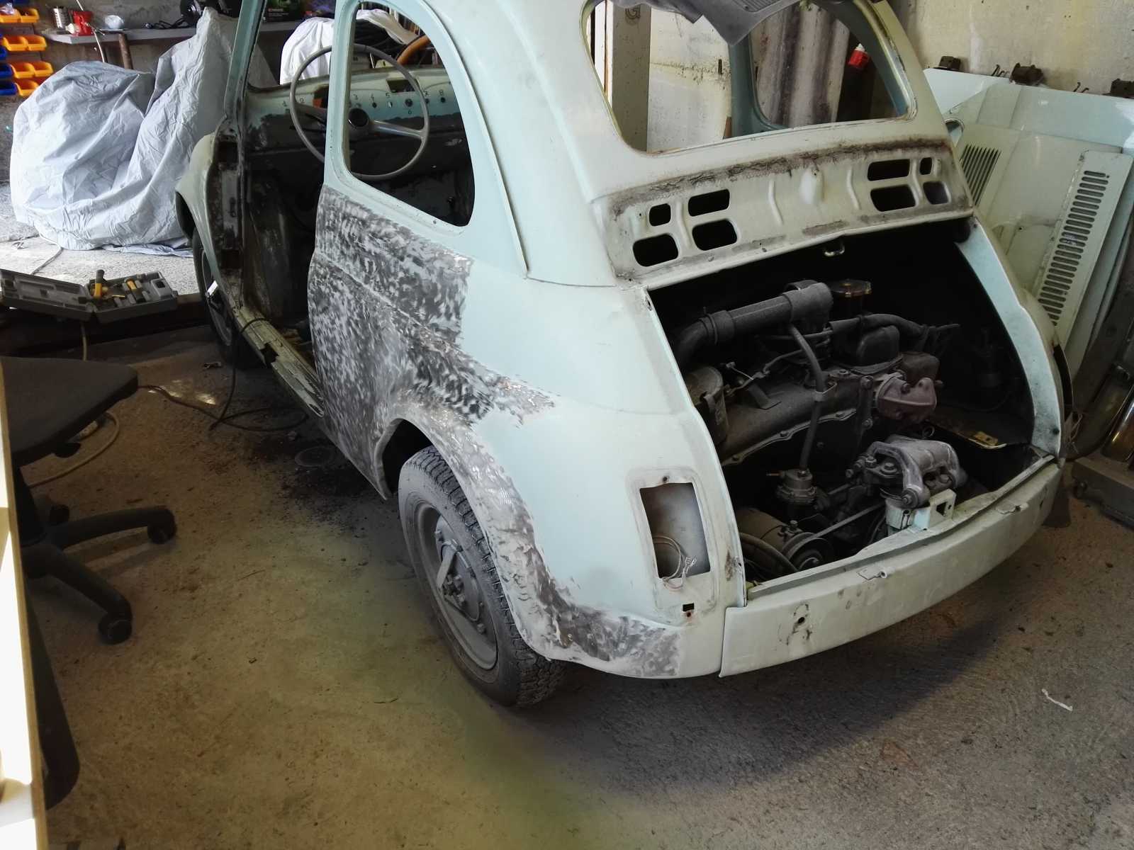

                                Pomeriggio dedicato alla rimozione del motore e del cambio senza nessuna sorpresa ruggine…. sono sollevato… domani lavaggio generale e cofano motore.

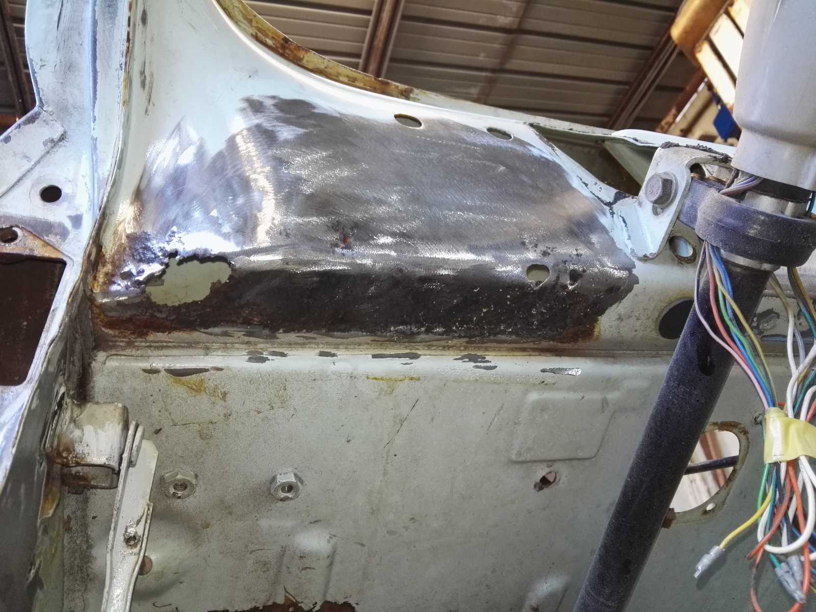

                                #360734
                                architect

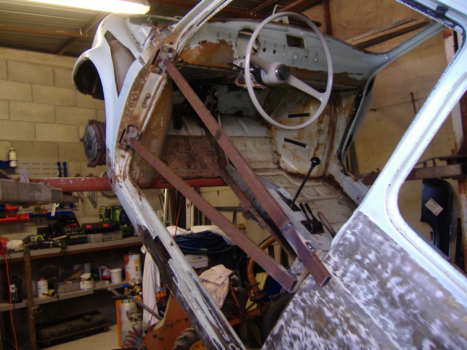

                                  Come accennato, nel weekend ho lavato il vano motore, provveduto a bloccare i montanti del telaio e dare una prima tagliata grossolana al pianale. Se avete suggerimenti per evitare eventuali e ricorrenti errori sono tutto orecchie. B)
