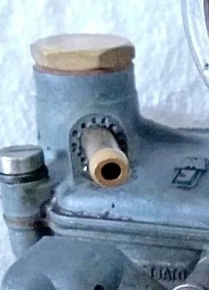

                    Oggi mi ha incuriosito l’immagine di un carburatore
                    al quale è stata fatto un trattamento che non avevo mai visto prima
                    Può la “battitura” della zona attorno all’ innesto del tubo benzina scongiurare che lo stesso si sfili provocando disastri, come purtroppo a volte succede?

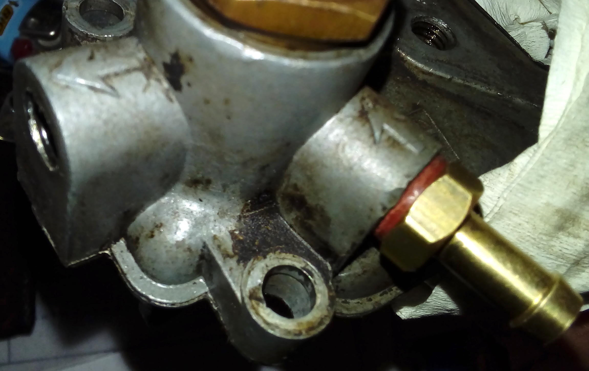

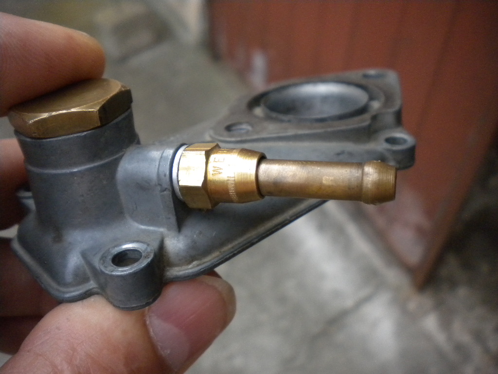

                      La fuoriuscita del raccordo è la causa di quasi tutti gli incendi del vano motore, un’altra erano le pompe della benzina, spruzzavano la benzina attraverso lo spessore e andava a finire sulla dinamo.
                      Io ho trovato questa soluzione
                      Filettiamo e mettiamo la sede della valvola a spillo con il raccordo originale (saldato a stagno), questo entra perfettamente nella sede
                      La filettatura sul coperchio si fa con un maschio da 7mm, poi, si allarga il foro della sede dello spillo che è da 1,25 per portarla fin dove è possibile., non mi ricordo quanto, credo sui 3,5 mm
                      #443003
                        In effetti un attacco filettato con un anello di tenuta è sicuramente più tranquillizzante.
                        La modifica che ho mostrato prima è proprio “rustica”, chissà però se può apportare qualche beneficio o no.

                            Ho trovato un raccordo filettato su un negozio online per vespisti, è della Polini e viene già fornito con la guarnizione. Il filetto è M6.

                                [quote=”500_Lucio” post=331771]
                                Ho trovato un raccordo filettato su un negozio online per vespisti, è della Polini e viene già fornito con la guarnizione. Il filetto è M6.[/quote]
                                Se il filetto del portagomna è M6, non puoi metterlo, in quanto il diametro del foro sul coperchio è 6mm, quindi se filetti M6 non fai niente, in quanto il preforo per M6 deve essere diametro 4,8 / 5 mm.
                                Come suggerito da Emidio, il foro deve essere filettato M7, in quanto il preforo è giusto 6mm.
                                #443204
                                500_Lucio
                                  [quote=”guido972″ post=331877]Se il filetto del portagomma è M6, non puoi metterlo, in quanto il diametro del foro sul coperchio è 6mm, quindi se filetti M6 non fai niente, in quanto il preforo per M6 deve essere diametro 4,8 / 5 mm.
                                  Come suggerito da Emidio, il foro deve essere filettato M7, in quanto il preforo è giusto 6mm.[/quote]
                                  Infatti ho dovuto interporci un Helicoil (filetto riportato), scusate se non l’ho precisato subito.
