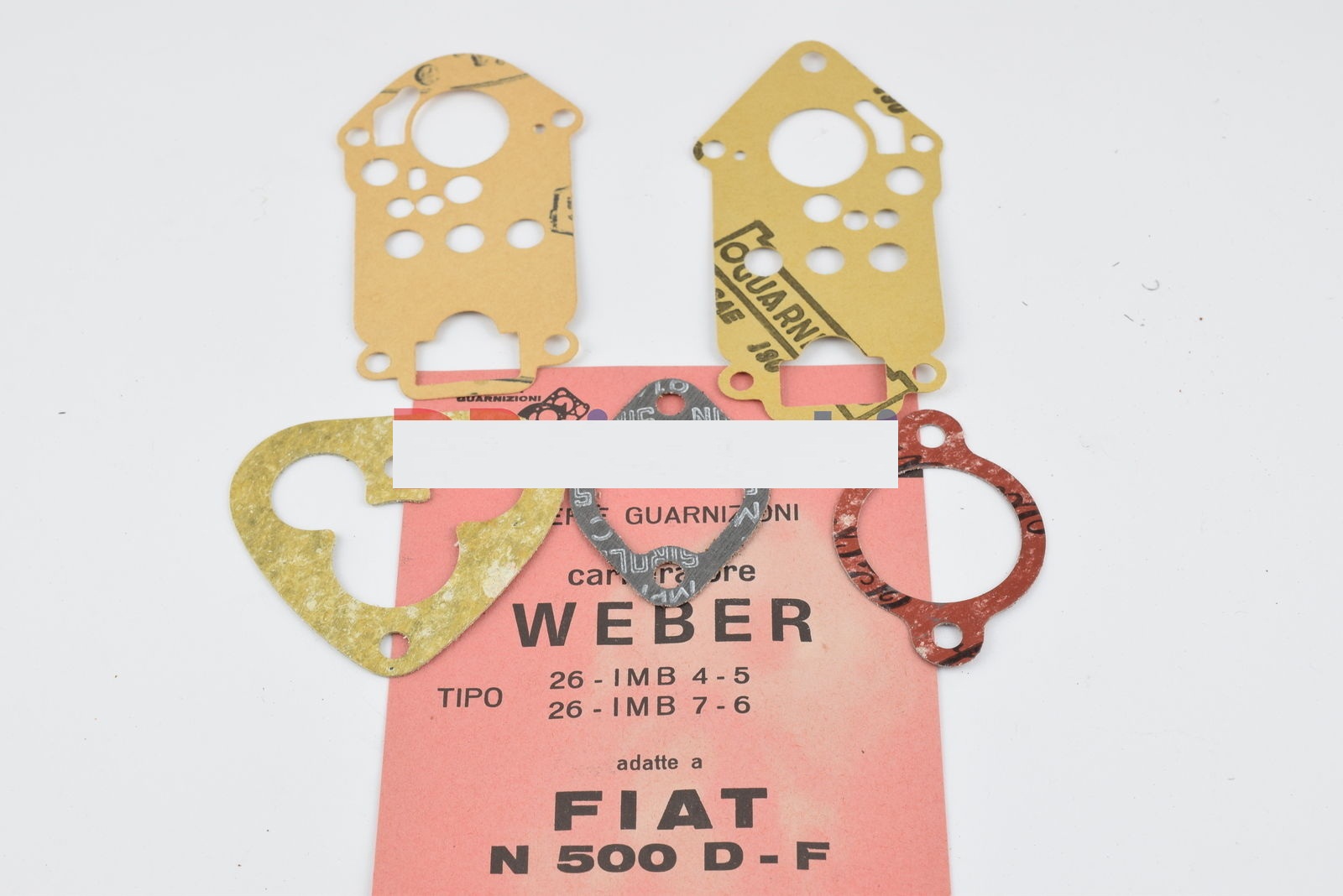

              Ho appena trovato guarnizioni per alcuni IMB 😛
              Ho dovuto modificare la foto per mascherare il nome del ricambista che le propone.

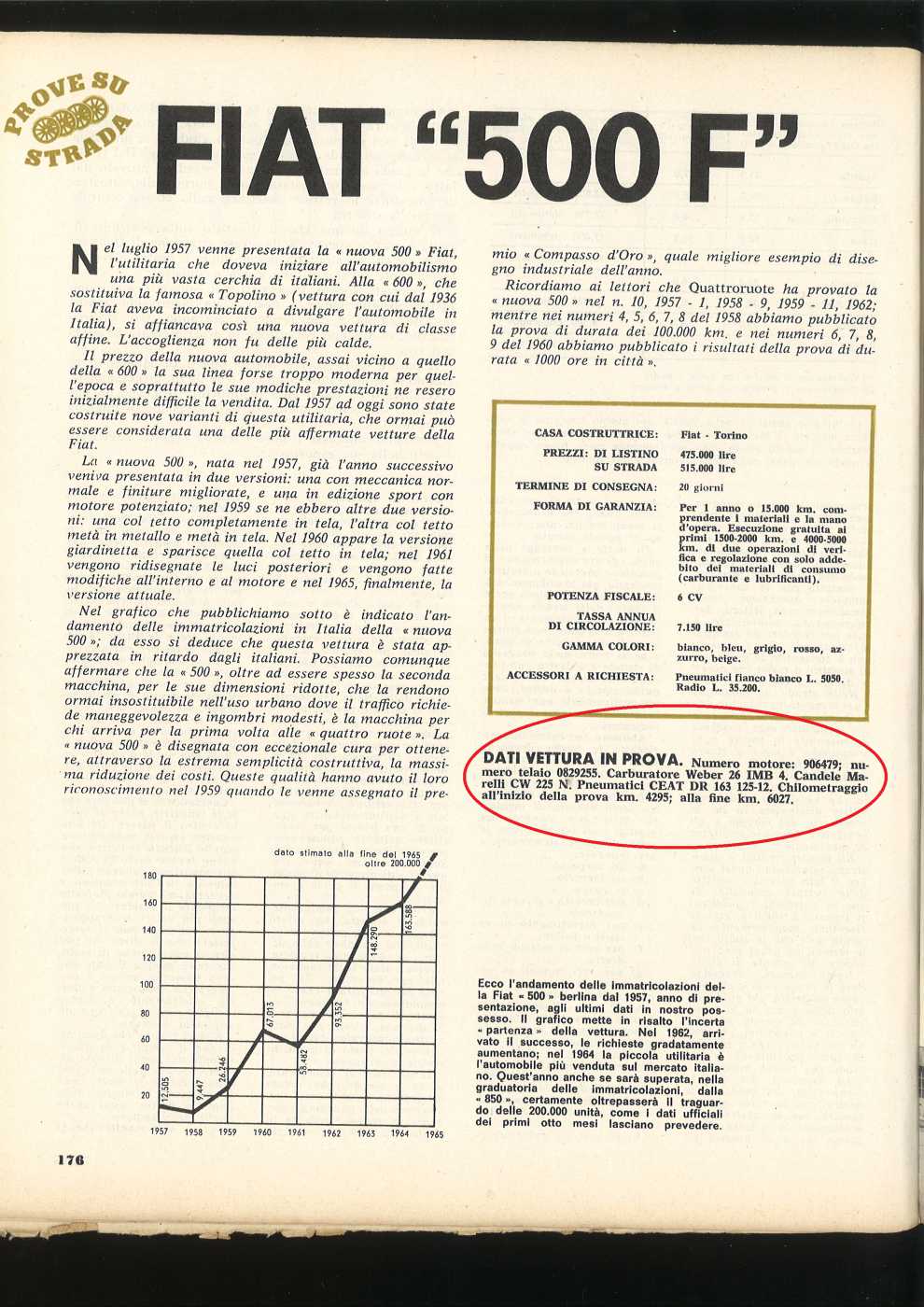

                Io pensavo che il 10 fosse stato montato già sulle F………….
                #411280
                  Ciao Andrea,
                  come ho anticipato non ho prove certe, ho solo raccolto informazioni e le ho messe insieme.
                  L’informazione riguardante le prime F dotate di IMB 4 l’ho letta qui:
                  https://www.500clubitalia.it/forum/32-articoli-e-prove/190786-prova-fiat-500-f
                  Di più nin zò.
                  #411301
                    A proposito di questo articolo, guardate la foto dove si vede il “baffo” e semmai ne parliamo in altro topic…..

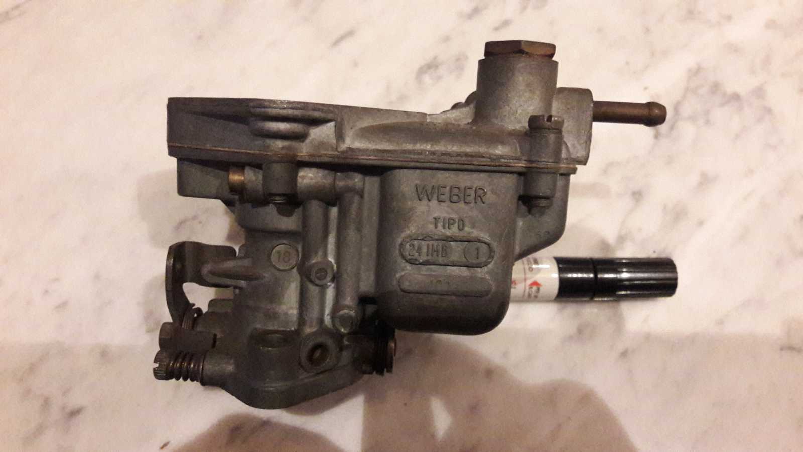

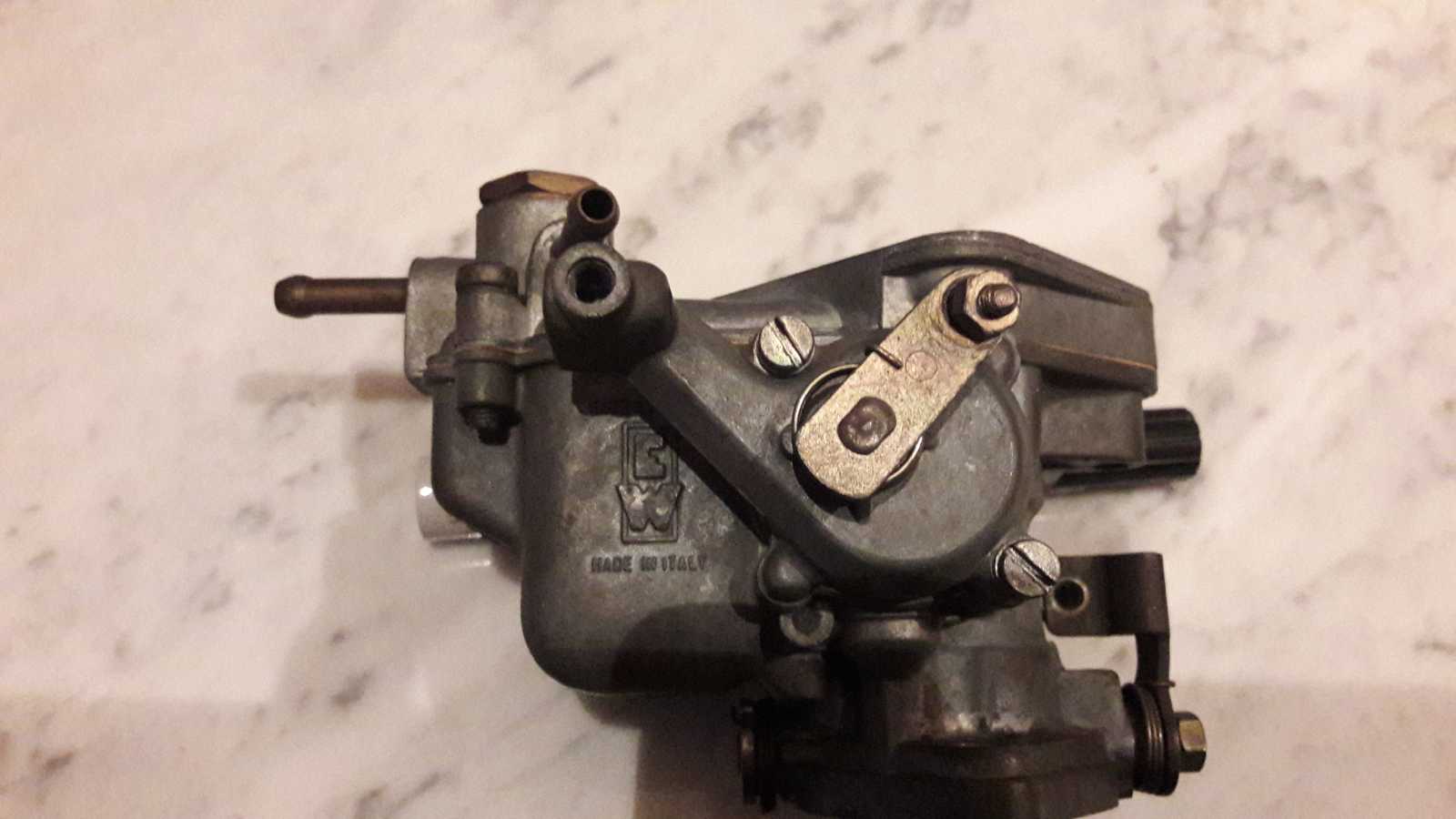

                        Bella e interessante questa discussione 😉

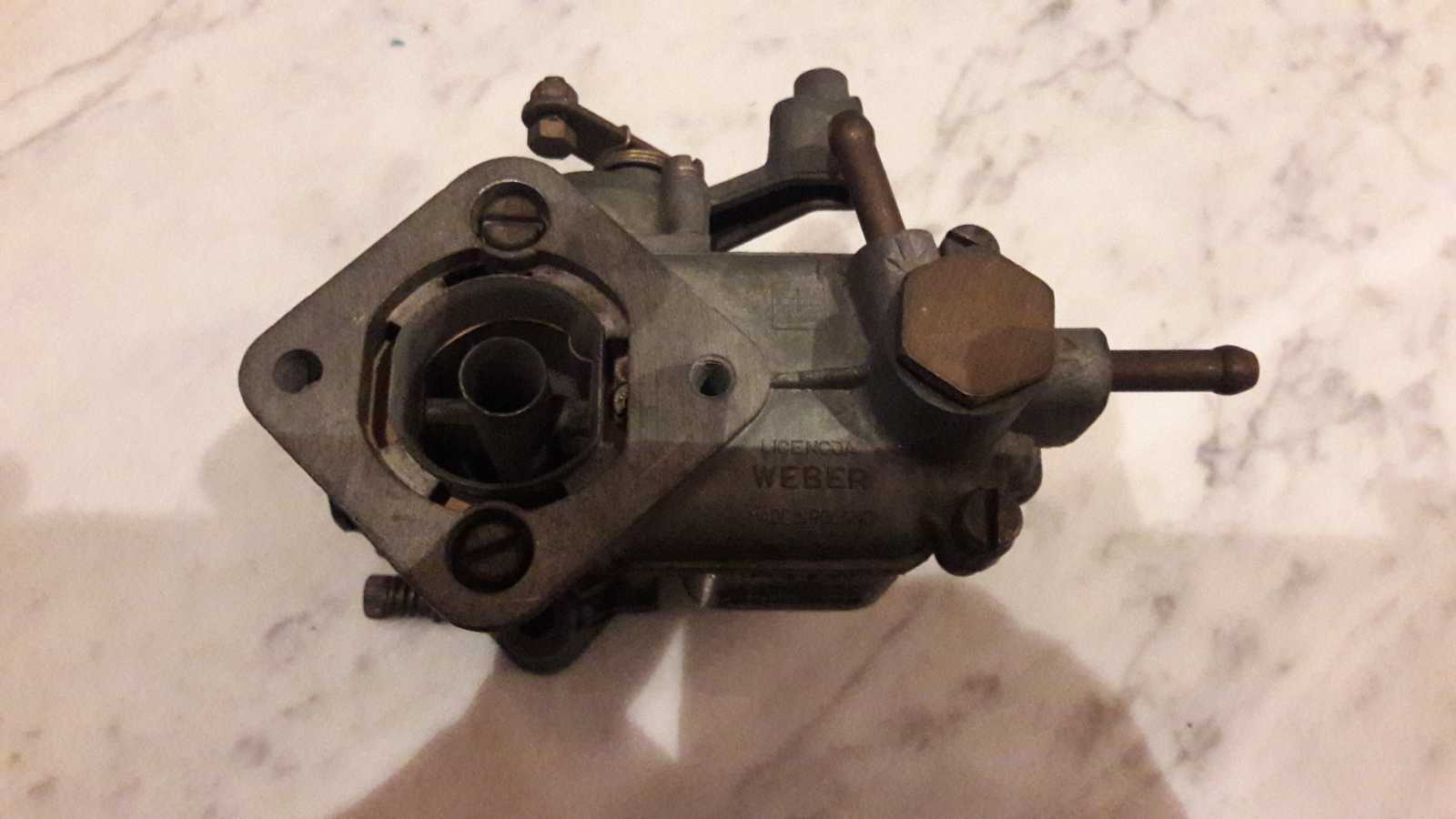

                        Ora da quello che ho appreso, il carburatore Weber 24 IMB 1 era montato sulla 500 R , quindi questo carburatore è per quel modello , però ha un ingresso e un recupero , cioè due beccucci ottonati :ohmy:
                        Illuminatemi , modifica o serie a parte per fronteggiare la crisi petrolifera di quegli anni ?? :dry:
                        #411996
                          La R non ha il recupero, come nessuna 500. Forse modificato artigianalmente o versione non utilizzata sul 500.
                          #412001

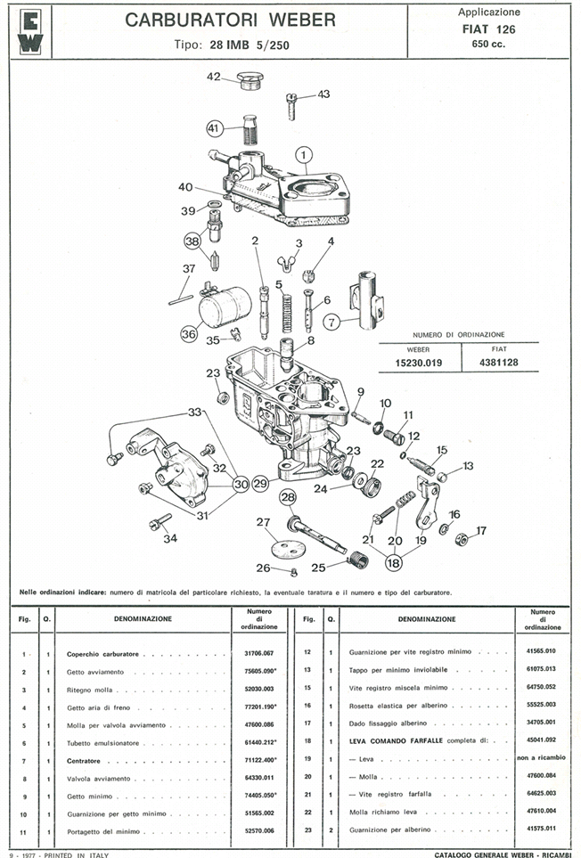

                          Andreas88
                            Sicuro mi sbaglio, ma a me sembra il coperchio del 28.
                            Può essere?
                            #412003
                              Sì. Si. Se son intercambiabili potrebbe essere
                              Infatti il 28 ha il ritorno benzina

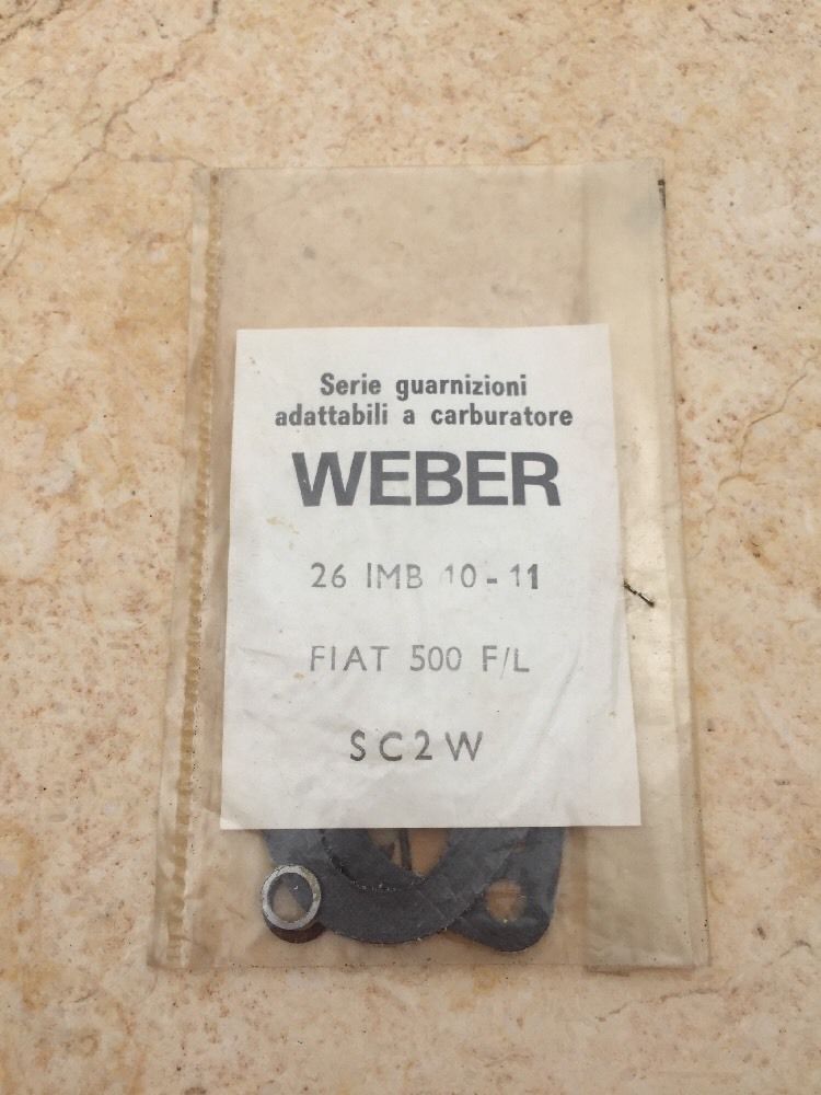

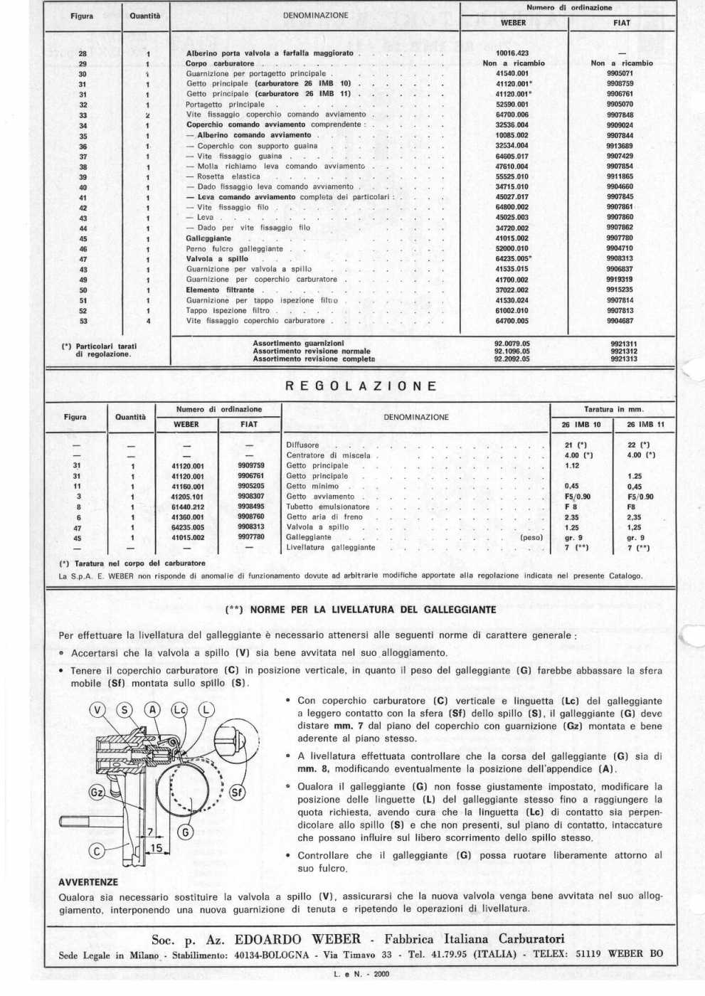

                                Tanto per complicarci la vita…
                                Ho trovato questo documento datato1970, anche qui appare la sigla IMB 11
                                La caccia continua.
