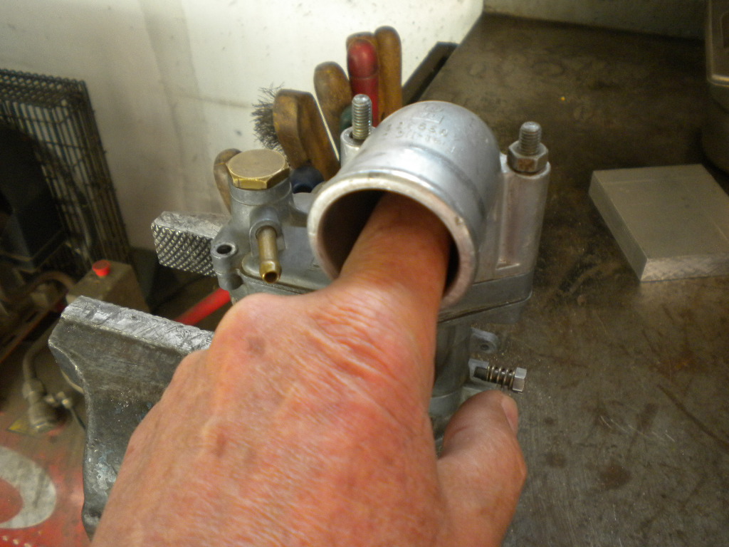

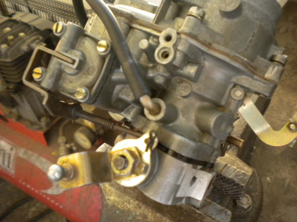

                  mimidiroma
                    Dispositivo di correzione della miscela o di piena potenza.
                    Accade che i motori sono diventati molto potenti, non sempre però facciamo uso o ne sfruttiamo tutta la loro potenza….i consumi aumentano perchè il motore anche se non è al massimo è costretto ad alimentarsi ugualmente e magari in quel momento la potenza può non essere utile.
                    Per limitare i consumi quando non occorre la spinta del motore, sui carburatori è stato applicato un dispositivo che permette di arricchire la carburazione quando l’apertura della farfalla è tale che la velocità dell’aria riesce a creare una depressione addirittura esternamente al diffusore, e precisamente su uno spruzzatore istallato sul coperchio carburatore e alimentato da un getto autonomo presente nella vaschetta.
                    E’ una specie di pre-diffusore creato appositamente per questo scopo….difficile da interpretare, è comunque una diversità nel diametro interno del coperchio-carburatore…..altrimenti è liscio.
                    I sistemi sono diversi ma il fine è sempre quello, permettere di avere un motore ugualmente potente e poter erogare tutta la sua potenza quando serve.
                    Come ho detto il dispositivo ha diversi metodi di funzionamento, ogni costruttore applica quello che ritiene migliore.
                    Mimì

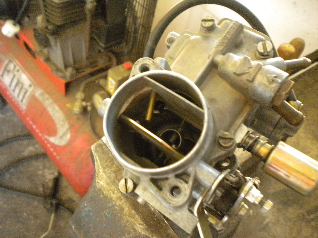

                    3 foto per documentare…nel coperchio è visibie lo “scalino” e lo spruzzatore.

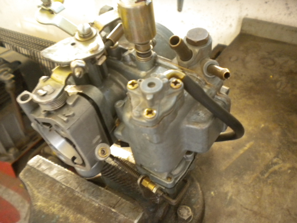

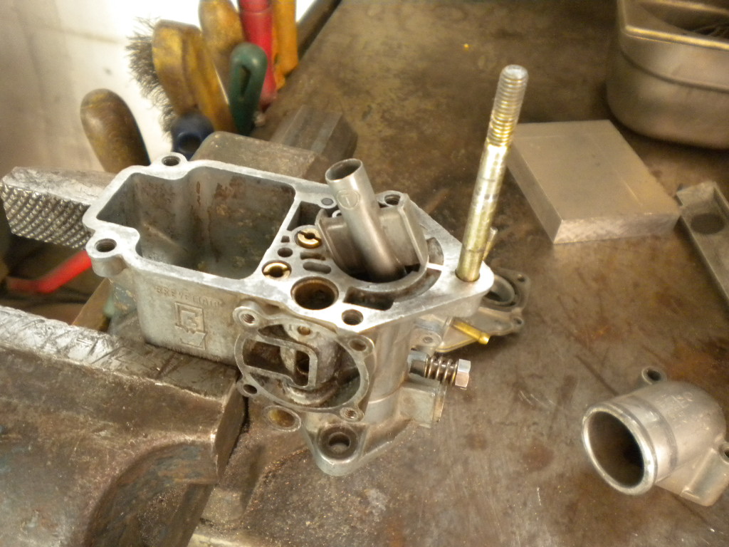

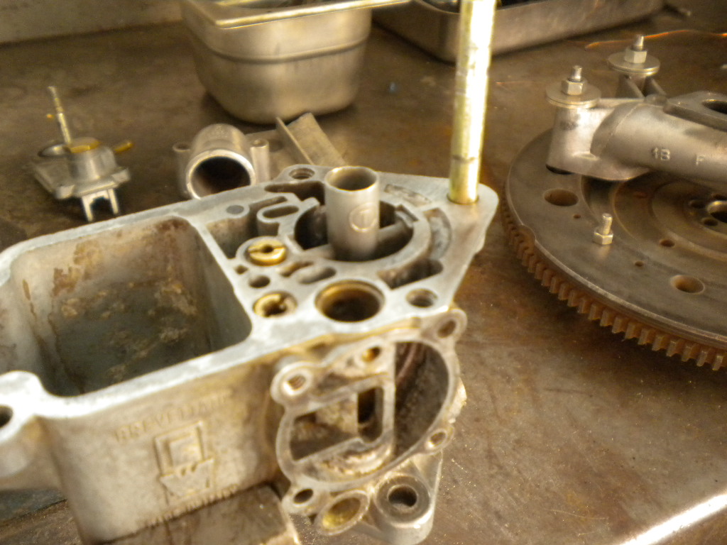

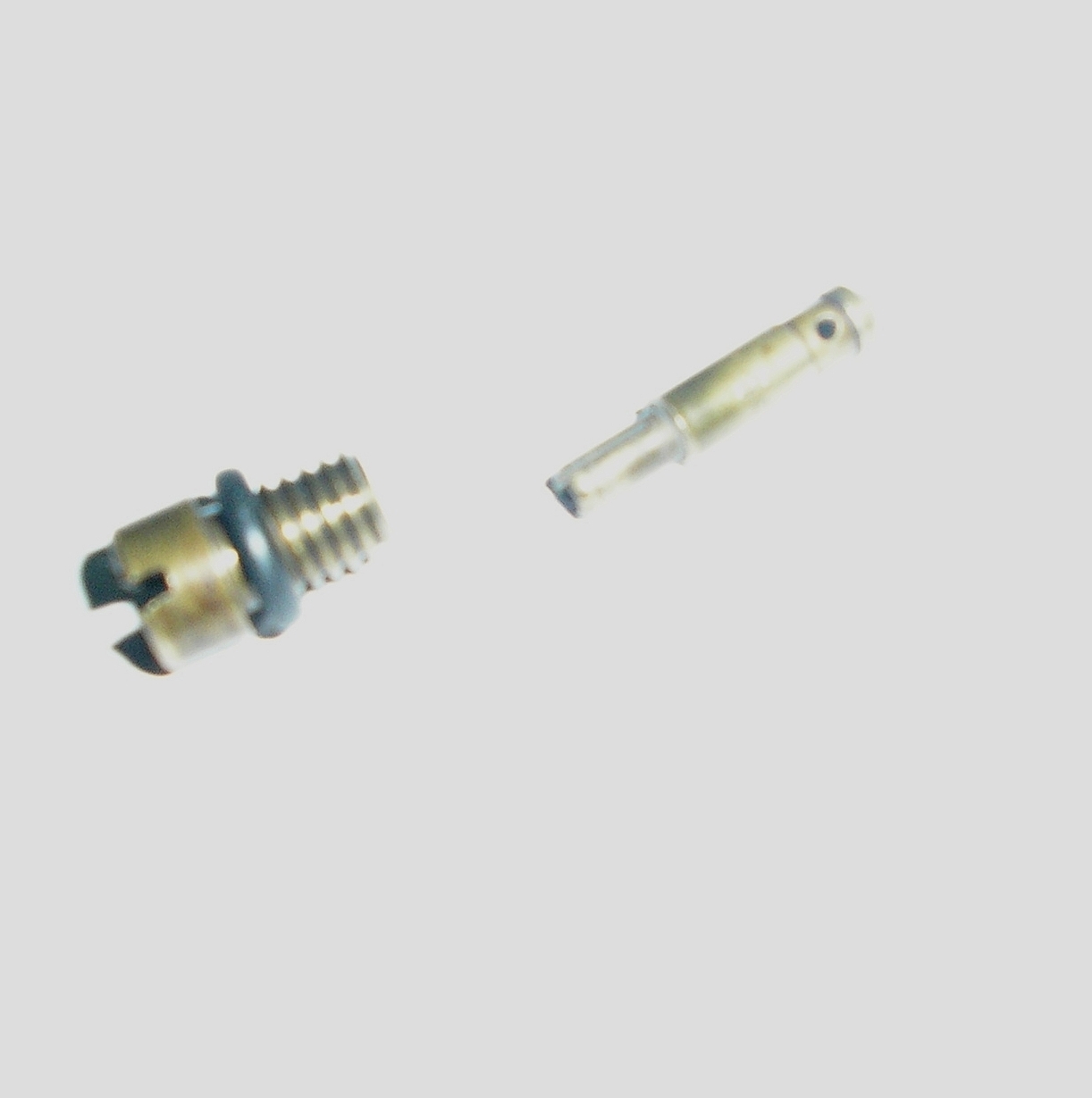

                      La manutenzione è semplice, anche se montate un filtro benzina non sarete immuni che il getto minimo non si ostruisca….l’aria anche se protetta dal filtro trasporta delle impurità che penetrano nella vaschetta…lo sporco va a riempire con il tempo l’emulsionatore creando ulteriori problemi.
                      Il tubetto di emulsione è interno al carburatore, mentre il getto minimo e max sono accessibili….se disponete di un compressore una volta tolti appoggiate la pistola nella loro sede e fate fuoco.
                      Attenzione che quando si toglie il porta-getto ( il dado di ottone da 10) esce la benzina….accertatevi che le viti che fissano il carburatore siano strette….con moderazione e se inserendo un dito dentro dentro al gomito sul carburatore riuscite a sentire se il centratore della miscela si è allentato, se balla….
                      Essendo piantato a pressione con il tempo si allenta e sprofonda internamente, a volte viene rimontato ma al contrario….attenzione.
                      Il centratore deve essere a filo con il piano del carburatore…questo è sceso un po perchè con le vibrazioni si allenta e si riduce nelle dimensioni.

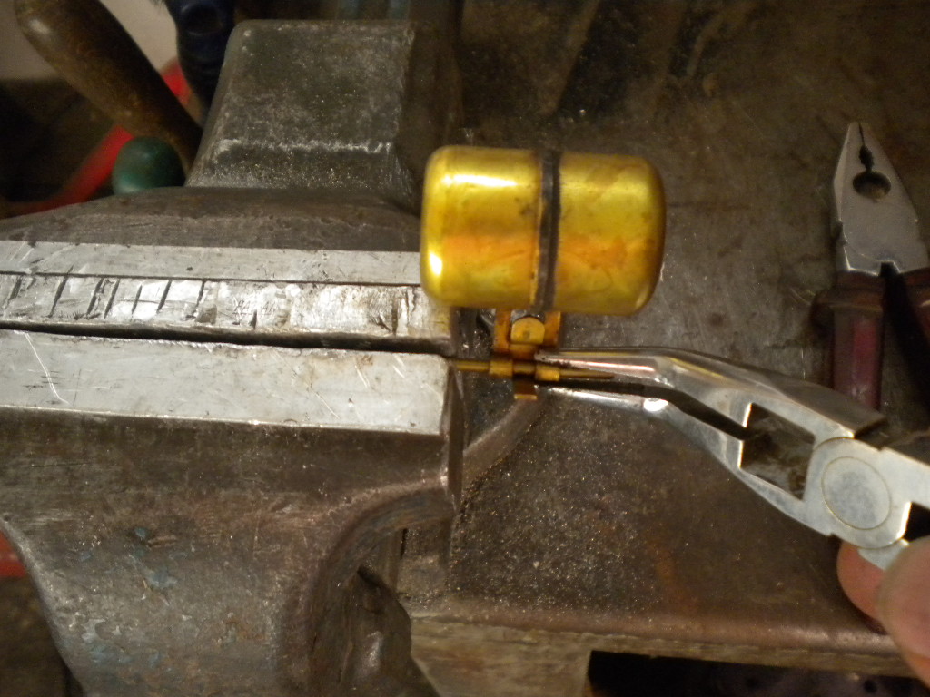

                      Importantissimo è il livello, la valvola a spillo e il galleggiante….il perno non è da ignorare, anzi….se lento, prende gioco sia sui supporti del coperchio che sul galleggiante, se il galleggiate “balla troppo” non va bene, deve ruotare senza attrito e nello stesso tempo stabile.
                      Con una pinza schiacciate le linguette sul perno, la mia è solo una dimostrazione, non potevo tenere il galleggiante in mano, la pinza e fare la foto….dopo regolate il livello.

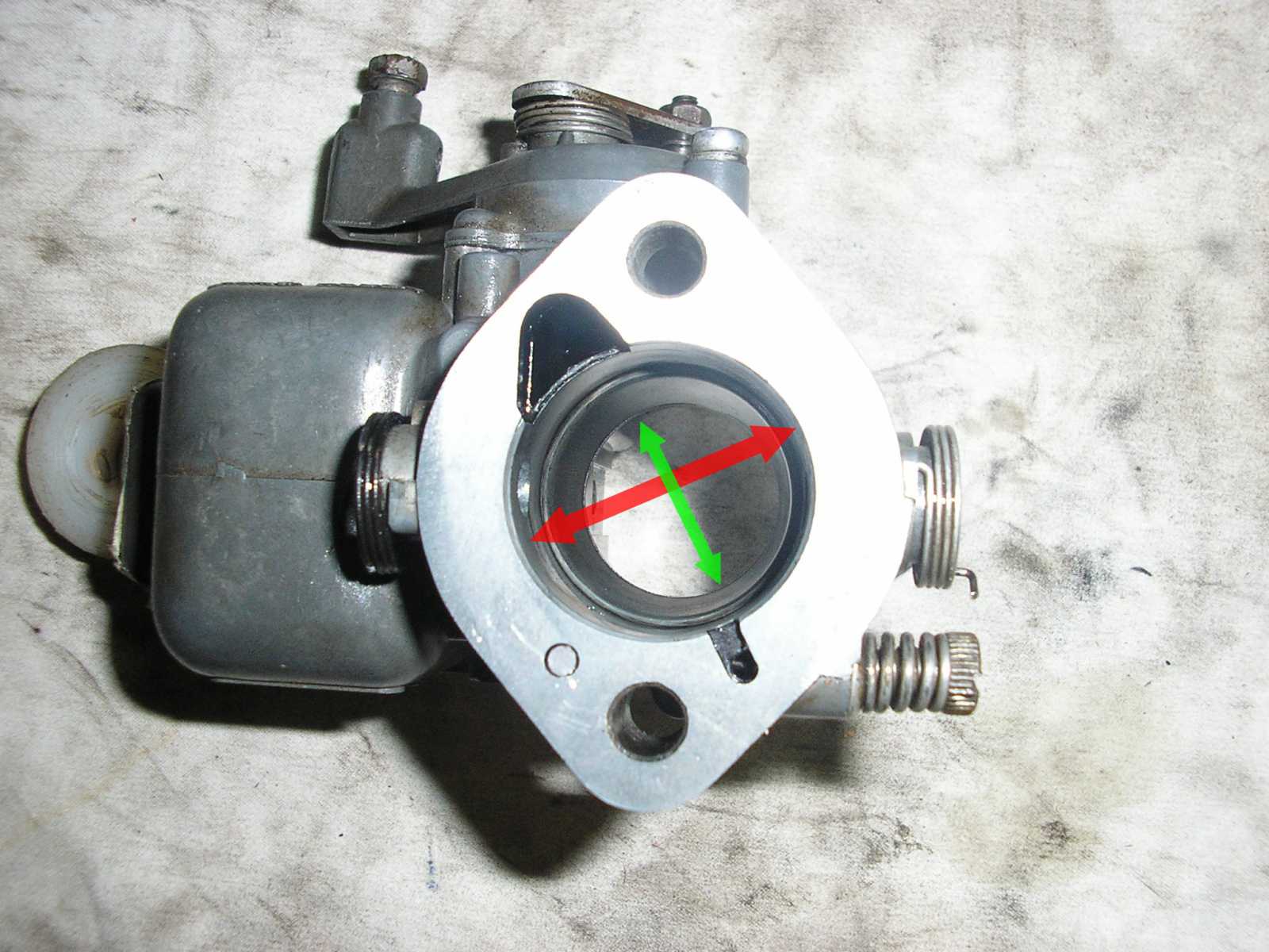

                        Vorrei porre l’attenzione su delle foto anzichè i disegni che pur essendo molto utili non danno lo stesso risultato (almeno a me).

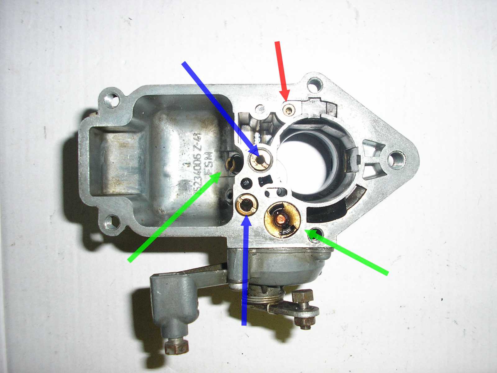

                        Questo è un weber 28 FSM che trovai in un motore 126 595cc e dubito che sia stato manomesso perchè il motore nel suo insieme era originale poi…boh.
                        A volte si parla di allargare il diffusore e vorrei capire come, per esempio questo in foto 1. La freccia rossa indica un diametro di 28mm, quella verde nella strettoia del venturi non ho potuto misurarla perchè troppo all’interno ma è più stretta, è lì che si deve allargare?
                        Ora ditemi se dico giusto.
                        La prossima foto riproduce lo stesso carburatore visto da sopra. Le 2 frecce blu indicano: sopra il freno aria 225 con all’interno l’emulsionatore.
                        Blu sotto getto avviamento.
                        Le frecce verdi, a sinistra il getto del max e a destra l’alloggiamneto della valvola d’avviamento.
                        La freccia rossa in alto indica…cosa? C’è un tubetto che non esce.

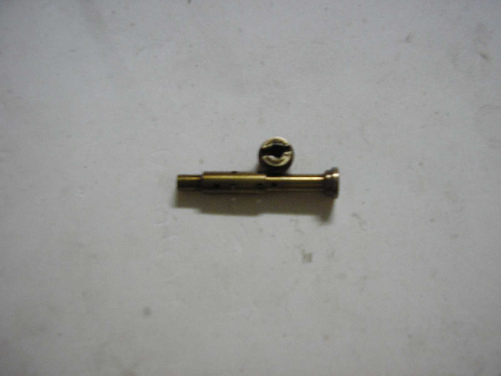

                        Questo è il getto avviamento c’è un numero 00 F5
                        Questo è il freno aria con il numero 225 e l’emulsionatore.
                        L’ultima foto sotto è il corpo visto davanti con il getto del minimo, in questo caso da 45
                        Getto minimo, scusate la foto un po sfocata.

                          Ciao, la freccia rossa indica il foro-aria del minimo, oltre a passare aria attraverso la farfalla anche da quel FORO CALIBRATO passa un po di aria che si unisce alla benzina del minimo.
                          Il minimo fornisce una quantità di benzina pura che si unirà all’aria che passa attraverso quel getto calibrato…. sarà dopo una miscela ricchissima, la medesima che alimenterà il foro di progressione una volta che il bordo della farfalla ci passerà davanti….solo quando ci passa davanti, una volta superato da li non uscirà più niente…fino a quando non chiudiamo la farfalla e la riapriamo.
                          Per controllare se il diffusore è stato allargato….sono evidenti i segni lasciati dall’utensile e il fatto che si presenta QUASI come un cilindro….eventualmente prova con con qualcosa che misuri 23mm o superiore e vedi se attraversa il foro.
                          Nel 28 IMB 5 il minimo è da 50…e quel getto visibile nella foto (forma fisica) non è quello idoneo per quel carburatore, ma per il 26 IMB

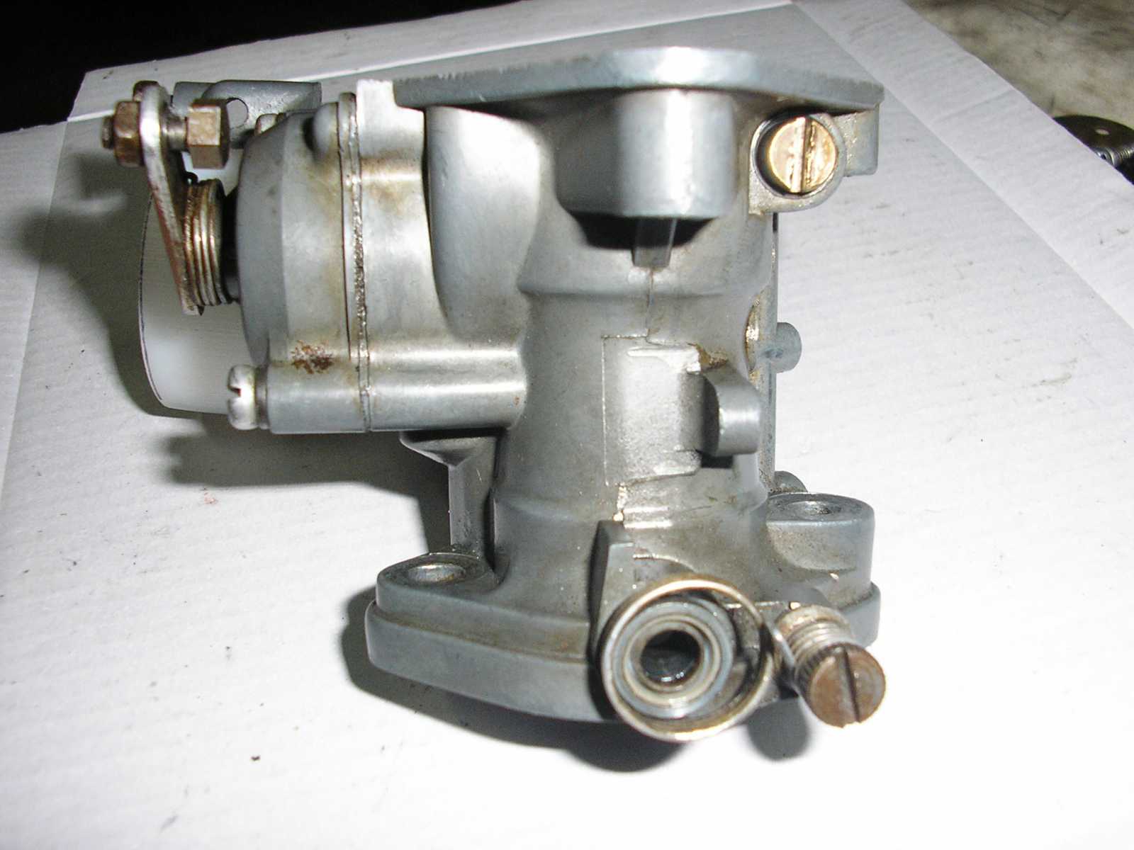

                            Stavolta una domanda più personale ma che può interessare altri. Sono in possesso di questo weber polacco, era di un motore 126 FSM.
                            Si legge: 28 IBM (1) e sotto c’è stampato 100, poi subito sotto penso sia una data. Cosa è da prendere in considerazione quello tra parentesi o l’altro sotto in questo caso 100?

                              Ciao, adesso non mi ricordo, sebbene sia avanti con gli anni….
                              “in principio” il carburatore della 500 D non aveva il prigioniero passante e la sigla non la ricordo…comunque le tabelle di regolazione riportano 26 IMB 10 / 11..io credo che la D fosse 10 e 11 la F / L
                              Le regolazioni comunque sono UGUALI, cambia solo la posizione del prigioniero.
                              Non insisto, ma IMB 4 fa riferimento a una 126 per il mercato europeo ed è un 28….mentre la nostra 126 / 600 è 28 IMB 3
