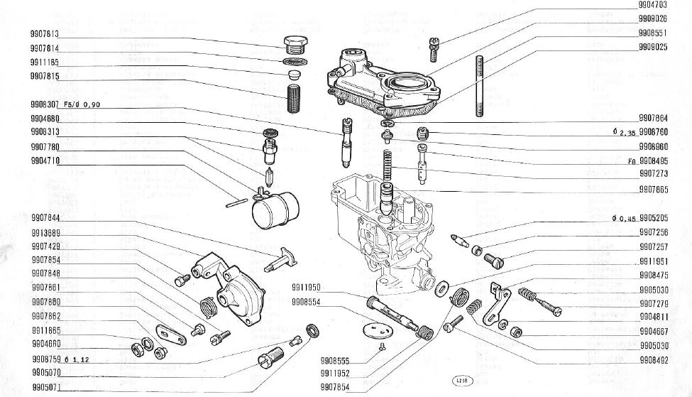

                        Potrebbe essere utile?
                        Per dare un ” volto ” ai componenti di cui si parla.

                          Ciao, sarebbe opportuno trovare un disegno o i disegni dove sono mostrati i vari componenti, il diffusore non è visibile, neanche la pompa di ripresa, è giusto descrivere l’utilità di questo componente… un vero rompicapo.
                          Mimì
                          #372198
                            Ci proviamo. 😉

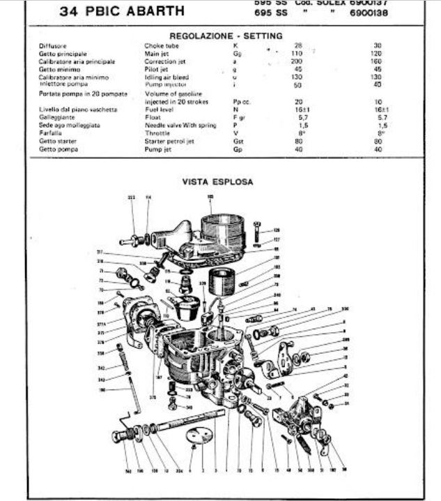

                                Proviamo se si riesce a vedere l’esploso del Solex 34 PBiC, questo ha diffusore intercambiabile ed è dotato di pompa di ripresa.
