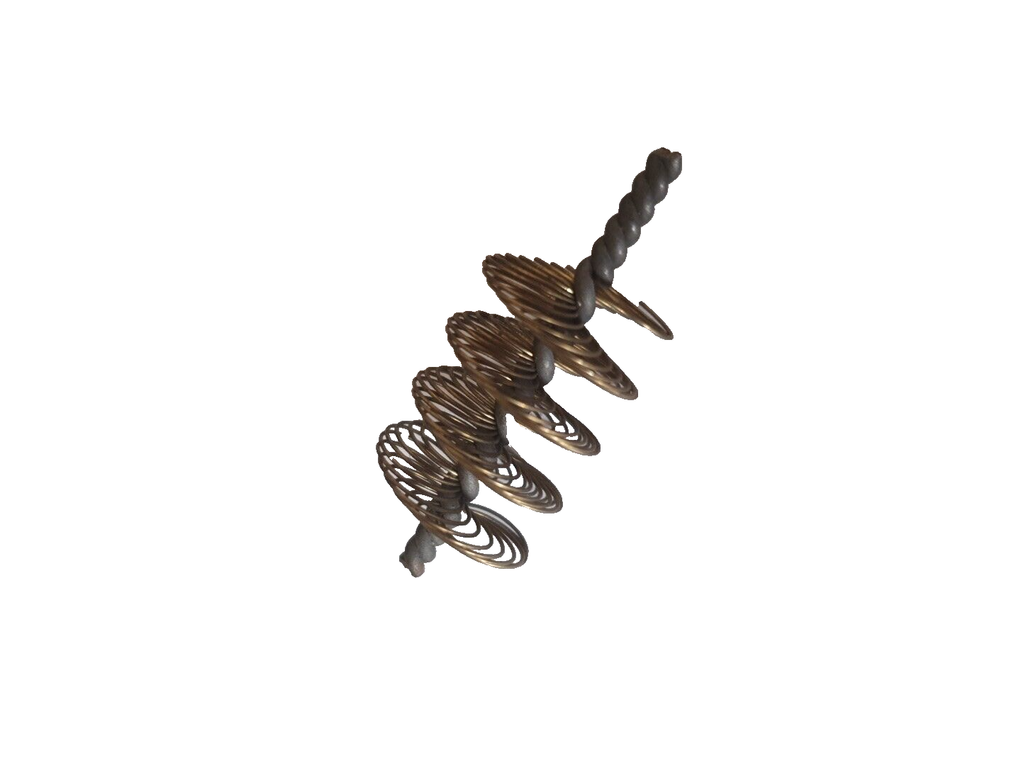

Ciao, il tubo screpolato è quello del ricircolo dei gas e vapori di olio, al suo interno (o negli innesti) dovrebbe esserci il filtrino parafiamma a spirale.
Le screpolature del tubo non creeranno problemi se non quelli dovuti al trafilamento di olio, ma uno nuovo costa poco e renderà il vano motore più ordinato e pulito..
Lo potrai sostituire facilmente da solo, assicurati che sia presente il parafiamma, quello sì che è importante.
