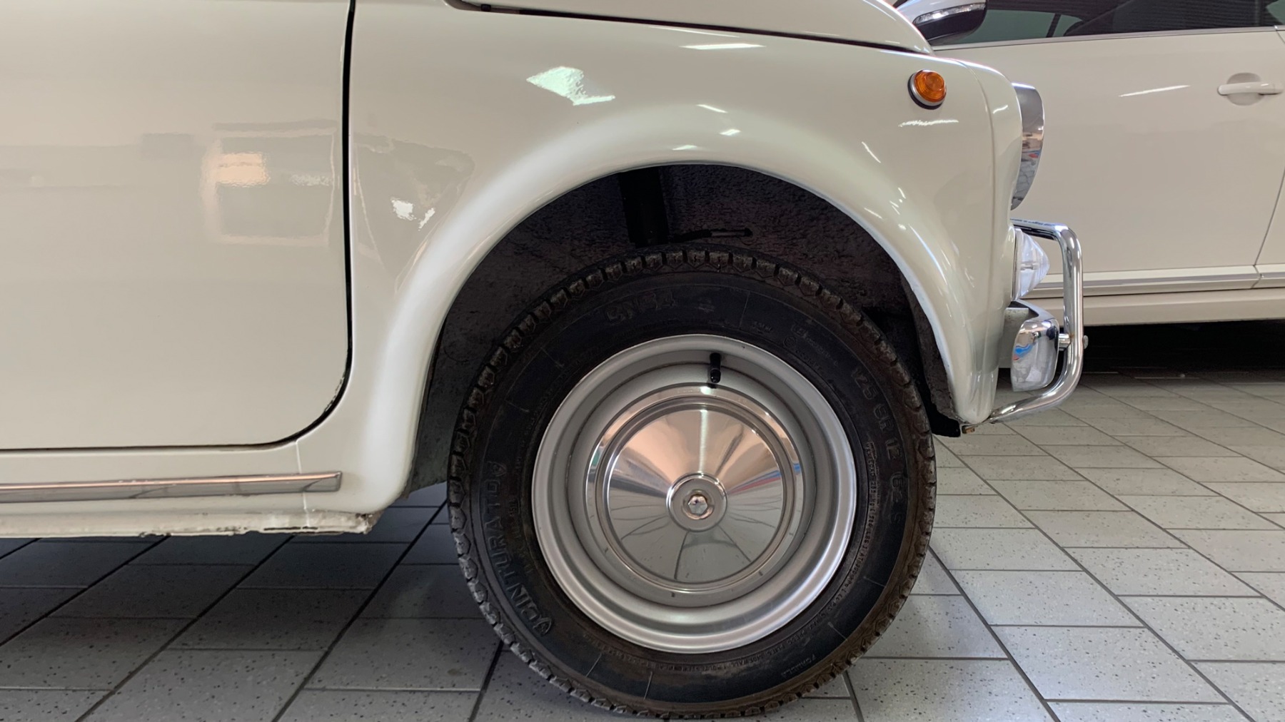

            sifting
              Chiedo scusa, ho risposto in 3 messaggi… comunque attualmente è così

              500_Lucio
                Sembra in effetti un pelo alta, ma la certezza la puoi avere solo prendendo quella misura.
                Di certo c’è che aggiungere un tampone al centro della balestra per avere la giusta altezza è una soluzione insoddisfacente. Probabilmente la balestra è troppo rigida o il precarico non è stato fatto a dovere.
                Gli ammortizzatori, bisognerebbe sapere quanti Km hanno. Se perdono fluido sono sicuramente da cambiare, altrimenti ci si può basare solo sul kilometraggio.
                Un’ultima cosa, quando aggiungi un’immagine all’intervento, clicca anche su Aggiungi dopo averla caricata per integrarla a dimensioni intere 😉

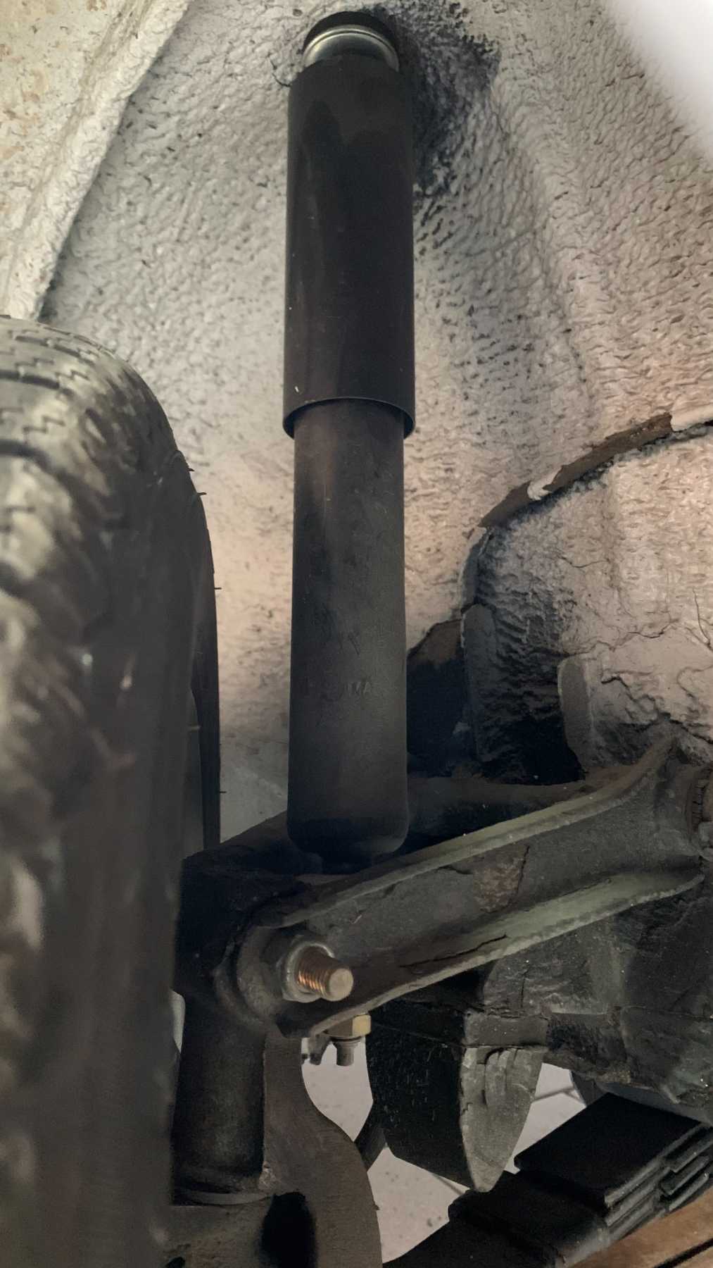

                    sifting
                      IMG-8168.jpgIntanto grazie mille per le risposte… Non ho capito molto come misurarla, in particolare quando dici “parte esterna-posteriore dei supporti della balestra”. Casomai provo a chiedere al meccanico. Pensare che per l’assetto l’avevo portata da quello che definiscono il super guru top di top degli assetto…
                      Gli ammortizzatori non perdono olio, sono asciuttissimi ma a sto punto non conoscendo il kilometraggio proverò a cambiarli. Ho visto che non hanno cifre altissime.

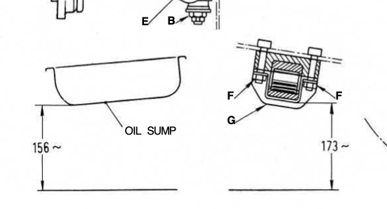

                      500_Lucio
                        In effetti non è facile da spiegare senza immagini :laugh:
                        Si tratta della “maniglia” che chiude la balestra al suo posto nel supporto. Devi misurare l’altezza lato posteriore esterno nella “U” invertita formata dalla maniglia.
                        #498826
                        sifting
                          perfetto, allora provo a vedere l’altezza, grazie mille!
