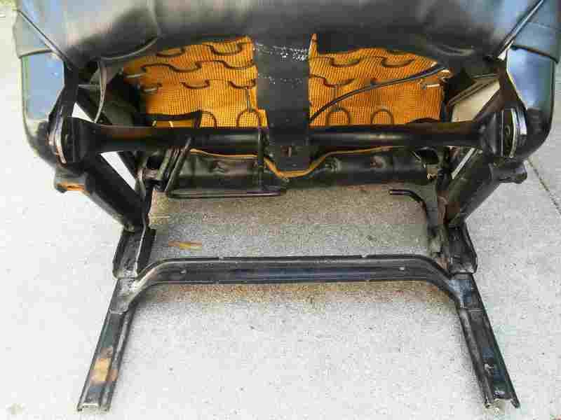

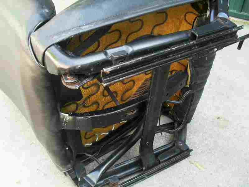

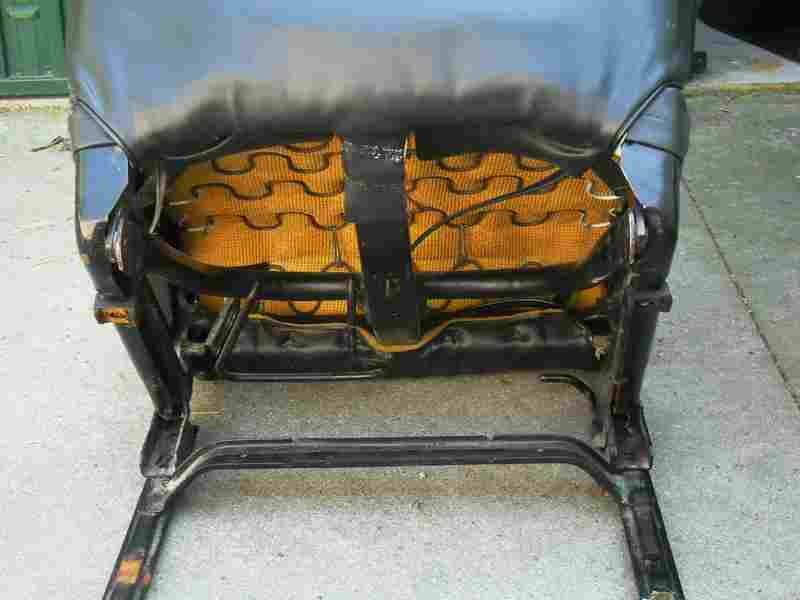

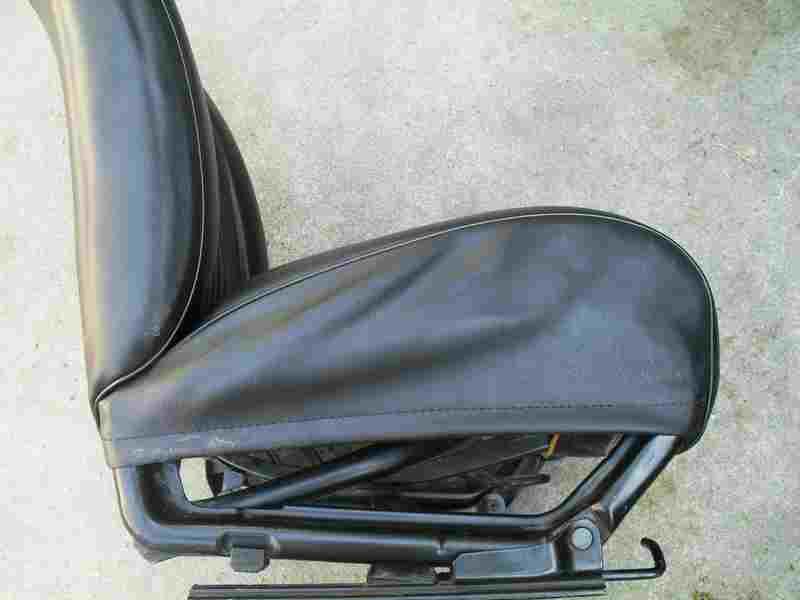

          questi sono i sedili anteriori attuali, sono entrambi reclinabili a me sembra che il telaio sia come quello della 500 :dry:
          #70223
            :blink: :blink: :blink: ho appena scoperto che sono della 127 prima serie :laugh: :laugh: :laugh: incredibile , anche quelli della 127 ci stanno in una 500 , secondo voi se metto l’imbottitura della 500 potrebbe andare bene? :dry: :dry:

              Saranno simili come disegno, ma non sono della 127 prima serie, erano molto piu’ grandi e con un sistema di leve diverse, inoltre la 127 aveva il gancio per impedire il ribaltamento in avanti su un lato.

                quello che ricordo e che li presi in demolizione dentro una 126 per fortuna vedo che il telaio e come quello della 500 e quindi gli farò rifare il rivestimento 🙂 🙂 🙂
                #70470

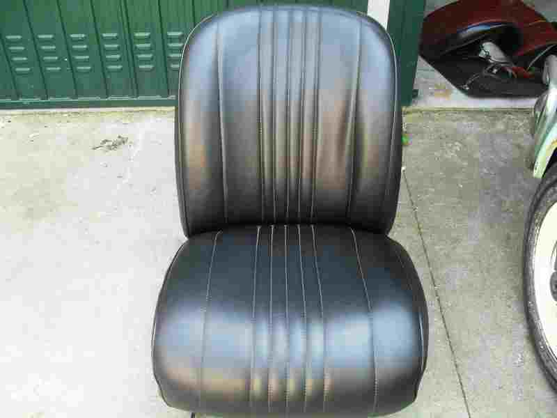

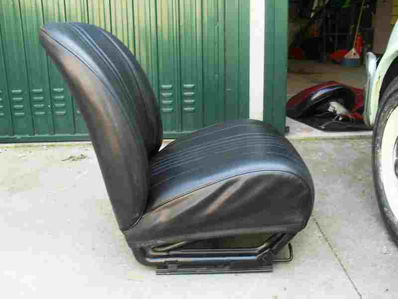

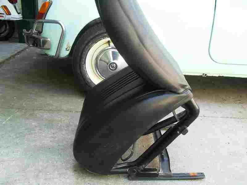

                  Ciao Calimero 😉 dalle foto dei sedili che hai postato mi sembra proprio che siano della 126 (io li ho uguali ma con l’appoggiatesta e avendoli rifatti personalmente li riconosco bene).La parte del telaio della seduta è identica a quella 500,mentre nello schienale il telaio è addirittura un pochino più stretto,la larghezza maggiore che si nota col sedile completo è dovuta esclusivamente all’imbottitura di dimensioni maggiori (smota tutto e vedi).Sfruttando queste caratteristiche io ho restaurato una coppia di telai con appoggiatesta della 126 e ho montato inbottiture e rivestimenti della 500,gli appoggiatesta li ha rivestiti molto bene la mia signora.Ho potuto così montare i sedili così ottenuti sulla mia R che in origine li montava a schienale fisso. Questo è il risultato.

                    🙂 mi sei stato d’aiuto, quello che mi conforta è il fatto che li posso rivestire e ricavarne 2 sedili originali per la mia 500 🙂 🙂 🙂
