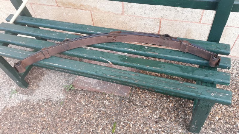

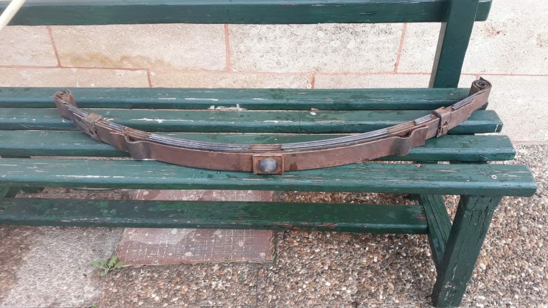

                    Ecco la mia “nuova” balestra. A breve incomincerò lo smontaggio della stessa e poi posto le varie fasi! I silent block sono completamente andati, e con molta fatica cercherò di sostituirli!

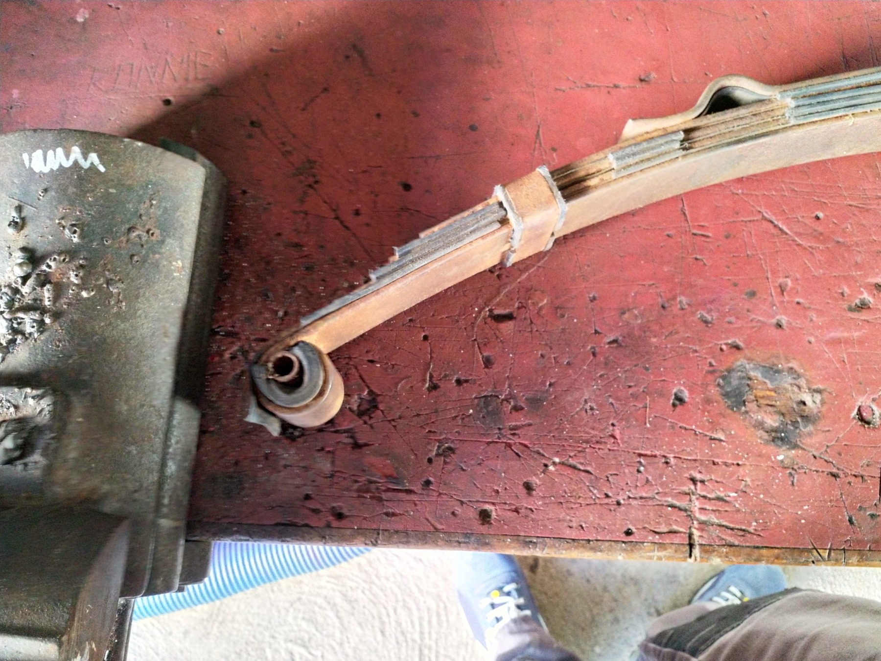

                        Buon giorno a tutti! Eccomi con il mio “mega” :laugh: lavoro di restauro della balestra! Qui sotto è come l’ho ricevuta, ruggine in ogni dove e i silent block da esposizione degli orrori :sick: IMG_20200203_135300_copy_2080x1560_1.jpg

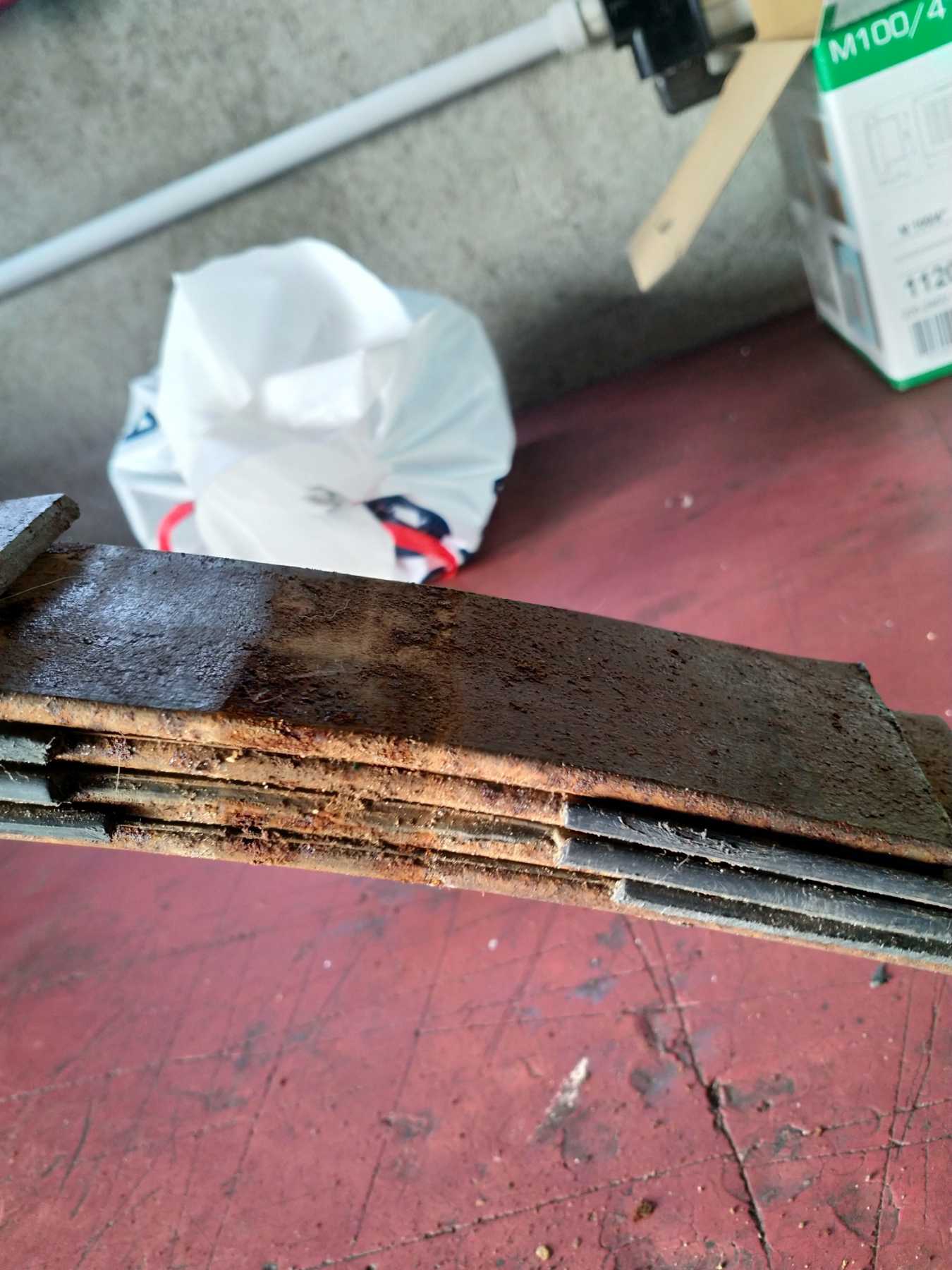

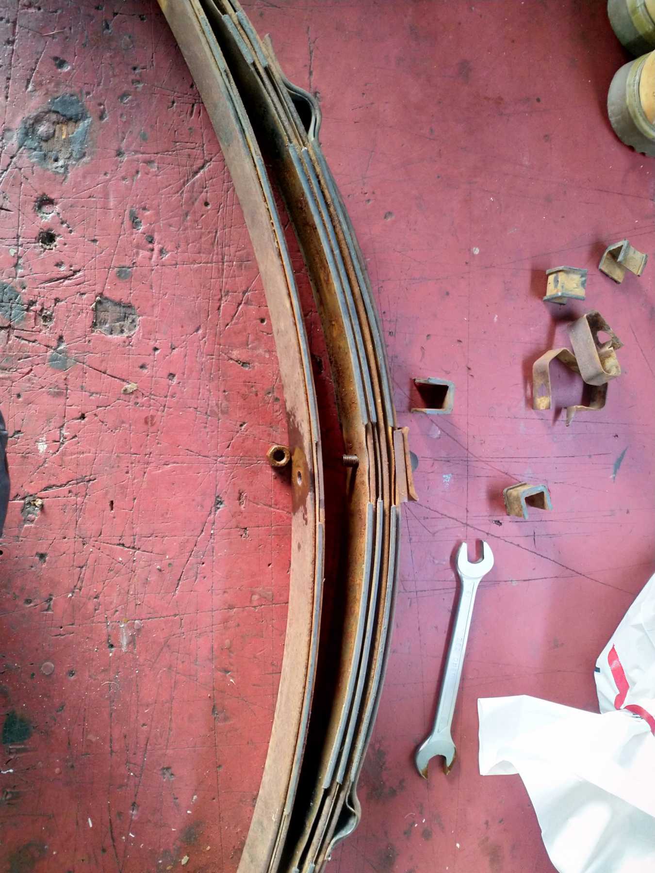

                          Con molta attenzione ho iniziato lo smontaggio, anche perché il rischio tetano/cimurro/scabbia era dietro l’angolo! IMG_20200203_135510_copy_1560x2080.jpg

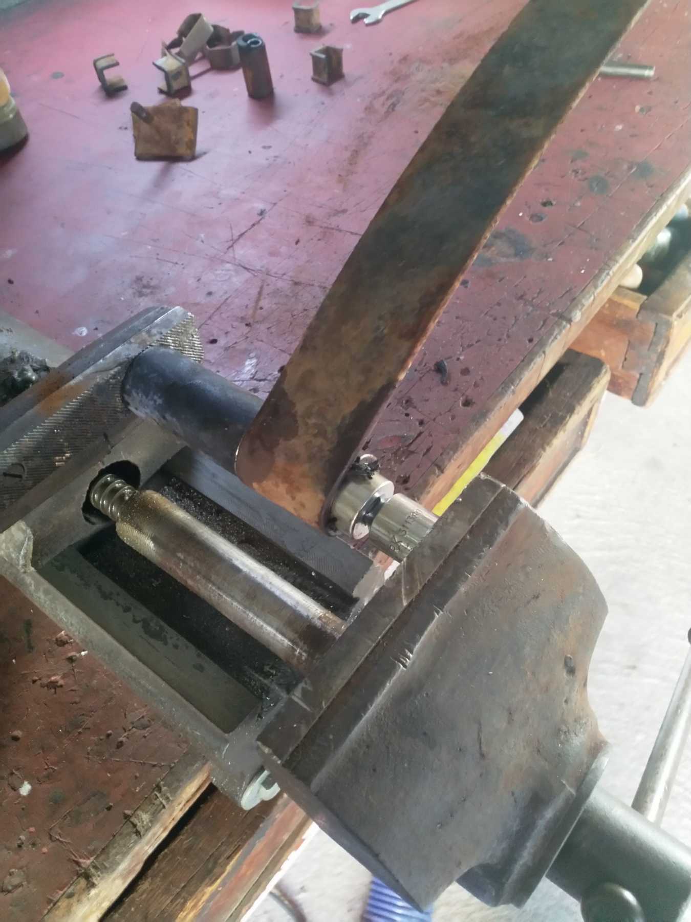

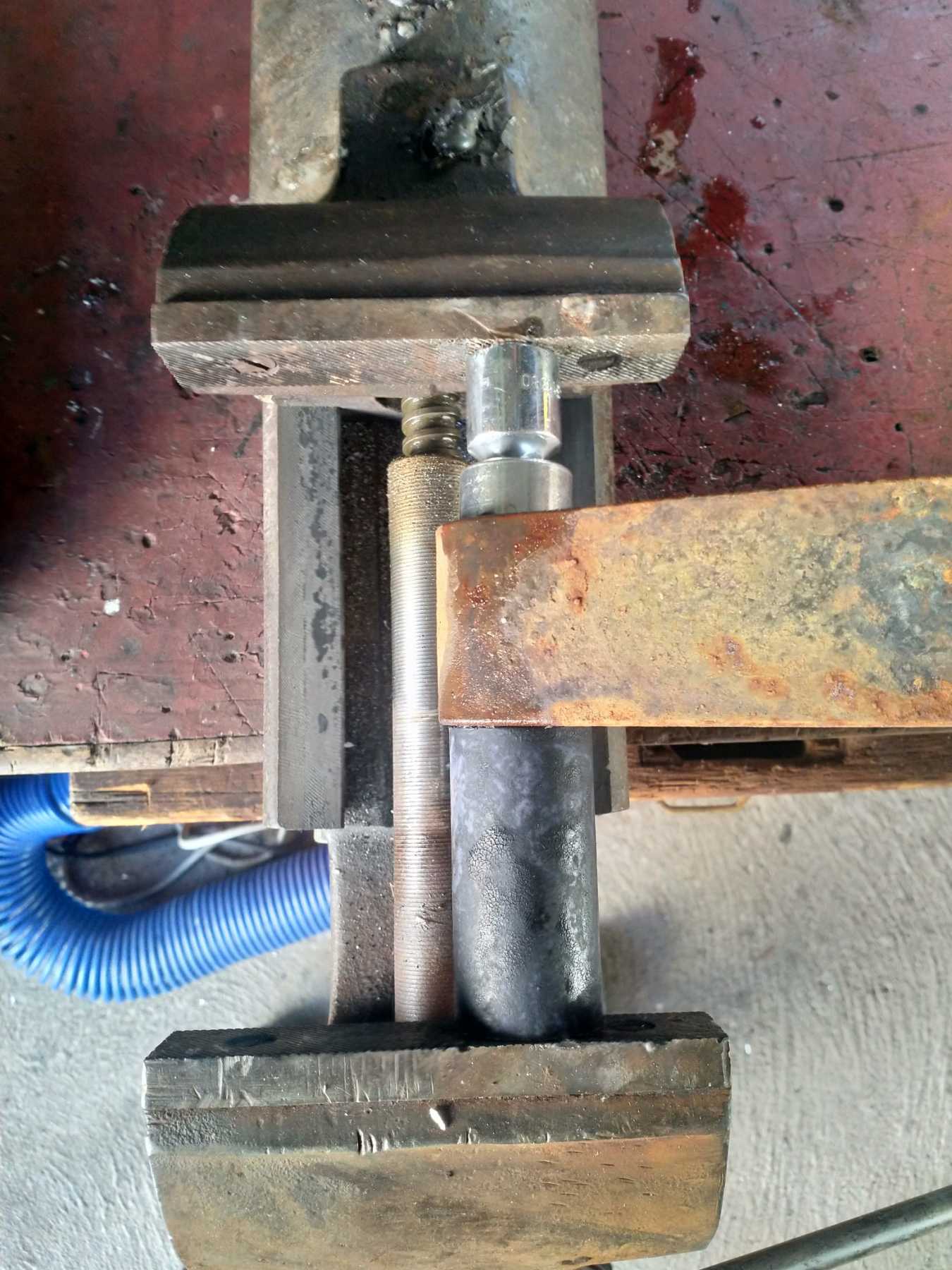

                            E poi sono iniziate le dolenti note 🙁 la sostituzione dei silent block. Grazie all’aiuto di Claudio (cb73) che ringrazio per il supporto morale/tecnico, ho avuto delle dritte e ho “costruito” un estrattore utilizzando un pezzo di tubo diametro 32mm da mettere “all’uscita” del silent block e una bussola da cricchetto da 19 per spingere dall’altro lato! E il risultato è stato insperato, senza scomodare i santi sono riuscito nell’impresa 🙂

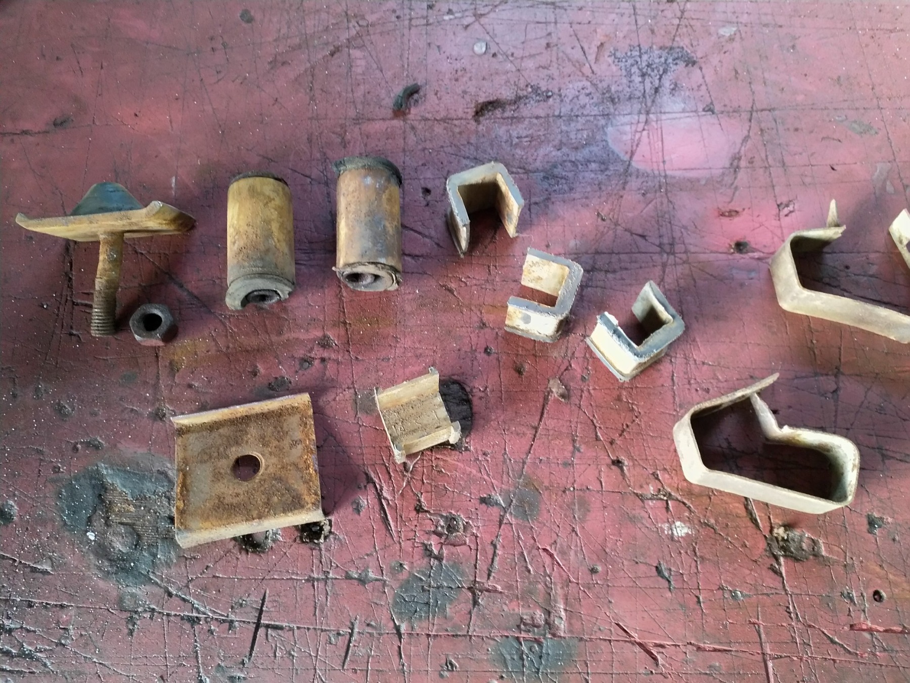

                            Mattiaolgia

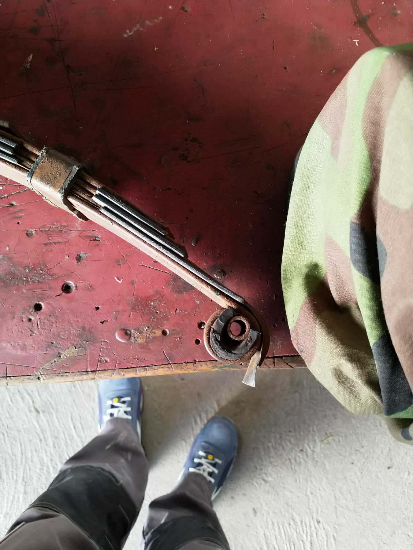

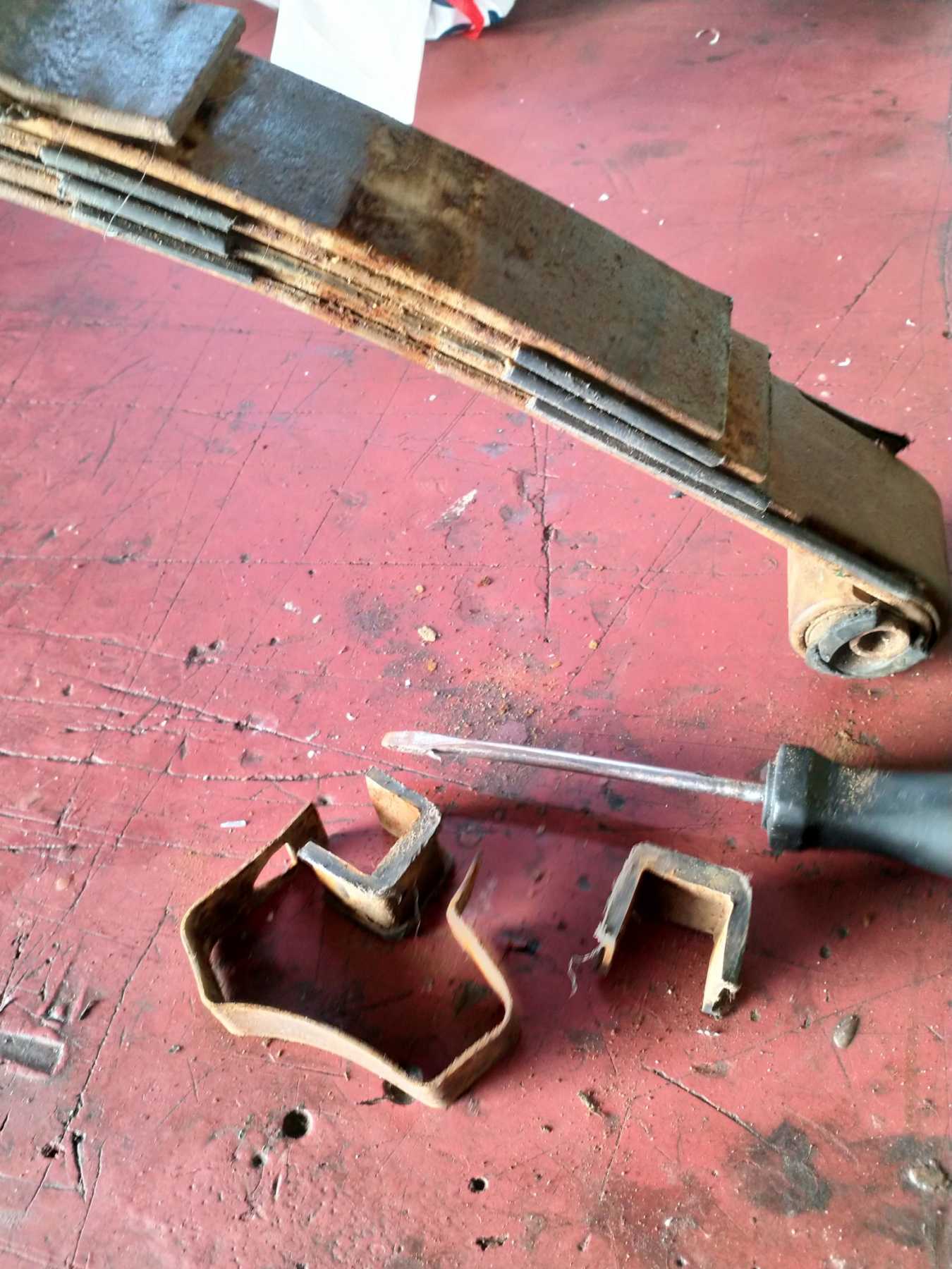

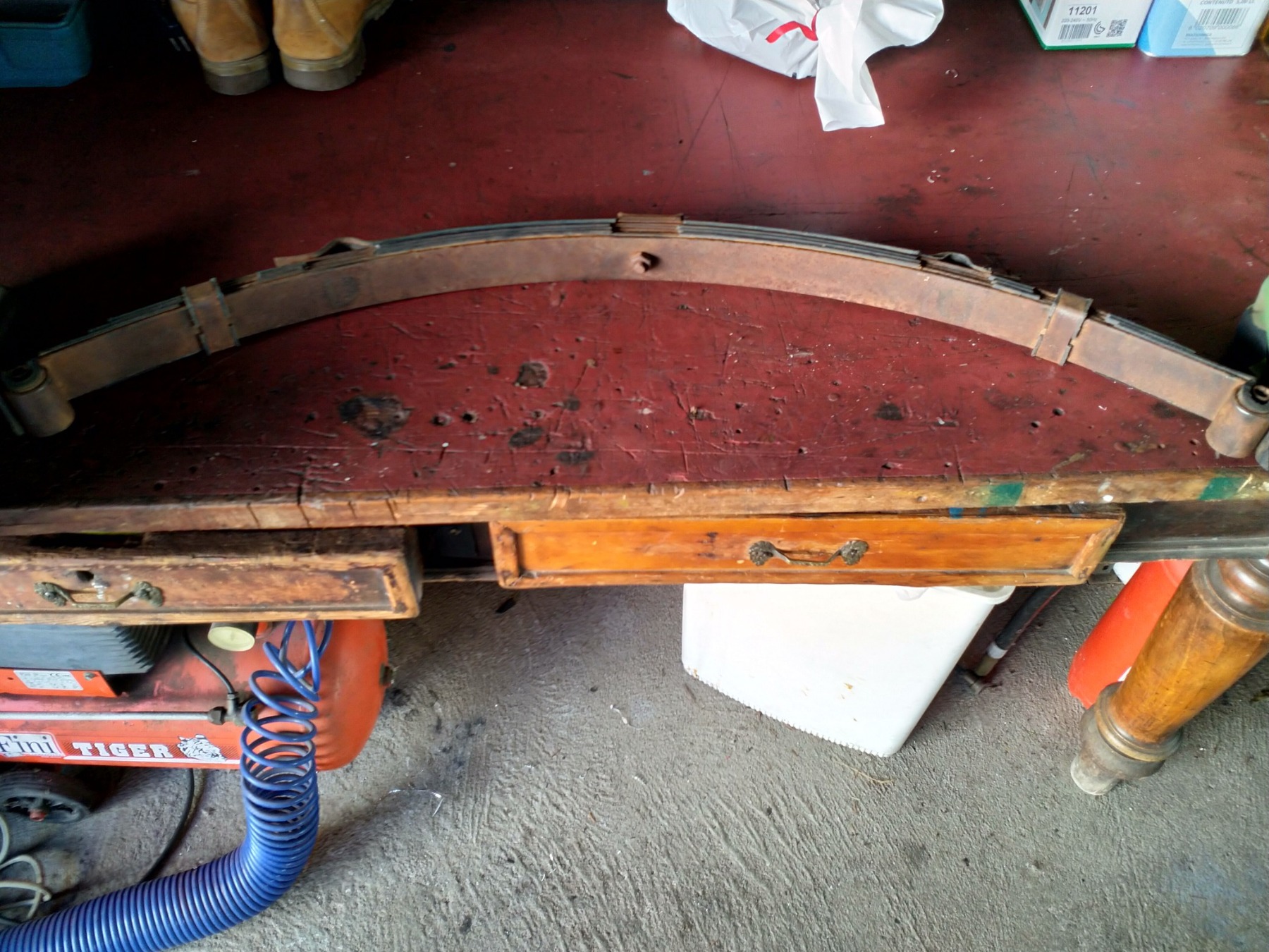

                              E per concludere questa prima parte una foto delle parti smontate e il loro stato di decomposizione!
                              A presto!

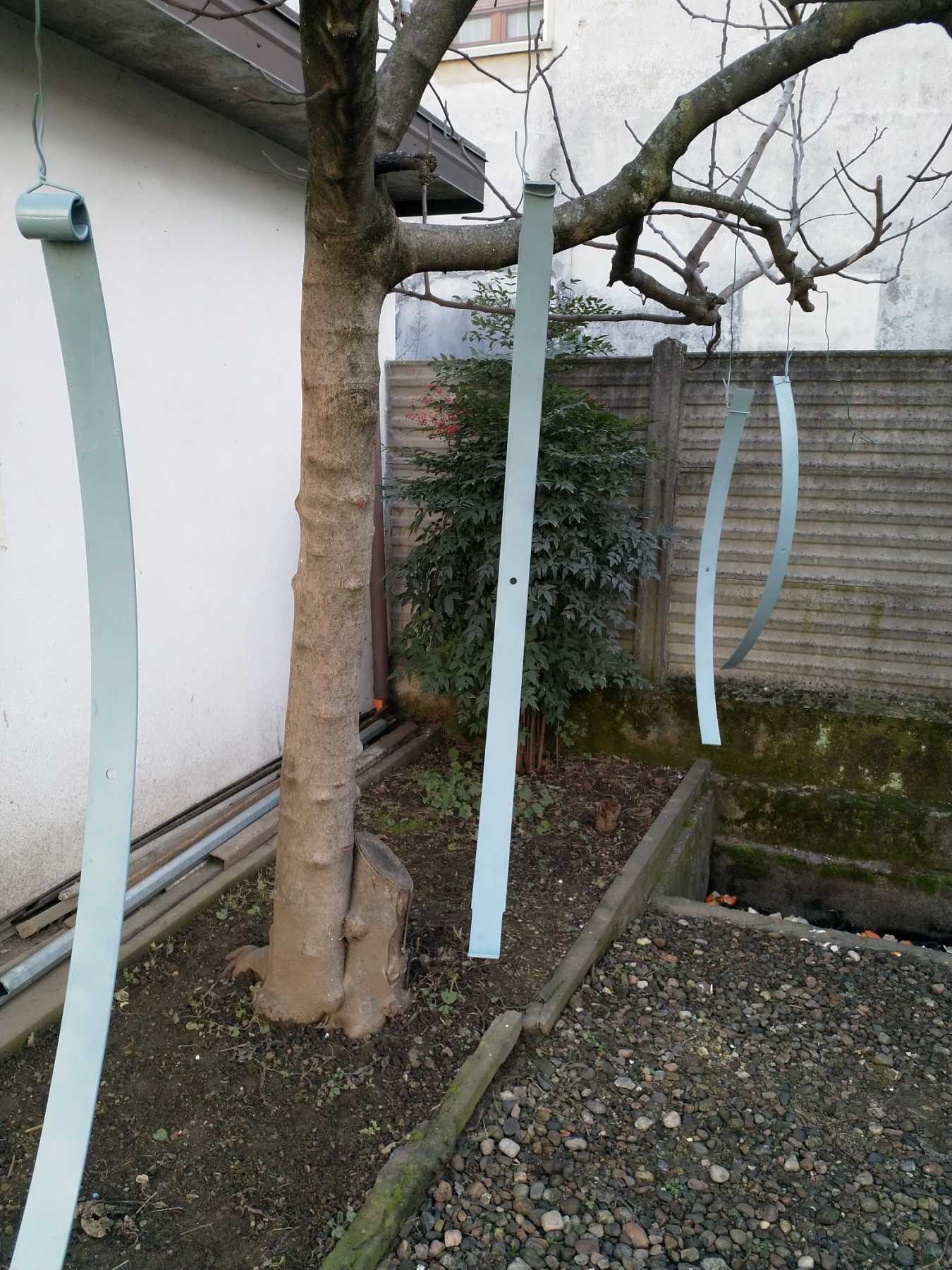

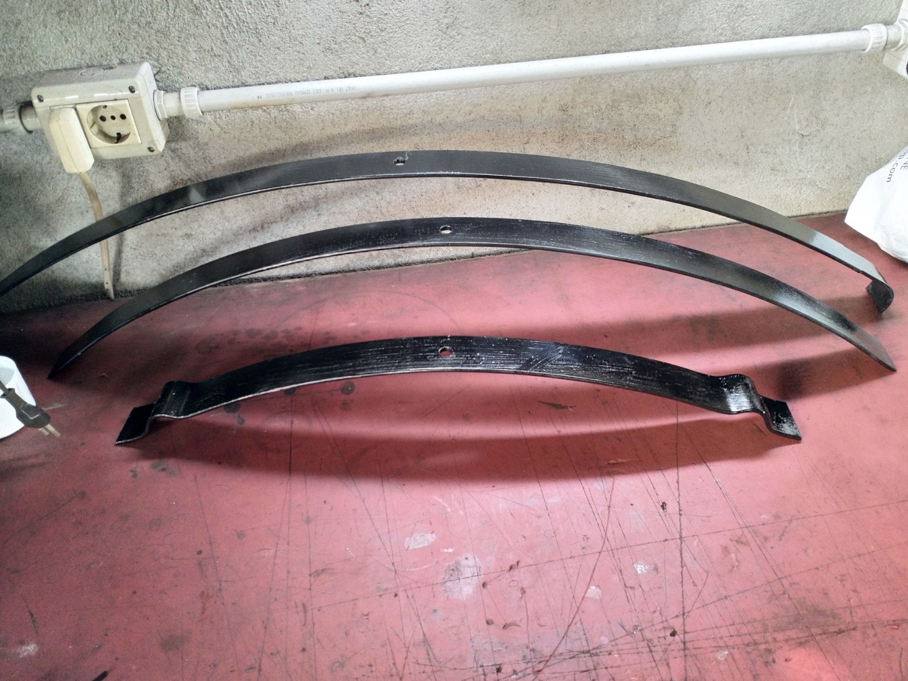

                                  Eccoci con una nuova puntata del restauro della mia balestra! Allora dopo aver riportato tutte le lastre a ferro nudo, con l’aiuto di una spazzola di ferro, ho provveduto (Lo so, ho esagerato :laugh: ) a passare una mano di convertitore di ruggine giusto per sanare le poche piccole macchie di corrosione rimaste e che la spazzola non è riuscita a fare sparire. Finita questa fase, e una volta asciugato completamente il convertitore, ho provveduto a stendere due mani di primer epossidico!
                                  Una volta asciugato il primer ho verniciato il tutto con nero semi lucido IMG_20200203_155917_copy_2080x1560.jpg
