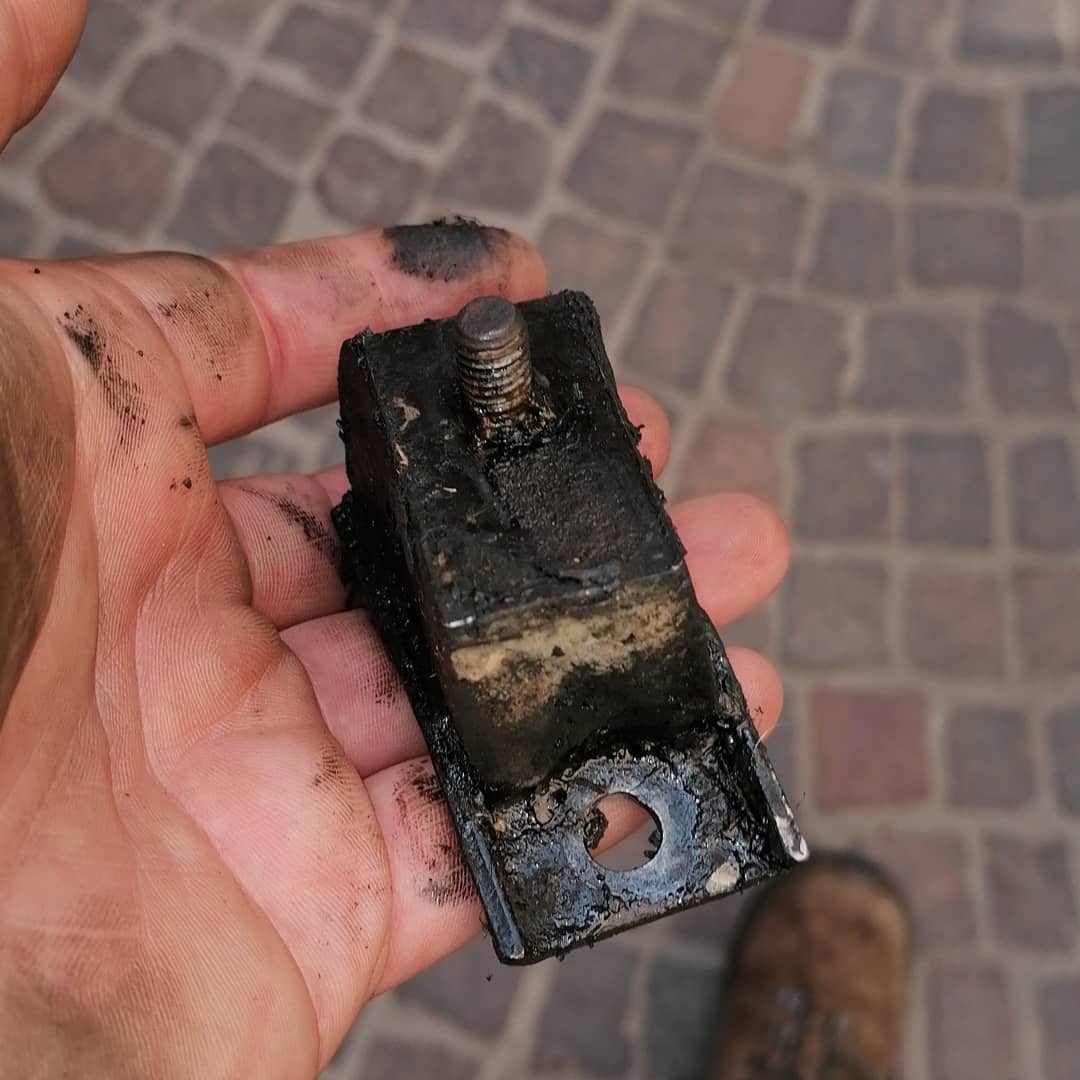

                Federico_88
                  A volte i supporti cambio sembrano buoni ma invece, era mollo come fosse gommapiuma
