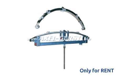

            Non puoi montare la balestra così, serve il precarico.
            Il precarico permette alla balestra di appiattirsi prima di essere fissata ai cavallotti.
            La Fiat dava precise istruzioni in tal senso ed era indispensabile l’attrezzo “A. 66061”.
            Se ne è parlato qui:
            https://www.500clubitalia.it/forum/26-assetto-gomme-e-cerchi/249776-la-verita-sul-precarico-balestre
            Quello strumento dotato di tacca di riferimento permetteva di precaricare la balestra in modo preciso per la Fiat 500 e montarla in opera con il giusto tensionamento. In pratica l’attrezzo A. 66061 tiene in forma la balestra per tutta la durata del montaggio. L’operatore poteva quindi piazzarla mantenendola vincolata nell’attrezzo. Aveva quindi modo di fissare i cavallotti, sospensioni, fuselli etc.
            Terminato il lavoro e serrato tutto, lo strumento veniva rimosso e la balestra era perfettamente tarata.
            Per quanto mi risulta quell’attrezzo è introvabile. Forse nelle officine meccaniche di antica tradizione che ancora l’hanno conservato. Non mi risulta però esistente sul mercato e francamente con tutte le 500 che ci sono in giro mi chiedo come mai a nessuno è mai venuto in mente l’idea di ricostruirlo e renderlo disponibile a noi appassionati.

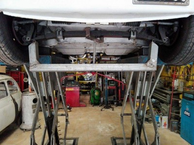

                Comunque per il montaggio della balestra bisogna comprimerla e portarla ad una forma meno curvilinea possibile, così come per quel che riguarda lo smontaggio; contrariamente facendo è anche possibile che vadano a rovinarsi le filettature dei prigionieri…
                Gli attrezzi per tendere le balestre si trovano in commercio anche se funzionano in maniera diversa rispetto quello rappresentato sui manuali Fiat.
                Qualcuno però in rete lo ripropone abbastanza fedele…
                Suggerimento per realizzazione casalinga 😉

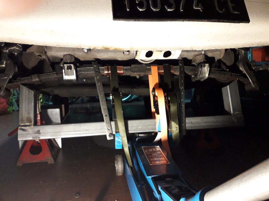

                  faccio seguito al precedente topic riguardo il rimontaggio della balestra ringrazio per i suggerimenti e le foto dei vari attrezzi realizzati allo scopo ,ne ho preso spunto per realizzarne uno simile(ho un amico fabbro) per comprimerla ho utilizzato varie cinghie con cricchetto(vedi foto allegata)per realizzare i famosi 28mm di freccia sotto carico ho dovuto caricare con 60 kg il cofano e mettere i cavalletti in appoggio agli occhi della balestra gia’ collegata ai fuselli alla fine ho stretto tutti i dadi della sospensione come indicato nei vostri post. nei prossimi giorni ,montate le ruote e messa su strada posto una foto saluti a tutti
