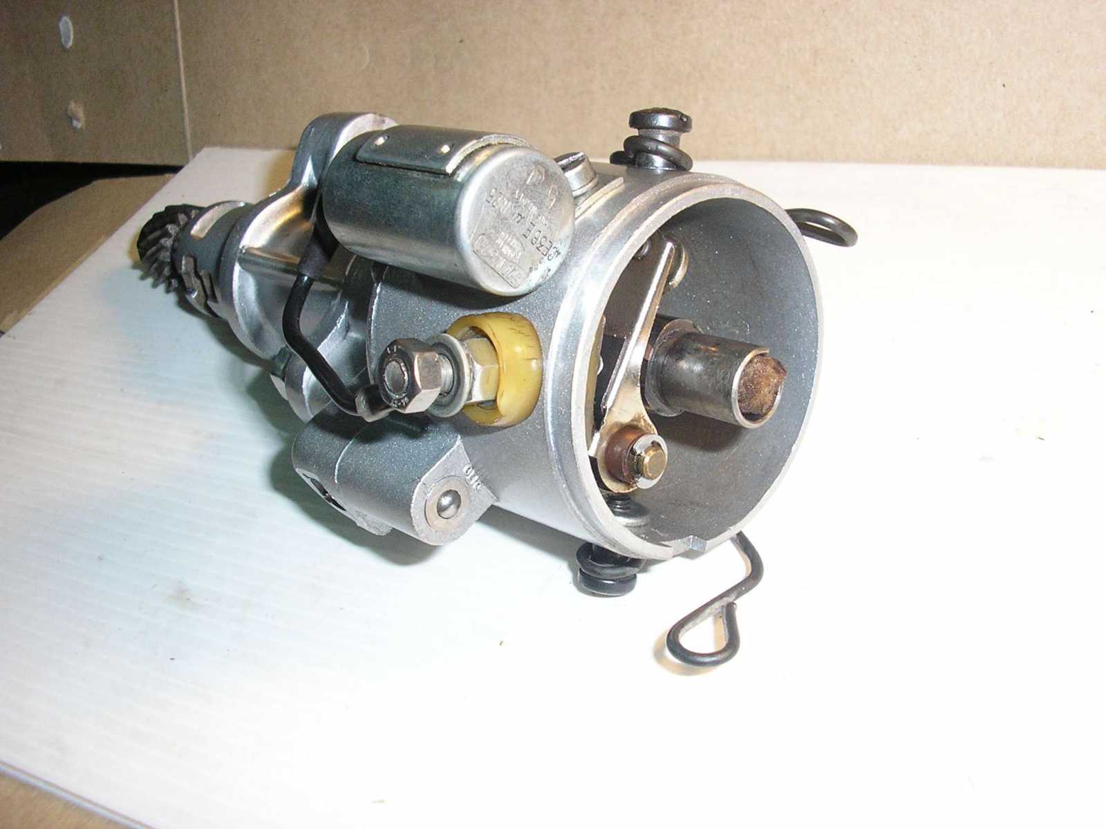

Montato viene così

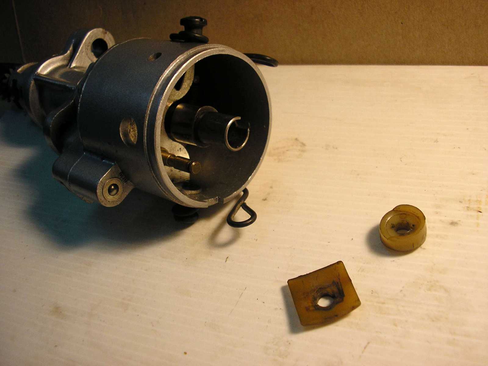

Ora si monta il piattello porta-puntine con le 2 viti che tengono allo stesso tempo anche le 2 mollette per la calotta.
Fate attenzione ai 2 isolanti di plastica, osservate attentamente che non abbiano filature, pena lo “scarico” a massa della corrente e mal funzionamento o addirittura non parte neanche.Abbiamo quasi finito.

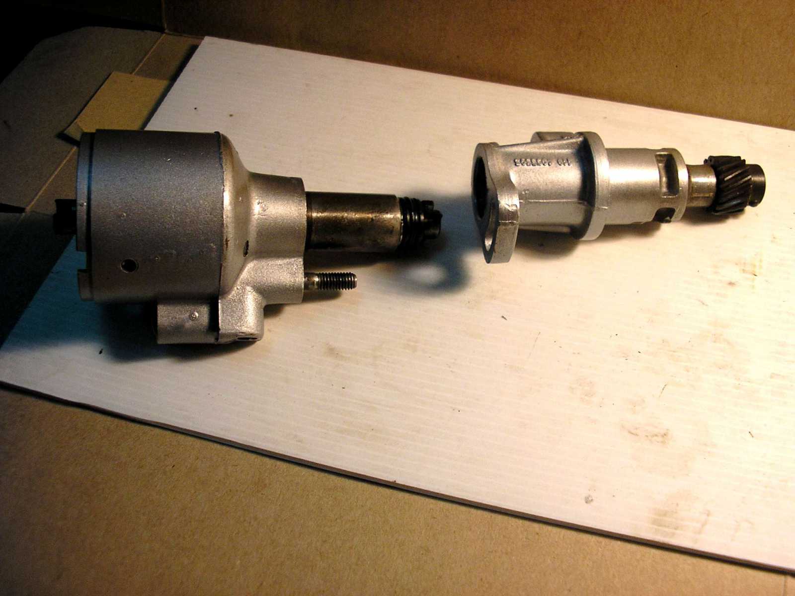

Mettiamo insieme le 2 parti (sempre un filo di grasso in fondo)Avvitiamo il condensatore e montiamo le puntine.
Fate attenzione a non perdere la vite che tiene la parte fissa delle puntine, è da 3,5mm, difficile da trovare.
A questo punto è comodissimo fare la regolazione girando a mano l’alberinoE VOILA’…Sua Maestà lavato e profumato.
Ciao…enrico

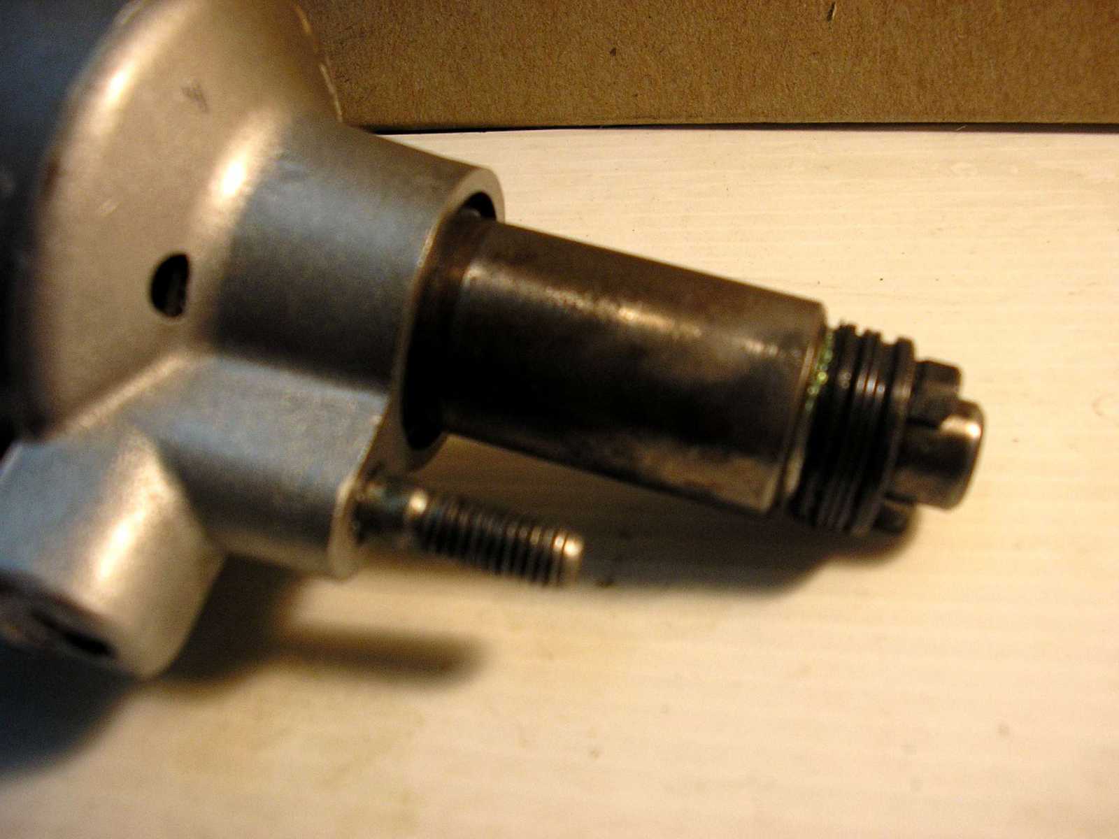

6 Febbraio 2023 alle 15:43 #53455068ragnoPartecipante[quote=”aramis” post=270570]
Adesso dalla parte finale dell’alberino (sotto) rimettiamo le rondelle e la parte con i 2 cunei che andranno a connettersi con l’altra seconda parte. Prima le rondelle poi il perno ed infine quella molla che serve da fermo al perno.[/quote]
Ciao Aramis,
vorrei cortesemente chiederti come togliere i cunei dall’alberino, così che possa sfilarlo dal corpo dello spinterogeno.
Grazie per l’utilissima guida!Edit:
come faccio a togliere (e rimettere!) la molla che blocca il perno. Così è meglio;) -
