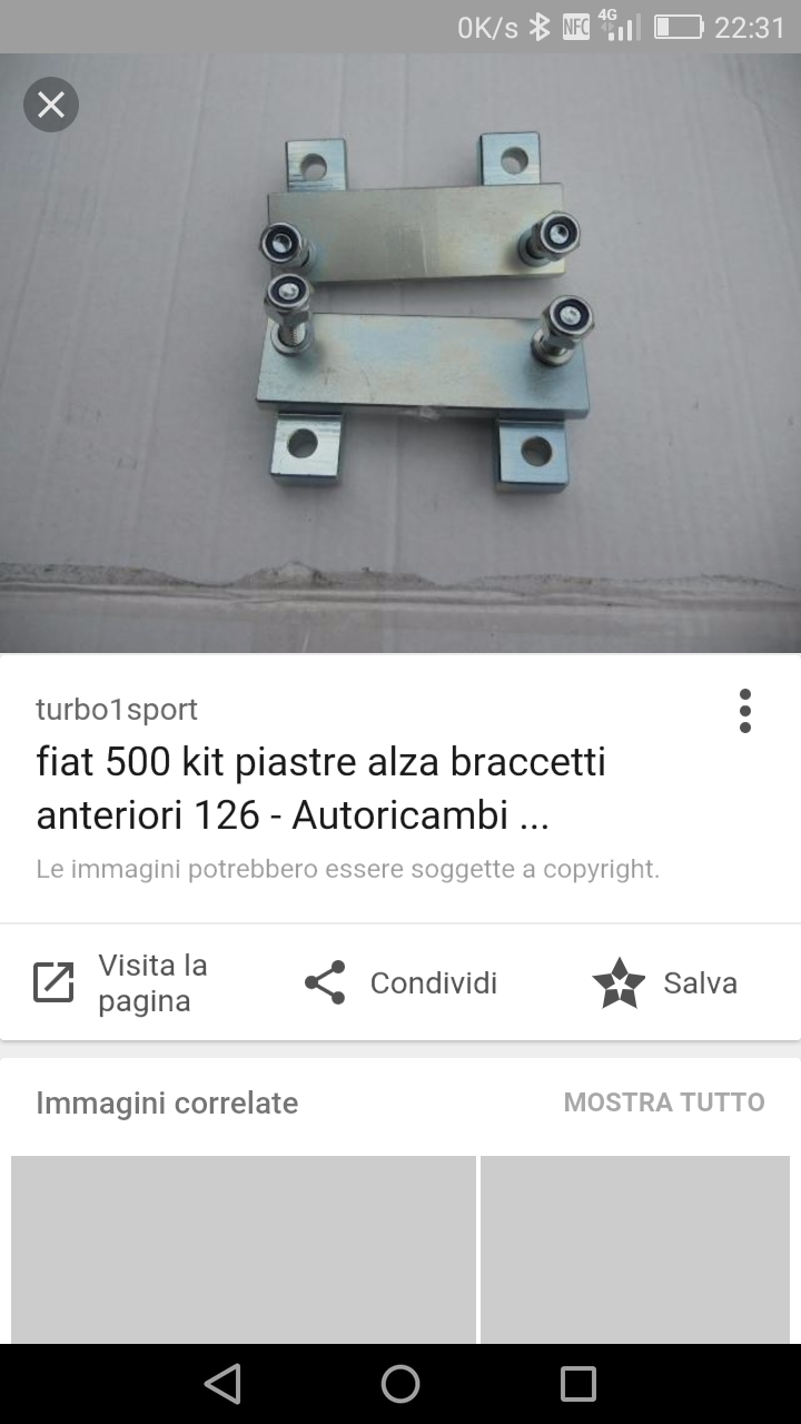

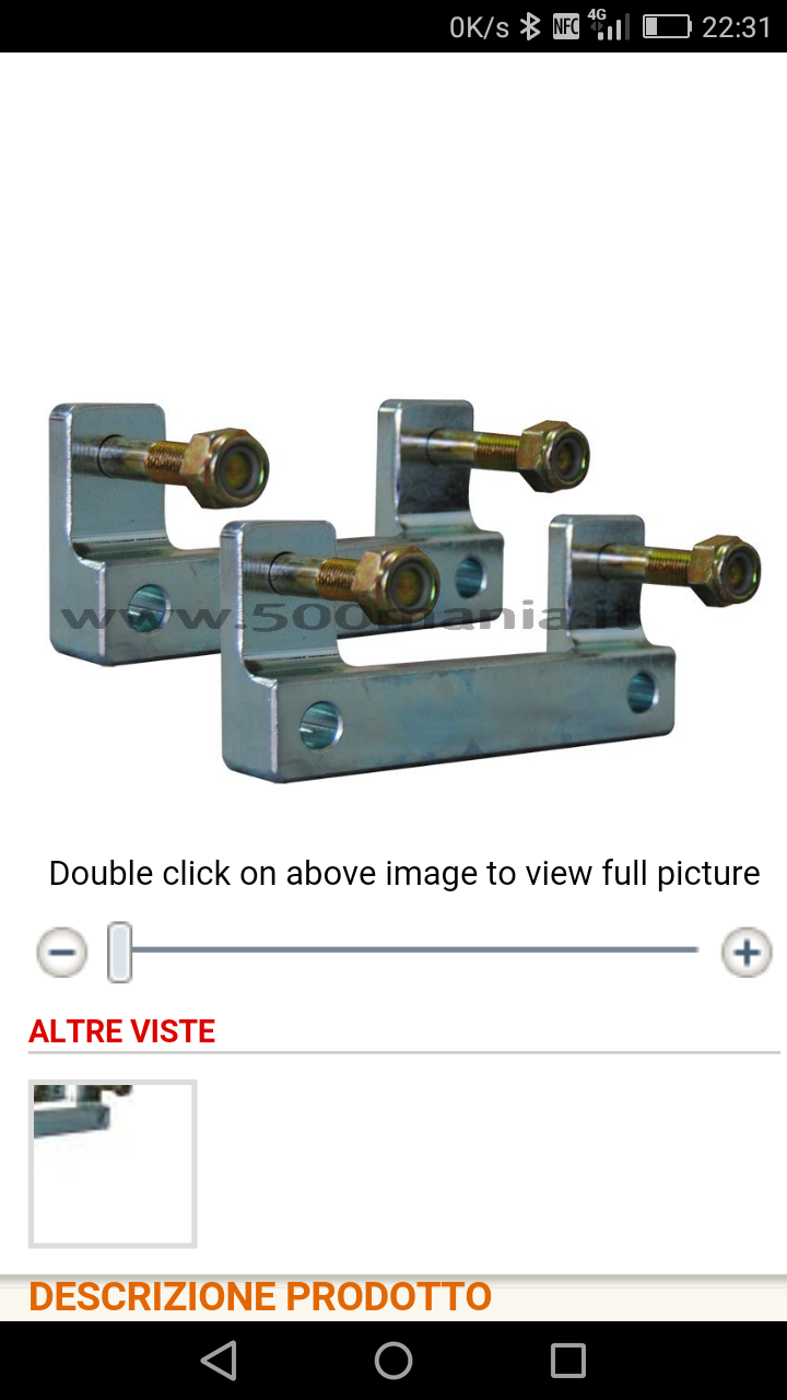

                          Vi chiedo un’altro consiglio, voglio montare le staffe per alzare l’attacco dei braccetti,secondo voi tra queste due staffe.quali sono le migliori?
                          Oppure

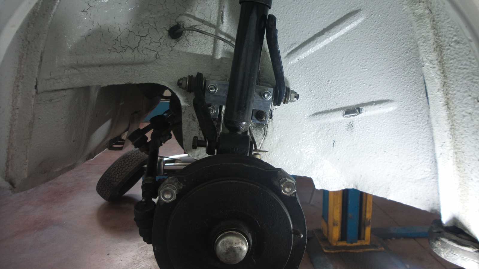

                            Ciao. Saresti in grado di postare una foto delle staffe montate? Sto litigando col meccanico perché non trova la soluzione giusta; abbiamo montato le staffe sugli spessori conici: se i braccetti li fissiamo tra il telaio e la staffa la campanatura sembra / , se li fissiamo in esterno sembra /. Mah.

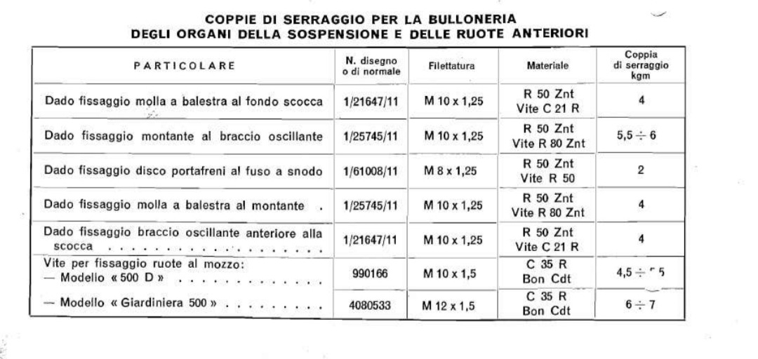

                                [quote=”AndreaO” post=394047]
                                magari sapete anche la coppia di serraggio?[/quote]
                                Se può essrre utile 😉
                                Mi permetto di dirti che la messa a punto dell’avantreno non è di così immediata e facile riuscita.
                                Ti consiglio di provare con la funzione “CERCA”, l’argomento è gia stato ampiamente trattato.

                                  [quote=”AndreaO” post=394035]Ciao. Saresti in grado di postare una foto delle staffe montate? Sto litigando col meccanico perché non trova la soluzione giusta; abbiamo montato le staffe sugli spessori conici: se i braccetti li fissiamo tra il telaio e la staffa la campanatura sembra / , se li fissiamo in esterno sembra /. Mah.[/quote]
                                  ciao. Hai scritto più o meno lo stesso post in 3 topic differenti….per un buon utilizzo del forum e per non sparpagliare le risposte sarebbe da evitare se si può. Una volta scritto se qualcuno ti sa rispondere e consigliare lo fa comunque. Qui siamo tra appassionati sempre disposti a dare una mano.
                                  Il precarico va sempre fatto, che sia una balestra di serie o meno se no la balestra, che è una molla a tutti gli effetti , fa fatica a far ritornare l’ammortizzatore in posizione zero( intesa come altezza standard ) . D’altra parte era scritto anche nei manuali fiat quindi direi che ci si può fidare. Per le staffe , se son fatte come le tue, è normale che ti trovi questo problema . io non le monto e la macchina, una volta trovato il giusto setting tra camanatura e convergenza va bene . se dovessi decidere comunque sposterei i perni di fissaggio sulla carrozzeria piuttosto . Parere puramente personale….
                                  e la mia è bassettina….
