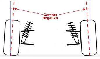

          Alzando i manici di valigia si cerca di riportare il triangolo della sospensione alle giuste quote, questo dopo aver montato una balestra con occhielli rovesciati. Naturalmente ogni volta che si modifica un elemento della sospensione o della tiranteria, bisogna rifare la convergenza. Le ruote con piastra montata ti rimanevano così / oppure così / ?

              #360578
                Cosi?
                O così?
                #360584
                filippo89
                  camber positivo

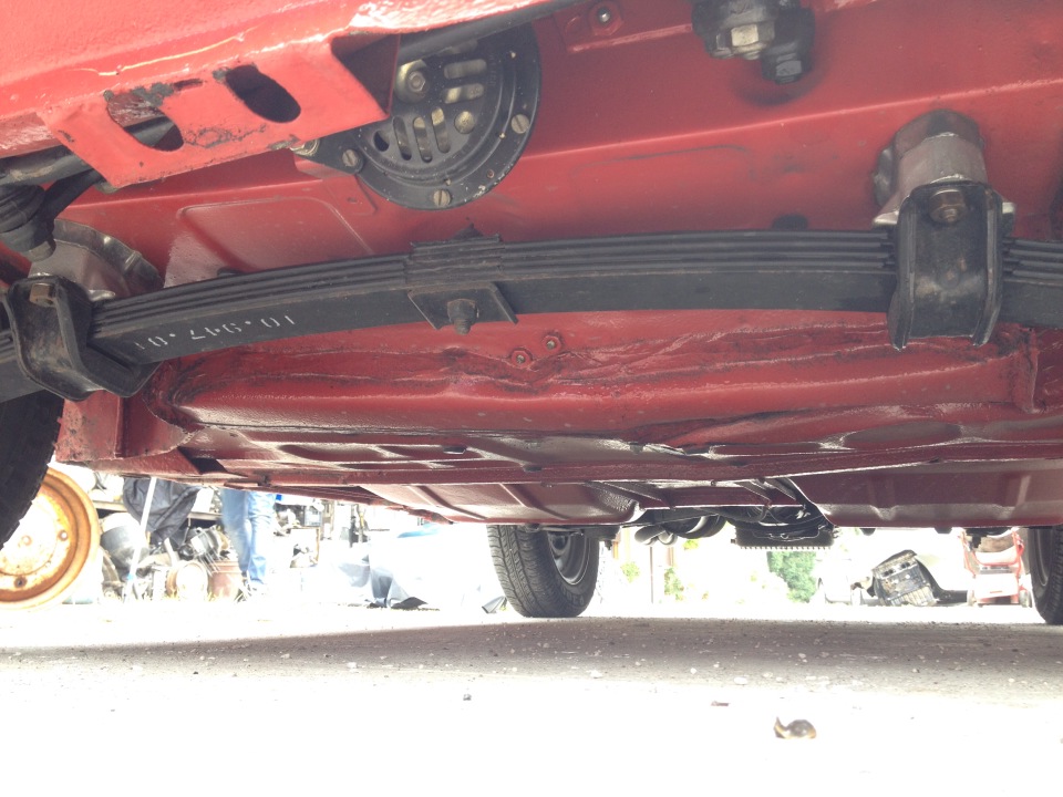

                                #361220
                                500 TV
                                  Ciao a tutti.
                                  Nei giorni scorsi ho incontrato un signore che correva in pista con le 500 negli anni 70 il quale mi ha detto che tra le modifiche per abbassare la 500 all’anteriore si usava mettere uno spessore per tra il telaio e la semiflangia che tiene collegata la balestra al telaio come foto allegata.
                                  Qualcuno sa di questa modifica ?
