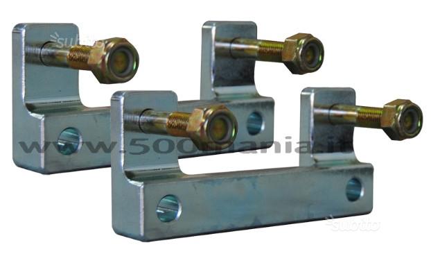

      Credo si riferiscano a delle staffe create per alzare i cosiddetti manici di valigia.

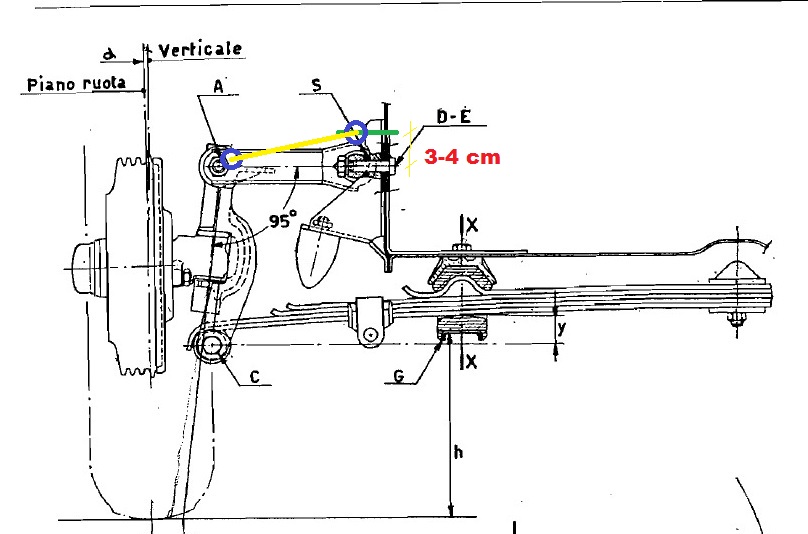

          Penso tu ti riferisca a queste staffe.
          Servono per alzare i braccetti anteriori senza forare la carrozzeria, ne parlammo tempo fa e Maxeliano postò questo schema.

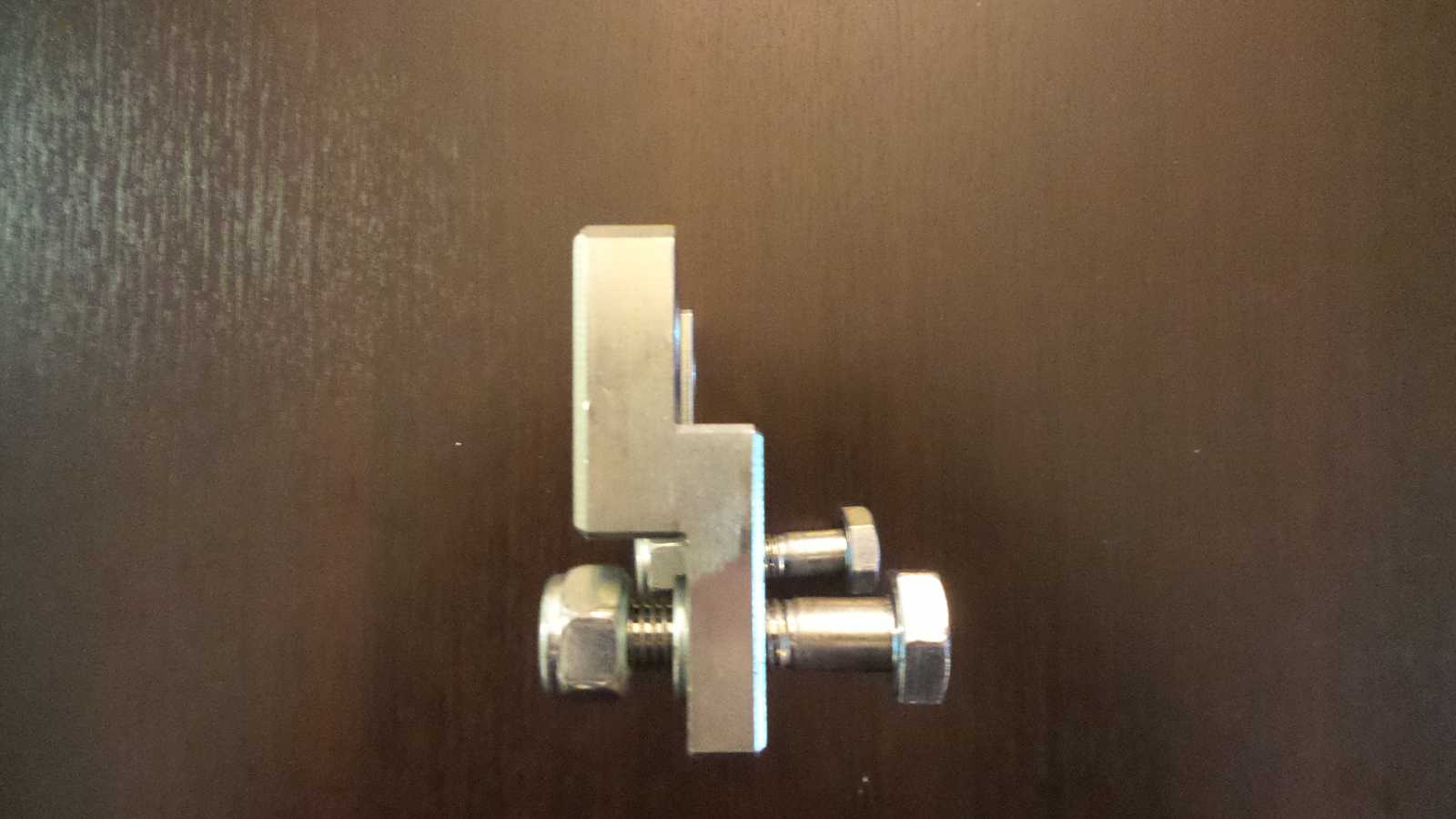

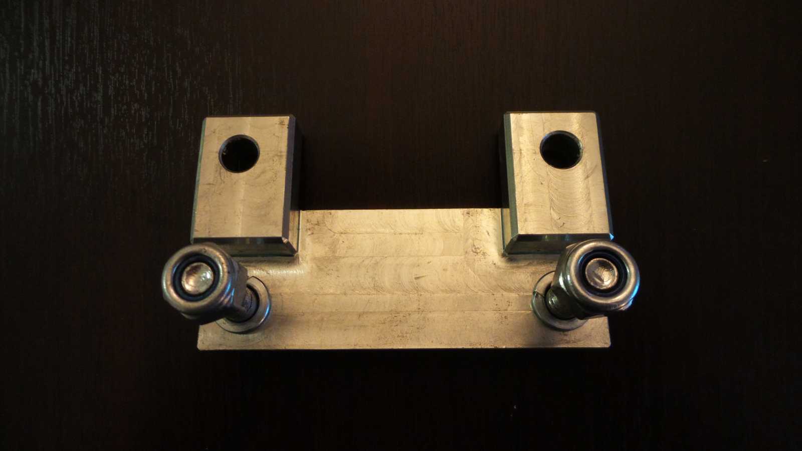

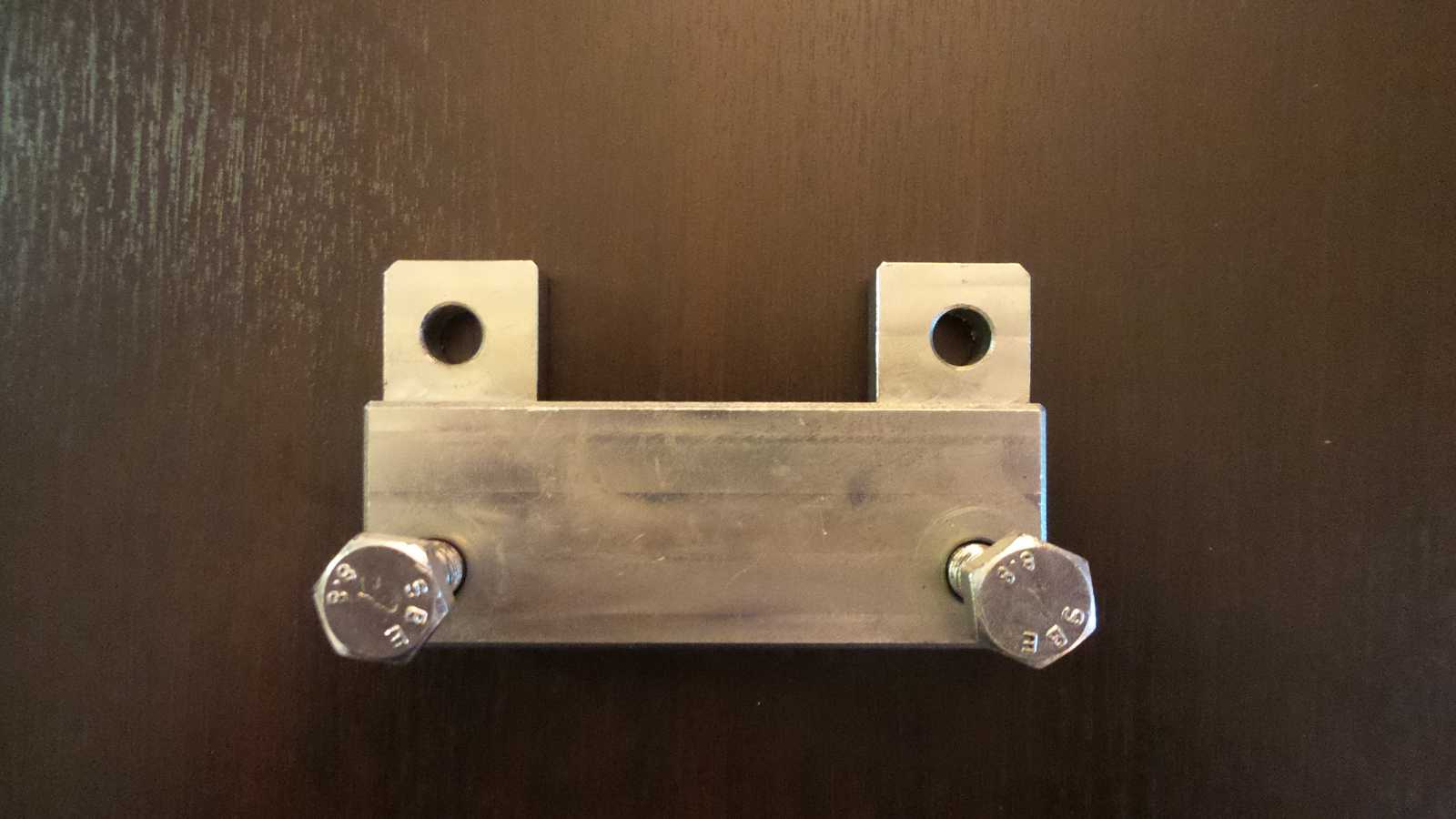

                          Ciao a tutti.
                          Ho acquistato questi distanziali per sistemare l’assetto anteriore della mia 500 avento messo una balestra a 6 fogli e a occhi rovesciati.
                          Tra le varie foto in allegato qualcuno mi può indicare da che parte o in che modo devono essere fissati al telaio ?
                          I distanziali a cono in alluminio vanno tolti o restano fissati sul telaio ?
                          Attendo vostre info.
