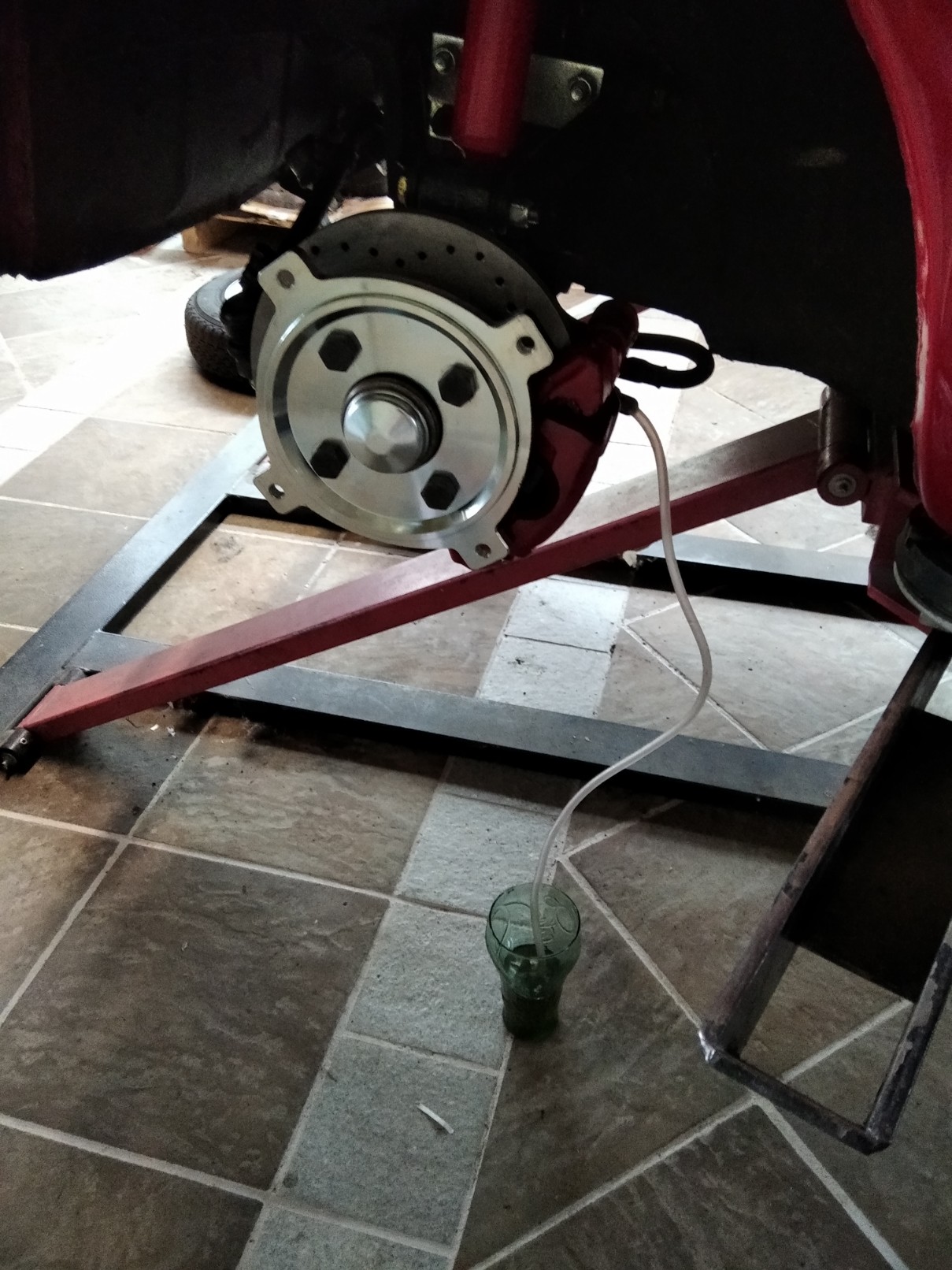

          Leggevo del metodo del signor Nocciolinaabarth Senior e mi sono ricordato di aver già letto qualcosa del genere.
          Funzione “cerca” e via, il buon Tenani ci racconta come fare.
          https://www.500clubitalia.it/forum/22-meccanica/193032-spurgo-freni#193494
          #480731
          nocciolinaabarth
            Grazie mille, si si è proprio come faceva lui, purtroppo sono passati molti anni e neanche lui si ricordava più bene come lo faceva, ma cmq credo di aver capito, alla fine quel poco di olio dentro alla bottiglia ha la funzione di non ritorno per non far entrare aria, nel weekend provo e vi aggiorno
            #480852
            nocciolinaabarth
              Spurgo freni fatto da solo con il metodo semplicissimo del tubicino immerso nell’olio, cambiato tutto l’olio e spurgato perfettamente, frenj perfetti
              Davvero semplice
              #480853
              nocciolinaabarth
                Davvero semplice

                            Come faceva il tuo Papà è corretto.
