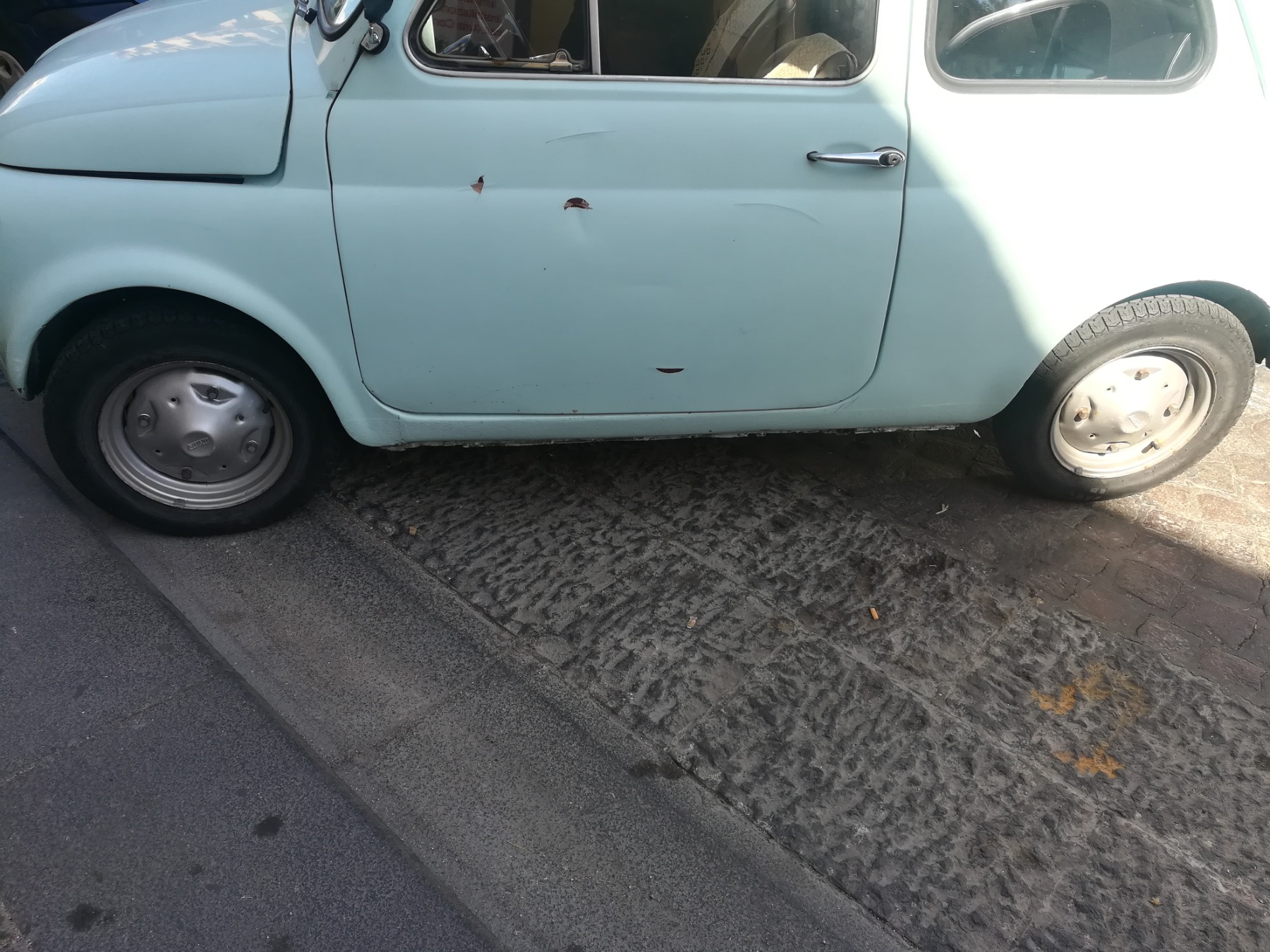

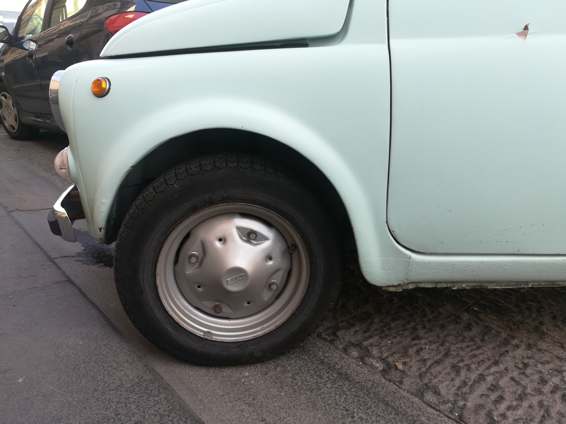

        visto meglio ora le foto, pneumatici del 2005 ! da cambiare assolutamente.
        sul mio libretto non è trascritta nessuna misura, monto le 145 e dopo procedo all omologazione? l assetto dovrebbe essere originale mai ribassato.
        145/70 12 quindi dovrebbero poter andare tranquillamente.
        mi conviene montare quelle allora ?

                        Ecco qui una panoramica laterale, non credo sia assetto particolare o sbaglio?
                        penso possano andare tranquillamente le 145

                        #473803
                          Penso che puoi andare tranquillo.
