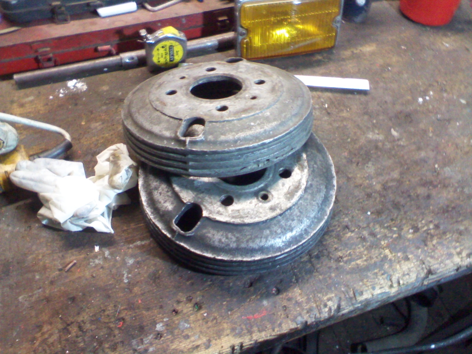

        Ma qui dove abito io non c’é nessuno che rettifica i tamburi e maggiora le ganasce, i tamburi li devo portare da chi fa solo le rettifiche alle testate ecc… poi le ganasce é un pò un problema da spessorare o da far rifare! potrei avere qualche foto del registro? e in base a cosa mi devo regolare per registrare le ganasce precise?

          Ciao, andiamo per ordine, prima di fare necessariamente tornire i tamburi falli misurare se sono effettivamente storti, se poi sono montati dietro anche se sono un po eccentrici nemmeno te ne accorgi, le ganasce che trovi in commercio sono sufficiente spesse e poi con il fatto che la giardinetta e registrabile riduce il problema. Nelle foto che ti ho inviato ieri sera si vede il registro, è quel esagono da 17. Una volta che hai rimontato tutto e portatao l’eccentrico del registro a 0, (Vedi la foto con le ganasce montate)porta la parte più grossa per entrambi i registri rivolti verso il mozzo, monta il tamburo, agendo con la chiave sul registro porti le ganasce a contatto con il tamburo sino a bloccarlo a questo punto torna indietro poco per volta sino a che inizia a gira senza sforzo, stessa operazione per gli altri registri. Esegui lo spurgo e monta le ruote, fai un giro facendo alcune frenate per centrare le ganasce e ripeti l’operazione di registro. Ti e chiaro? Buon lavoro

            I fori non sono per la ventilazione, ma per vedere senza smontare tutto lo spessore delle ganasce, ci mancherebbe che una vettura che va a 80 chilometri necessiti di una ventilazione dei tamburi

              però i tamburi della giardiniera hanno quelle specie di alette invece quelli delle altre 500 no! Comunque appena ci metto mano e ti faccio sapere come va!

                Questa é la situazione di quello che perde ossia il sinistro!
                [attachment:1]C:fakepathP111112001.jpg[/attachment]
                [attachment:2]C:fakepathP111112002.jpg[/attachment]
