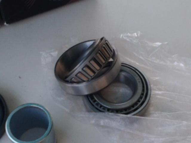

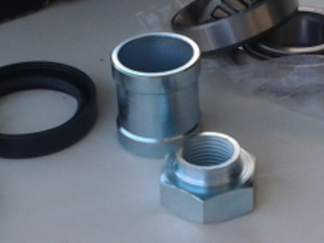

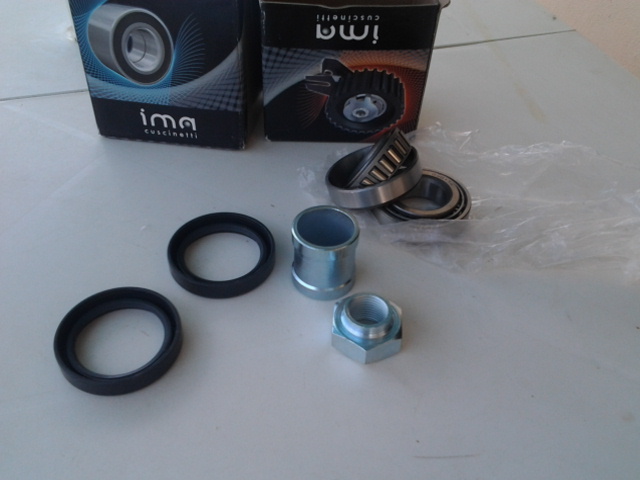

                      Ieri pomeriggio o cambiato i tamburi anteriori e cuscinetti però o guardato bene le foto e vi. Devo dire che io non ho trovato i siger e li o montati come erano prima cioè senza siger
                      I cuscinetti nuovi non li avevano dentro la scatola
                      Che mi dite…….? Li devo mettere x forsa? E i corteco di che diametro sono?

                            Record Monza
                              A cosa servono i seger presenti nel tamburo ? Se non si montano che problemi si possono riscontrare ?
                              #343768
                              Chiuritusu
                                A distanziate il paragrasso, o parapolvere, dal cuscinetto e per farlo lavorare sul collo… ove fa tenuta e lavora…
                                #343783
                                  Veramente neanche nella mia c’erano questi corteco o seeger……
