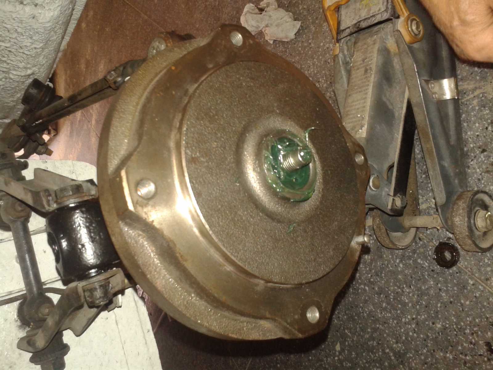

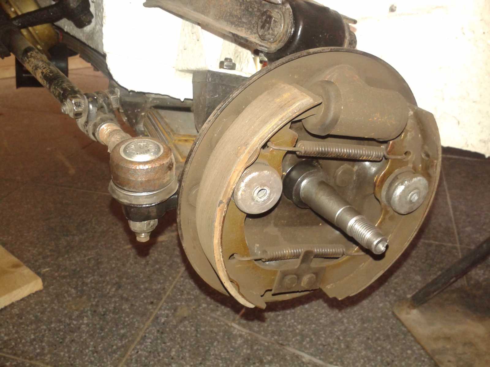

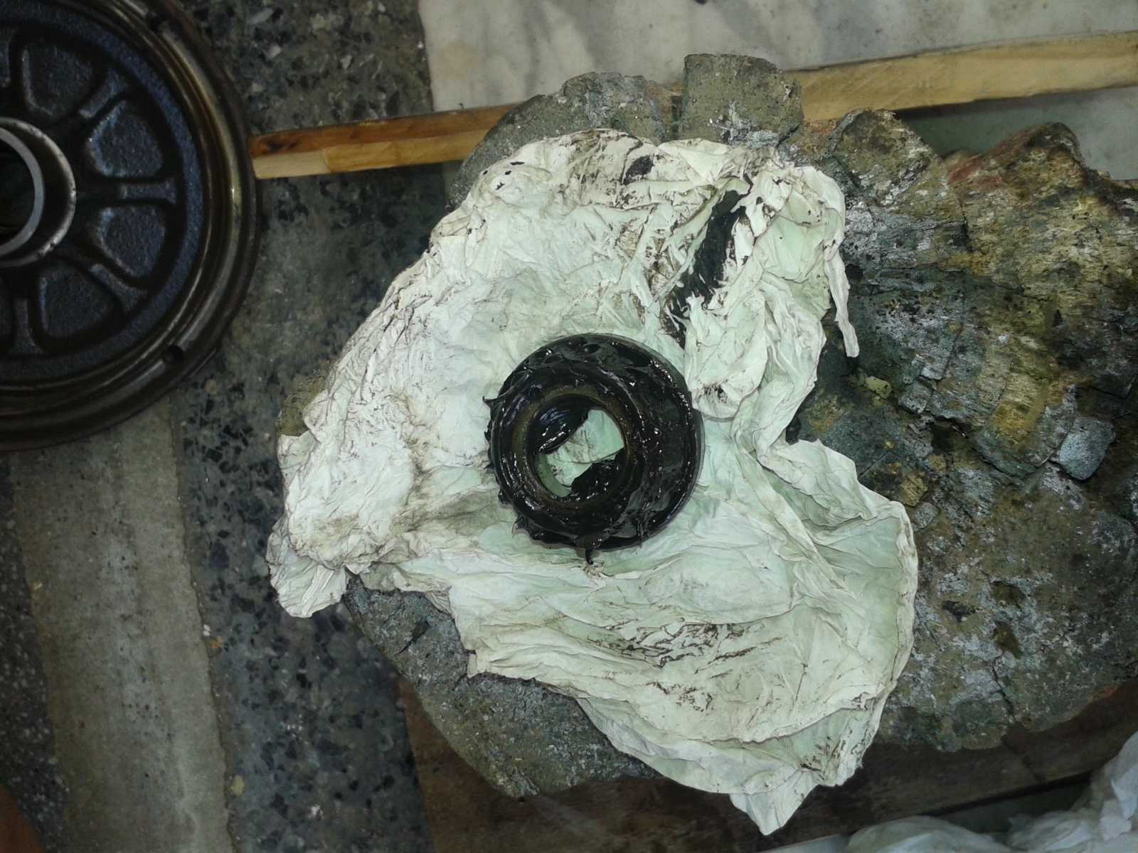

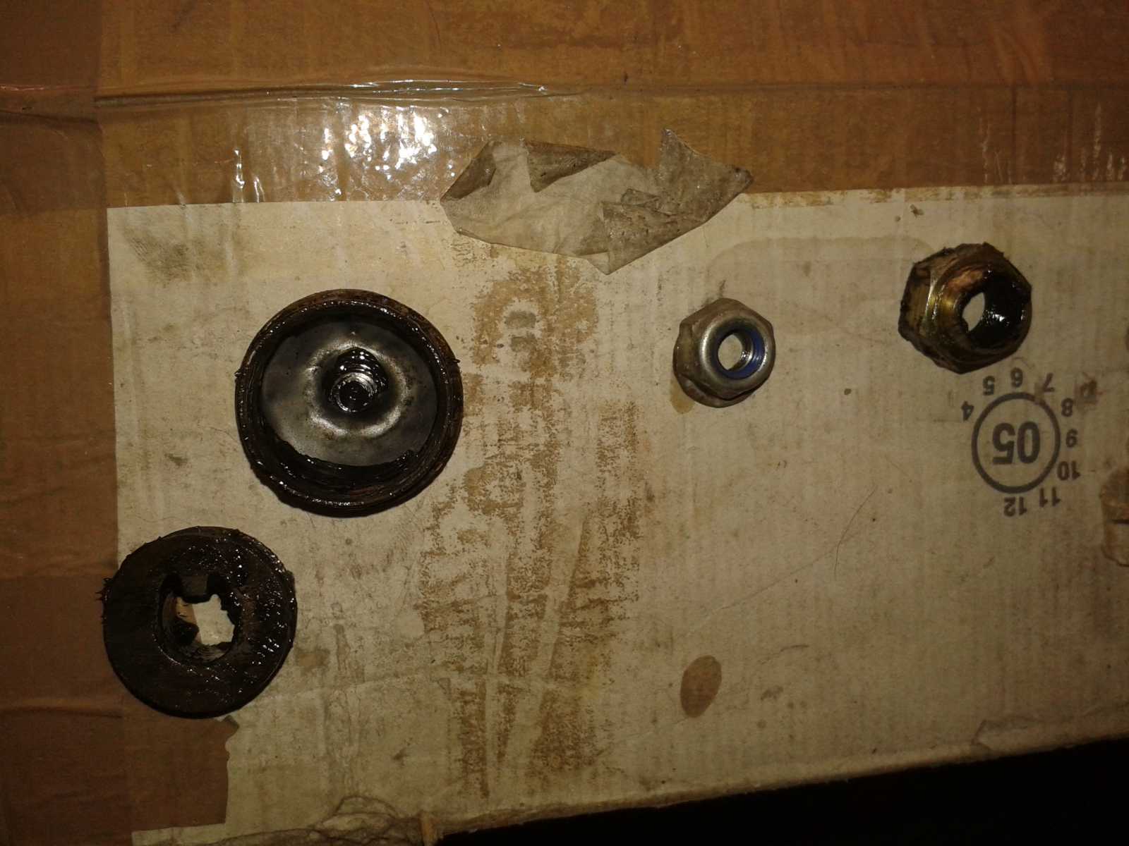

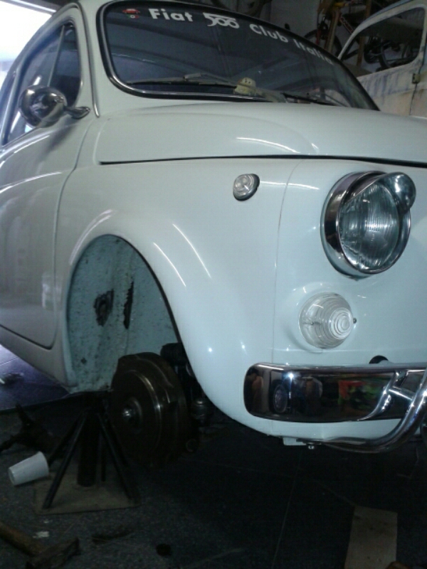

      Togliere la coppetta tieni grasso con un cacciavite piatto…
      Svitare il dado da 22… nella ruota destra fare attenzione al dado che è sinistro.
      Togliere la rondella col dente aiutandosi con due cacciavite piatto.
      Fare attenzione al mezzo cuscinetto anteriore a ruĺli che sarà libero.
      Estrarre il tamburo dalla sede…

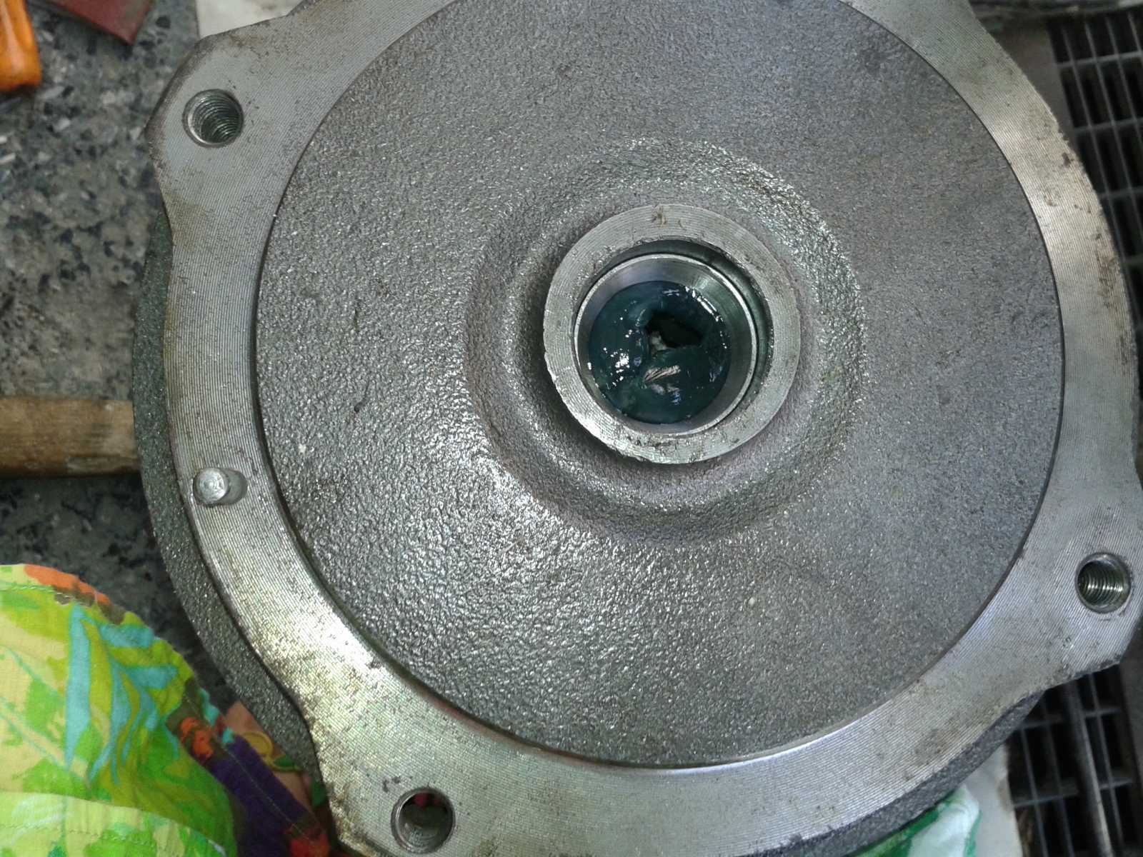

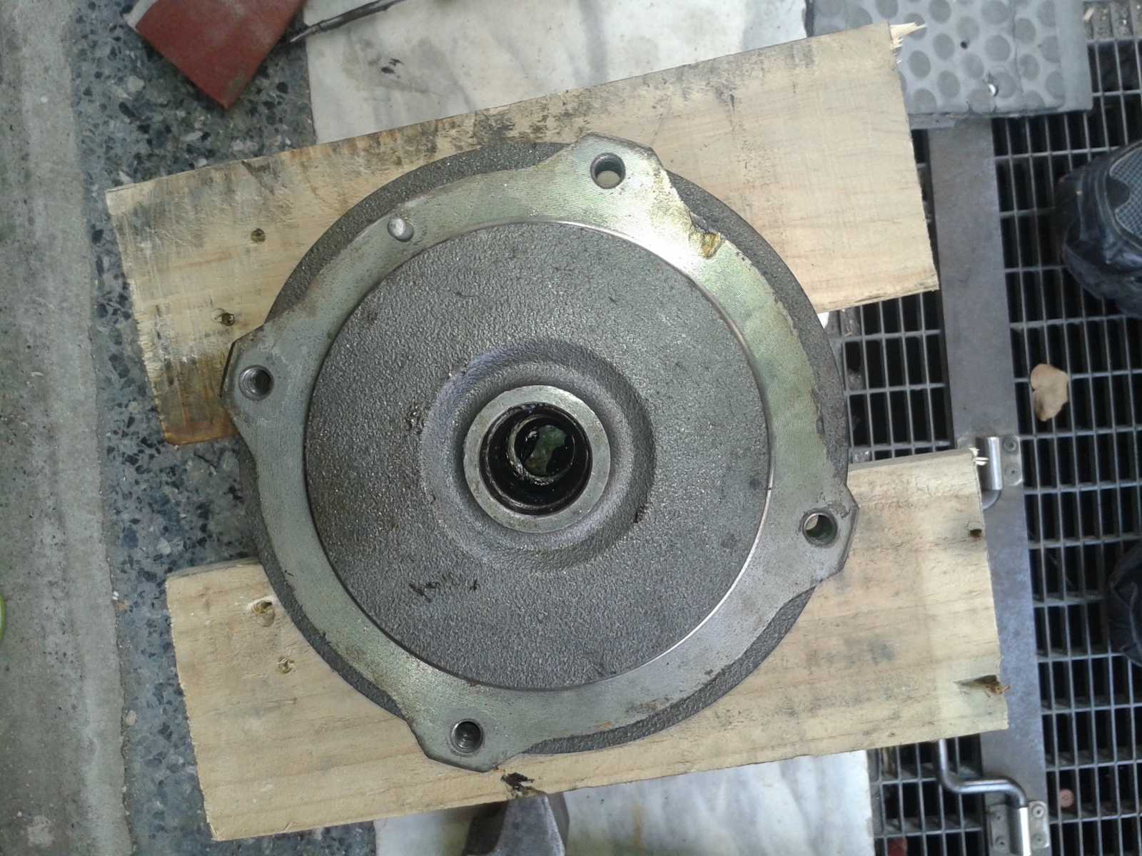

      #340656
      meury

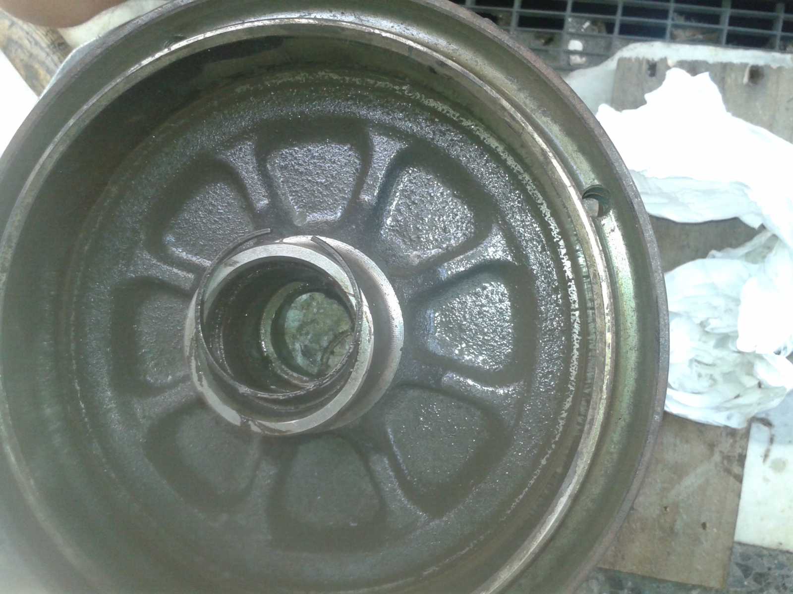

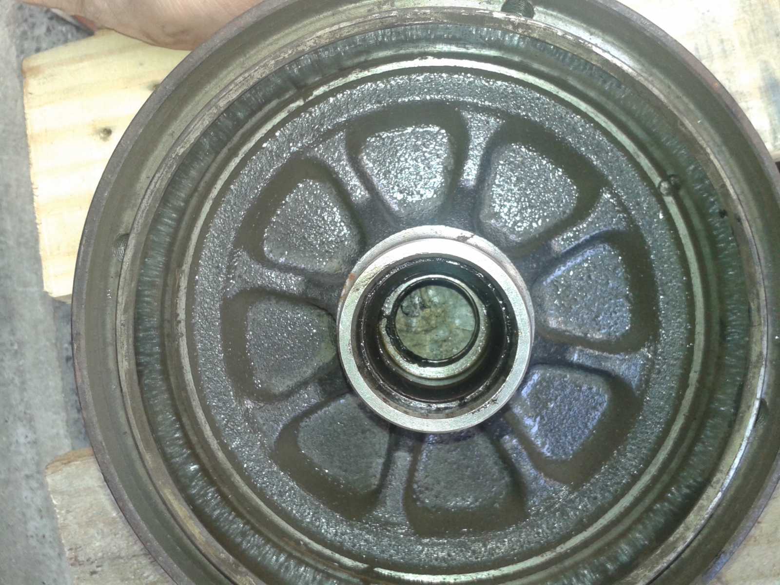

        Appoggiare il tamburo su un piano, ma con un vuoto al centro.
        Io mi son messo su un bel ceppo in legno, e due tavolette sempre in legno per creare il vuoto al centro.
        Sul legno le martellate vengono smorzare e l’udito ringrazia.

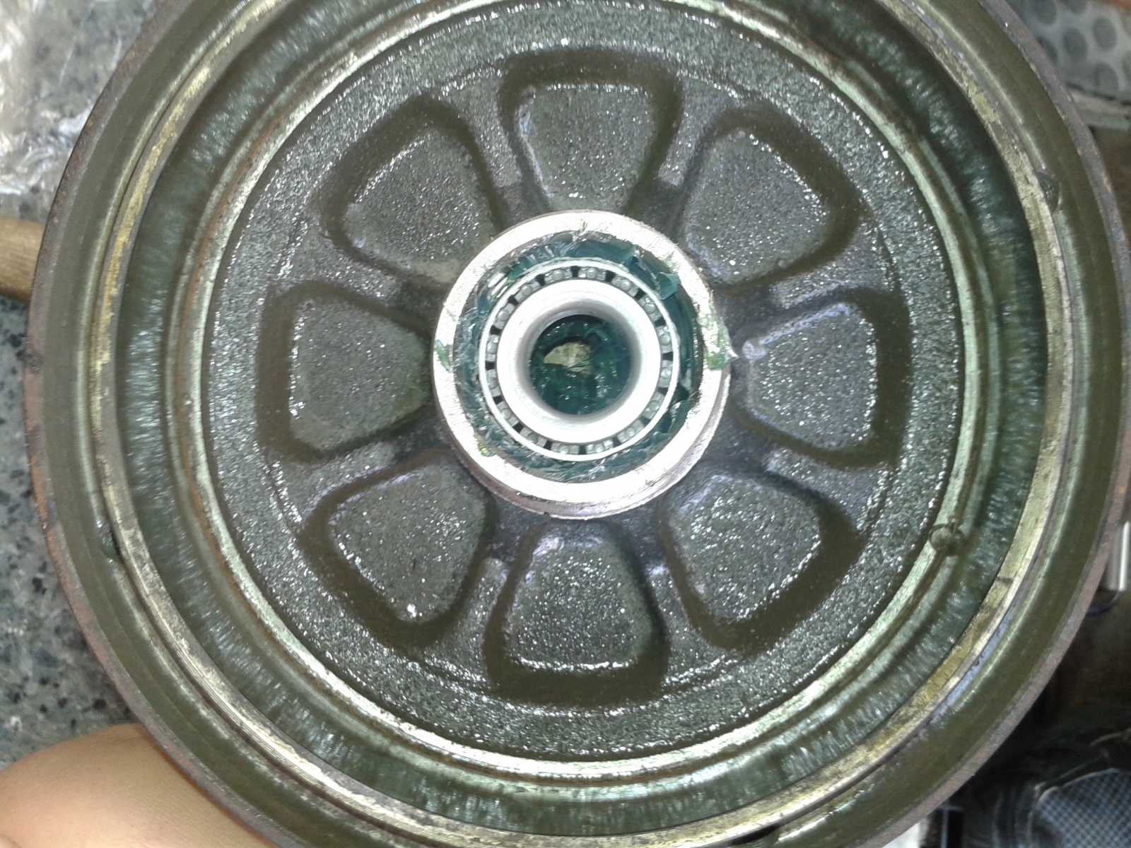

        #340659
        meury

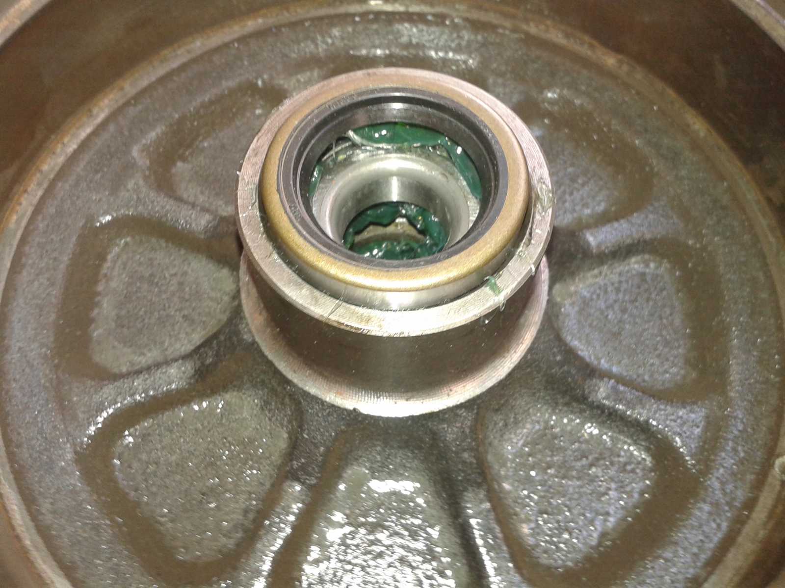

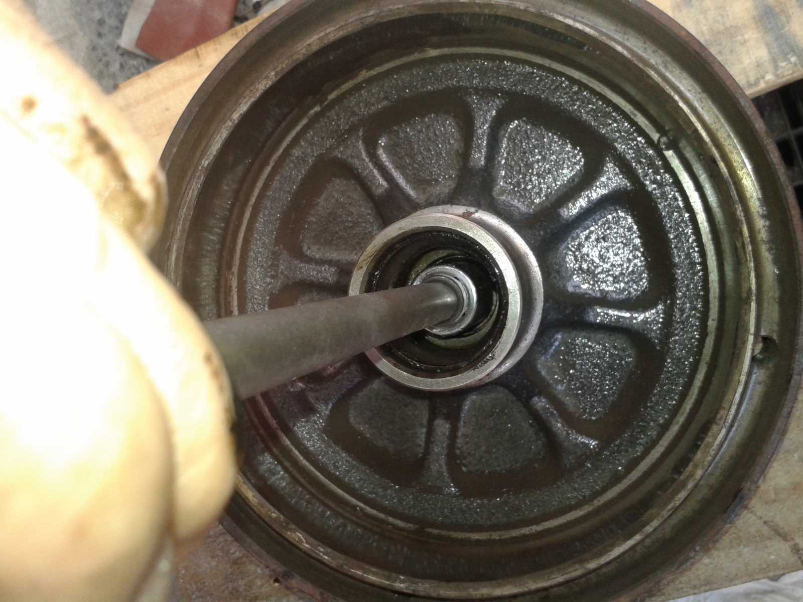

          Capovolgere il tamburo inserire il bussolotto da 19 innestato su una prolunga all’interno della sede del cuscinetto…
          Aiutandosi con un bel martello pesante, dare un paio di colpi, e la base del cuscinetto anteriore uscirà dalla sede.
          #340662
          meury
            Per il cuscinetto posteriore il lavoro è un pochino più impegnativo…
            Togliere il corteco, il seeger o meglio una rondella spezzata… aiutandosi con un cacciavite piatto…
            #340663

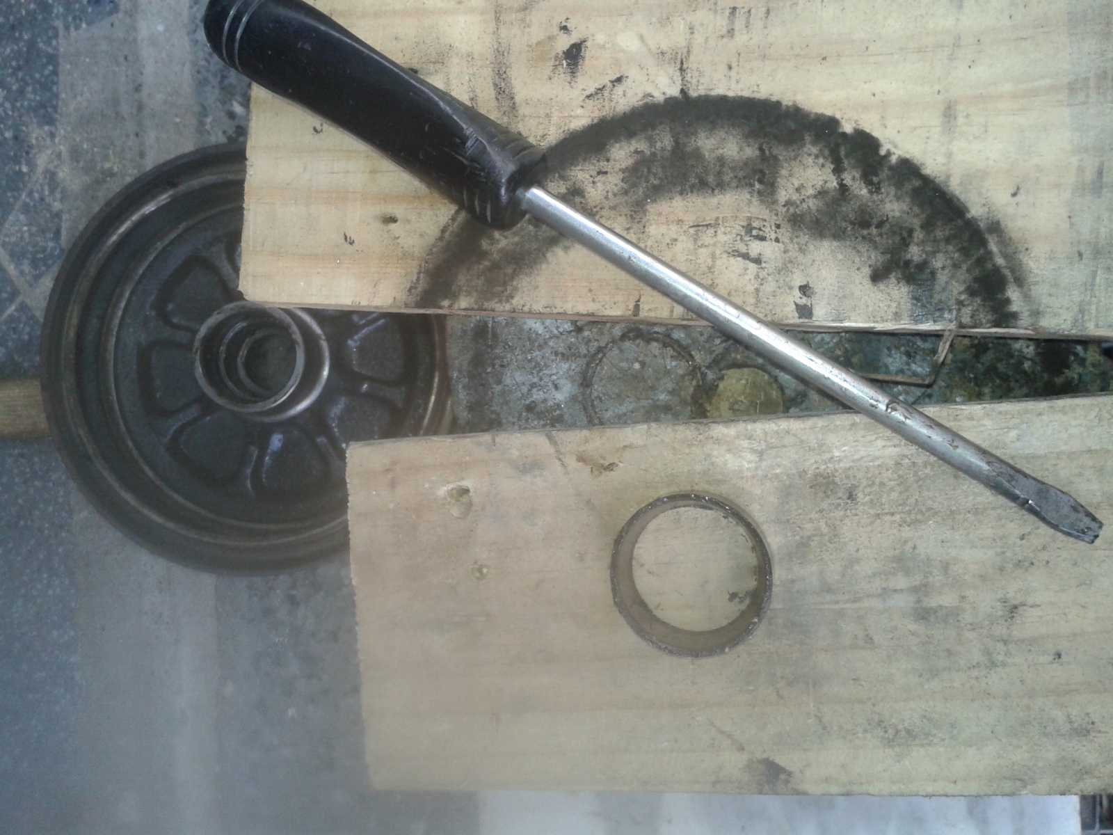

              meury

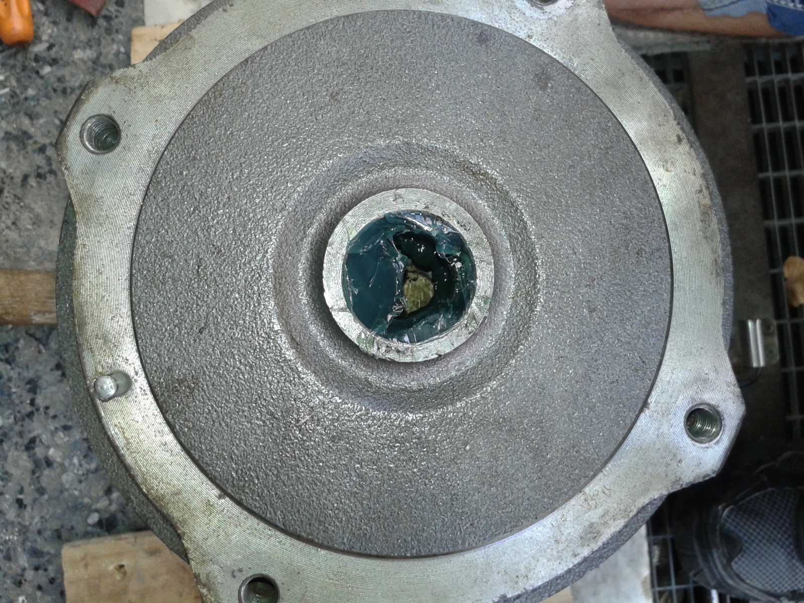

                A questo punto girare il tamburo e con l’aiuto di un cacciavite grosso piatto colpire la sede del cuscinetto posteriore…

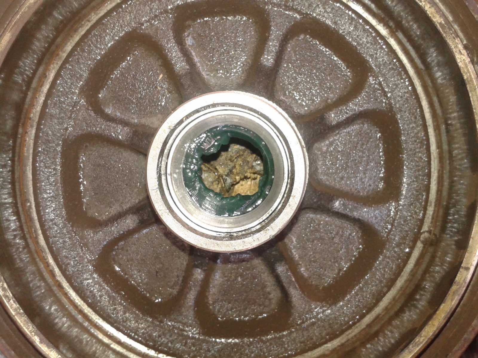

                    Ora arriva il momento di pulire il tamburo dal vecchio grasso…
                    Mettere i nuovi cuscinetti con il nuovo grasso…
                    mettere il grasso nrlla sede del cuscinetto posteriore…
                    Appoggiare la base del cuscinetto appoggiarsi sopra un bussolotto da 32 e spingere fini a fondo la base del cuscinetto…

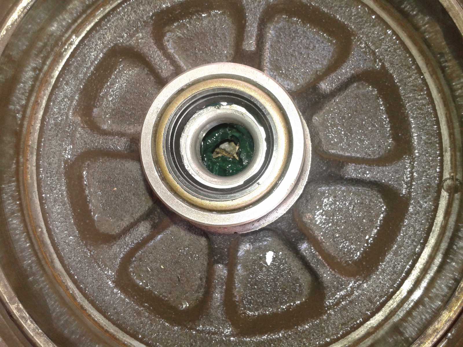

                        Per il cuscinetto anteriore… mettere il grasso nuovo sulla sede… Inserire la base del cuscinetto e spingerla sino in fondo con un bussolotto da 24… 25 forse è meglio ma non ne avevo a diposizione…
                        #340678
                        meury
                          Inserire l’altra parte dì cuscinetto a rulli…
                          Riempire di grasso fino all’orlo…
                          Montare il tamburo sul mozzo, iserirela rondella col dente, avvitare il dado è ricordarsi di piegarlo nell’incavo del mozzo, mettere la coppetta piena di grasso e montare la ruota.
