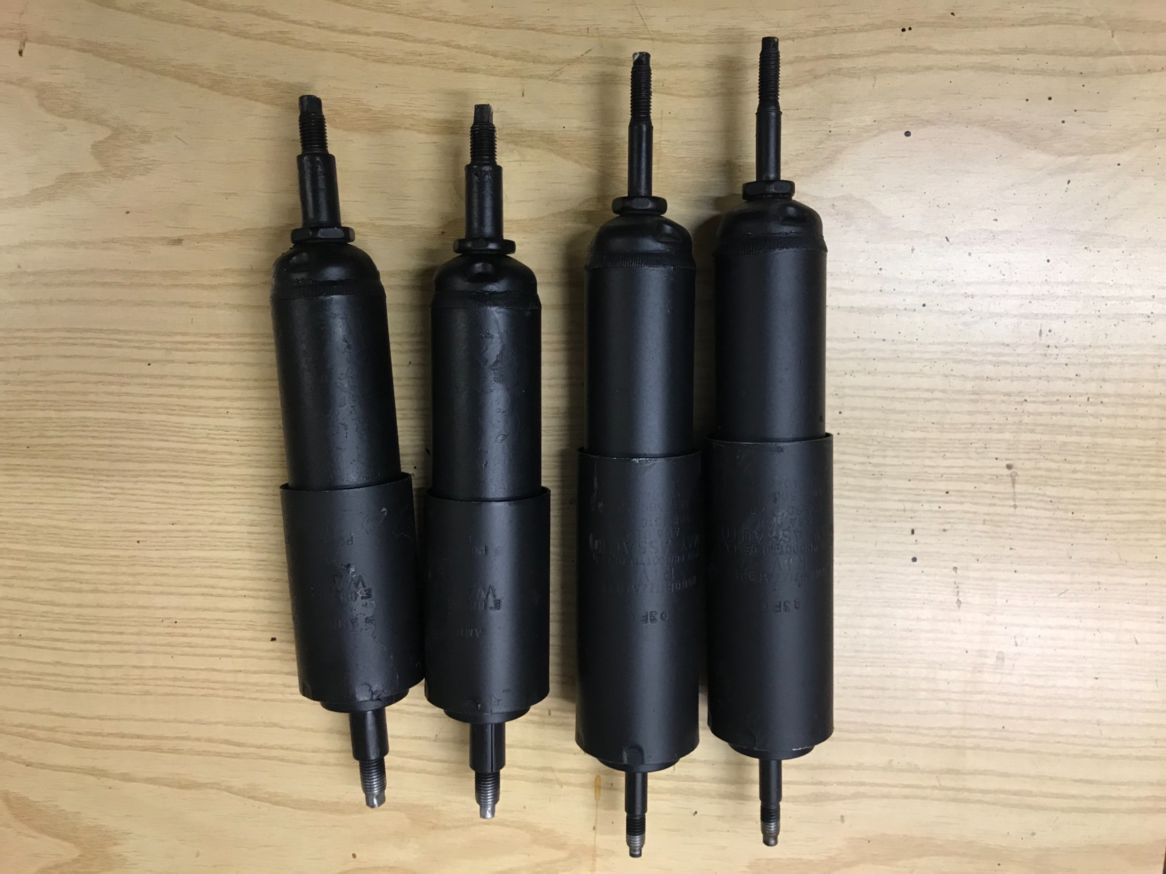

                        Oggi ritiro ammortizzatori R I V, rigenerati e montaggio.
                        Il signore anziano che ha effettuato il lavoro, mi ha detto che i posteriori li ha trasformati a doppio effetto. B75F1B9A-FF5E-4AE8-B7A3-5713C5057C82.jpeg EE48019F-AF85-4488-A2D5-708FBA209978.jpeg ABED9C4B-A944-4D84-AB24-8015BD05A2FF.jpeg
                        #499340
                          Ah. Erano ad effetto semplice i RIV?
                          #499343
                          rag49
                            Non me ne intendo a riguardo, secondo te dovrebbero già esserlo?
                            #499349
                              Mah. Non saprei dire in wuegli anni come erano. In tutti i casi meglio che siano a doppio effetto.
