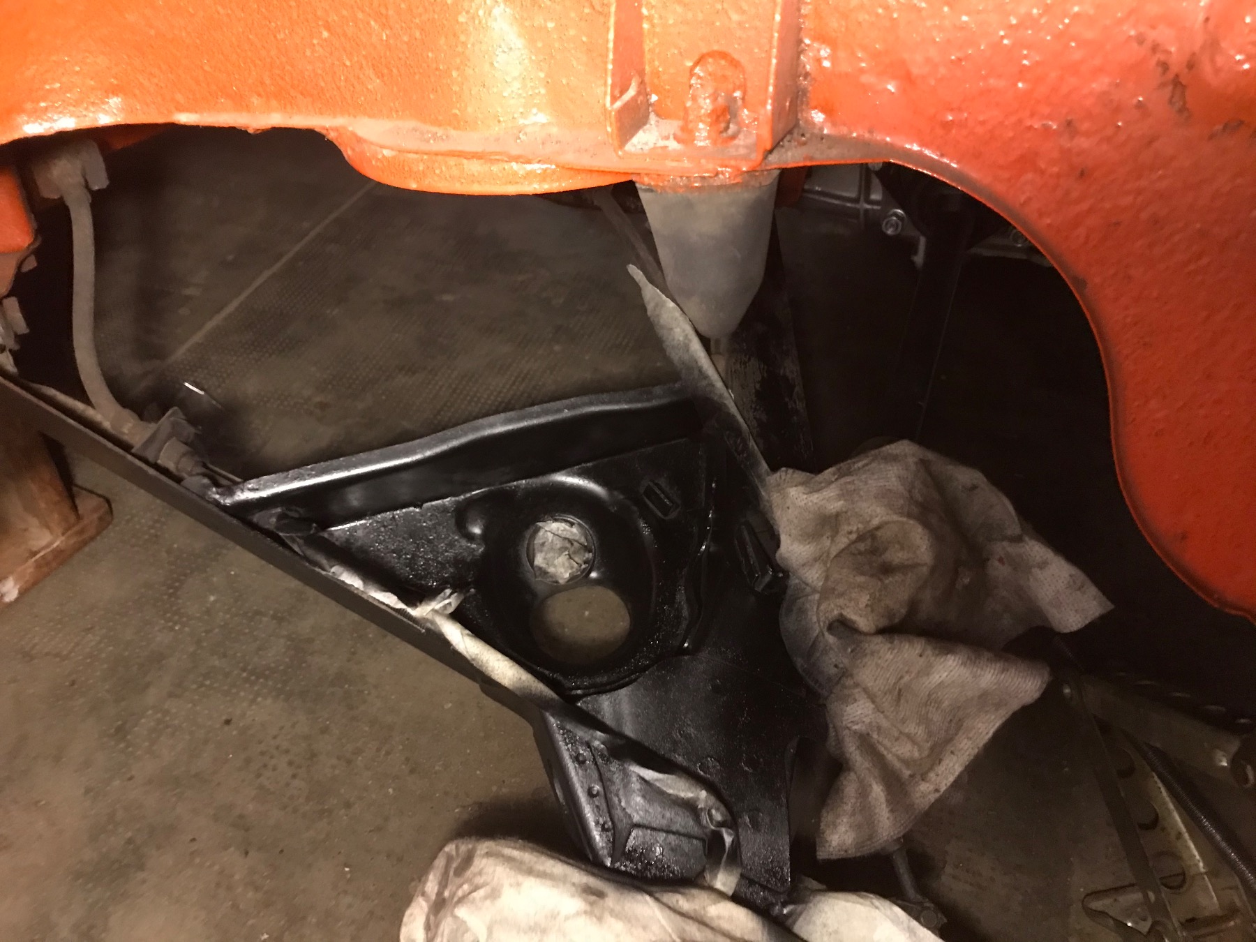

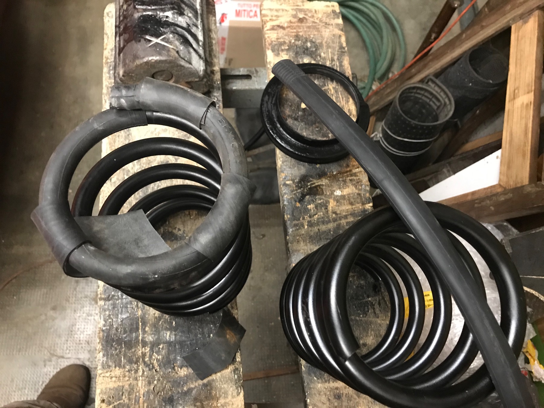

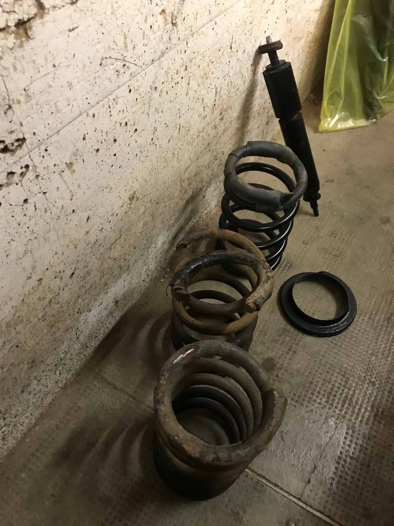

            Oggi sono arrivate le molle nuove, ho smontato le vecchie molle, scodellini e ammortizzatori , ho pulito il tutto e verniciato.
            Utilizzando uno spezzone di camera d’aria di una bici da corsa ho rivestito l’anello di appoggio della molla.

              Come resistenza era meglio un tubo di gomma. La camera d’aria non so che resistenza ha nel tempo essendo sottile. Però magari va bene uguale. Io non ho mai messo nulla e rumore non ne fa …..
              #478915
              rag49
                Le vecchie molle hanno un rivestimento di tubo penso in pvc con spessore come la camera d´aria, dalla foto si vede ho creato anche delle zone un po´rinforzate, spero mantengano.
                Ho tentato di infilare il tubo di gomma telato ma non riuscivo nonostante l´utilizzo del sapone liquido

                  Per quanto riguarda gli ammortizzatori ho preferito lasciarli sono RIV magari un domani provo a rigenerarli conviene?
                  #478917
                    Beh. Il fatto che convenga o no dipende dai costi. Il vantaggio di farlo rigenerare potrebbe esser quello di farli tarare più rigidi o se hai assetto abbassato fare accorciare lo stelo. Magari quando sarà il momento fai dei preventivi e valuta .
                    #478922
                    rag49
                      ´L´assetto e´originale, cerco di mantenerli in quanto e´ materiale dell´epoca, quando sara´seguiro´ il tuo consiglio con dei preventivi. Sono dei RIV Way Assauto.
                      #478923
                        Ecco. Altro motivo per rigenerarli è per mantenere la marca ed estetica originale…

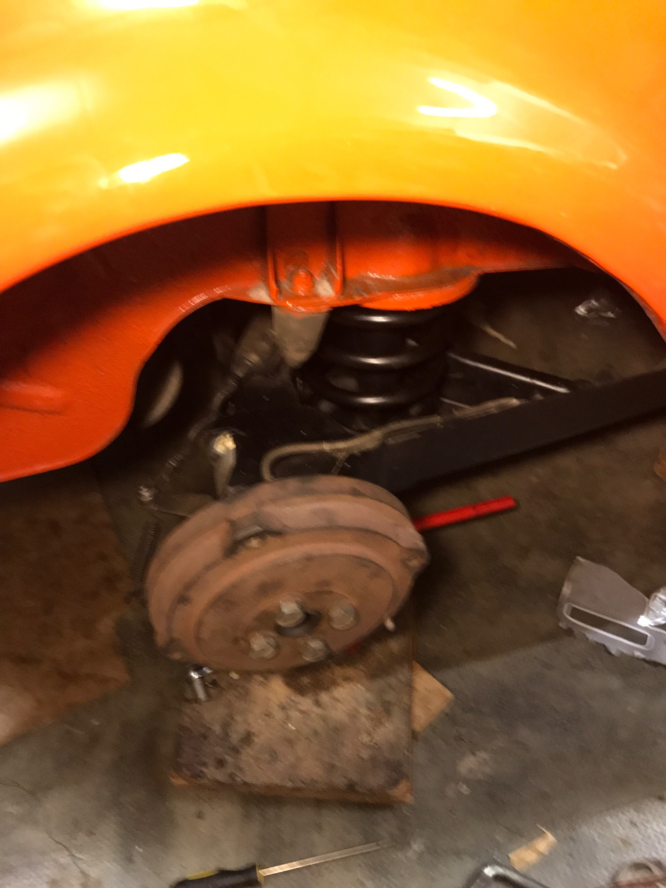

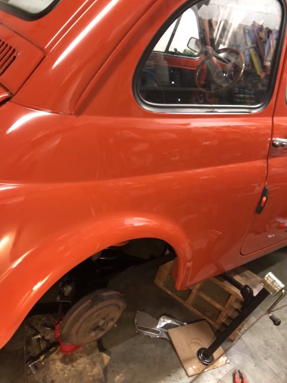

                          Montaggio molle terminato un po‘ faticoso ma soddisfatto.
                          #479008
                          rag49
