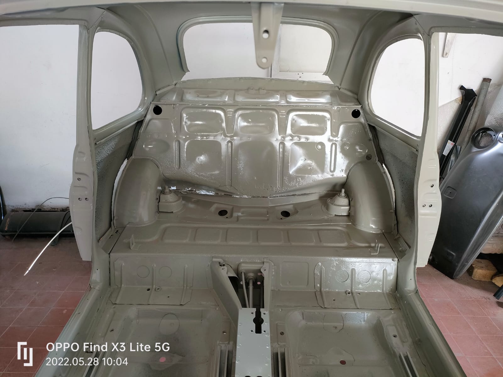

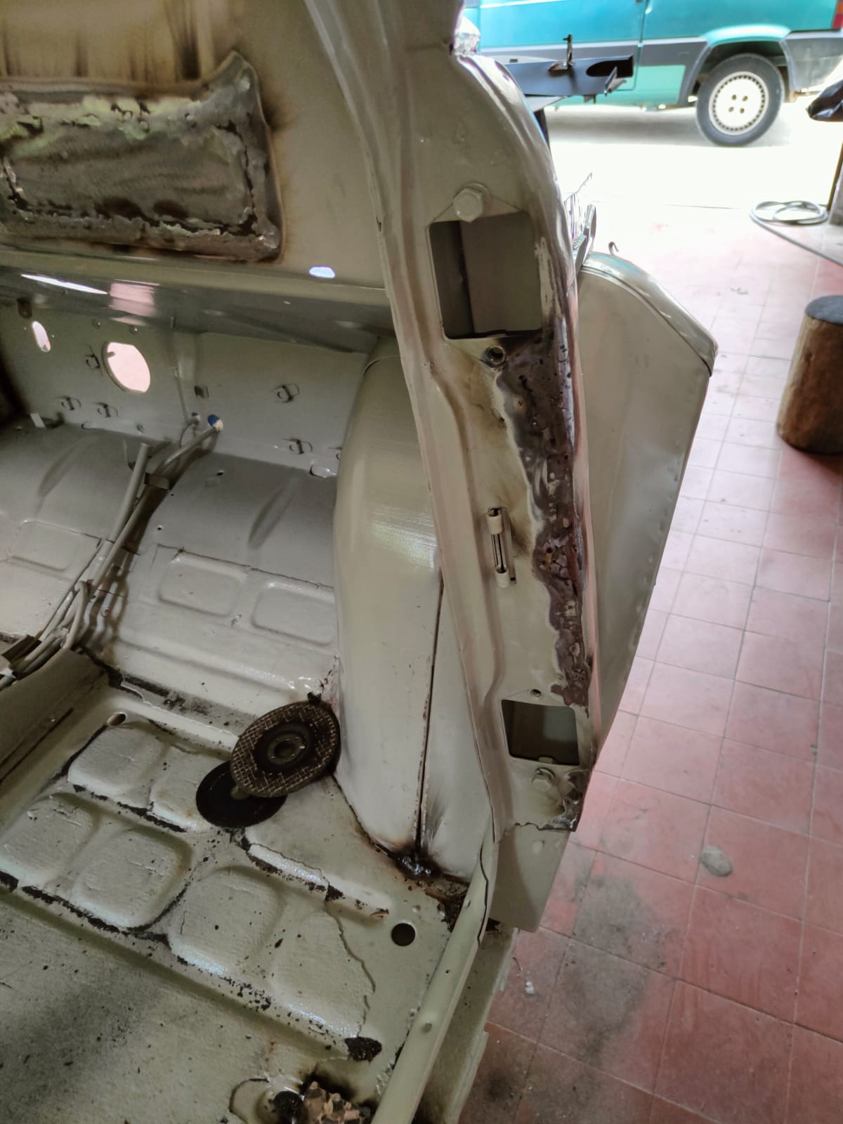

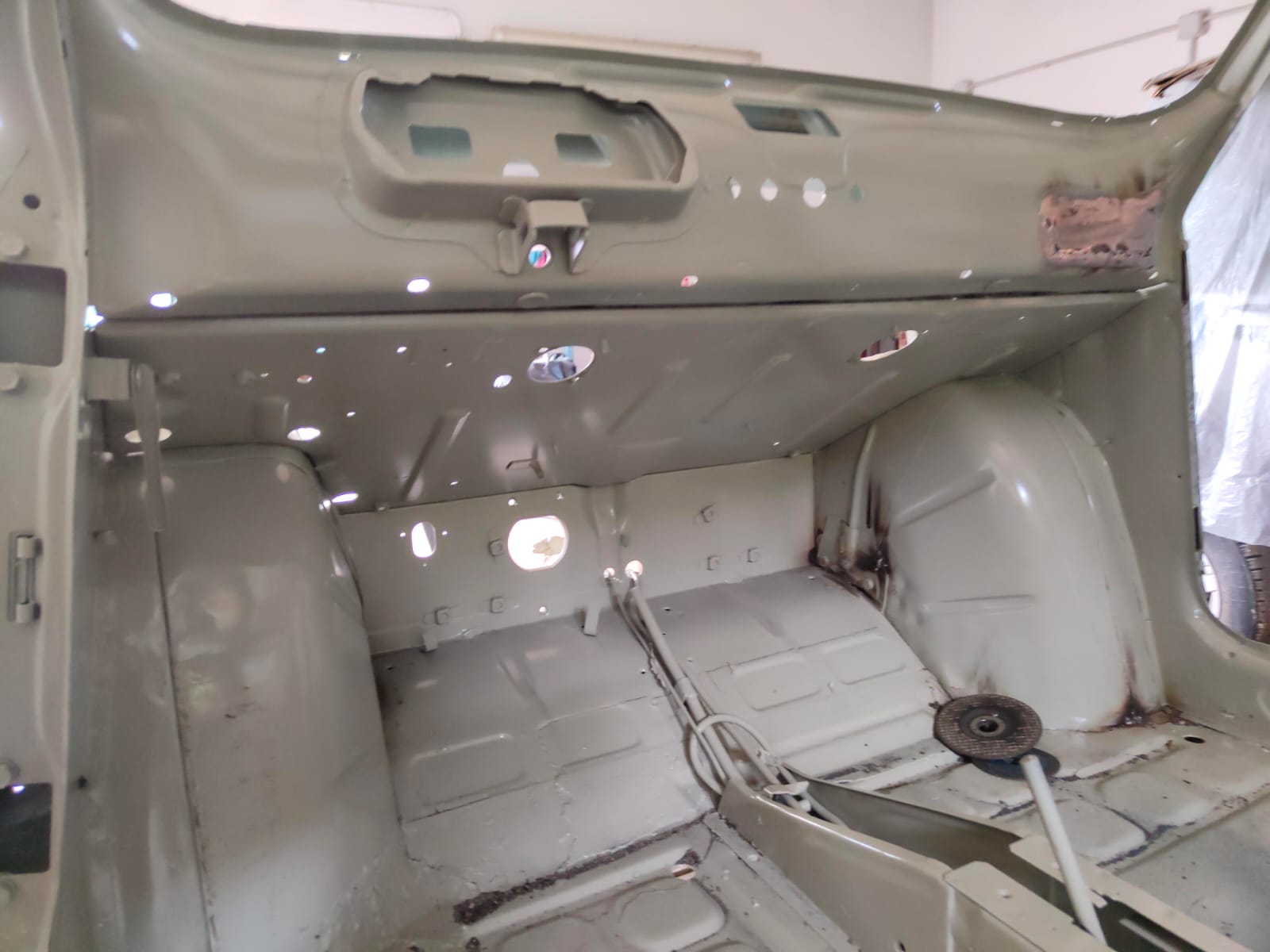

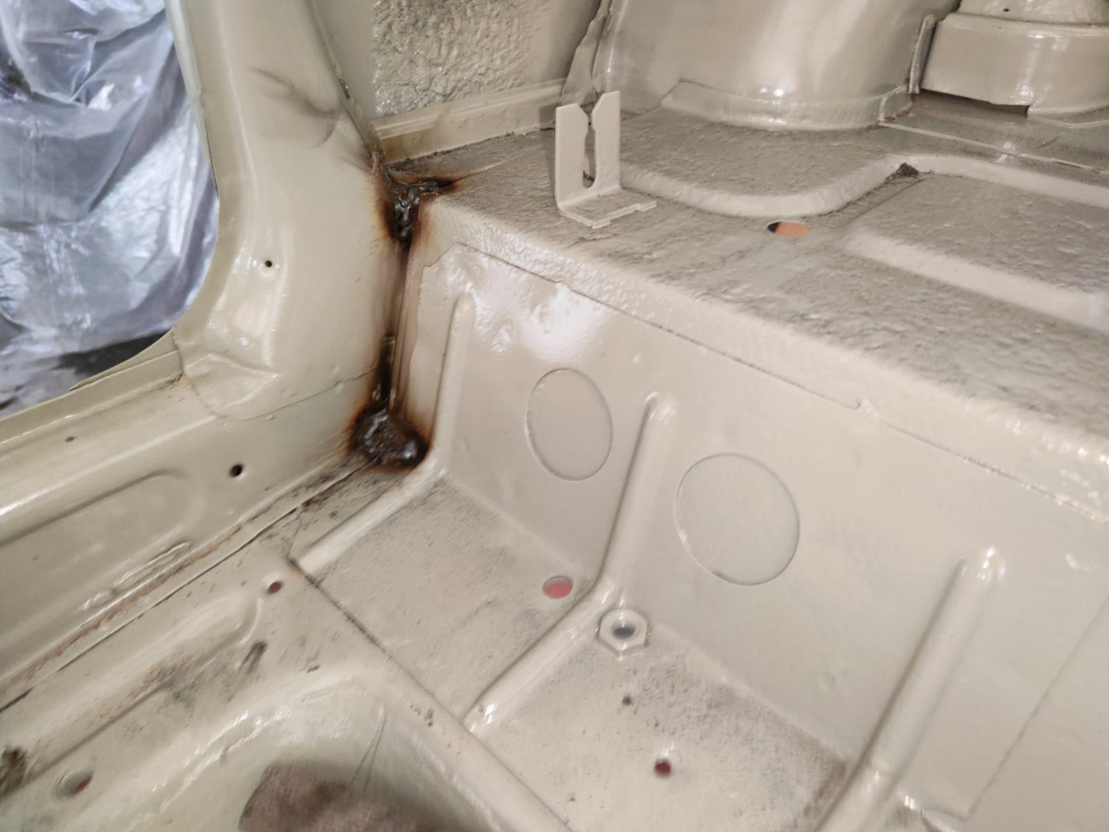

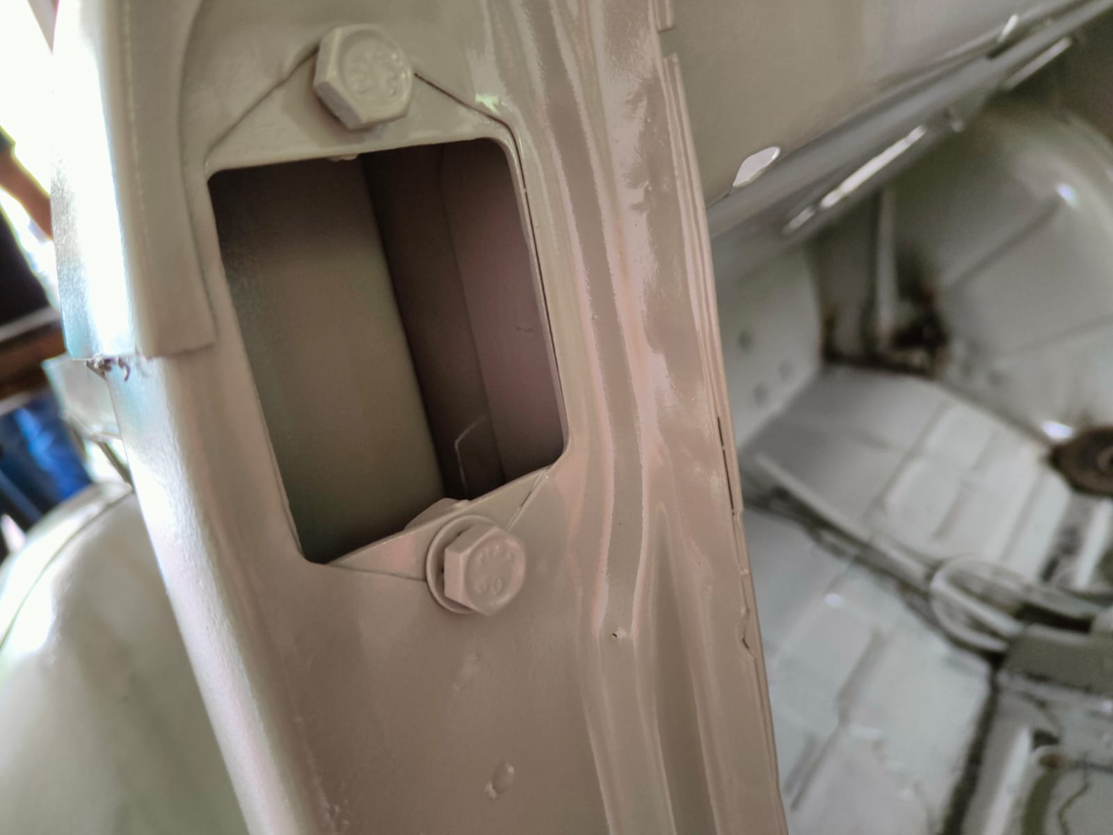

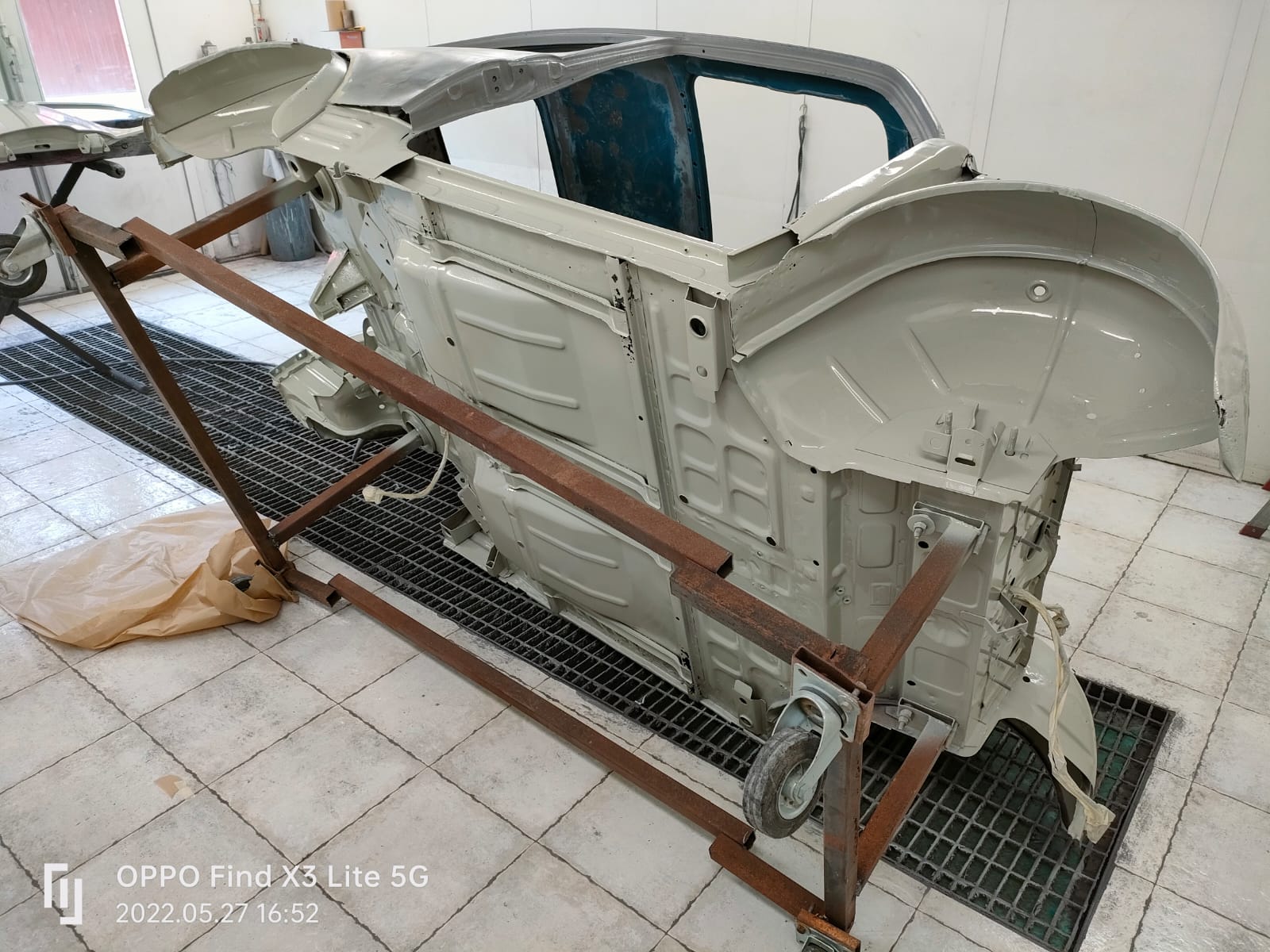

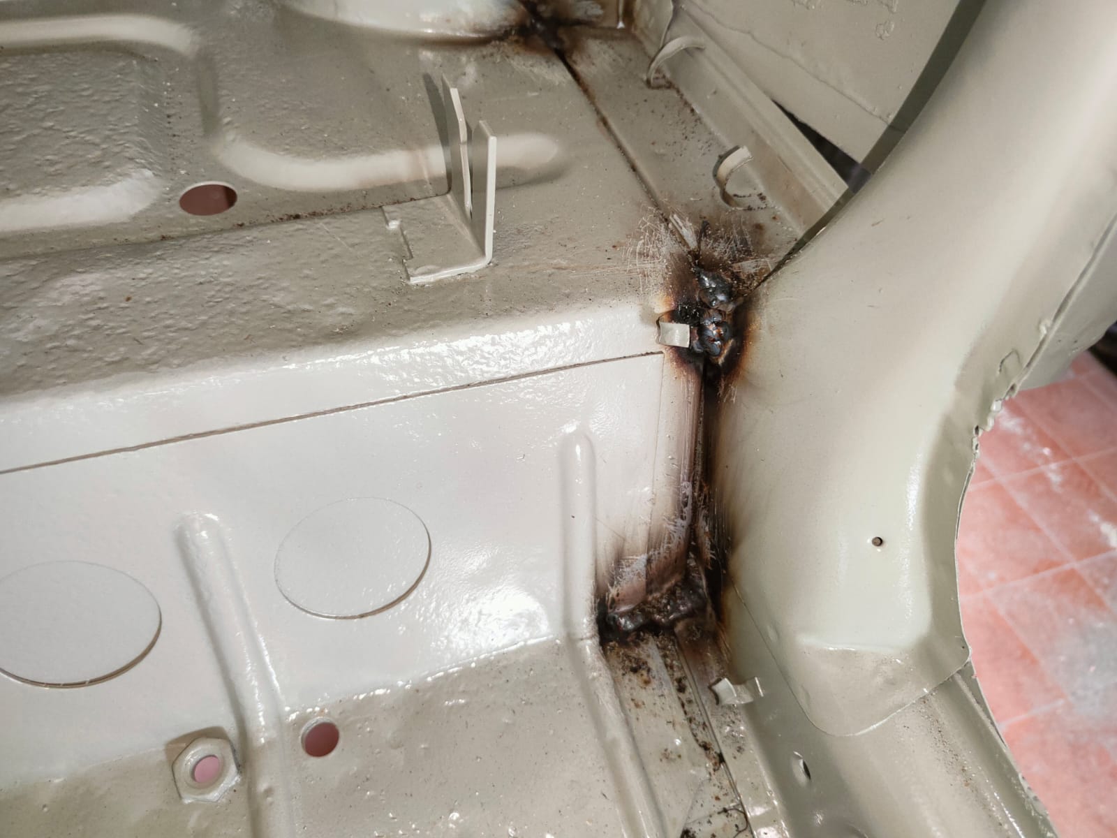

                          caligionestefano
                            Eccoci di nuovo! Fine settimana abruzzese divertimento puro! Prendo il mio fratellino FuFu – in foto vicino alla scocca siamo io e lui – a Teramo sabato mattina e voliamo dal carrozziere, la macchina è nelle seguenti condizioni: sabbiata e con epossidico dato ovunque, anche negli scatolari più reconditi. Inoltre il carrozziere ha cominciato a saldare le prime “pezze”; allego foto ma lascio la parola a FuFu per le descrizioni, giacché più competente ed esaustivo di me su questo argomento. Resta ancora un arcano da svelare: il colore rosso medio 115 esisteva in una versione più scura – 63 – e una più chiara – 60-. Non si riesce a reperire questa tinta o, almeno, il carrozziere non ne sa nulla.

                            Fufu
                              Che bella foto Stefano!! È stata davvero una giornata meravigliosa, speriamo di replicarla presto! :like
                              Per quanto riguarda lo stato di avanzamento del tuo 5ino, io mi ritengo davvero soddisfatto di quello che ho visto!
                              Il carrozziere è riuscito a salvare tutti e quattro i passaruota e l’intero pianale originale, e sta già iniziando a lavorare le lamiere per farle tornare all’antico splendore.
                              Grazie alla rimozione della traversa degli ammortizzatori, con la sabbiatrice si è arrivati a rimuovere la ruggine anche all’interno dei triangoli dove si ancorano i trapezi posteriori, e anche lì è stato dato l’epossidico. Stessa identica cosa per l’interno dei montanti.
                              La scocca verrà saldata a punti tramite l’uso della puntatrice, come si usava fare in Fiat, e verranno riprodotte anche le saldature ad ottone tra parafanghi anteriori e lamierato sotto-vetro!
                              Riguardo l’allenamento dei lamierati, io non mi preoccuperei troppo, per ora si sta procedendo con molto interesse e abilità, ad ogni modo verificheremo man mano i lavori!
                              Un abbraccio forte!
