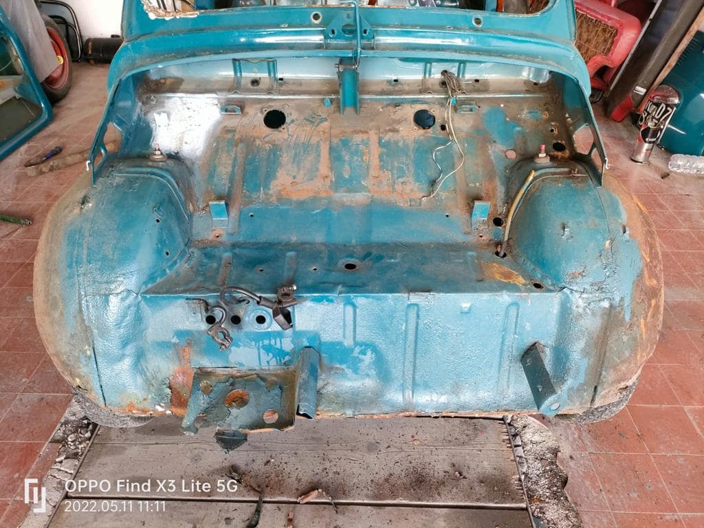

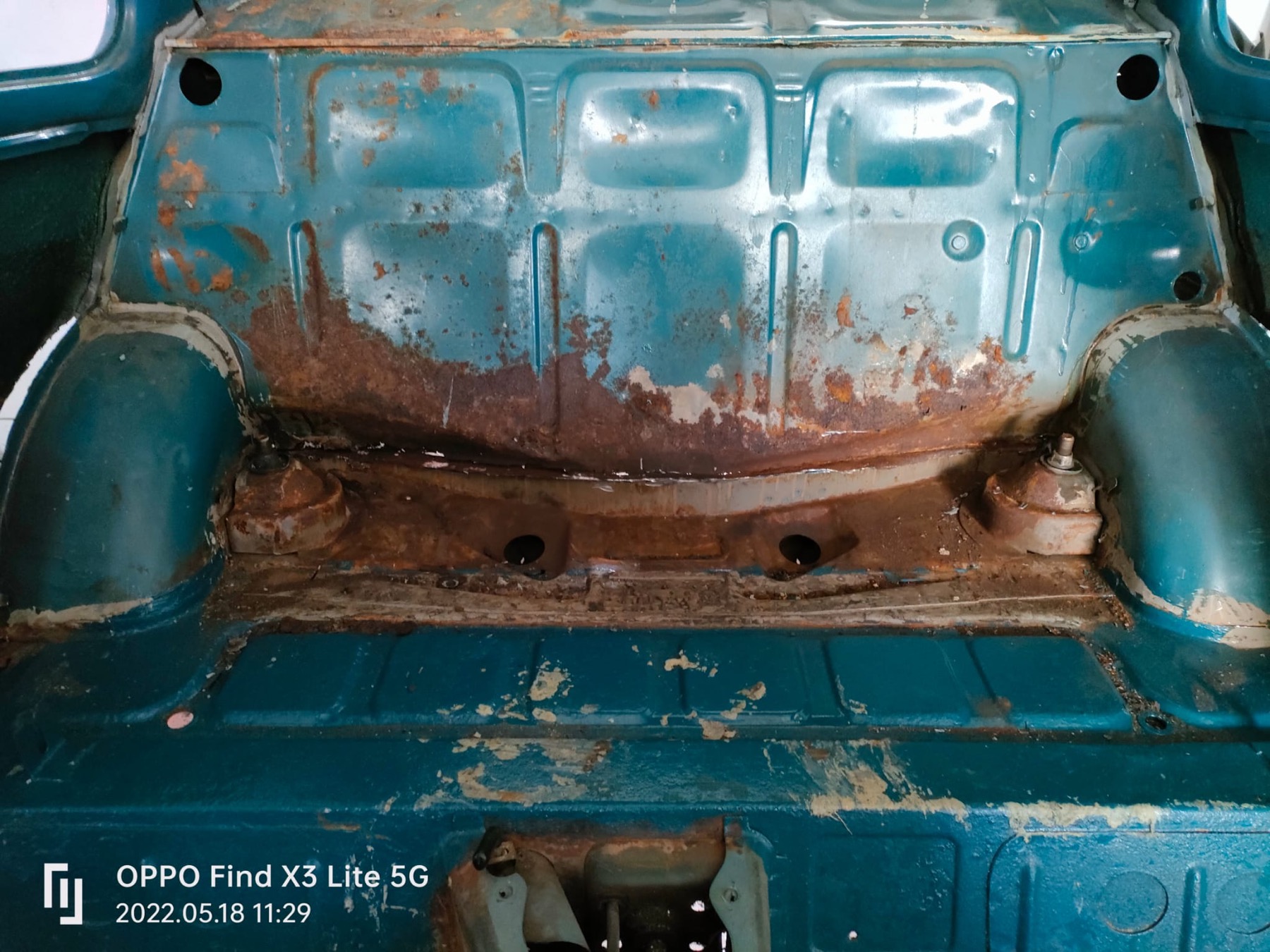

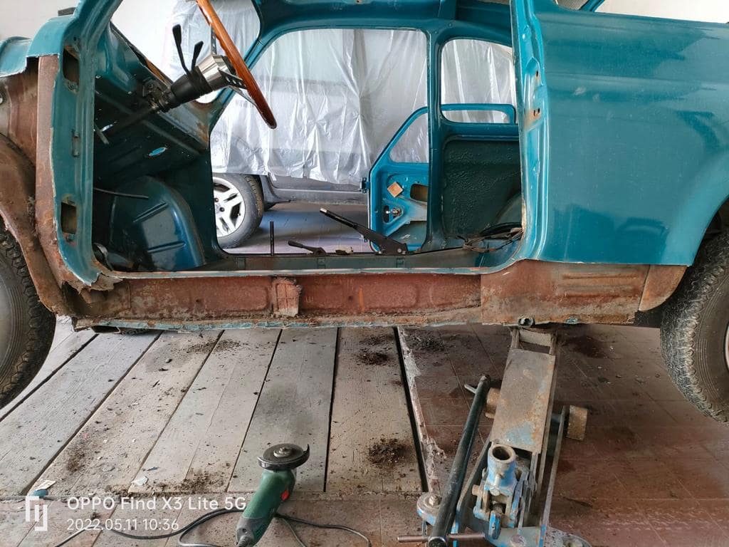

        caligionestefano

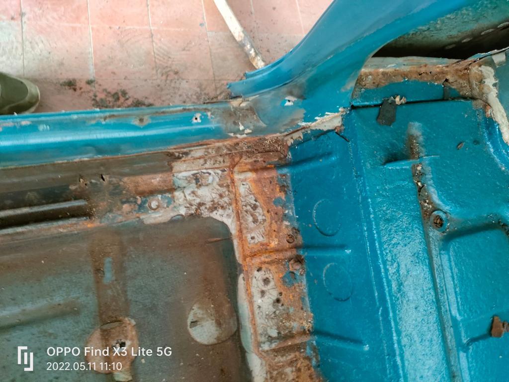

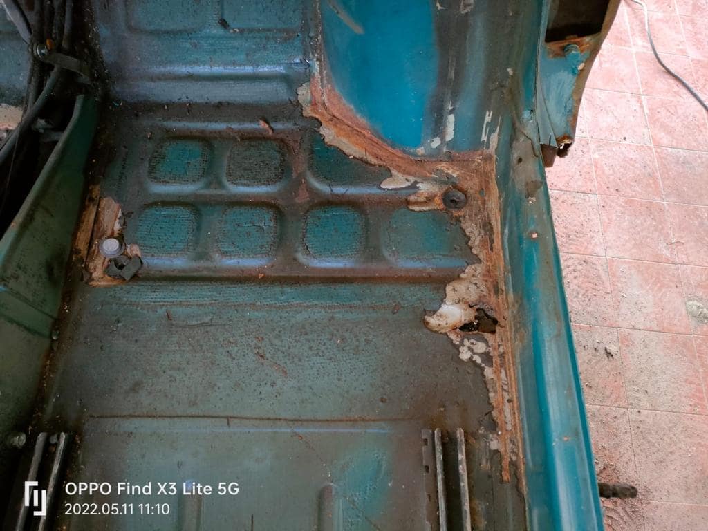

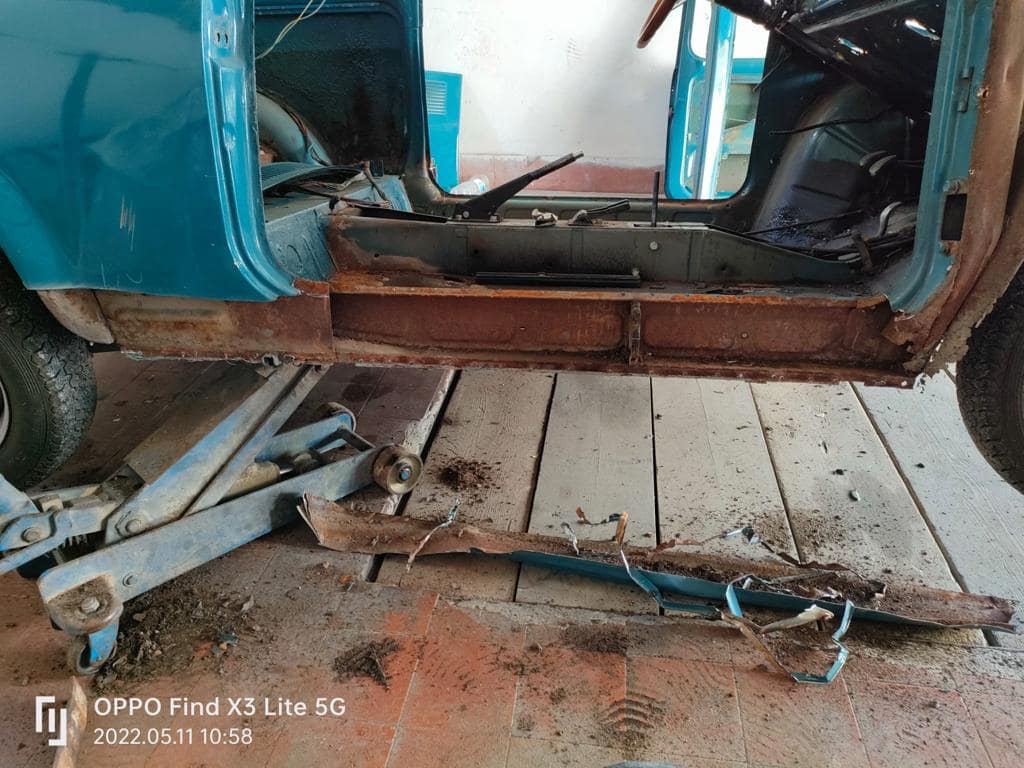

          Ed ecco come stanno andando avanti le cose, anche se il responso finale lo darà la sabbiatura…

            #524593
              Avanza spedito il carrozziere, bene bene.
              Non pensavo di vedere così tanta ruggine nei sottoporta, ma i fondi non sembrano messi male, sappiamo che le 500 sono sempre piene di sorprese…

              #524599
                [quote=”caligionestefano” post=393506]
                Ed ecco come stanno andando avanti le cose, anche se il responso finale lo darà la sabbiatura...[/quote]
                Ciao Stefano.
                Qualora decidessi di sottoporre a sabbiatura la scocca, ti consiglio di rimuovere tutta la componentistica della meccanica e dell’impianto elettrico, altrimenti rischi di far dei danni.
                Valuta poi altre metodologie di pulizia.
                La sabbiatura è certamente la migliore ma per contro molto invasiva e causa di residui dalla difficile rimozione…
                #524601
                caligionestefano
                  Ciao ragazzi, eh già, fondi buoni, il resto un pò meno; certamente la macchina verrà portata a scocca, nessun componente prima della sabbiatura. Il carrozziere mi ha detto che sabbierà davanti, fondo dove arrugginito, interno porte, ruggine su panchina, ma non tetto e superficie porte.

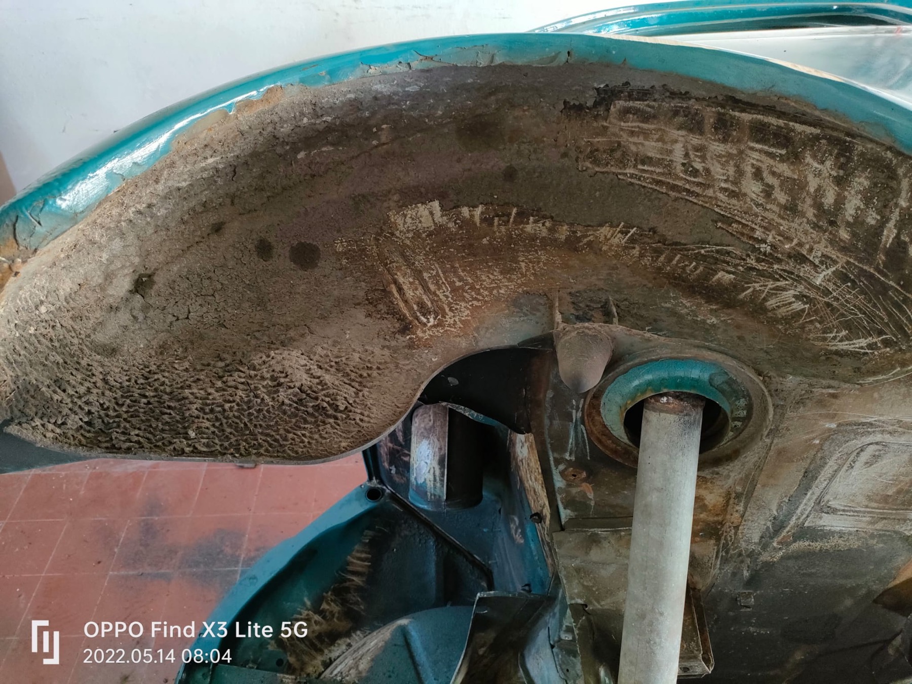

                  #524604
                  caligionestefano

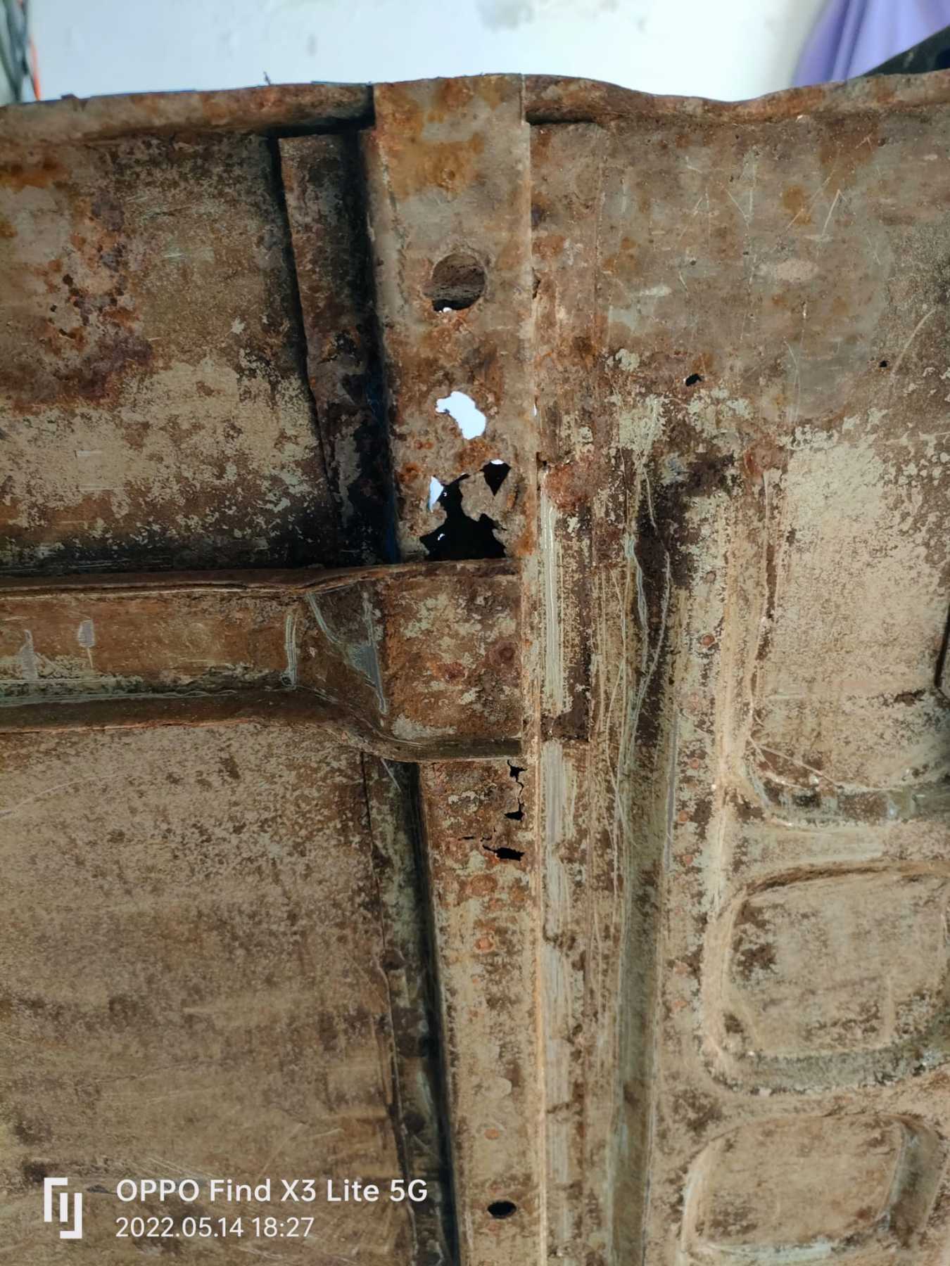

                    A me e @FuFu preoccupa la panchina dietro sugli ammortizzatori…
                    #524605
                    Fufu
                      Ciao Stefano!
                      Si, la traversa dove ci sono gli attacchi superiori degli ammortizzatori non mi convince; sarà da studiare bene anche il lamierato della panchina posteriore.
                      Magari però dopo aver riportato a ferro il tutto, la situazione sarà meno grave del previsto, incrociamo le dita!

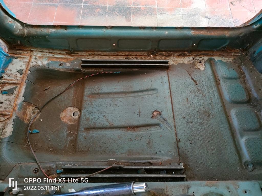

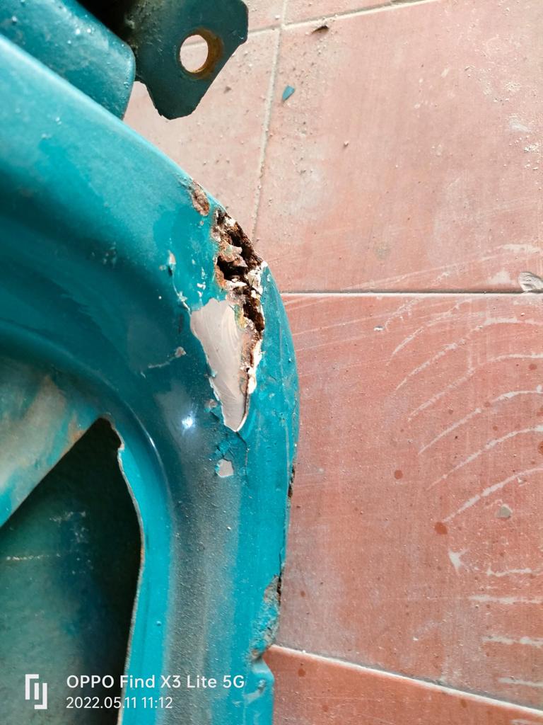

                        #524688

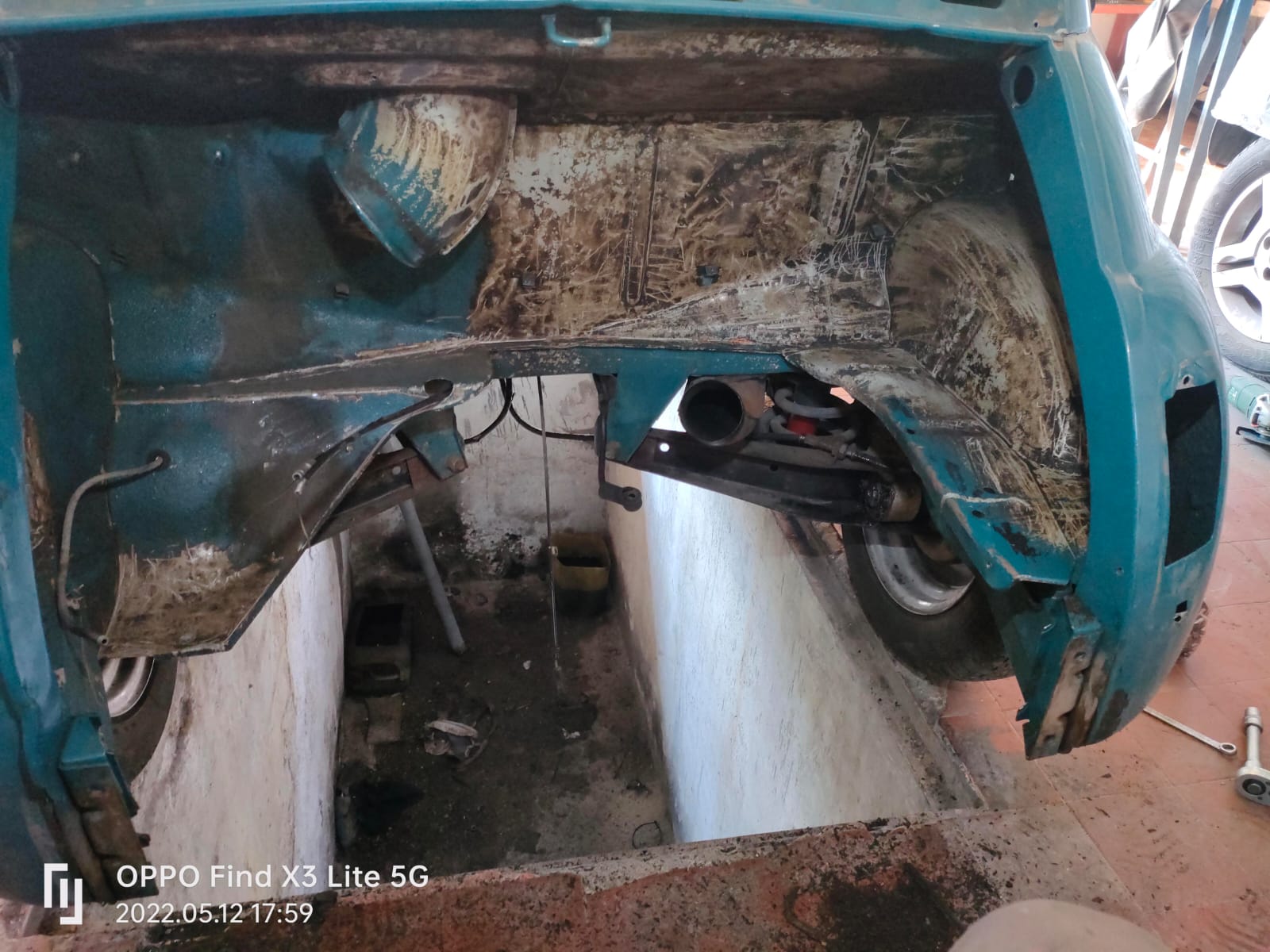

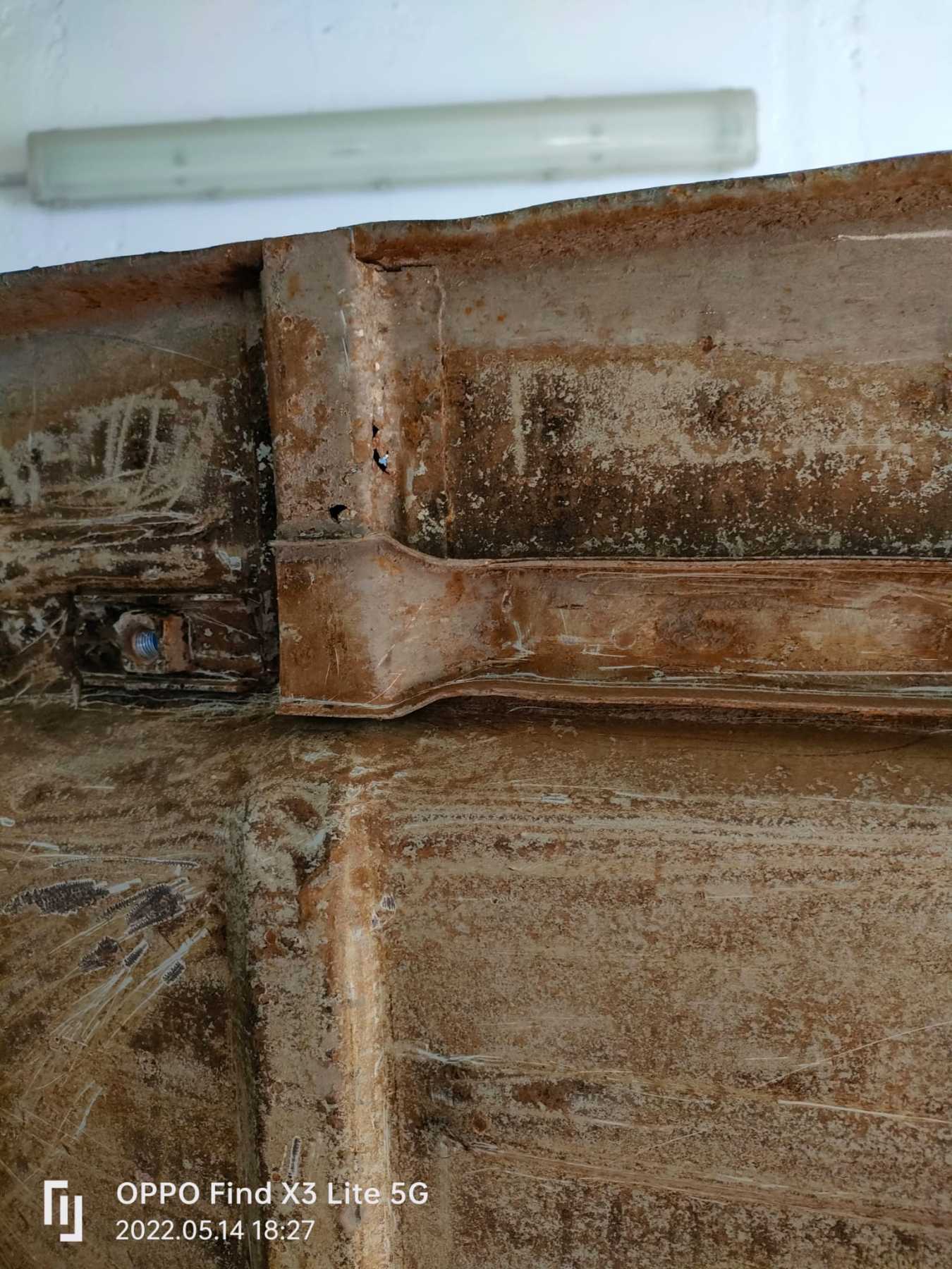

                        caligionestefano
                          Questa macchina ha delle peculiarità: fondi praticamente intatti, mentre si è rovinata dentro. Probabilmente la guarnizione del lunotto non teneva bene, non a caso anche il contorno del vetro posteriore è da sostituire.

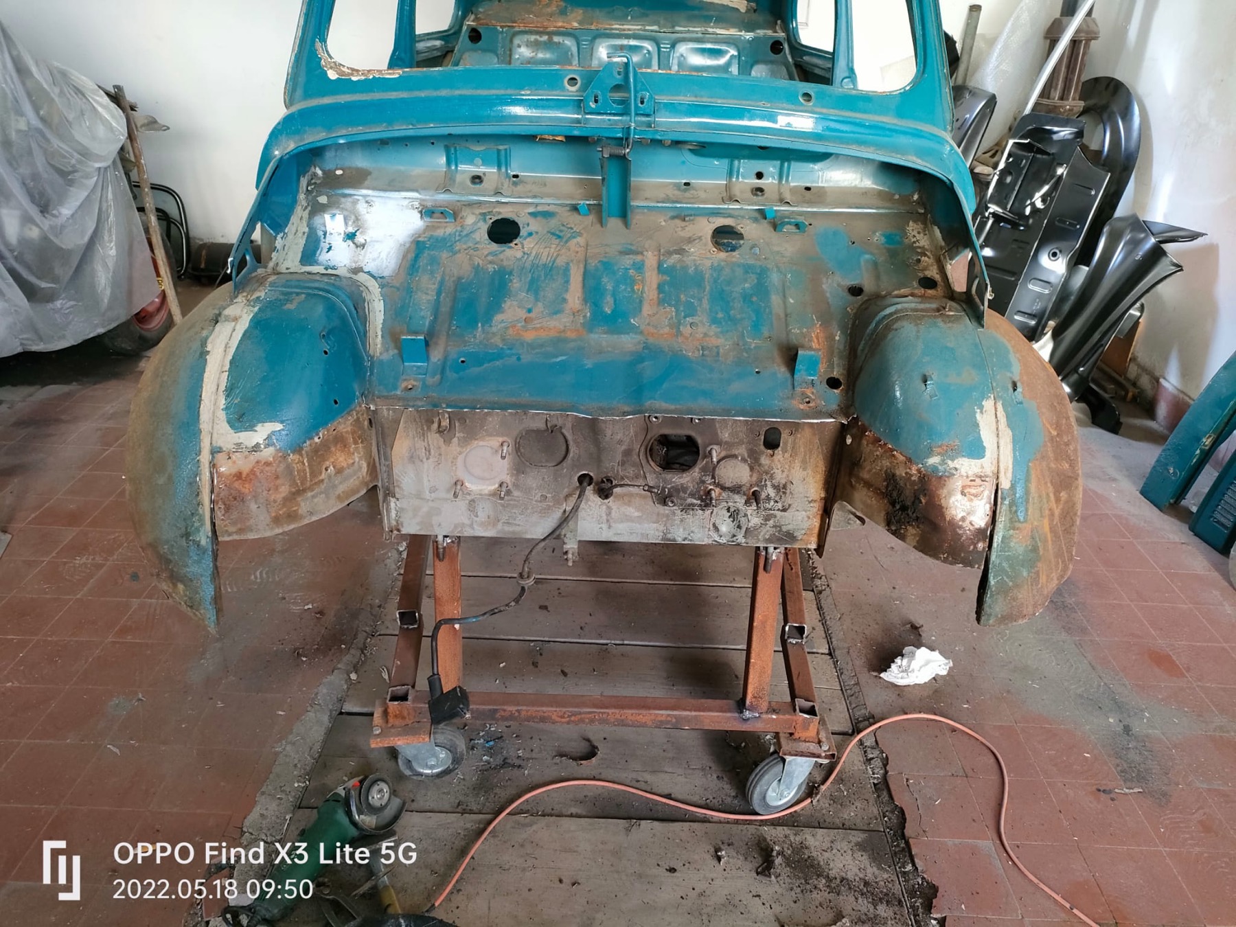

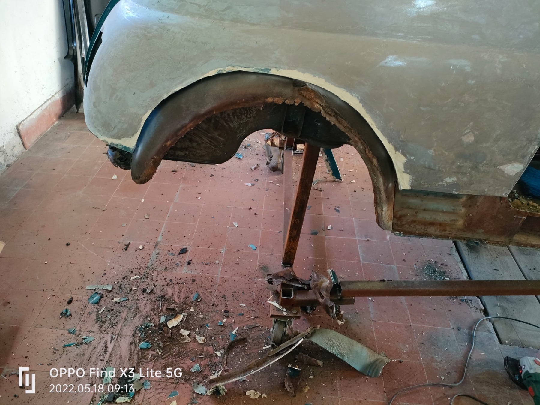

                          #524899
                          caligionestefano
                            Muso tagliato per intero, sobh, lamiera ammortizzatori posteriori tagliato – meno male vista la ruggine appena sotto – sobh. Lunedì si va di sabbia…

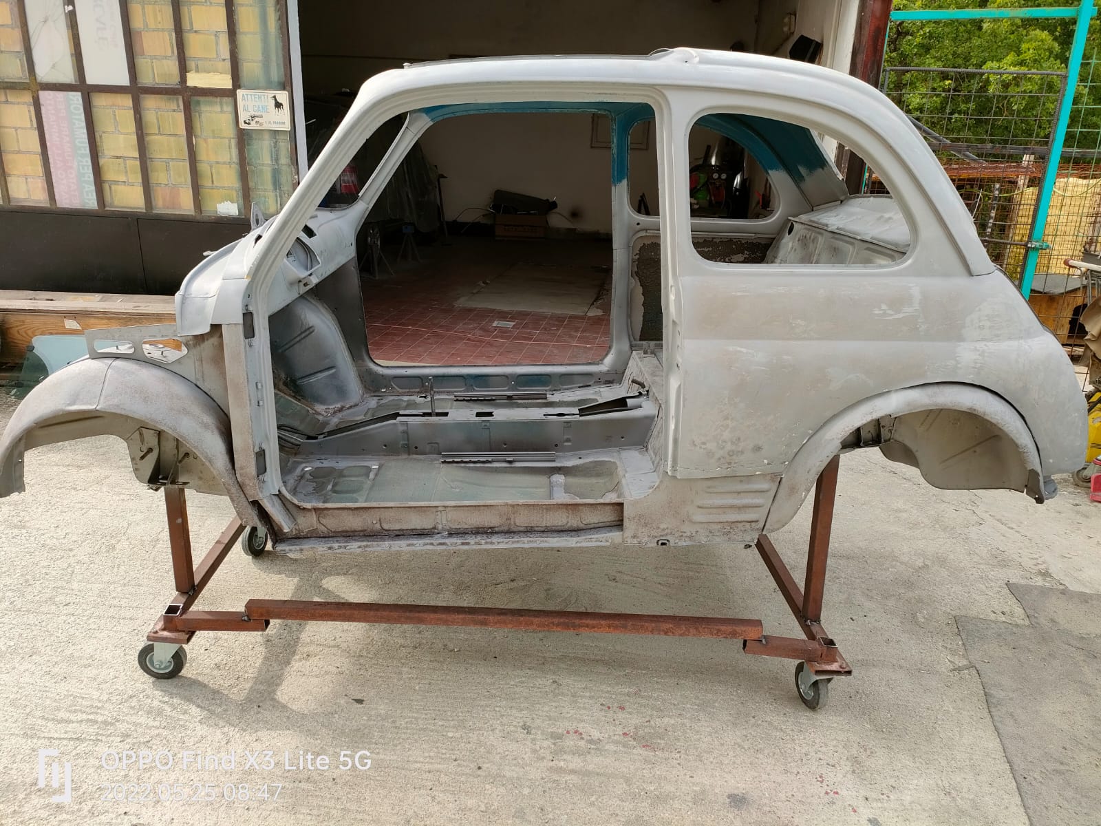

                                #525056

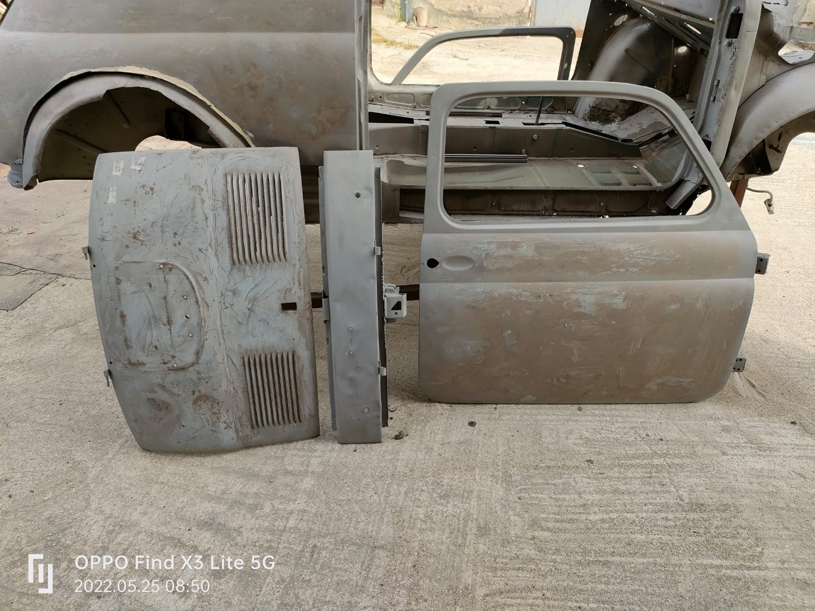

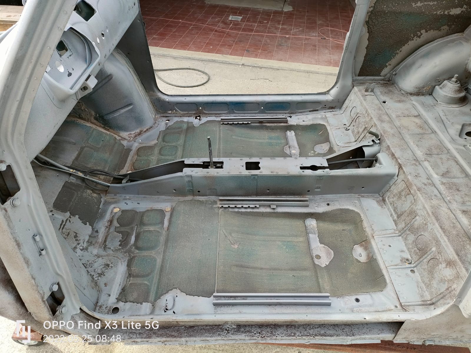

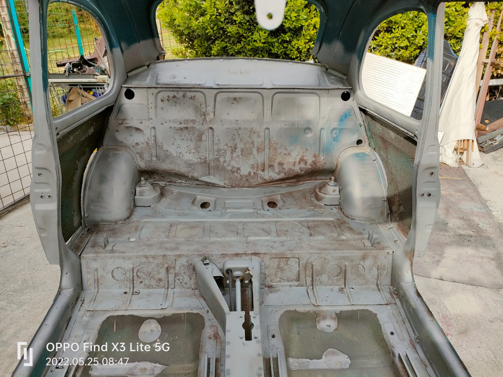

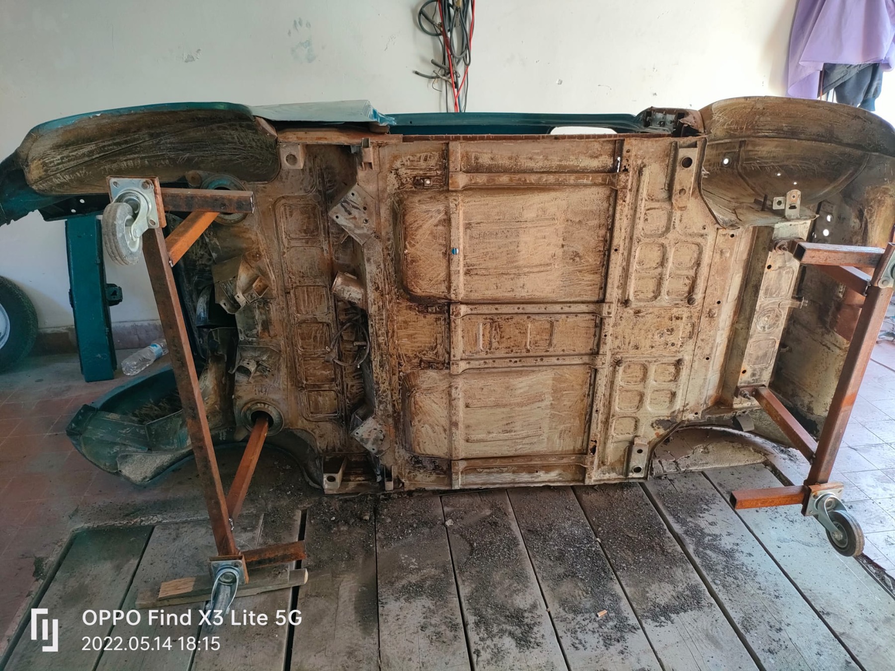

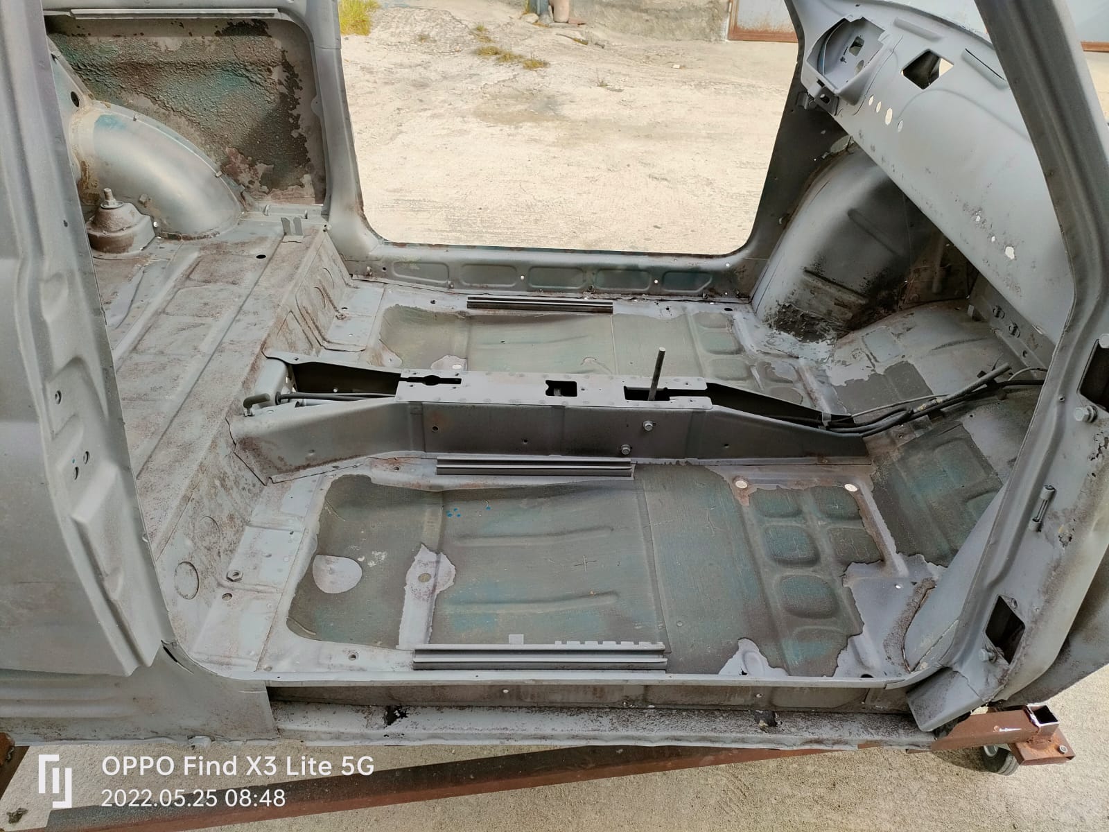

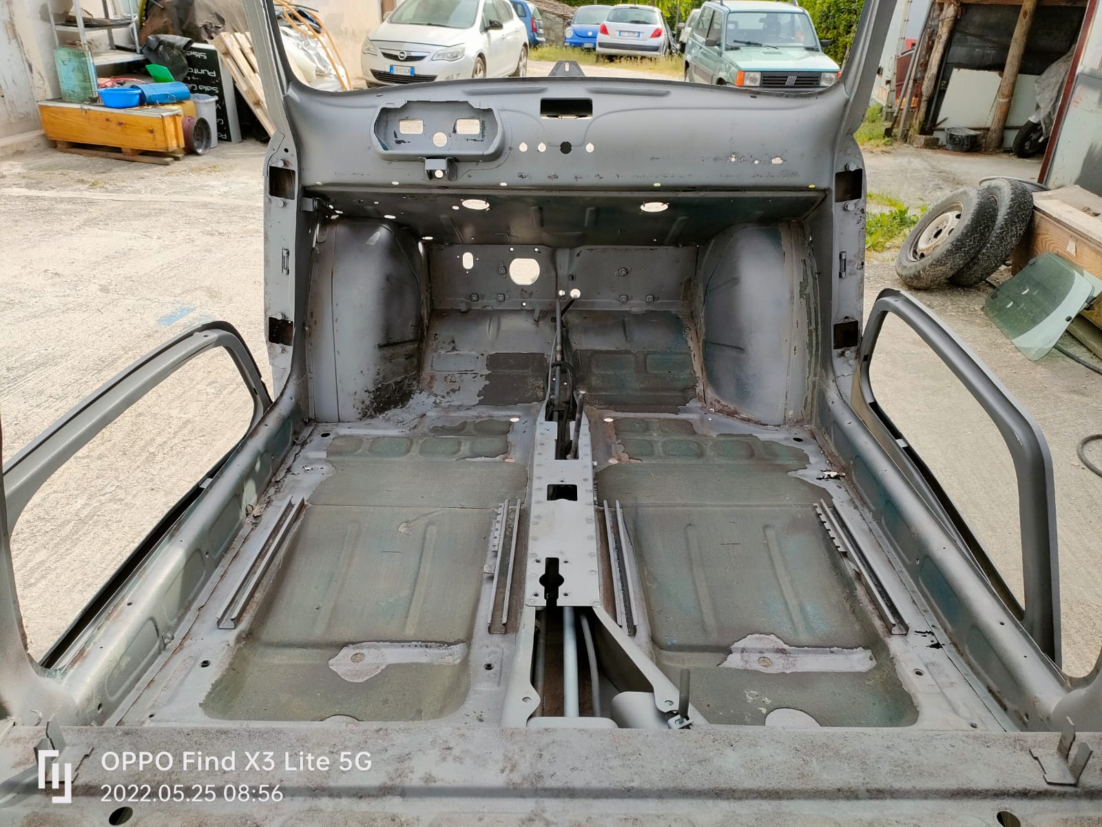

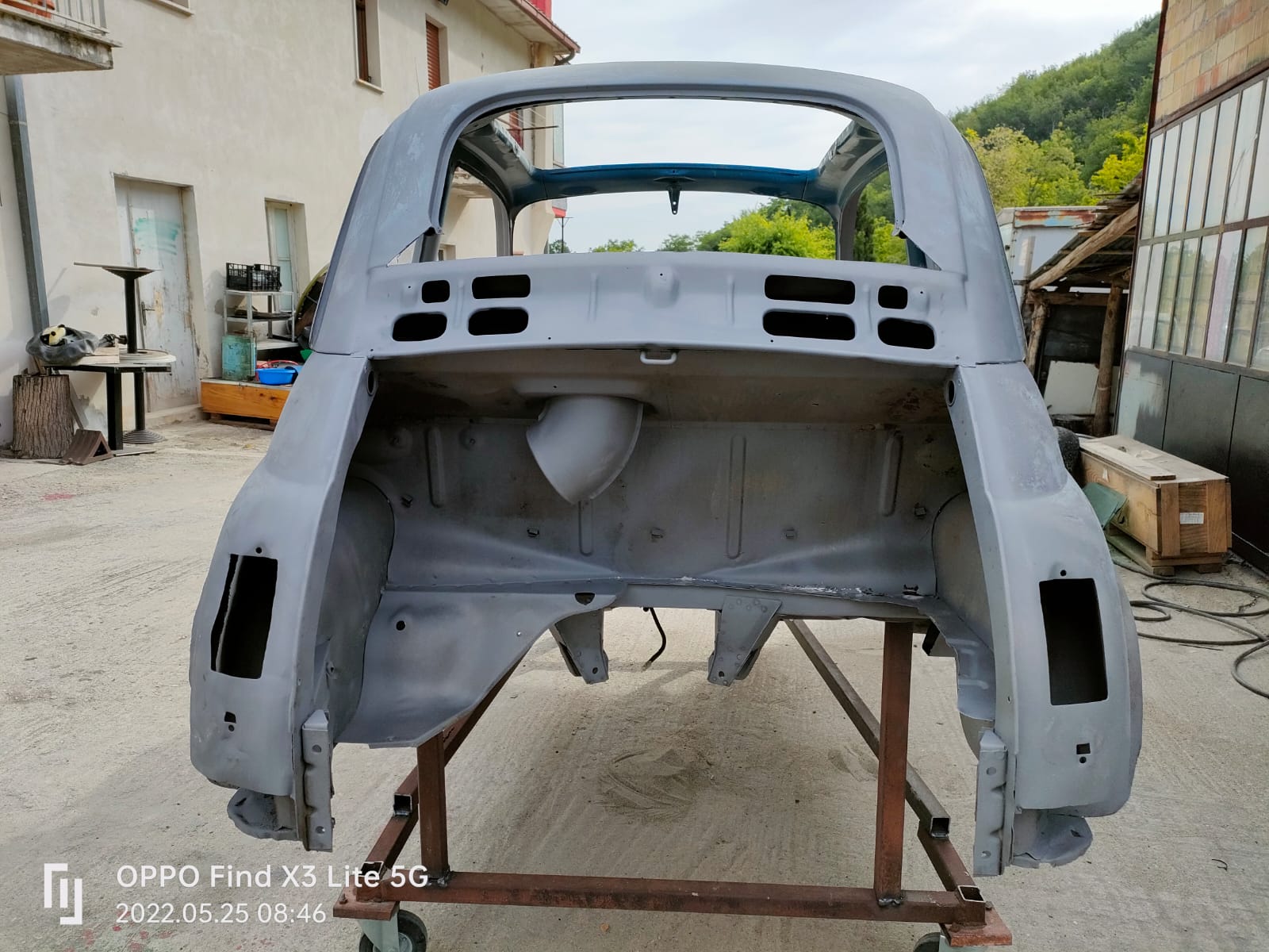

                                caligionestefano
                                  Il carrozziere ha sabbiato; l’unica cosa che mi perplime è la scelta di non riportare a lamiera tutto il fondo, ma solo nelle zone rovinate. Il carrozziere dice che nelle altre zone è buono e lo vede anche da sotto, sarà vero?
