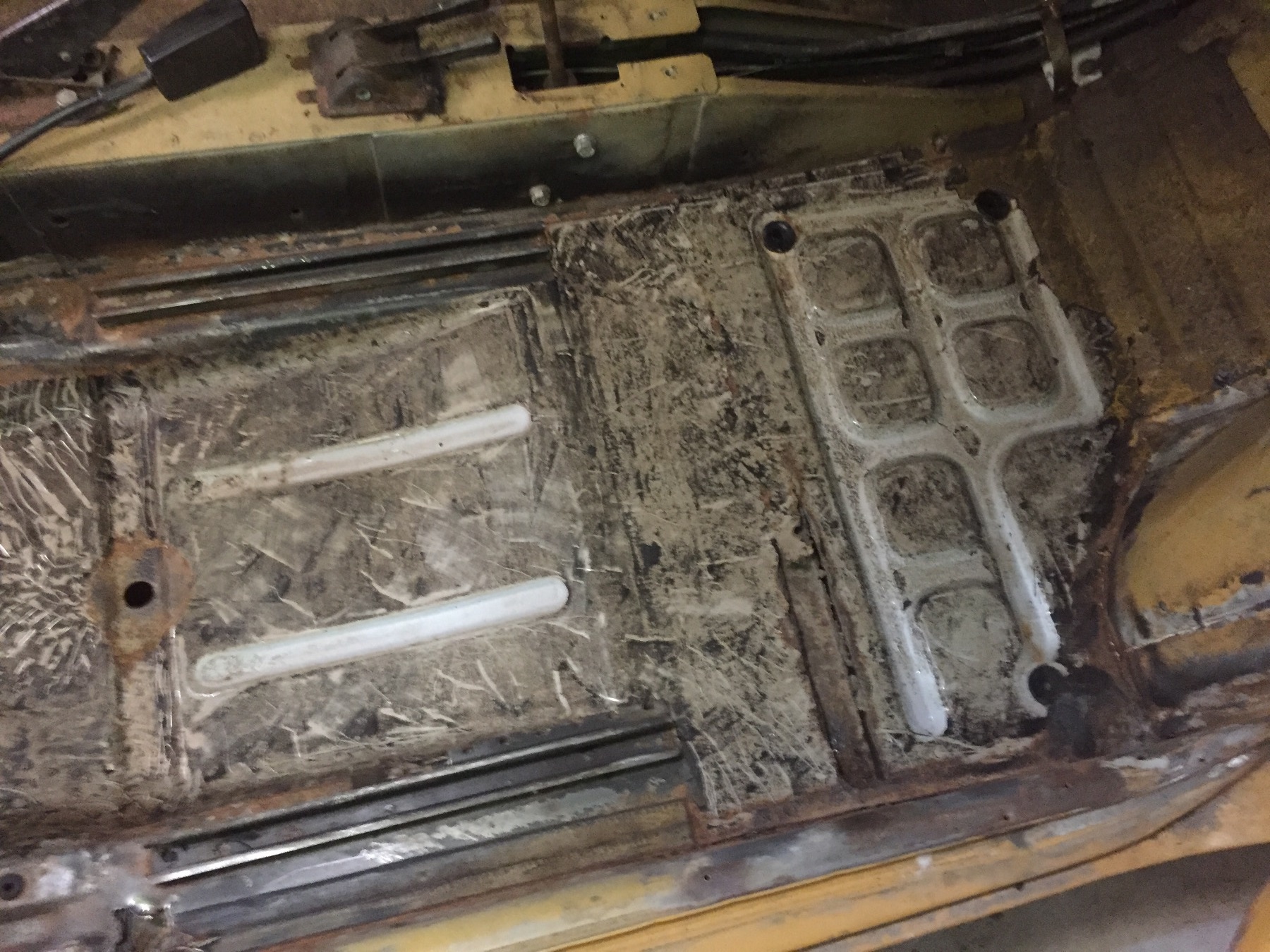

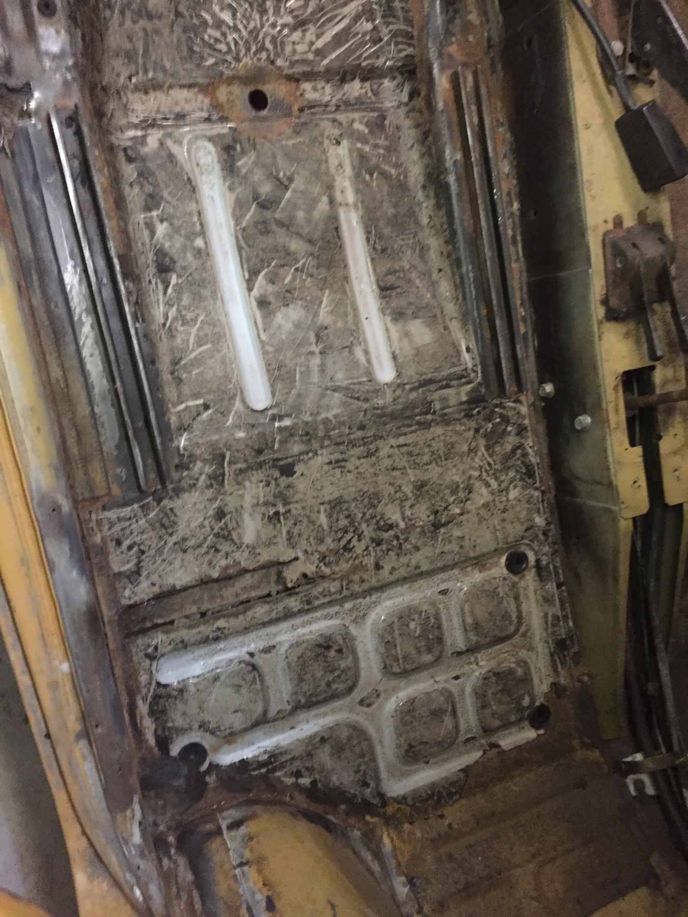

          Sto avanzando con la rimozione dei teli catramati adesso ho capito come fare più velocemente
          Quello del passeggero è rimosso praticamente tutto
          Pare che sia messo bene tranne in due punti,come vedete da foto, dove forse ha ceduto L antirombo
          La cosa che non capisco è come sia possibile che la ruggine non abbia marciato ma si sia fermata

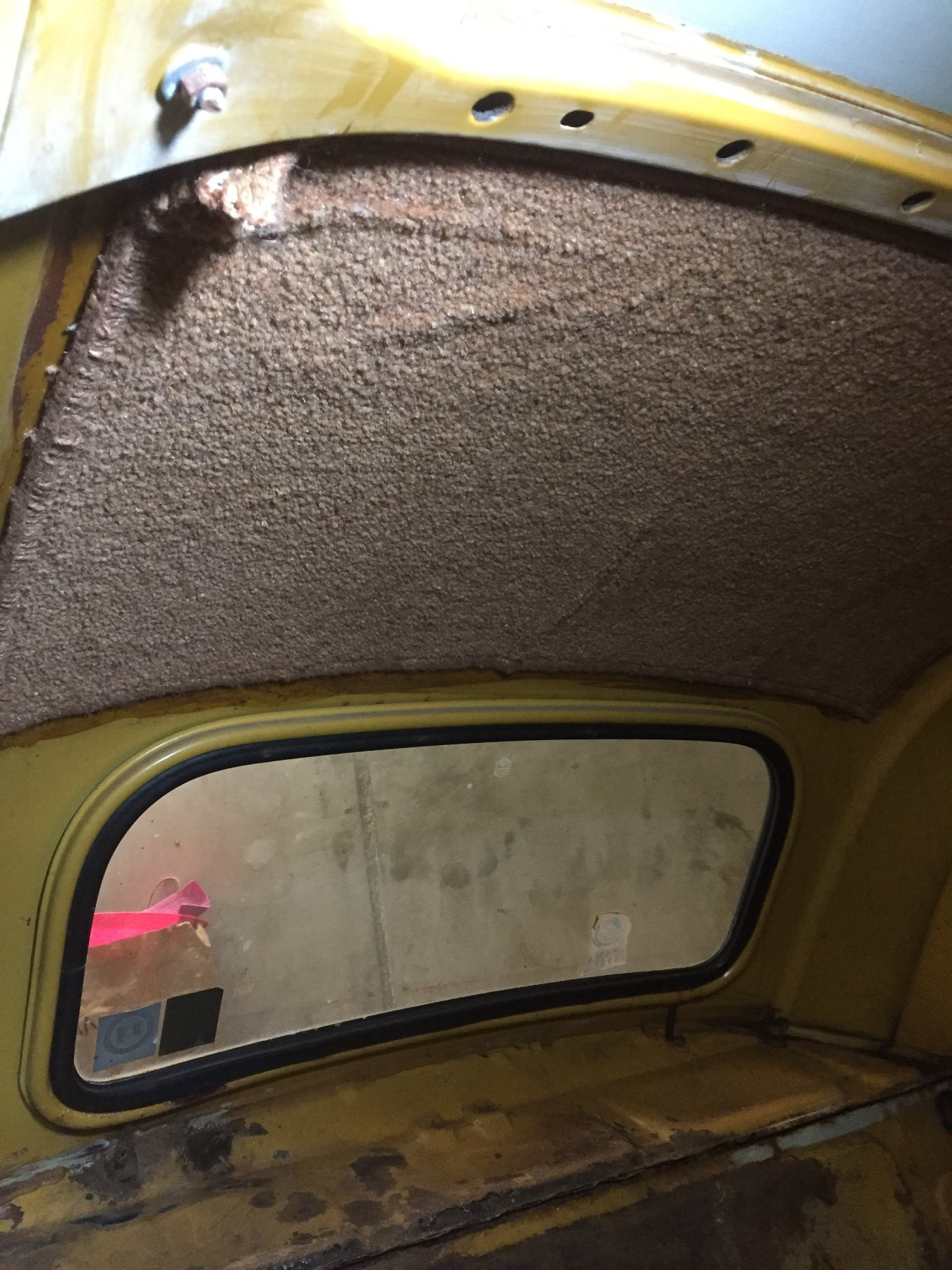

          Una domanda…il telo messo sul cielo come vedete da foto presuppongo che non sia il suo originale
          Quale dovrebbe essere quello originale della L del 69?

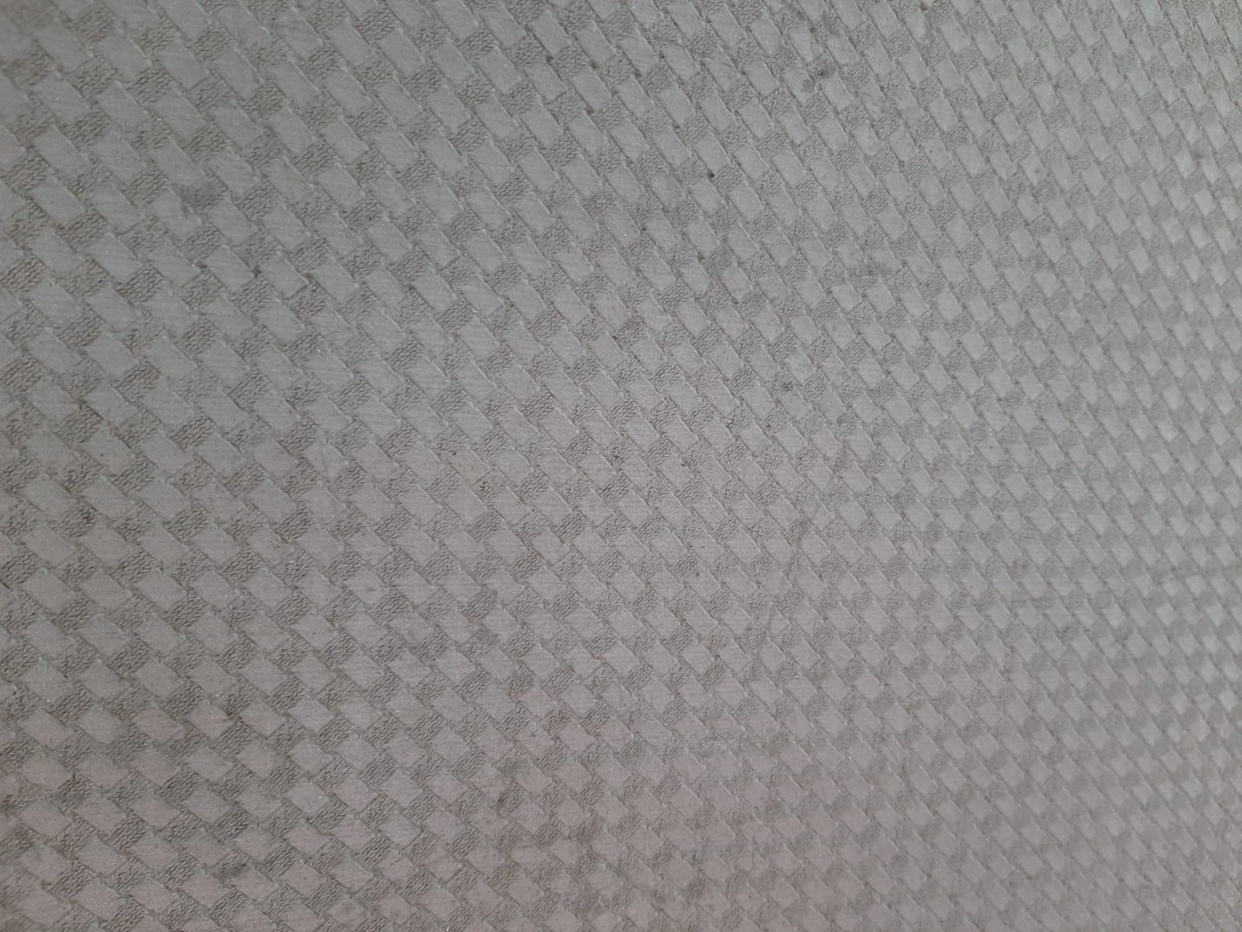

            Per quanto riguarda il cielo, chiaramente non è originale, dovresti dunque acquistarne uno nuovo. In relazione alla tua domanda, però, ti do subito un consiglio: se punti all’originalità, non acquistare quelli nuovi, in quando hanno una texture a rombi e non a parallelogramma come gli originali; se cerchi bene sul web, alcuni fondo di magazzino si trovano ancora.
            Questa è la foto di come dovrebbe essere il tuo cielo originale (la foto riguarda la mia 500, e non è mai stato rimosso, nemmeno durante il restauro). 🙂

              Perlomeno lato passeggero il fondo è in buone condizioni. E’ marcita la parte in corrispondenza della traversa di rinforzo, come succede molto spesso.
              Se anche quello lato guidatore è così, allora tutto il pianale si salva e si conserva. La tua 500 manterrà quindi il suo pianale originale. Un plus non da poco.
              Quel telo applicato sull’imperiale della tua 500 è ovviamente posticcio e non originale. Va rimosso completamente. Magari sotto c’è ancora quello originale.
              Comunque con un pò di ricerca si trovano ancora gli originali con il disegno corretto.

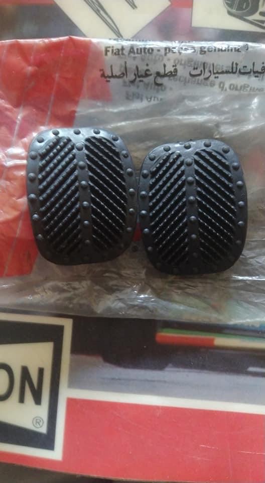

                  Dietro hanno il simbolo della pirelli?

                    Riguardo ai copripedali, se quella confezione in plastica che si vede nella foto è quella che li conteneva e non è stata messa lì apposta allora si, quelli sono originali Fiat fondi di magazzino.
                    Non è mica vero che se un pezzo in gomma non è marcato Pirelli, allora è per forza una cinesata.
                    La Fiat ha prodotto parti di ricambio per la 500 fino ai primi anni ’90 o perlomeno ancora a metà degli anni ’90 si trovavano con facilità parti di ricambio originali fondi di magazzino.
                    Quando nel ’94 fu restaurata la L di mio padre, sono state usate tutte parti originali che ancora si trovavano senza alcun problema e mi ricordo bene quelle bustine con scritte nere/rosse Fiat Lancia anche in lingua araba.
                    Se quei copripedali erano lì dentro, allora sono originali Fiat fondo di magazzino.
                    Probabilmente saranno di produzione fine anni ’80. Ma che te frega, sempre originali sono, niente a confronto con i pezzi di gomma cinesi che compri oggi.
