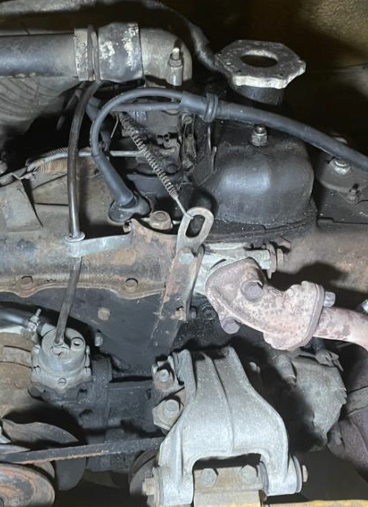

            Una curiosità a cosa serve quella molla attaccata al gancio del monoblocco?
            Per far tornare giù la leva dell’aria?
            #498099
              non è di serie, sarà stata aggiunta forse per chiudere la leva dell’aria come supponi tu…
              #498100
              walter11
                Grazie della segnalazione dovrò ricordare di toglierla

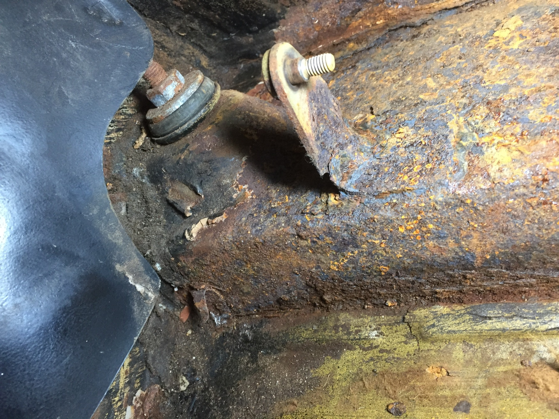

                walter11

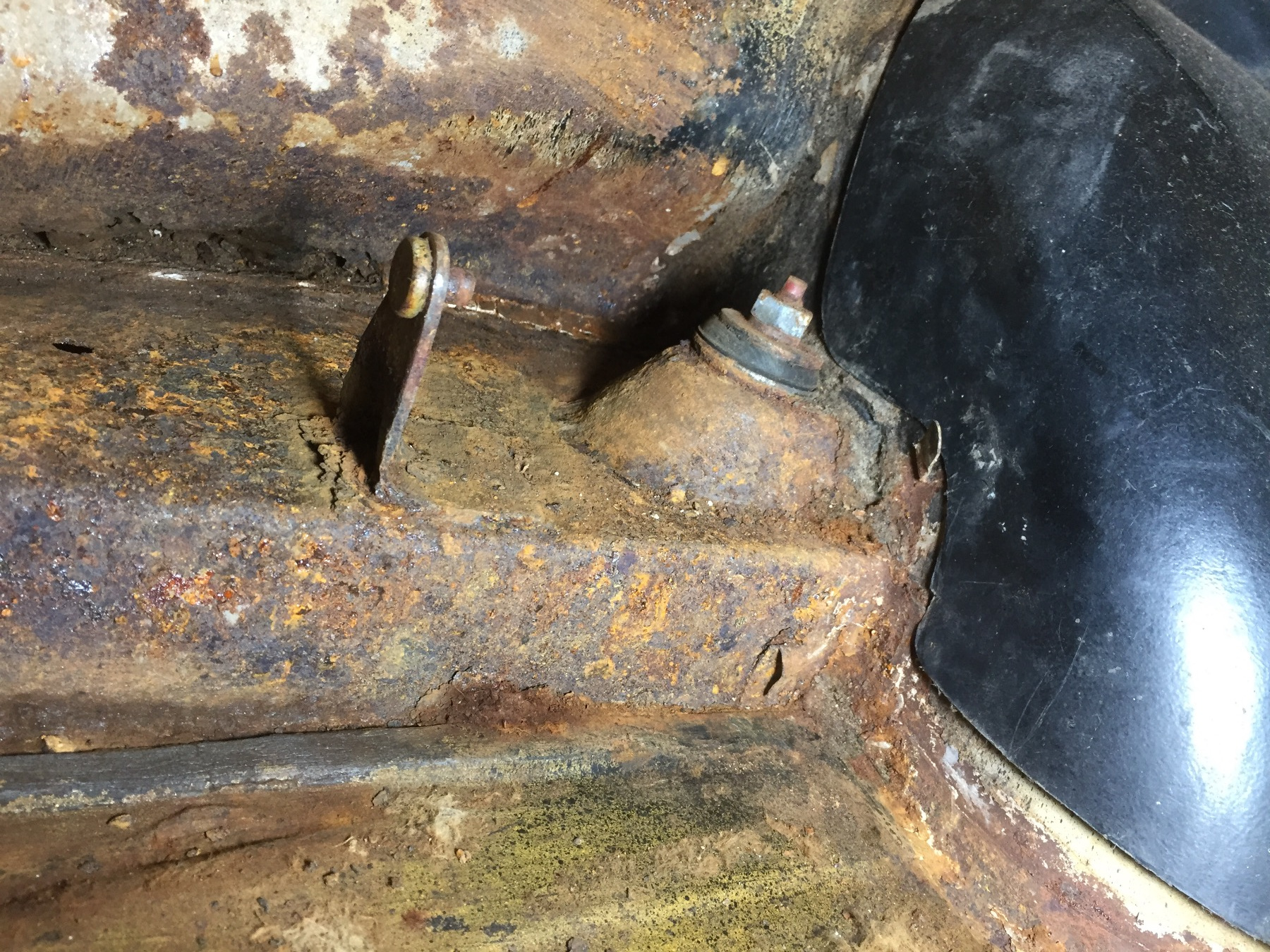

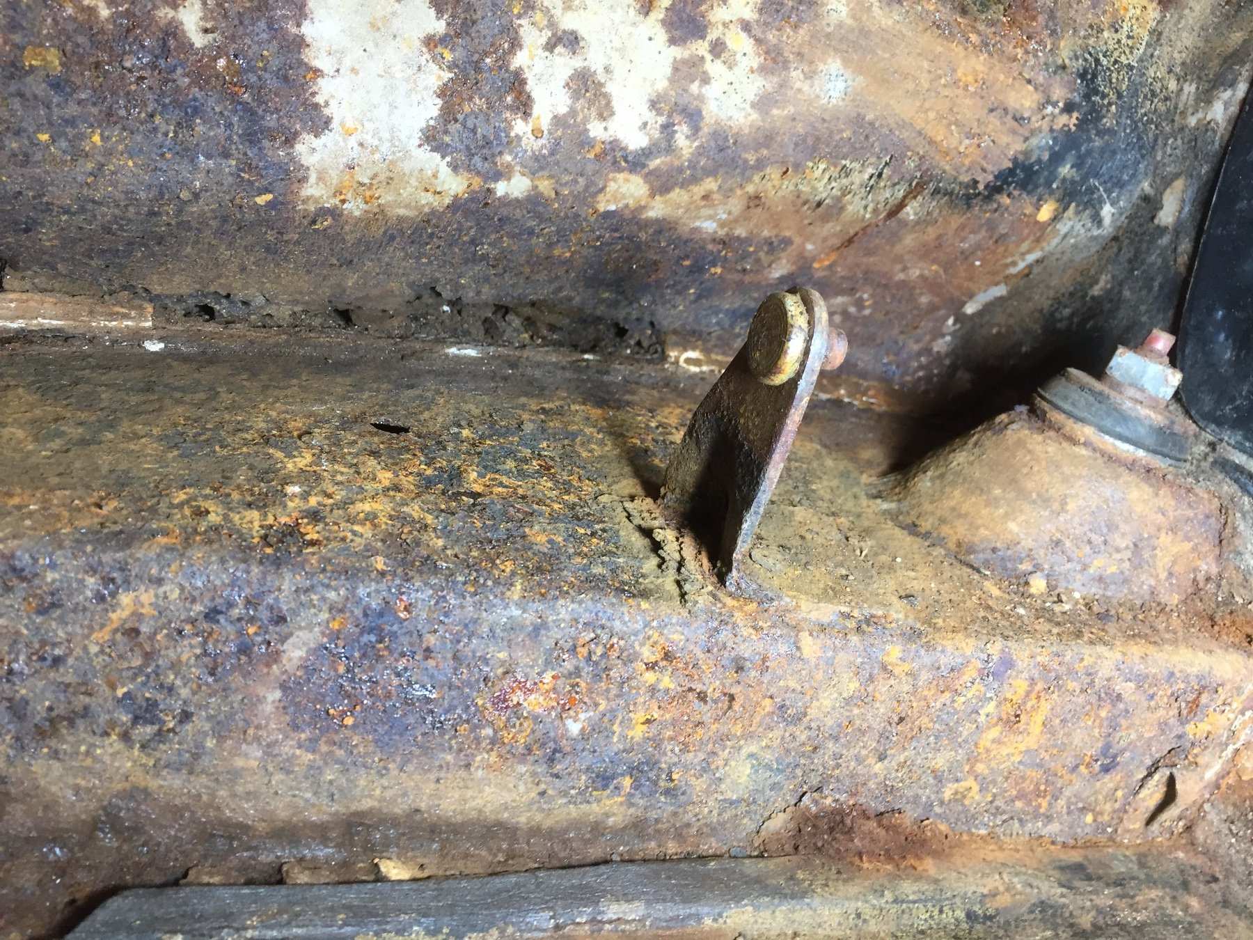

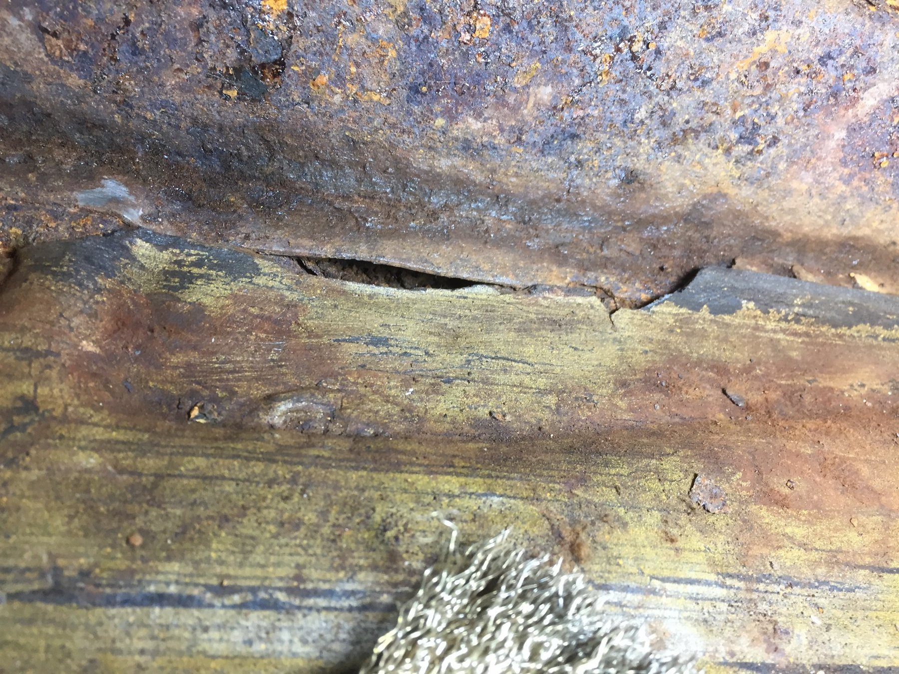

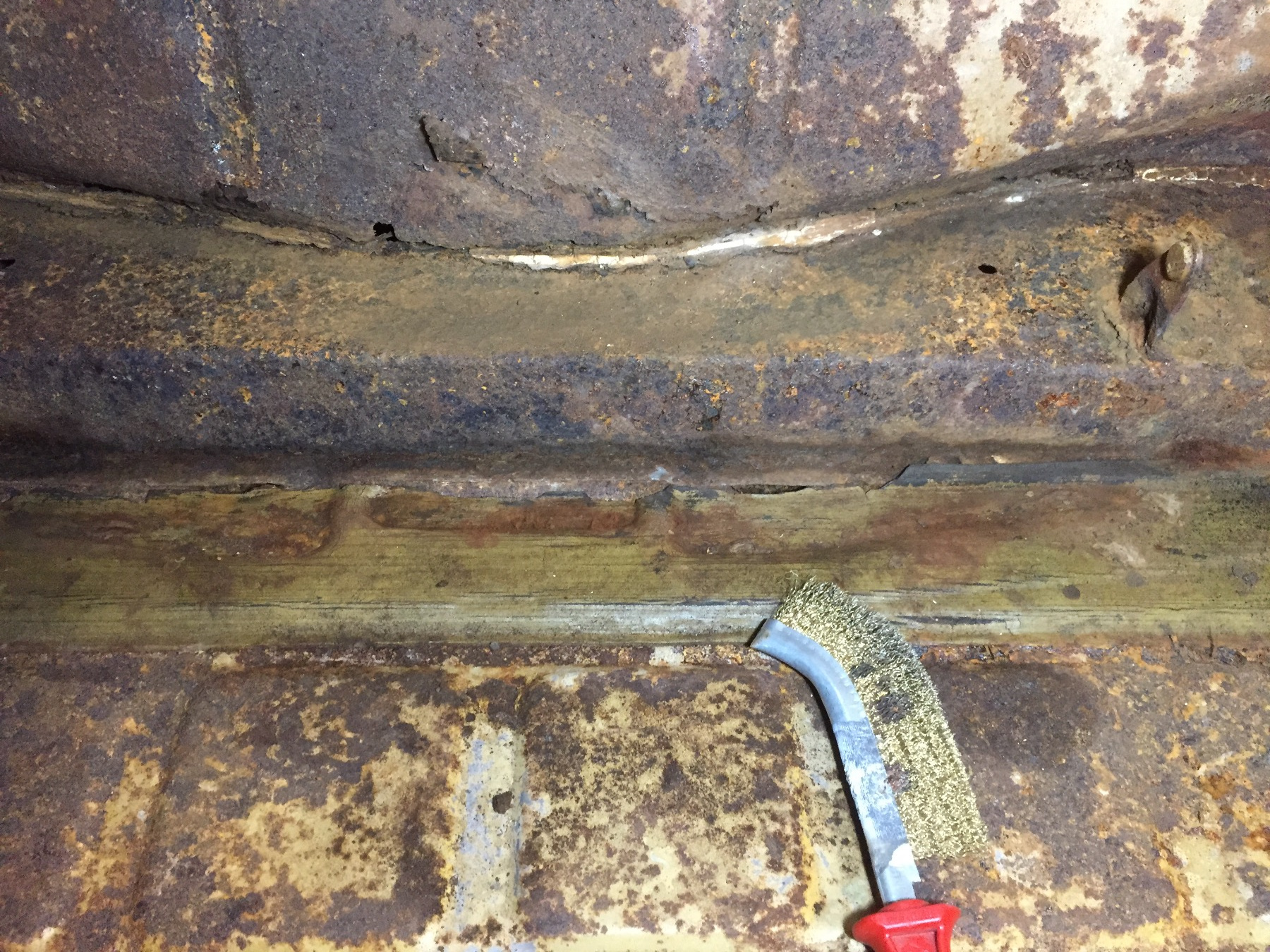

                  Allora ho pulito un po’ secondo me non c è un granché d andare avanti ma tra un po’ richiudere tutto falla partire rifare i freni e poi comprare tutti i lamierati interni posteriori , da valutare i fondi e portarla da un bravo lattoniere a farli mettere su
                  Consigli? D54DCF40-6015-4EF6-BB1F-E91985B51F92.jpeg 01D6F9E3-F908-4C52-8515-CF491EEC7CA6.jpeg 63DA707F-0BEB-452B-9635-4F3010EAFEEB.jpeg FDF51FFC-FD34-4F18-88AD-3D5524024512.jpeg EDA7A8B6-DF10-4B73-8CF4-B19613B5A11E.jpeg E16AE26A-1FE1-4667-8199-A3C6C22484D1.jpeg

                        MarcoF
                          Purtroppo vanno cambiati lo schienale e tutto il lamierato su cui poggia il divanetto posteriore.
                          Però la sezione dei duomi, per quanto rugginosa, non mi pare aggredita in modo distruttivo. I duomi sono parte integrante di un altro lamierato su cui quello superiore (da cambiare) è appoggiato.
                          Forse lo schienale può essere salvato limitandosi a fare ricostruzioni mirate sulla parte inferiore, dove è visibilmente bucato.
                          Il lamierato sotto sedile va invece tirato via tutto, non credo sia recuperabile.
                          Sei però ancora lontanissimo da una perfetta ripulitura della lamiera.
                          Se l’affidi ad un carrozziere, per prima cosa inizierà a togliere tutta quella ruggine perché altrimenti non potrà rendersi conto di quanto la lamiera è realmente ammalorata. Se lo fa lui è chiaro che te lo metterà in conto.
                          E’ uno sporco lavoro, ma se lo fai te magari risparmi qualcosa.
                          La ruggine è un cancro per le lamiere, va tolta tutta. Ma proprio tutta.

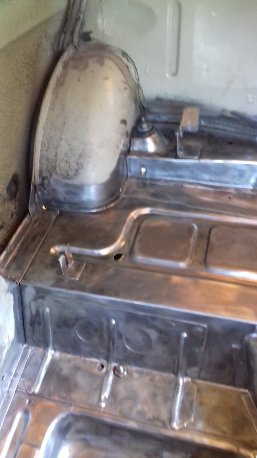

                          Intendo devi arrivare a vedere il metallo lucido, dove ancora rimane. Come in questo caso:

                            Ok Marco io ho 2 spazzole metalliche , di quelle coniche per intendersi ,da attaccare al Trapano , sono sufficienti quelle oppure devo comprare la smerigliatrice per utilizzare il disco piatto?
                            Quando mi misi a togliere la ruggine al maggiolino , mi accorsi che in realtà con le spazzole metalliche coniche attaccate al Trapano non finisci più, eppure sul maggiolino avevo molta meno ruggine
                            Che dici?

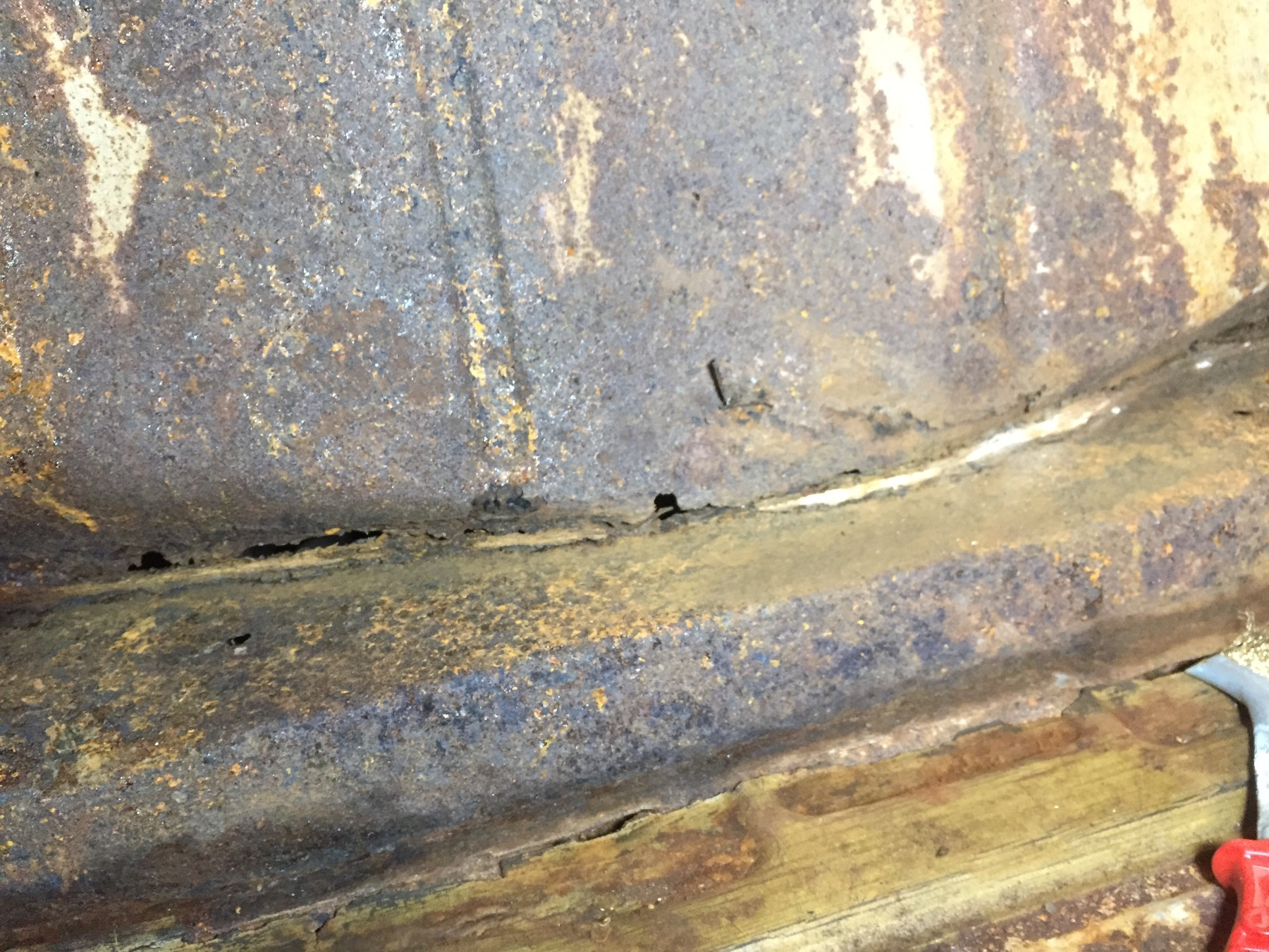

                            walter11
                              Aggiornamenti …fondi sono abbastanza buoni, sottoporta interno guidatore perfetto , passeggero da sostituire, anche sul maggiolino mi ricordo che la parte più in sofferenza era quella passeggerò…casualità?
                              Altra cosa che ho notato..i duomi sono a posto , mentre il sottoporta passeggero interno è strano…sembra sia stato già sostituito,giudicate voi
                              I lamierati interni posteriori sono spruzzati da una parte di nero e dall’ altra no :ermm:

                                  Walter11 il fatto che le auto siano più corpose dalla parte destra , non è una coincidenza.
                                  L’asfalto delle nostre strade , hanno una pendenza verso l’esterno ( lato destro delle corsie , per far defluire l’acqua.
                                  Quindi anche se non ci facciamo caso , tutti i mezzi , viaggiano costantemente con i componenti del lato destro sottoposti a stress atmosferico .
