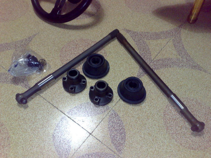

                      pillola86
                        Gli ho comprati questa mattina ad 1 raduno 🙂

                          #65326
                          500platinum
                            Ma sono quelli originali,non maggiorati?
                            #65844
                            pillola86
                              Gli ho pagati 65€! Io non capendo di meccanica gli ho presi.
                              Xo anche il meccanico mi ha detto che sono quelli maggiorati
