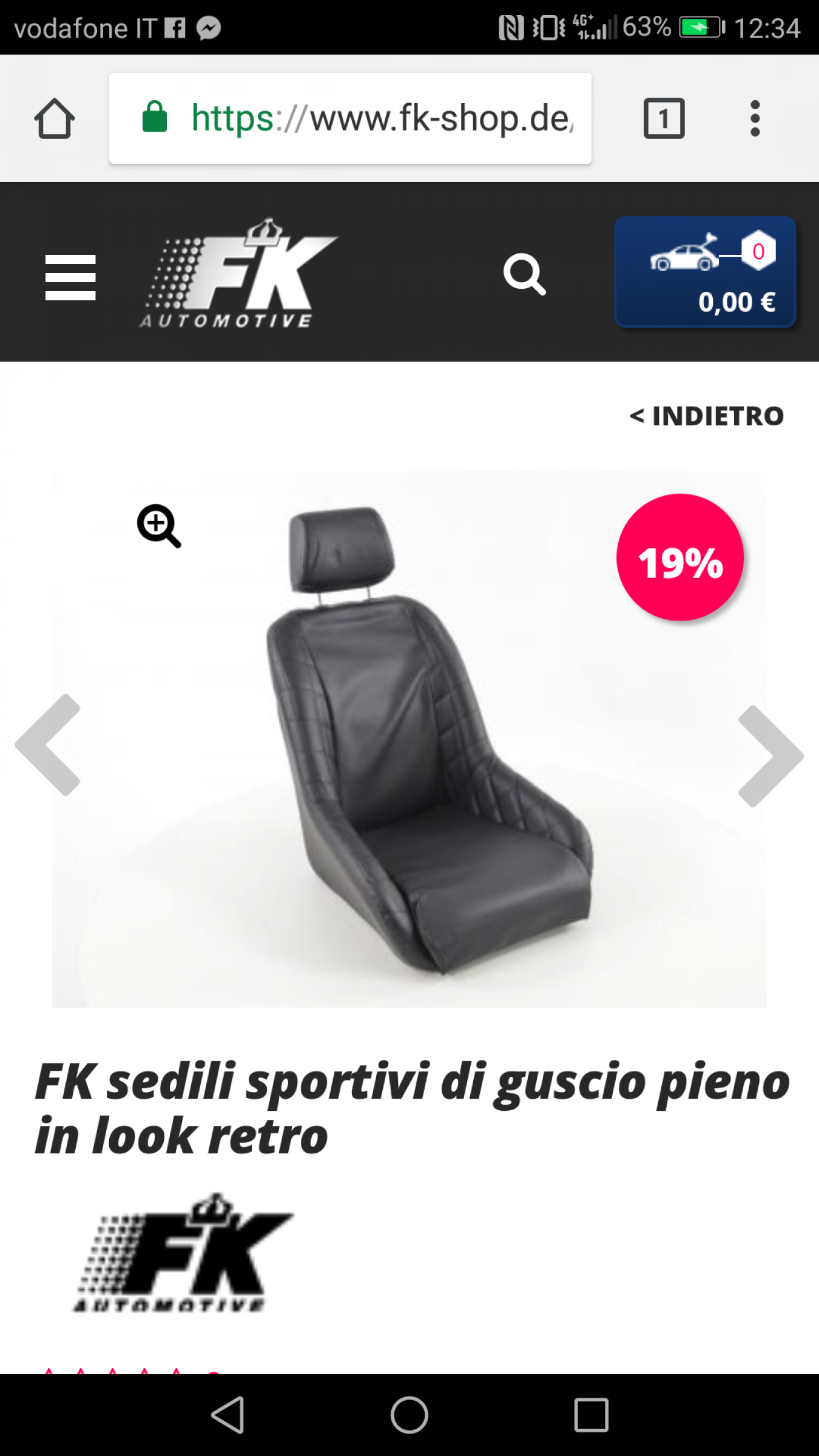

                      Flavio Melcore
                        Ciaoooo ragazzi mi servirebbe il vostro aiuto vorrei montate questi sedili sul mio 500 come larghezza e altezza si trovano ma il problema che le guide nn si trovano come posso fare come si risolve?? Allego file dei sedili
