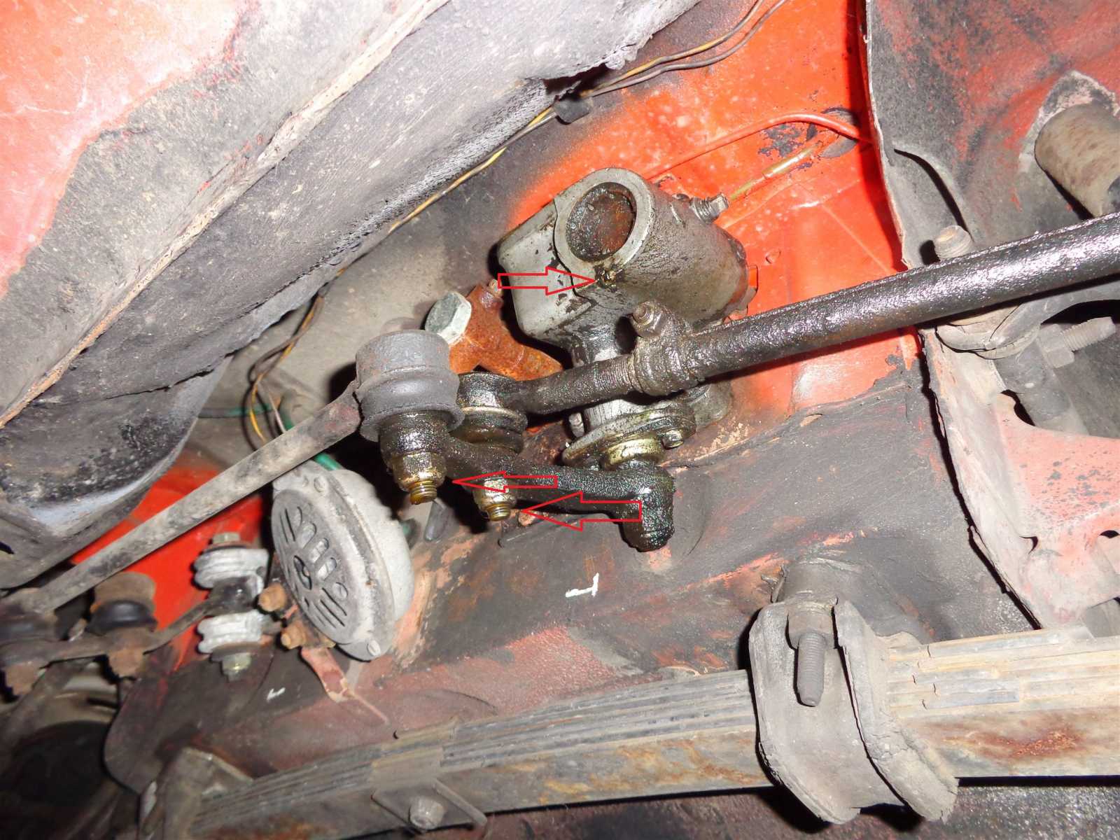

        sergiopalser
          Giusto per informazione…
          questa è la situazione….
          ma per la vite di registro esiste una chiave apposta ?

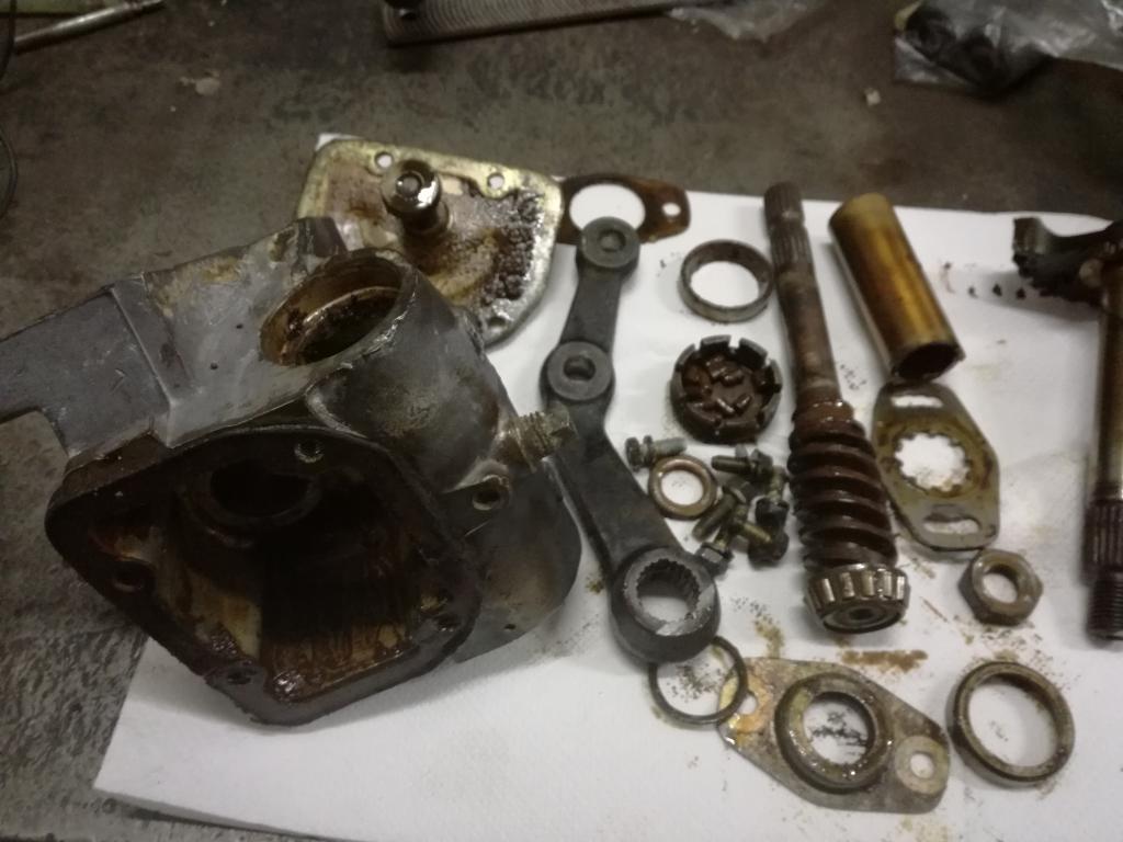

          Tenani
            Ciao da Sergio a Sergio, non c’e nessuna chiave particolare, ma serve un estrattore per togliere la leva dal pignone, e poi una semplicissima chiave da 10, una da 22,il problema viene dalla regolazione della boccola eccentrica, quella che regola il settore alla vite senza fine. La boccola deve essere perfettamente libera per poter eseguire una regolazione il più preciso possibile tra settore e pignone, e questa la difficoltà maggiore. Smontandola, io stesso che ne ho revisionate diverse segno tutto, un piccolo centrino per segnare le varie posizioni dei componenti e la cosa migliore. Poi alla fine quando hai rimontato il tutto regoli la vite a taglio che preme sul pignone, per registrare il gioco assiale.

              Tenani
                Ti allego una foto dei componenti che assemblano la scatola guida così ti fai un’idea del laoro. Sergio
