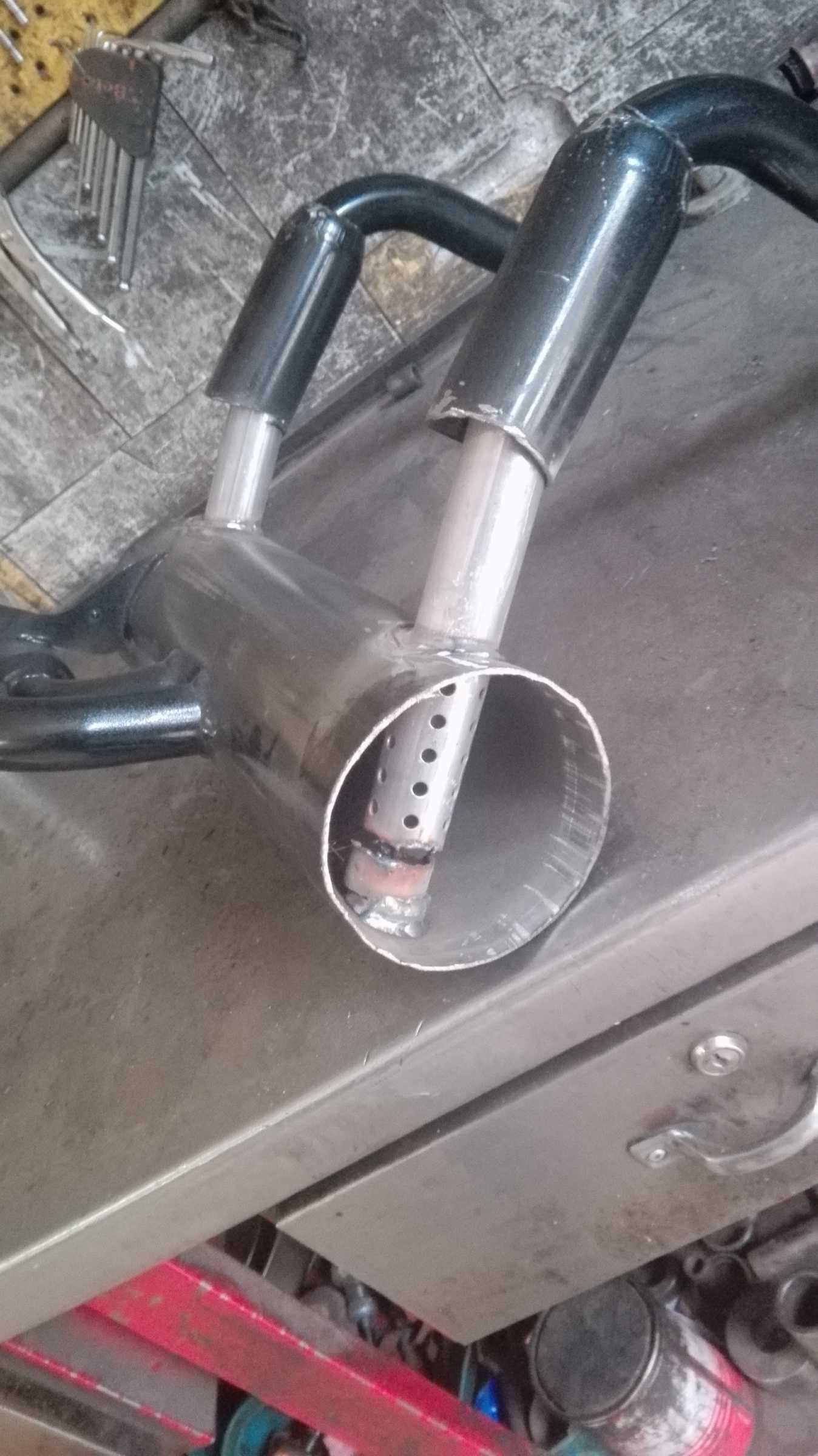

                  #447078
                  Chiuritusu
                    Purtroppo quelle espansioni sono finte… se vi può tornare utile ed informativo, posso girarvi le foto che sì dimostrano ciò che dico! ahimè! :ermm:
                    #447083
                      Mi fa piacere che Daniele78 abbia risolto i problemi della sua 500 sigillando tutto eliminando le perdite.
                      Chiuri sono curioso, hai sezionato una marmitta?
                      #447086
                      fabio. n
                        Anche io son curioso di veder sezionata una marmitta sportiva 😉
                        #447092
                          I fatto che quelle repliche abarth o copie record Monza non siano certo scarichi da corsa lo so deve al fatto che spesso la gente non vuole rompere le orecchie ai passanti e si facciano scarichi chevsepour non omologati per ragioni di costi alla fine non sono esageratamente rumorosi e quindi rimangono leggere migliorie agli scarichi di serie.
                          Poi magari chiuritusu ci spiegherà meglio
                          #447099
                          Chiuritusu
                            Arriveranno le foto .. ben dettagliate… Il tempo di ridimensionarle, e metterle sul post…
                            Paradossalmente, è una frode… Io chiedo uno scarico sportivo per fare andar bene la mia macchinetta, che tra l’altro riporta la dicitura Replica record Monza o 695 ecc ecc
                            …e mi rifilano uno scarico chiuso… :angry:
                            Non penso sia per una questione di rumorosità, perché se della stessa ditta prendi quella 2in1 (tipo CSC-Supersprint) con uscita da 50mm, fa un po’di casino… 🙂
                            Il tutto è a titolo informativo a chi volesse acquistare uno scarico così, quali sono le condizioni in cui si troverà dopo aver speso 99€ + spedizioni!! Convinto di aver preso una marmitta ad espansione :ermm:
                            #447102
                            Chiuritusu
                              Ecco le foto
                              #447105
                              Chiuritusu
                                Ecco le foto
                                #447108
                                Chiuritusu
                                  Ecco le foto
